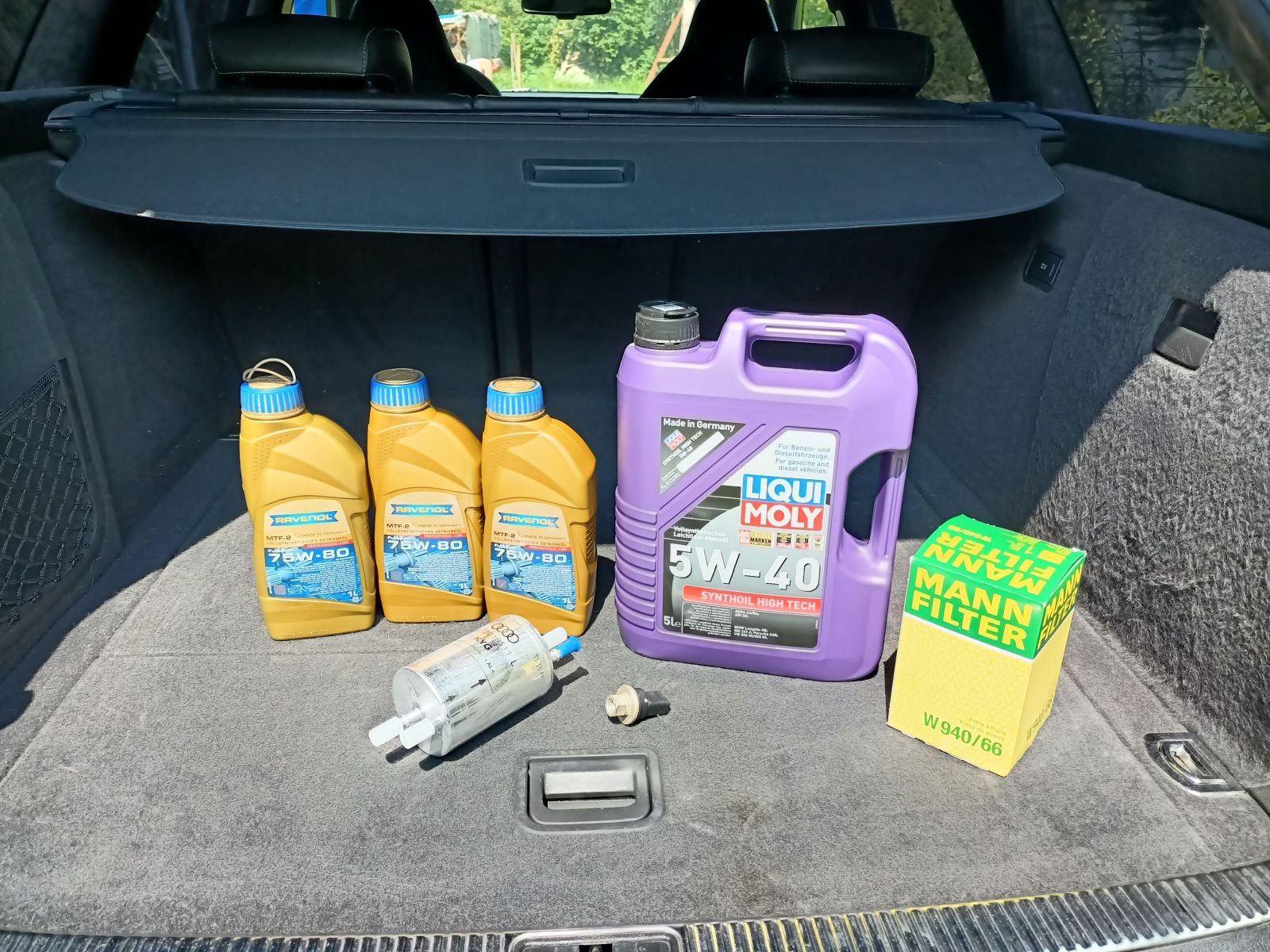

199kkm na liczniku więc przyszedł czas na większy serwis:
1. wymiana rozrządu przód:
- pompa wody Hepu
- zestaw paska CONTITECH
2. czyszczenie miski olejowej i smoka
3. wymiana oleju i filtra oleju:
- olej Liqui Moly Synthoil High Tech 5w40
- filtr oleju Mann (W940/66)
4. wymiana oleju w skrzyni biegów:
- olej RAVENOL MTF‑2 75W‑80
5. wymiana filtra paliwa:
- filtr paliwa 8E0201511L
6. wymiana paska osprzętu
7. wymiana plecionki wydechu

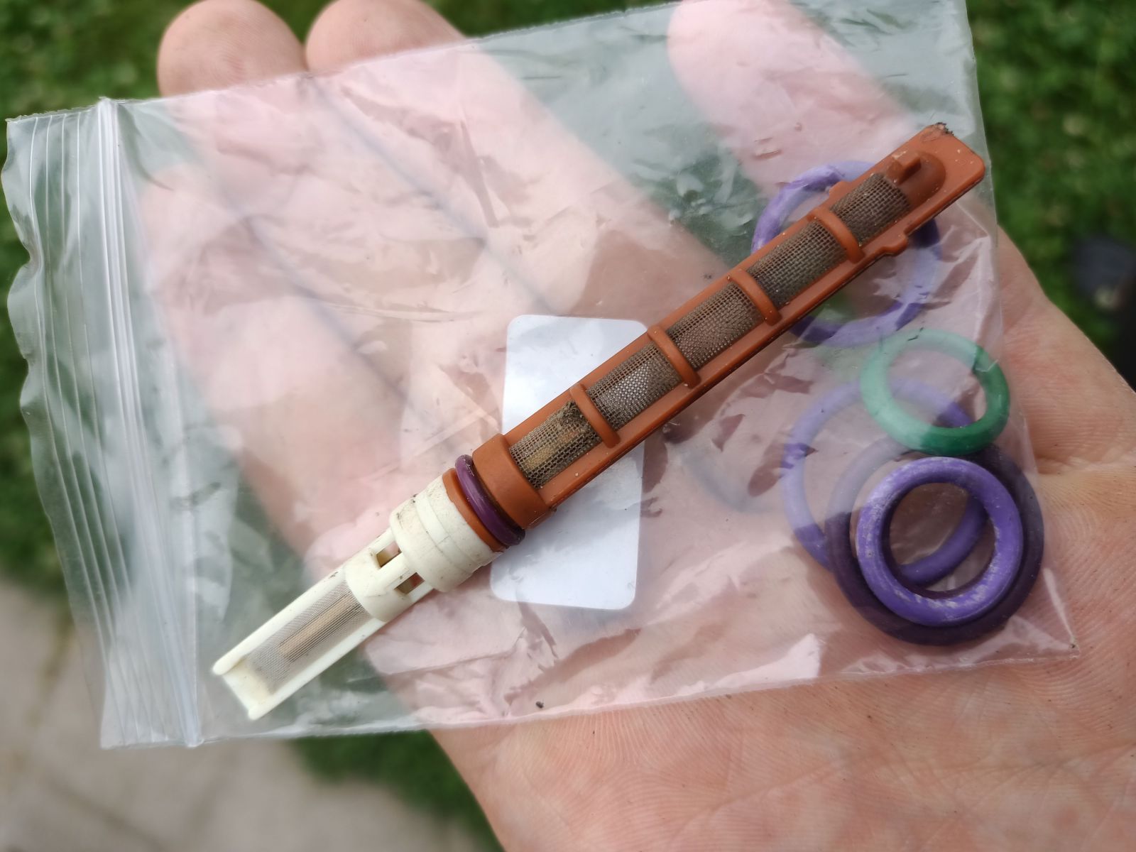

Dodatkowo ostatnio przestała chłodzić klimatyzacja, a była nabijana dwa lata temu, więc zdecydowałem wysłać ją na konkretny serwis:
1. wymiana chłodnicy klimatyzacji (okazało się, że były wycieki)
2. wymiana osuszacza
3. wymiana dyszy rozprężnej
4. wymiana czujnika klimatyzacji na oryginalny (zamiennik w deszczowe dni lub po myjni powodował włączanie Econ)
5. wymiana oringów
6. napełnienie klimatyzacji i sprawdzanie szczelności
Teraz chłodzi aż miło :decayed:

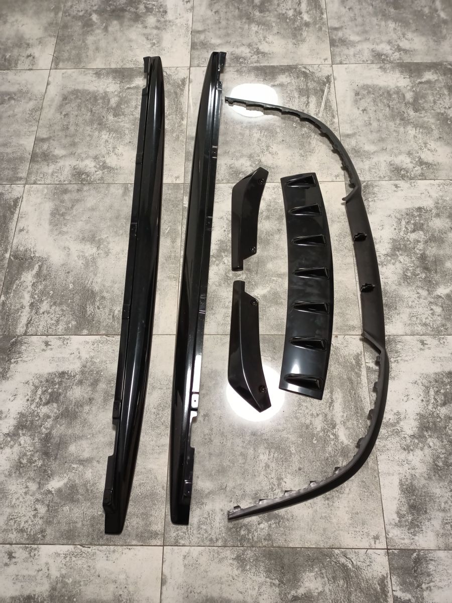

Udało mi się skompletować wszystkie dokładki, może założę je jeszcze w tym sezonie jak będzie trochę czasu :decayed:IMG20240929202938.thumb.jpg.7c4ce2c8805aeb2c25fa27f1536c685d.jpg

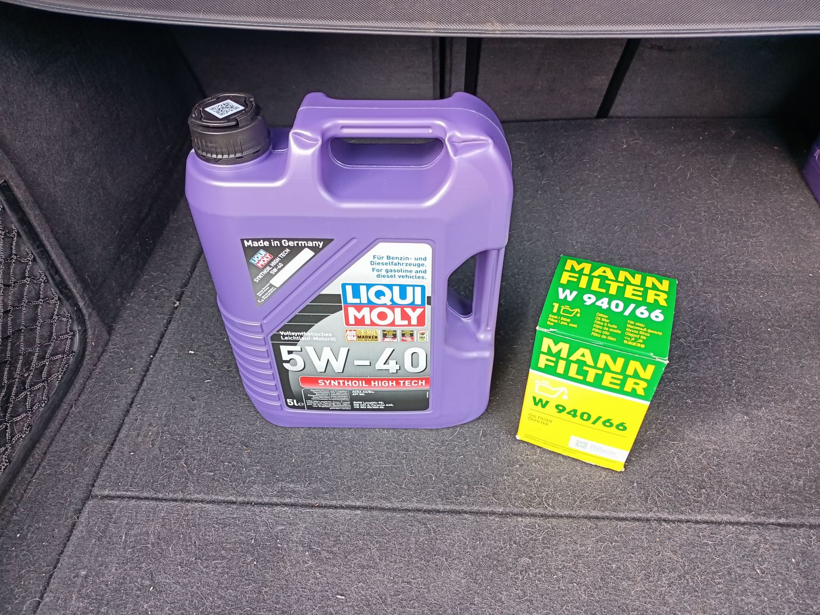

Na liczniku 209kkm, a więc czas na serwis olejowy:

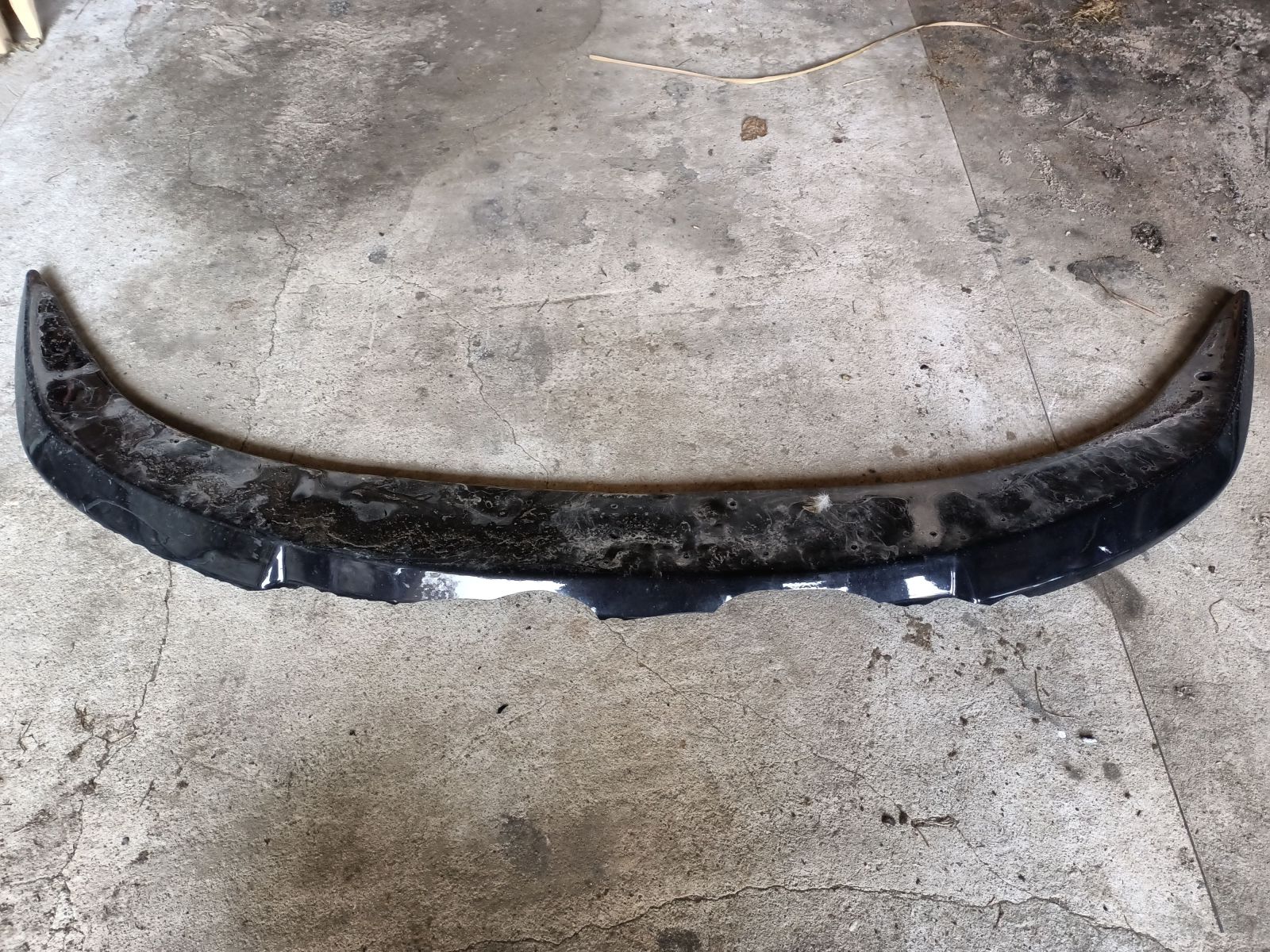

W międzyczasie zmieniła mi się koncepcja przedniej dokładki i kupiłem Maxtona :cheesy:IMG_20250319_141052.thumb.jpg.9cb373bab4e15ce95b0a9df2891d0002.jpg

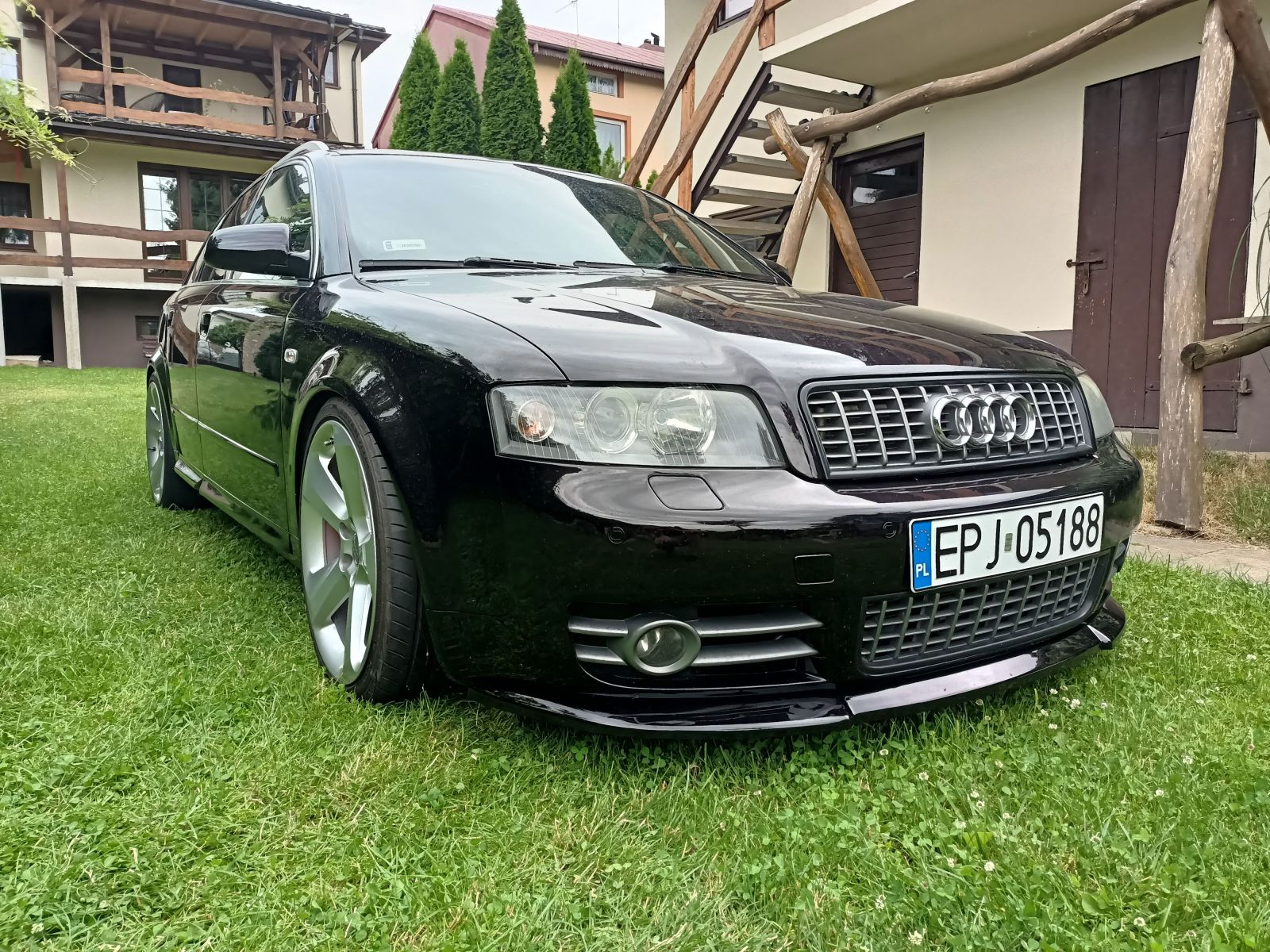

Felga jest minimalnie schowana, można powiedzieć, że prawie na równo z nadkolamiIMG20250407135155.thumb.jpg.b3311b8d78c3a2fd7a466a83eeb802f8.jpgIMG20250407135203.thumb.jpg.3df49ca830a2a0ef65eb432ce6819298.jpg

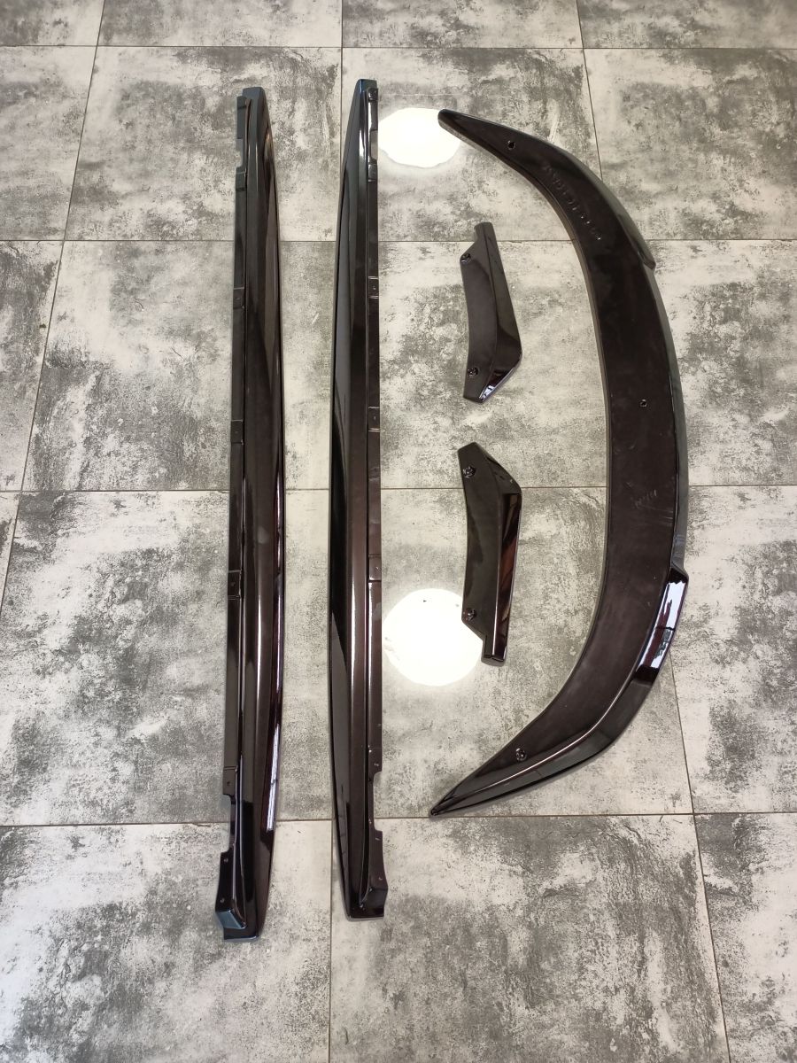

Dokładki pomalowane w kolor auta, wydaje mi się, że będzie lepszy efekt niż z Black piano :eusathink:IMG20250608181117.thumb.jpg.f5ac59a6138f1d548d7855b7819aeef9.jpg
  • Lubię to 1
  • Super 1
Dokładka przednia i tylne splitery na miejscu :naughty:IMG20250629172743.thumb.jpg.15a30ead8f462e7a0bf2445b32eddbda.jpgIMG20250629172818.thumb.jpg.92287ce4fbd495c436d6cc4709294a00.jpg
Dokładki podprogowe mają miejsca na śruby i wycięcia pod lewarek w innych miejscu, więc czeka mnie mała rzeźba i muszą trochę poczekać na montaż :cry:
