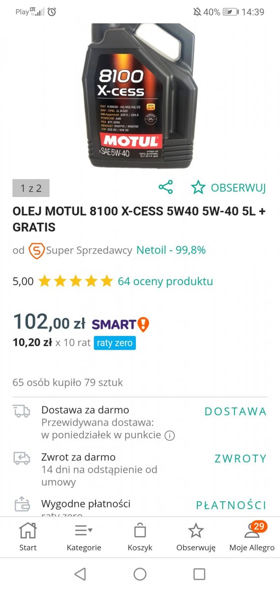

Chciałem zmienić Castrol na coś lepszego i chyba srednio się udało. A kupiłem na allegro także różnie może być. No turndo, zalewam motulem 11-12 tys musi wytrzymać
Z "polskiego" Castrola warto zmienić...
Natomiast kupować olej na allegro to słaby pomysł....ale możesz zwrócić...powtarzam tylko autoryzowany sprzedawca danego oleju.
Moja rada- zwróć ten olej i kup np. Ravenol vst 5W40, super olej do uturbionych silników, ale nie tylko.
I jeżeli już to wymieniaj co 10kkm.
Edytowane przez AndrzejK.
Na allegro są przecież sklepy oficjalnych dystrybutorów :) towar zawsze pewny,oczywiście zawsze znajdzie się jakaś szuja która za 10zl taniej chce wciskać jakiś szlam,ale po to są komentarze by sprawdzić czy dany sprzedający to słup czy porządny sklep.
Tak, myślisz prawidłowo podobnie jak ja tyle, że kluczowe pytanie to czy kolega kupił olej u kogoś konkretnego czy po taniości u byle kogo.....
Nie byłem świadomy takich przekrętów na allegro z tymi olejami. Patrzyłem, żeby było trochę ludzi którzy kupili ten konkretny olej u danego sprzedawcy, także nie był najtańszy. 5l kosztowało 100zl, co o tym sądzicie?
To już inna kwestia,oczywiście może zwrócić do nadawcy jak nie otworzył jeszcze.
25 minut temu, kubab5 napisał:
co o tym sądzicie?
Tak bym zrobił
U kogo kupiłeś olej?
47 minut temu, AndrzejK. napisał:
Tak bym zrobił
Konkretnie ten olej u tego sprzedawcy
Ma w opisie aukcji informację, że jest autoryzowanym dystrybutorem olejów tej firmy?
