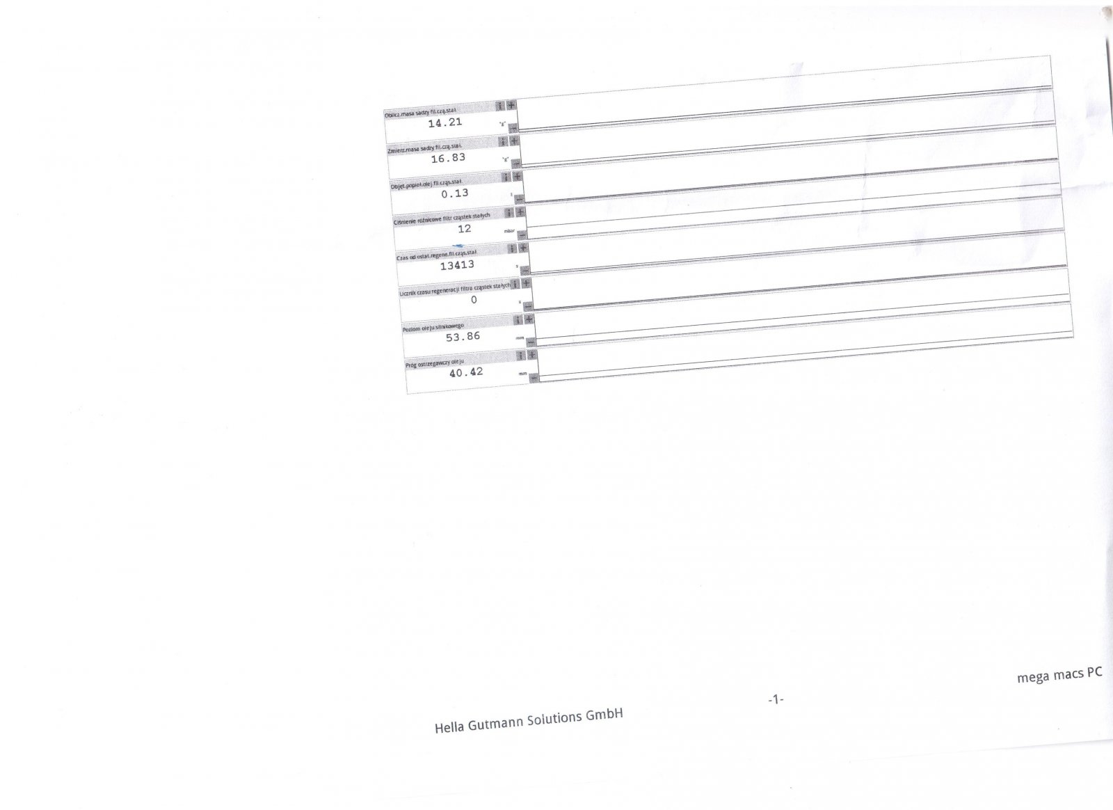

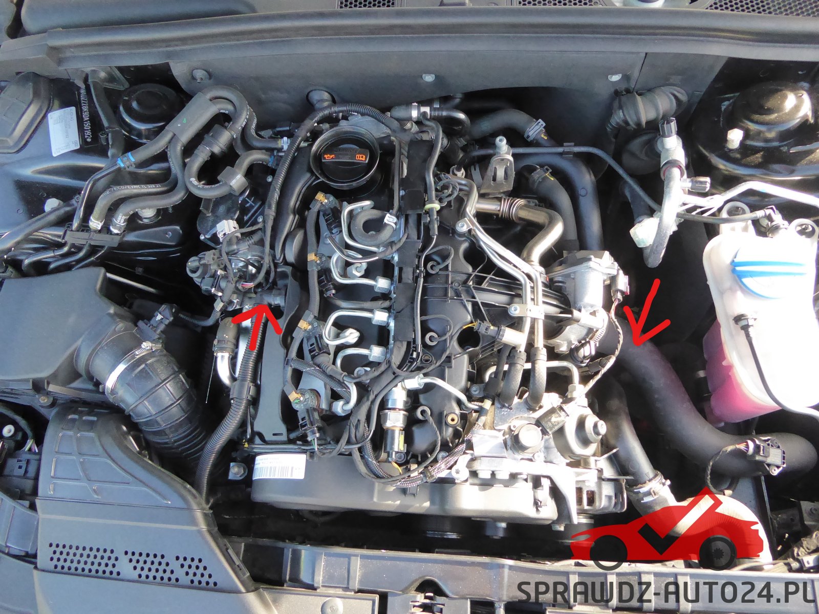

Berserker Opublikowano 5 Grudnia 2020 Autor Opublikowano 5 Grudnia 2020 (edytowane) Byłem u mechanika i powiedział, że na pewno trzeba wymienić pokrywę zaworów. Po zdjęciu zaznaczonych przewodów wygarniał tam palcem sporo świeżego oleju. Od wymiany oleju 330 km przejechanych a ubyło już 150 ml oleju. Stwierdził, że za często wypala się dpf pewnie przez ten olej. Muszę czekać na kolejny umówiony termin i wtedy to ściągnie i sprawdzi też jaki stan turbiny. Ciekawe czy turbina będzie OK jak niby żadnych objawów przy jeździe nie czuć. 1.Jaki koszt pokrywy? 2.Czy ten 0,5l/1000km oleju może ubywać tylko przez odmę czy raczej niemożliwe? 3.Czy te parametry z DPF prawidłowe są? 4.Jaki powinien być poziom w mm na max. oleju wg tego skanu ? Edytowane 5 Grudnia 2020 przez Berserker
