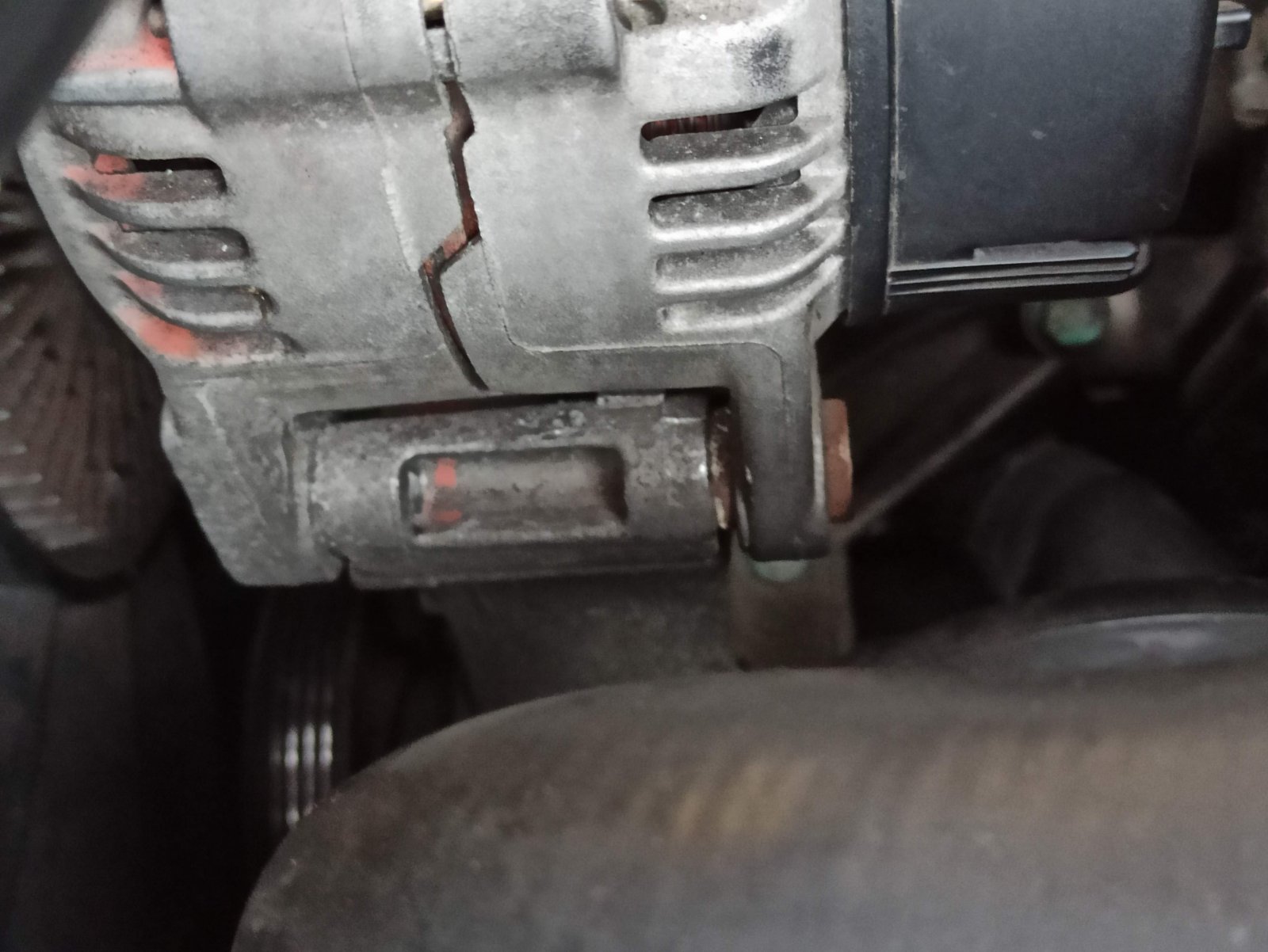

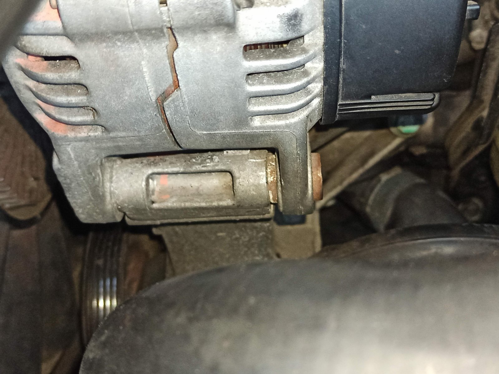

_theviper Opublikowano 15 Października 2020 Opublikowano 15 Października 2020 (edytowane) Witam , odkręciłem dwie śruby ( ta po prawej wyszła cała , a ta po lewej podobno może być lekko osadzona ale alternator powinien wyjść bez problemu) . Jednak alternator ani drgnie mimo że ciągnę że niego z całej siły (samochód cały aż lata w górę i w dół , co robić ? Dodam że chce ściągnąć alternator ponieważ chcę odkręcić wisko , a nie bardzo jest miejsce żeby to zrobić z zamontowanym alternatorem . Chyba że macie jakiś patent? VID_20201011_101720.mp4 Edytowane 15 Października 2020 przez _theviper
Fazii Opublikowano 15 Października 2020 Opublikowano 15 Października 2020 (edytowane) Lewa łapa alternatora powinna mieć specjalne nacięcie umożliwiające wyjęcie. Odkręć wisko albo tnij śrubę. Nową założysz krótszą Edytowane 15 Października 2020 przez Fazii
_theviper Opublikowano 15 Października 2020 Autor Opublikowano 15 Października 2020 (edytowane) 6 minut temu, Fazii napisał: Odkręć wisko albo tnij śrubę. Nową założysz krótszą Właśnie żeby odkręcić wisko chce zdemontować alternator . A co do śruby to jest praktycznie całą wykręcona ( brakuje z centymetr) więc alternator powinien chociaż lekko " chodzic" na boki a jest sztywny jak jasna cholera. Coś się chyba zapiekło od strony prawej śruby bo pomimo wykręcenia jej nie mogę przechylić alternatora ani o centymetr. Edytowane 15 Października 2020 przez _theviper

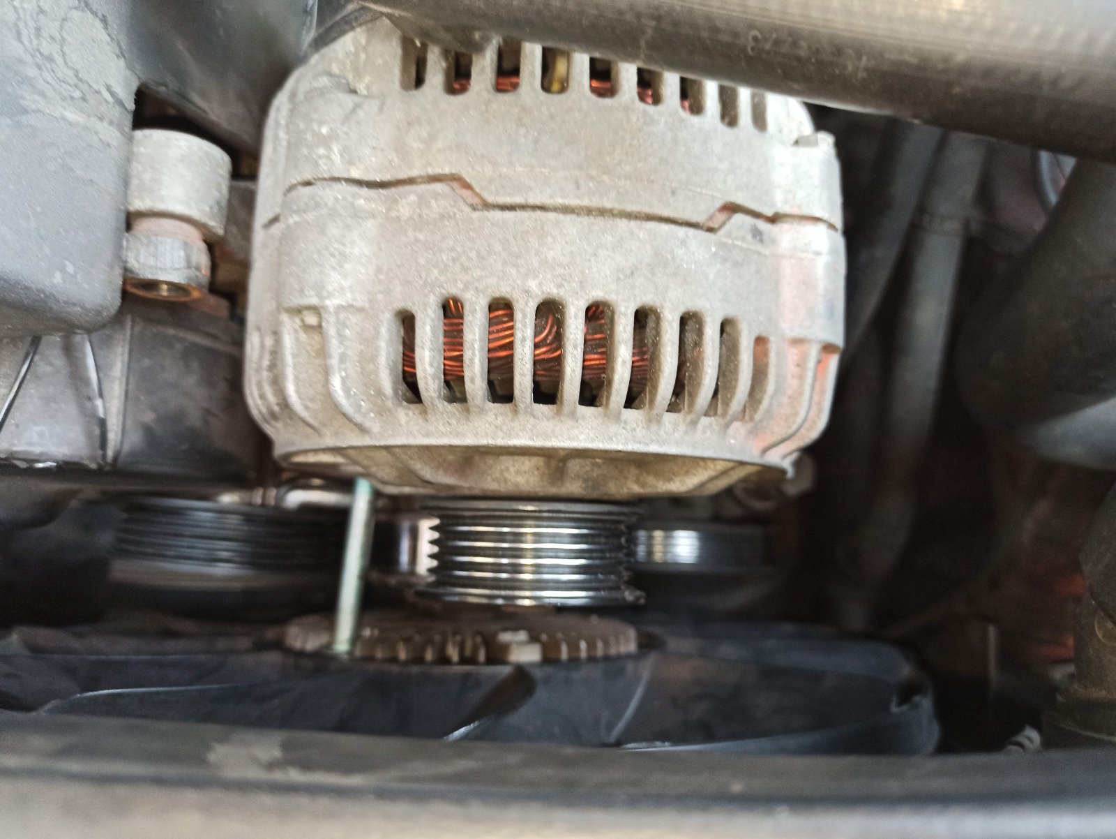

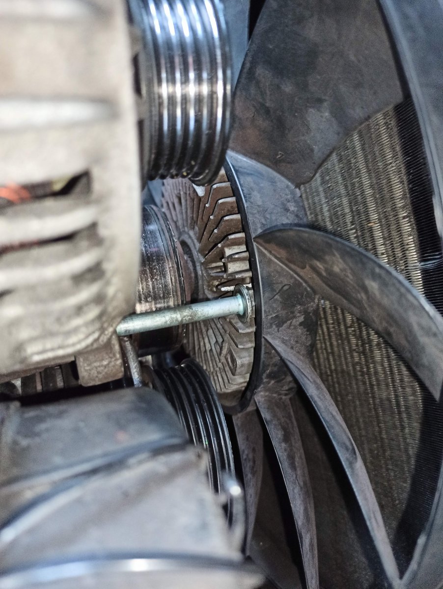

_theviper Opublikowano 15 Października 2020 Autor Opublikowano 15 Października 2020 (edytowane) Godzinę temu, Dev napisał: nie trzeba odkrecac wiskozy rozruszaj alternator i wyjdzie Czytleś 1 post ? Muszę odkręcić wiskozę bo strzeliła mi śruba mocująca napinacz, a żeby go całkiem zdemontować muszę zdjąć koło które obraca wiskozą. Co do altka to nawet ruszajac go w 2 osoby ani drgnie . Skleili go czy co? Napewno jest on montowany na tylko dwóch śrubach ? Edytowane 15 Października 2020 przez _theviper

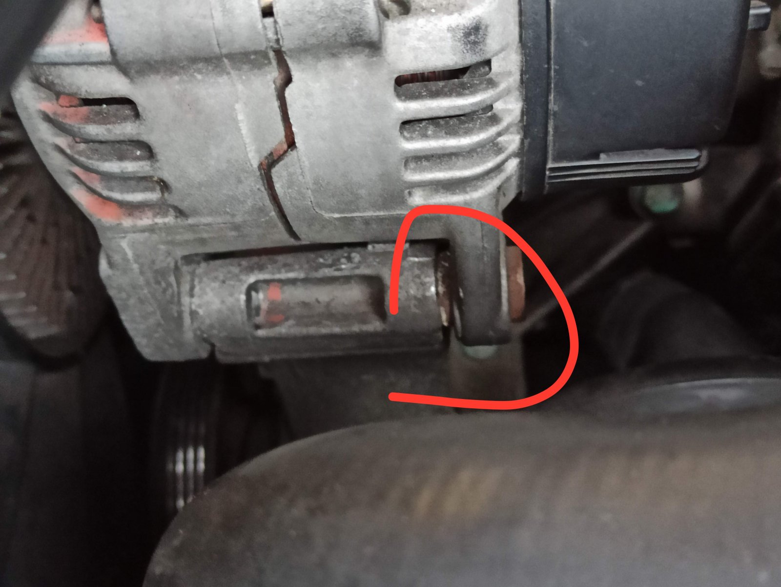

_theviper Opublikowano 15 Października 2020 Autor Opublikowano 15 Października 2020 (edytowane) 26 minut temu, pila24 napisał: Użyj jakiegoś małego łomu,wsadź między alternator a silnik i rozruszaj. Przed ponownym montażem będziesz musiał mocowanie lekko zeszlifować by wszedł na swoje miejsce. Połamałem dwa śrubokręty płaskie na tej czynności ;/ 10 minut temu, Dev napisał: Tulejek w alternatorze nie szlifuje sie tylko wciska Spójrz na zaznaczony fragment na zdjęciu , czy to aby nie jest jakaś tulejka i nie muszę jej wybić ? Bo jest to osobny element , ale w żadnym poradniku nie znalazłem informacji że trzeba coś robić poza wykręceniem śrub. Edytowane 15 Października 2020 przez _theviper
Fazii Opublikowano 15 Października 2020 Opublikowano 15 Października 2020 Dev miał na myśli że przed ponownym montażem altka trzeba wcisnąć tulejki żeby lekko wszedł. Co do wcześniejszego pytania to tak alternator trzyma się jedynie na tych dwóch śrubach.
pila24 Opublikowano 15 Października 2020 Opublikowano 15 Października 2020 Godzinę temu, _theviper napisał: Połamałem dwa śrubokręty płaskie na tej czynności ;/ Dlatego pisałem o łomie,breszka nie złamie się jak śrubokręt 1

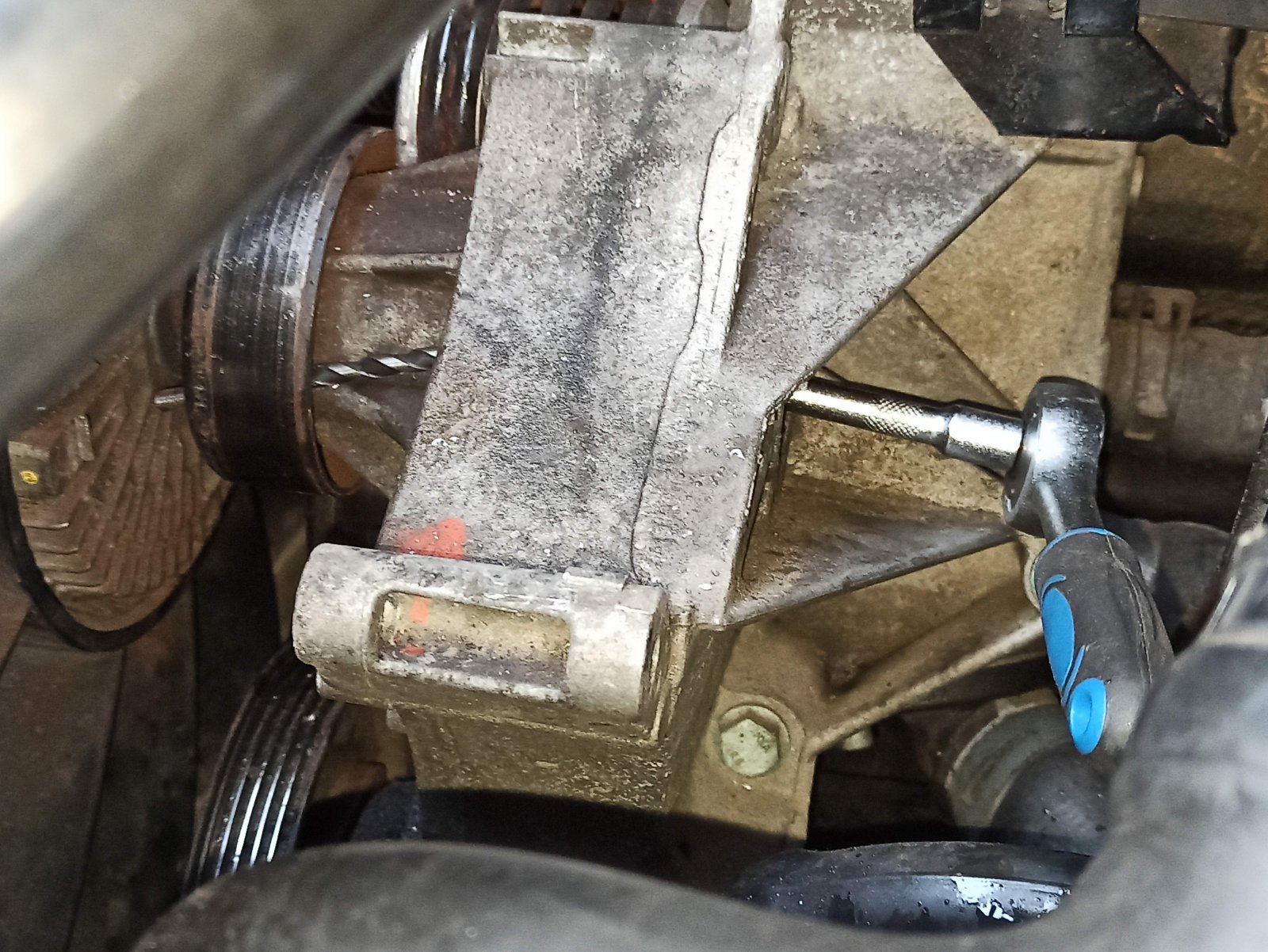

_theviper Opublikowano 16 Października 2020 Autor Opublikowano 16 Października 2020 (edytowane) 19 godzin temu, pila24 napisał: Dlatego pisałem o łomie,breszka nie złamie się jak śrubokręt Poszło , dzięki wielkie Ale mam inny problem , śruba od wisko za cholerę nie chce dać się odkrecic , psikalem ja wd 40 i też nic . Macie jakieś patenty ? Edytowane 16 Października 2020 przez _theviper
Fazii Opublikowano 16 Października 2020 Opublikowano 16 Października 2020 Stuknij porządnie przez przedłużkę w łeb śruby i kręć. Z tego co pamiętam to jest tam normalnie prawy gwint.
Dev Opublikowano 16 Października 2020 Opublikowano 16 Października 2020 4 godziny temu, _theviper napisał: Poszło , dzięki wielkie Ale mam inny problem , śruba od wisko za cholerę nie chce dać się odkrecic , psikalem ja wd 40 i też nic . Macie jakieś patenty ? Mocniejszy klucz
_theviper Opublikowano 19 Października 2020 Autor Opublikowano 19 Października 2020 W dniu 16.10.2020 o 18:13, Dev napisał: W dniu 16.10.2020 o 17:39, Fazii napisał: Stuknij porządnie przez przedłużkę w łeb śruby i kręć. Z tego co pamiętam to jest tam normalnie prawy gwint. Stanąłem na grzechotce i poszło ? Wszystko już założone , czy napinacz chodzi poprawnie czy wykonuje za duże ruchy ? Pytam bo nie wiem czy czeka mnie jeszcze sprzęgiełko alternatora czy sobie odpuścić . VID_20201019_102216.mp4
