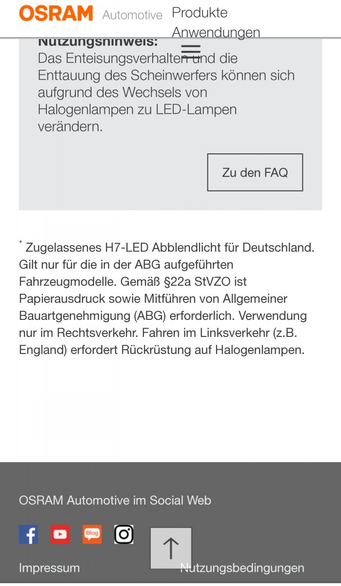

A co powiesz na to firma Osram dedykuje dane światło do danego modelu samochodu i lista jest aktualizowana nie bez powodu podane są tam wersje samochodów które są niby dopuszczone do ruchu publicznego z tym źródłem światła.
Tu sytuacja wygląda całkiem inaczej bo firma Osram postarała się o homologację dla danych typów lamp i soczewek w nich stosowanych. Tak powinni wszyscy producenci alternatywnych źródeł światła postępować. Uzyskanie takiej homologacji jest bardzo drogie bo wymaga odrębnych testów mały Chińczyk sobie na takie rzeczy nie może pozwolić.

No to jeśli pojawi się tutaj w tym zestawieniu A4 B6 to takie źródło światła w technologi led firmy Osram może zastąpić żarówkę halogenową?
Tylko jeżeli na soczewce czy lampie będzie zgadzał się numer homologacji podany na liście producenta, którą jak twierdzą stale rozszerzają i aktualizują.

Tak, światełko w tunelu dla mieszkających w Niemczech bo ta homologacja jest tylko na terenie Niemiec
Pytanie:
Kiedy zostaną te Ledy w innych krajach dopuszczone do ruchu (uzyskają homologację)?
Odp:
Zatwierdzenie w innych krajach europejskich zależy od sytuacji prawnej w danym kraju i zakresu, w jakim uznają one niemiecką ABG. (ogólną homologacje dla danego produktu). Firma OSRAM nie jest w stanie na to pytanie udzielić odpowiedzi.
Pokazuje to z jak wielkim nakładem nie tylko finansowym ale papierkowym się to wiąże. Uzyskanie takiej homologacji na skalę europejską jest nawet dla firmy Osram wysoką poprzeczką. Na takie homologacje mogą sobie pozwolić tylko producenci samochodów. Oni co prawda sami tych lamp nie produkują ale za nie płacą.
