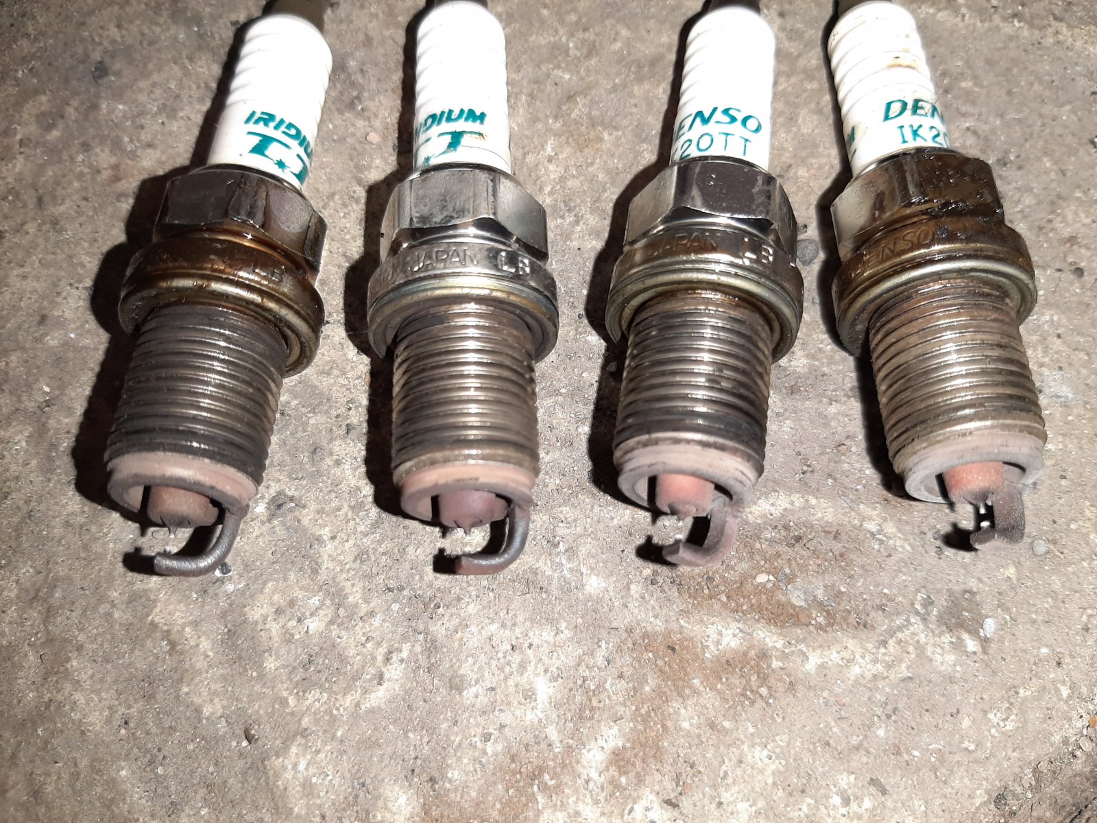

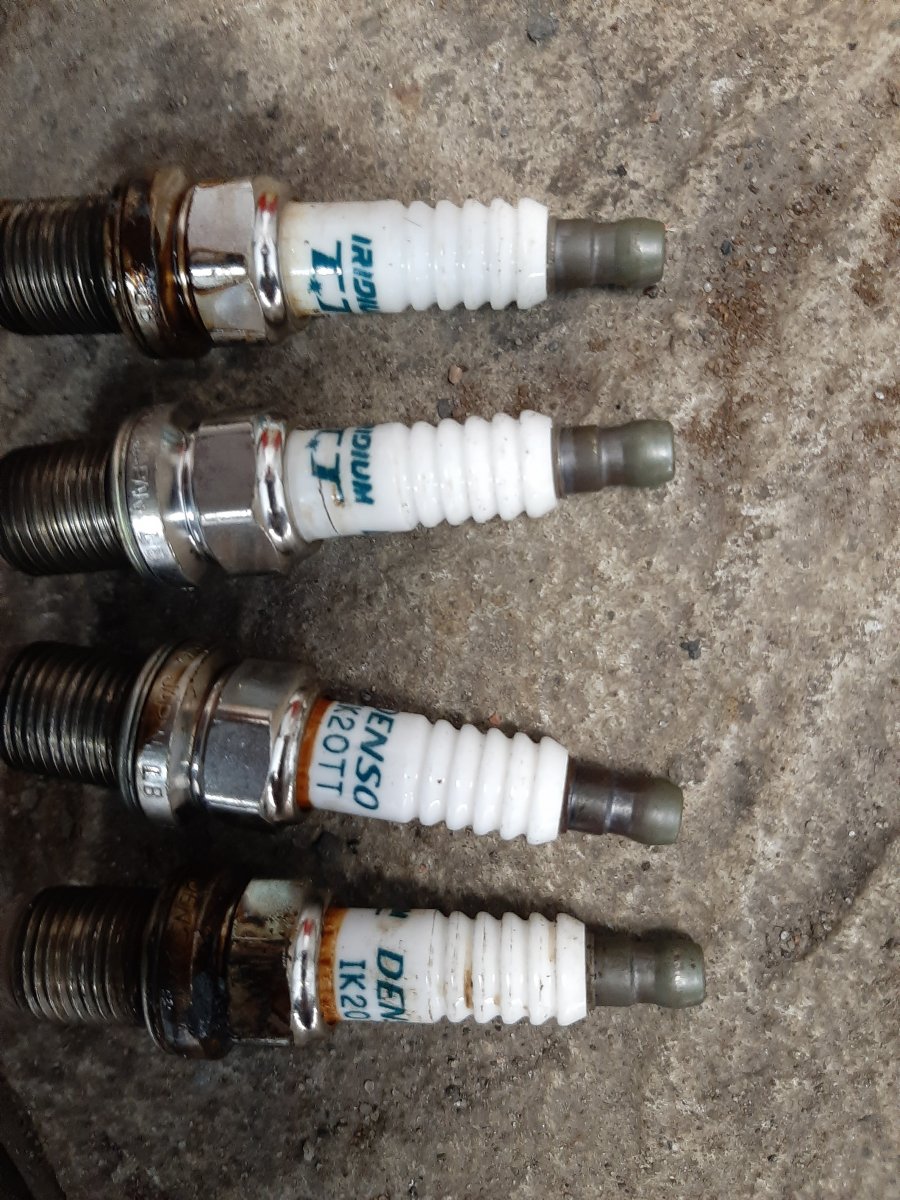

To co mnie zdziwiło - świece miałem dokręcone jakby w palcach ;O
Świece jak na zdjęciu, kolejność od lewej do prawej 1-4
Kolor miały bardziej czekolady mlecznej niż pożądanego cappucino, na szpicach elektrod tak jakby biały osad
Świece na 3 i 4 cyl miały chyba przebicie na porcelance (?)
