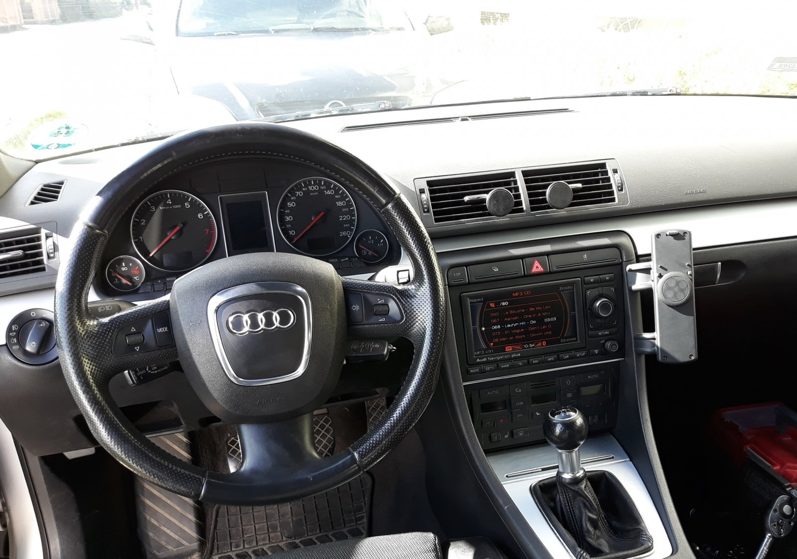

Czy mogę uciąć kostkę od telefonu?
Mogę tą kostkę uciąć czy będą problemy na komputerze ? To jest od tego śmiesznego telefonu
Jak zaizolujesz porządnie przewody to będzie ok.
Ucinanie jakichkolwiek kostek to druciarstwo. Wepchnij ją przez ten otwór bo powinna się tam zmieścić. Co chcesz zrobić z tymi otworami?

Wydaje mi się, że się tam nie zmieści, stąd kolega pytał czy może uciąć.

Zmieści się. Mi ten uchwyt nie przeszkadza,zamontowałem na nim magnes i trzyma telefon jak potrzeba z map skorzystać.
Ja proponuję dobrać się do całej wiązki i ładnie poodcinać w miejscach ich łączenia.

Wiązka idzie do modułu pod fotelem,łączy się ze wzmacniaczem sygnału gsm w prawym boczku. Trochę roboty by było. Można uciąć i wypiąć przy module połowę kostki która jest połączona z podstawką tel i wzmacniaczem.
A czy tą kostkę można jakoś wykorzystać? Przerobić ją na USB pod zasilanie urządzenia? Może znacie jakiś adapter aby nie ucinać jej? Ja też zdemontowałem telefon mam dwie dziury teraz natomiast chce kupić zaślepki z allegro gość robi na drukarce 3D ale zastanawiam się czy nie podpiąć np kamerki samochodowej pod tą kostkę aby to jakoś wykorzystać tylko też słabo jak kamerka będzie chodziła cały czas. Chyba że zapłon auta odcinał telefonowi zasilanie czy ktoś coś wie?
Moduł BT i telefon dostawały napięcie już po otworzeniu auta pilotem podobnie jak radio. Can bus tym sterował.

Napięcie jest ciągłe,can wybudza. Moduł bt jak nie jest sparowany z telefonem to w ciągu kilku sekund usypia się.
