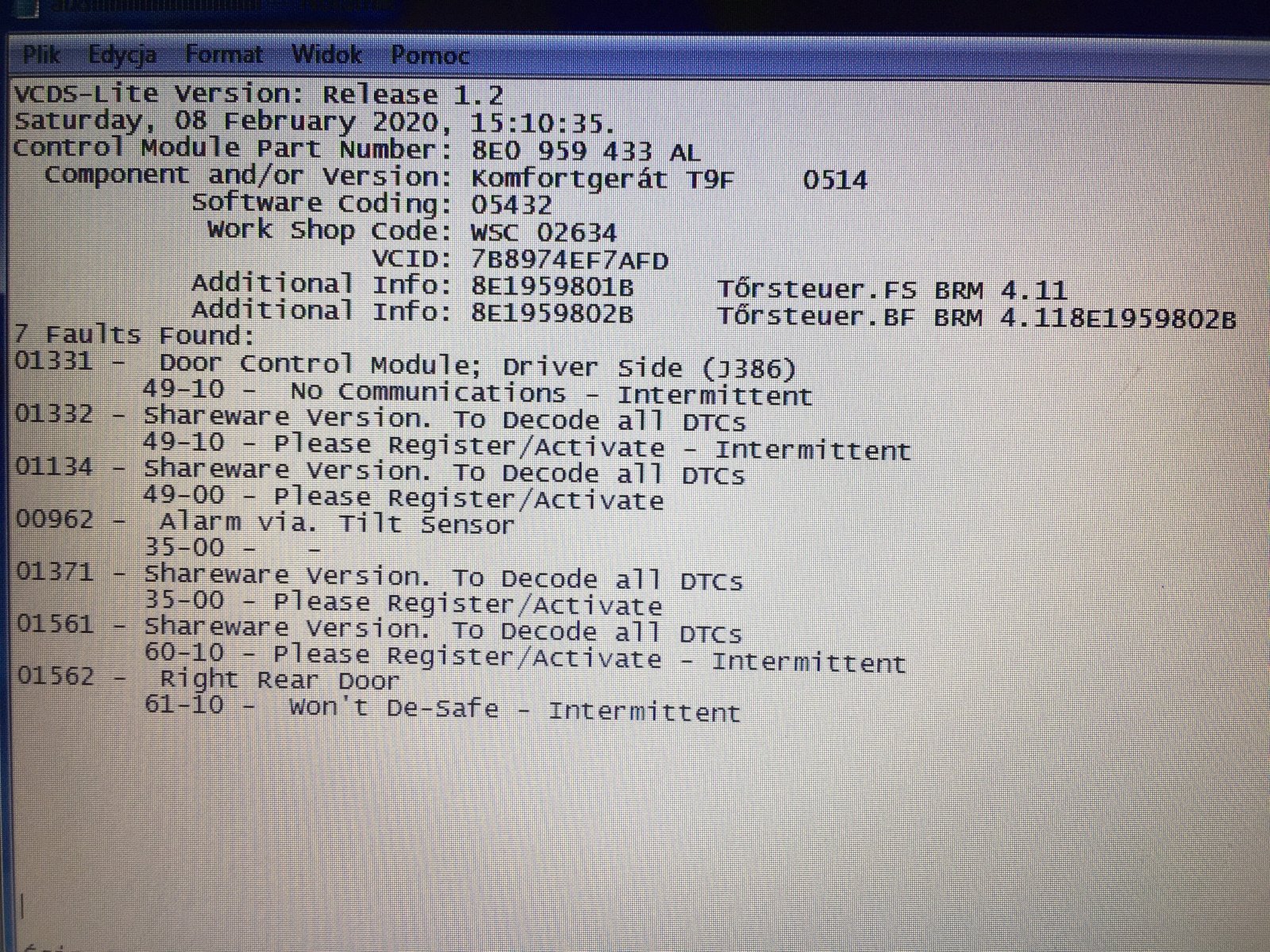

Witam kupiłem samochód z niedziałającym już pilotami centralnego zamka. Podłączyłem auto pod vcds wchodzę w moduł komfortu adaptacja i gdy testuje kanał 21 wyskakuje błąd (nie obslugiwany) w blokach pomiarowych pokazuje ze jest zero przypisanych pilotów, gdy próbuje otwierać i zamykac auto wartości się nie zmieniają tak jak by nie widzialo sygnału z pilotów. Po wyjęciu modułu komfortu nie wyglada jak by był uszkodzony brak oznakow wilgoci wizualnie tez dobrze wyglada po za tym oświetlenie, el szyby, alarm, lusterka działają normalnie. Auto zamykam i otwieram kluczykiem.
Robiłeś wszystko tak jak tu?
Sprawdź też co pokazuje kanał 007 w blokach pomiarowych czy w ogóle są jakieś piloty przypisane, sprawdź baterię w pilotach czy nie padły.
MK pokazuje jakieś błędy?
Edytowane przez Diglet1234
1 minutę temu, Diglet1234 napisał:
Na kanale 007 pokazuje zero przypisanych kluczy nie widzi sygnału z pilota
praktycznie wszystkie błędy masz od zamków drwi i jeden od syreny alarmu. Sprawdź wiązki kabli w przelotkach drzwi, pozbądź się błędów i może wtedy próbuj douczyć piloty.
