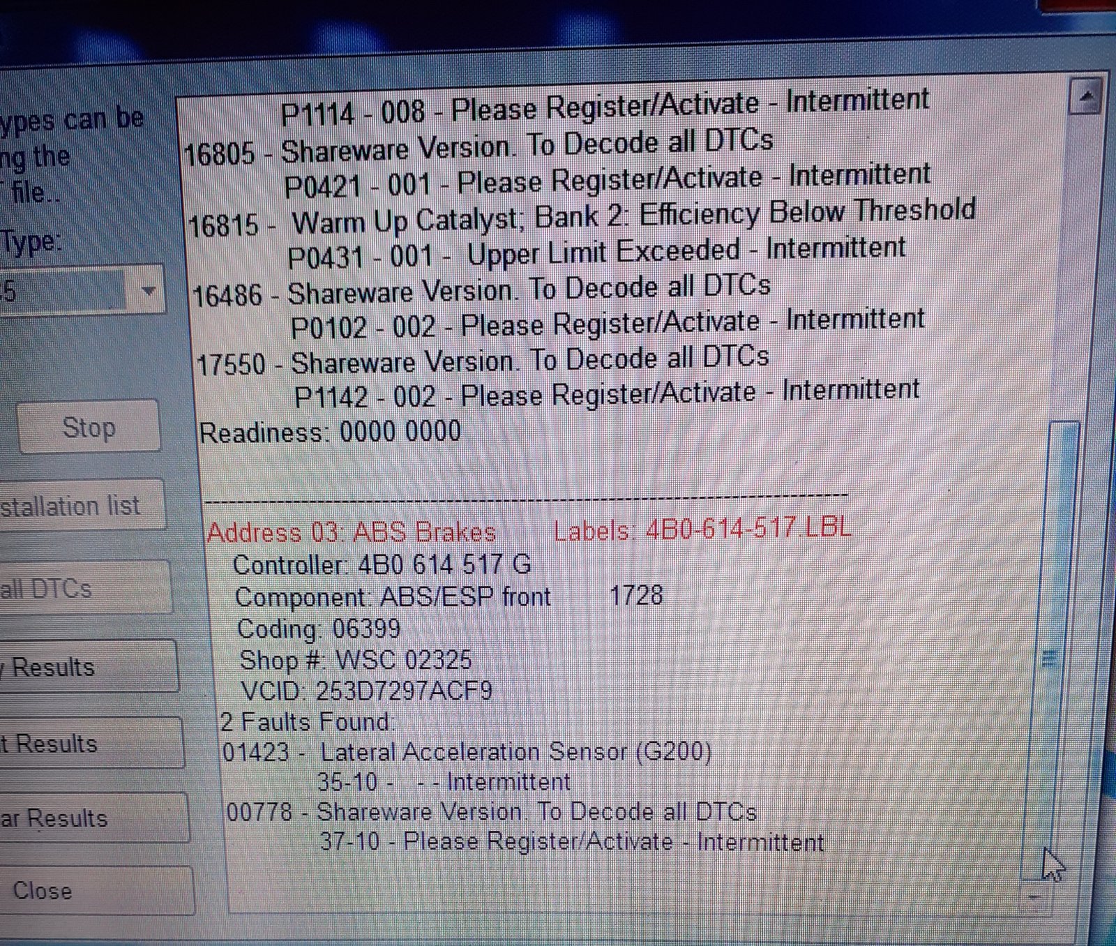

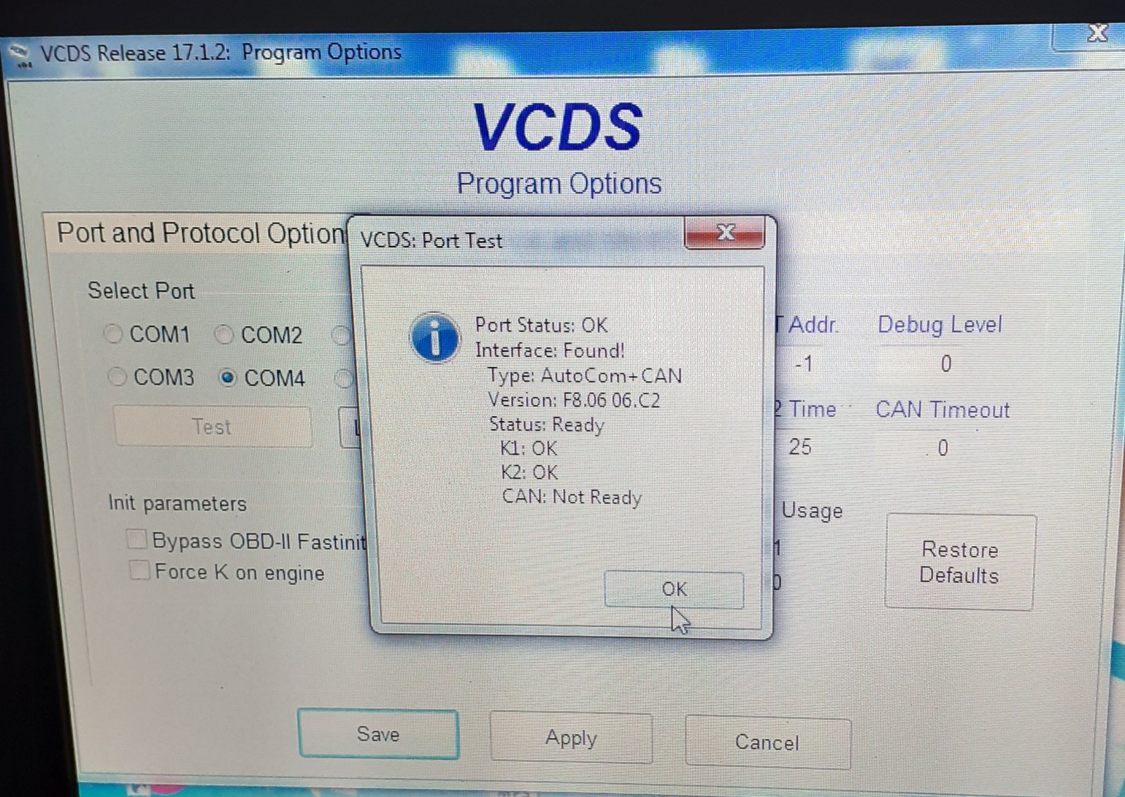

mexyk6 Opublikowano 1 Grudnia 2020 Autor Opublikowano 1 Grudnia 2020 Robiłem basic z opisem napotkałem problemy z instalacją oprogramowania ale google pomogło i już łączę się z A6 z tym że tylko na VCDS-litle bo inne VCDS nie łączą się. W ABS Mam komunikat że CAN-Not ready i nie może się połączyć ??? Sterownik ABS jak w filmiku u mnie tego nie ma w wersji little, ale udało mi się połączyć z ABS zanim zrobiłem: [Meas. Blocks - 08] Group 005 Field 1 (Steering Angle Sensor -G85-) Specification: 0.0 ° Tolerance (when straight): ±5.0 ° [Done, Go Back] Sprawdziłem błędy (screen poniżej) potem zgodnie z opisem Meas Blocks - 08 ustawiłem kąt na 0.0 (koła były nie prosto tylko skręcone w prawo o 1 pełny obrót), wpisałem login 40168 i Do it. Następnie nie moglem skożystać z Basic Settings - 04 bo wyskakiwał błąd (brak licencji), więc pominołem krok i weszłem w fault codes -02 i tam skasowałem błędy i wyszedłem, problem dalej występuję nie wiem co robić i proszę o pomoc . Dodam że kabel jaki posiadam to VAG KKL może on coś ??? Proszę o wyroz umiałość robiłem to pierwszy raz nie mam na ten temat wiedzy i zastanawia mnie czy ja przypadkiem nic tam nie namieszałem, poza tym teraz jak sprawdzam błędy to ciąglę widzę g85 w ABS???

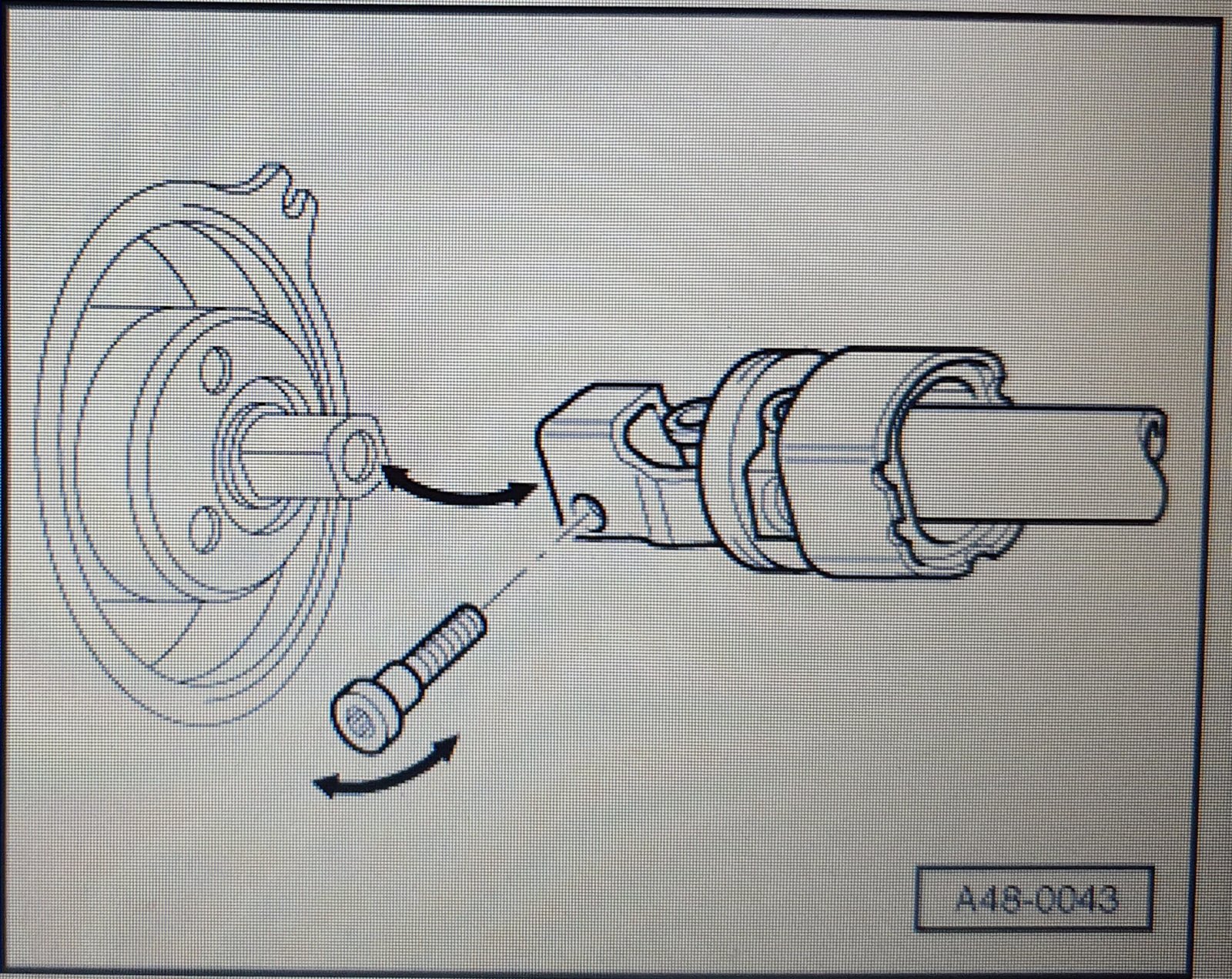

mexyk6 Opublikowano 2 Grudnia 2020 Autor Opublikowano 2 Grudnia 2020 W dniu 2.12.2020 o 08:00, Muskel1 napisał(a): Ale ten link VIN musisz podać w zamieszczonym linku powyżej. (Muisz kliknąć na podkreślone słowo w odpowiedzi, którą zamieściłem) Rozwiń Wysłałem zapytanie a potem do mnie to dotarło i przesłałem raz jeszcze Przeglądam forum i znalazłem coś takiego u mnie jest nawet bym powiedział identycznie cytuję : "temat do zamkniecia ,zrobilem jak mowiliscie odkrecilem przy maglu srube przekrecilem o 360 st pokazuje teraz 0 na prostych i czujnik sie sam zaadaptowal" hmm jaka śruba bo nie wiem gdzie jej szukać ?? U mnie na prostych kołach pokazuje 360 a po skręceniu w prawo o jeden prełny obrót jest 0 więc jakby odkręcił w lewo o 360 i zapią śrubę powinno być też ok tylko gdzie jest ta śruba i jak to zrobić ? Może ktoś pomoże
Muskel1 Opublikowano 2 Grudnia 2020 Opublikowano 2 Grudnia 2020 Daj link do tego wątku, w którym to znalazłeś. Tam najwidoczniej wyjaśnili koledze co ma odkręcić skoro pisął, że zrobił jak mówili.
mexyk6 Opublikowano 2 Grudnia 2020 Autor Opublikowano 2 Grudnia 2020 W dniu 2.12.2020 o 09:37, Muskel1 napisał(a): Daj link do tego wątku, w którym to znalazłeś. Tam najwidoczniej wyjaśnili koledze co ma odkręcić skoro pisął, że zrobił jak mówili. Rozwiń [AML 2.4 165 KM] CZujnik kata skretu G85 - Forum Audi A6 / A7 Klub Polska A6KLUB.PL Witam przeszukalem forum i nie moge nic znalezc na ten temat . Mianowicie po wymianie magla zaswiecila sie kontrlka abs i trakcja tylko gdy skrecam w lewo blad Oglądałem filmiki i to chyba jest śruba od kabiny pod pedałami, z tego co rozumiem tam trzeba odkręcić i obrócić kierownicą o 360 w lewo skręcić i powinno być ok
Muskel1 Opublikowano 2 Grudnia 2020 Opublikowano 2 Grudnia 2020 Taśma pod kierownicą ma pewną długość. Jeżeli jest ona ustawiona w pozycji zero wystarcza ona powiedzmy na 2,5 obrotu kierownicy w prawo i tyle samo w lewo. Jeżeli masz teraz przy prostych kołach pokazany kąt 360° oznaczałoby to, że masz w jedną stronę o jeden obrót przestawione. Możesz spróbować wykręcić tą śrubę i przekręcić kierownicę o 360°. Zanim wykręcisz tą śrubę zaznacz sobie po obu stronach położenie w jakim jest na wypadek gdybyś tak samo zamontować musiał. Czyli ustaw koła na wprost, wykręć śrubę, podepnij VCDS, obserwuj pokazany kąt, rozepnij połączenie drążka i magla (tam przy tej śrubie) i ustaw kierownicę tak by pokazało zero. To powinien być punkt wyjściowy. Od tego położenia powinieneś mieć załóżmy te 2,5 obrotu w prawo i to samo w lewo. Sprawdź to czy tak jest delikatnie kręcąc kierownicą aż poczujesz lekki opór w pozycjach krańcowych. Tylko bardzo delikatnie żeby nie zerwać taśmy. Pamiętaj tylko, że ta taśma ma pewną długość i nie można w nieskończoność w jednym kierunku kręcić kierownicą bo ją zerwiesz.
