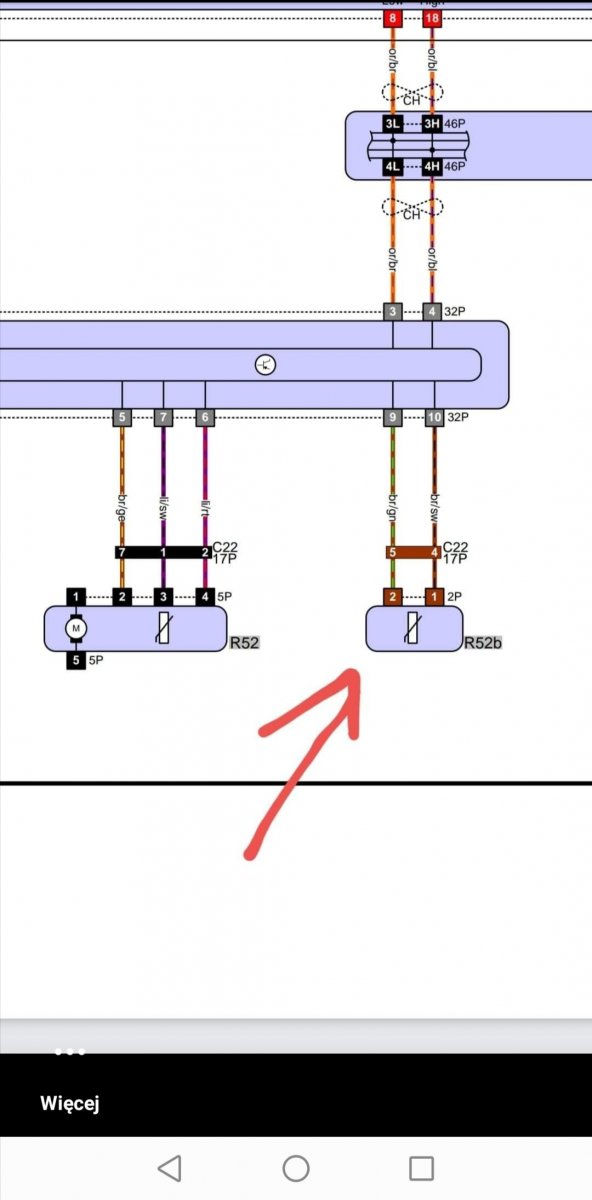

Jeszcze teamt taki ze. Nigdzie nie mogę ogarnąć bo w tym zbiorniku od Quattro są 2 pompy i pytanie czy można je zmostkowac razem i są 2 pływaki słyszałem że  ciągniemy 2 przewody pod liczniki tylko pod które piny???
Pin 1 drugiego pływaka pod pin 10 licznika , pin 2 do 9

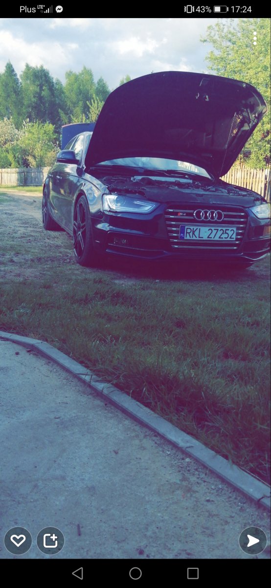

A więc udało sie  mam Audi a4 b8 2.7 TDI Quattro Tiptronic kxs
To wcale nie było takie łatwe  zmienić automat na automat mój sterownik  pochodził z 3.0 TDI  okazało sie ze w tym sterowniku   inne napięcia są  na czujniki  trzeba było wszystko przekodować zmienić  dawki na wtryskach  Wiązkę silnika tez trzeba było zmienić  bo w tej od 2.7 multitronik całkowicie piny w innym miejscu
Po odpaleniu okazało się że w wiązce od 3.0 zostały 3 wolne wtyki
1 była od czujnika  w turbinie  ciśnienia spalin
2 od zaworu  ciśnienia oleju
3  temperatura oleju
wszystko dało sie ładnie wy kodować bo wcześniej auto wpadało przy około 3k obrotów w tryb awaryjny
Dpf też trzeba było usunąć  bo nie dało sie dojść do ładu
W samochodzie dosłownie wymieniłem wszystkie sterowniki z auta dawcy  dzięki temu niem usiałem ściągać ochrony komponentu
kołozamachowe te z multitronika nie pasowało  tak samow wybierak miał za krótkie cięgno
Dużo rzeczy  sam  zrobiłem z kolegą  mam tu namyśli wsadzenie gratów  i tak  dalej
komputer ogarniał kolega który pracuje w chiptuning   tak to koszta by były większe
jeśli chodzi o koszta to wydałem około 6k na części mam tu na myśli  skrzynie  swap quattro  i cały zestaw startowy
czy warto ???? to zależy jakie macie auto mam tu na myli wyposażenie i czy zadbane
Dzięki  za informacje  ale ja to zrobiłem troszke inaczej    od strony pasażera jest kostka  brązowa i tam już są piny właśnie  co idą pod zegary (9-10 ) wpinamy sie w brazową kostkę w pin 4-5      czyli pin 1 do pin 4 pin 2 do pin 5 a dalej śa przewodu do zegarów
