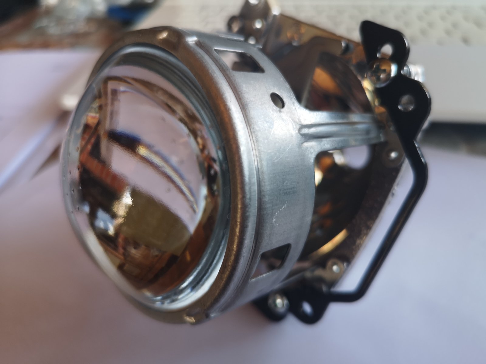

Nie ma znaczenia, ale trzeba odciąć po jednym uchu z soczewki, przejrzyj zdjęcia w tym temacie, wszystko pokazałem co i jak dokładnie...

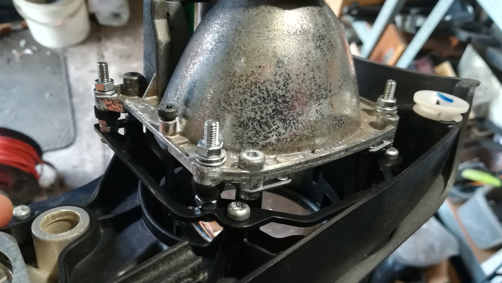

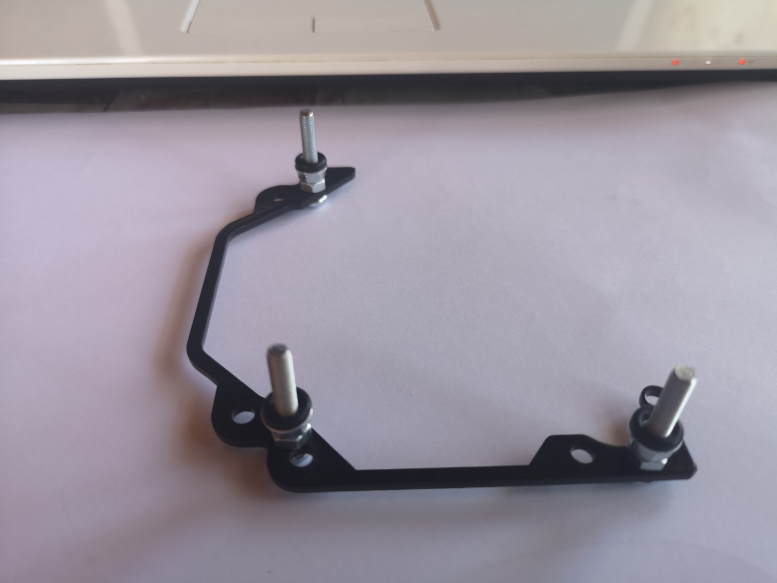

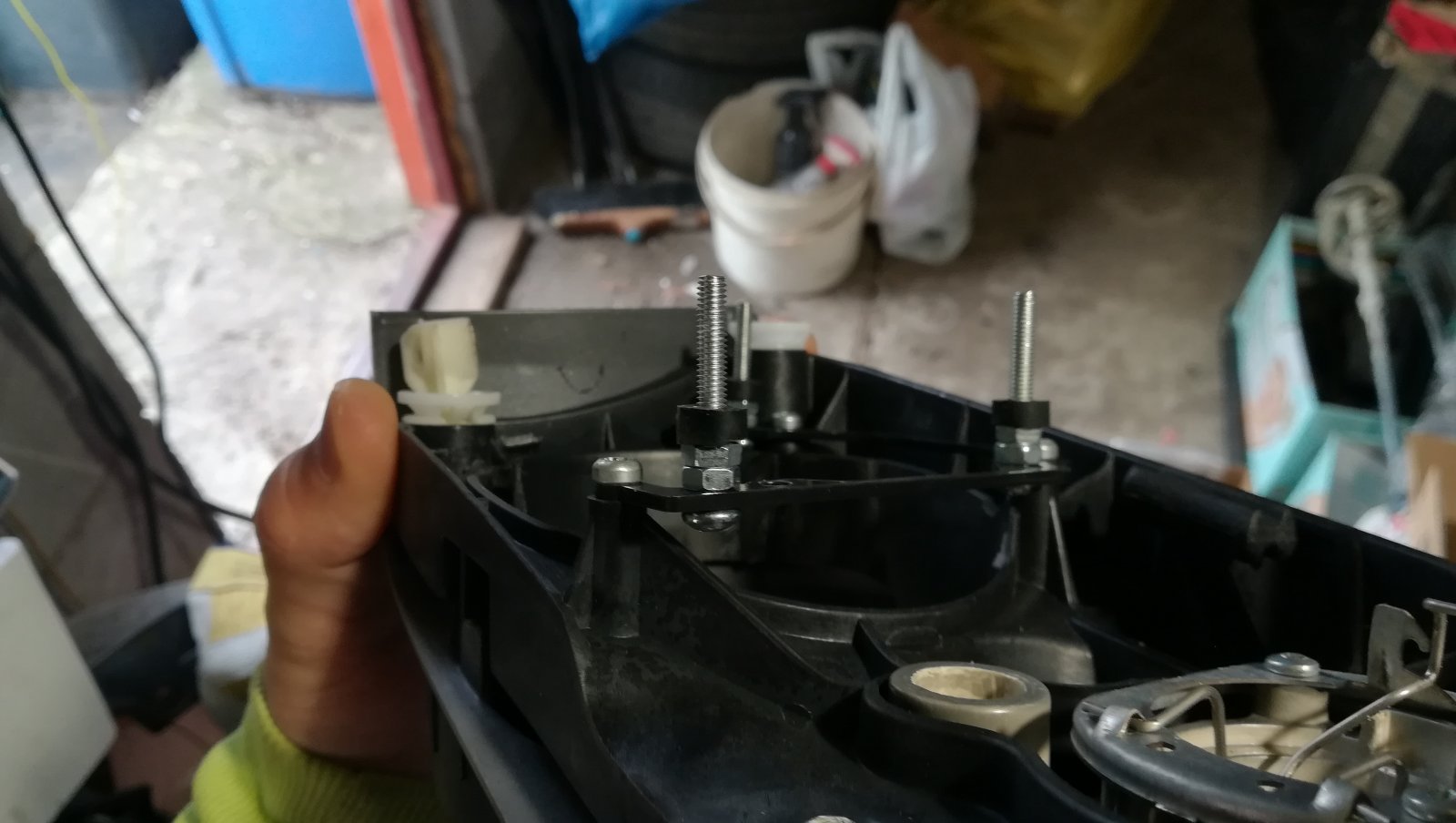

Pierwsze przymiarki zamiast tulejek gumowych, których nie miałem założyłem o-ring 4,5x2 zastanawiam się czy nie założyć po dwa na śrubke
śrubki M4x25
Możliwe że wystarczy jeden oring, kwestia tego jak bardzo chcesz zgrać mijania z drogowymi, czasami wystarczy trochę, czasami brakuje i jeden oring może być mało, trzeba też uważać, bo projektory z b8 są długie i każdy mm jest cenny w lampie, by potem nie wadził o dekielek przy pozycjonowaniu...
Dokładnie tak jak Kamil pisze, więc jeśli bardzo Ci zależy na dogrywaniu z długimi to dałbym jedną nakrętkę i późnięj albo grubszy oring, albo np 2,3szt oringów.
Tak zrobiłem jedna nakrętka i dwa o ringi no i dwie podkładki pomiędzy śrubką a origami i obudową soczewek

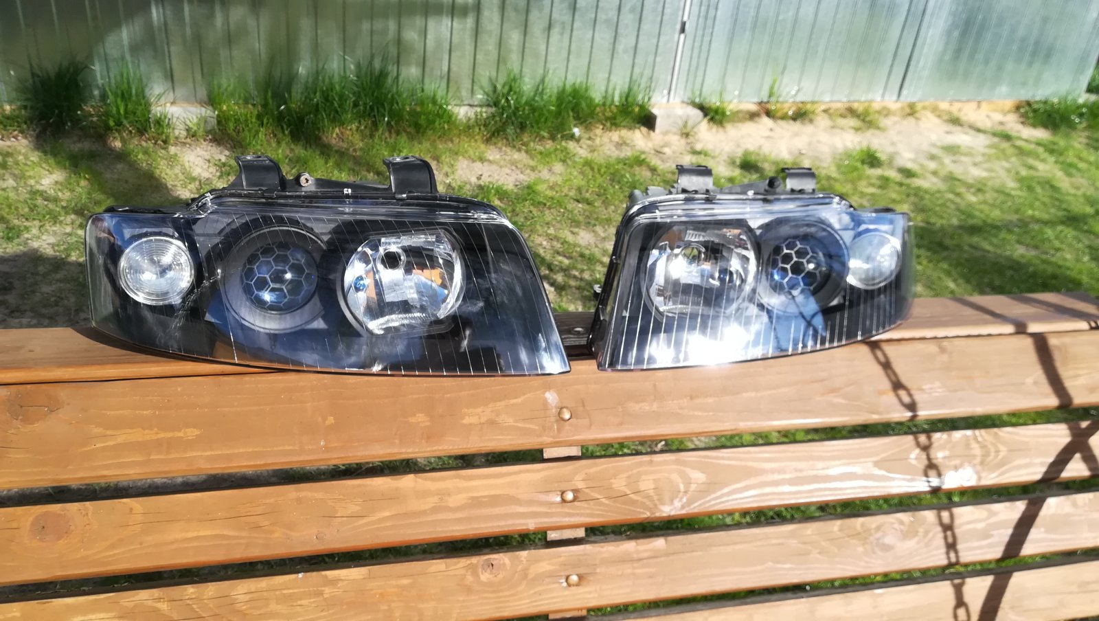

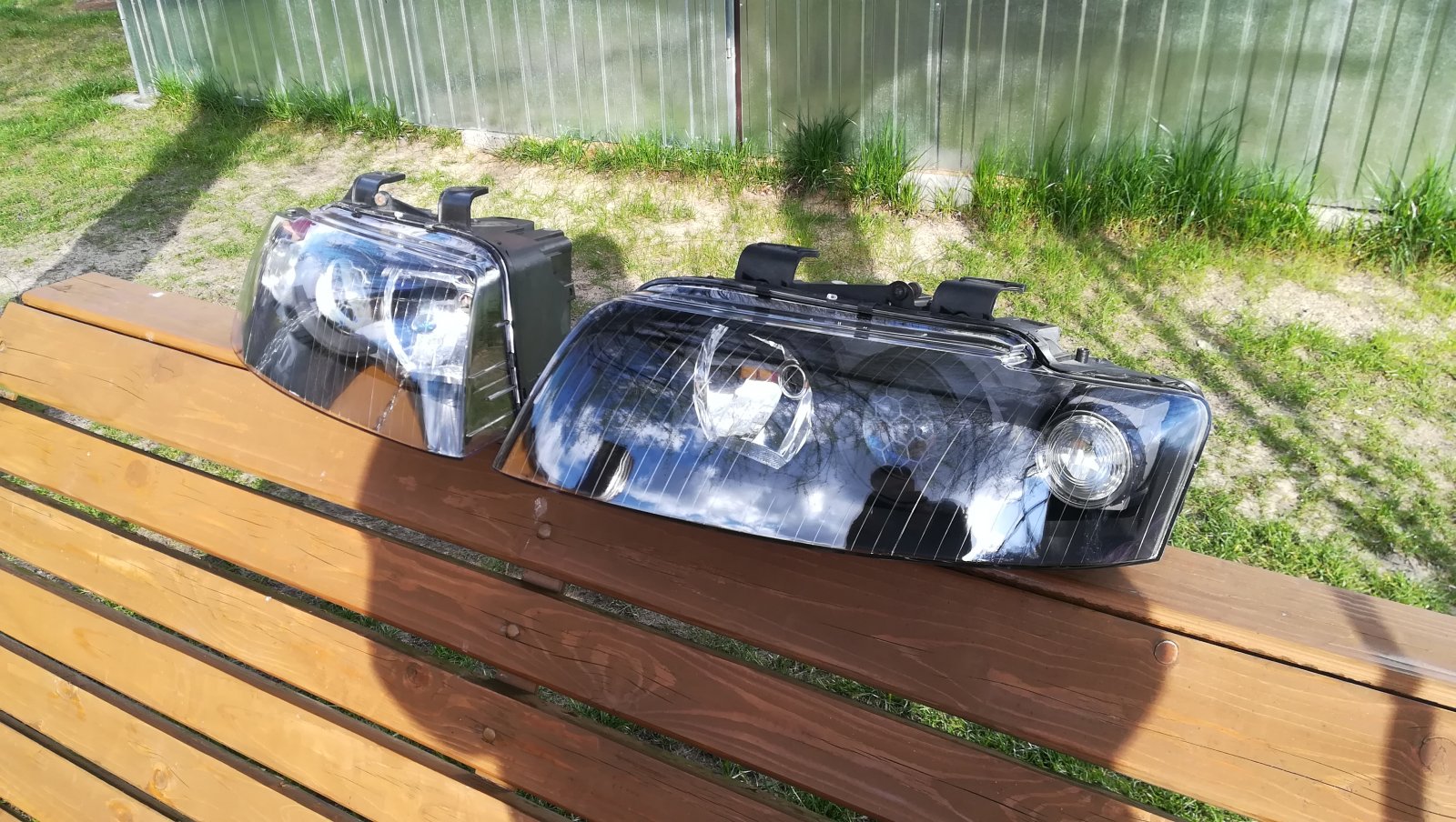

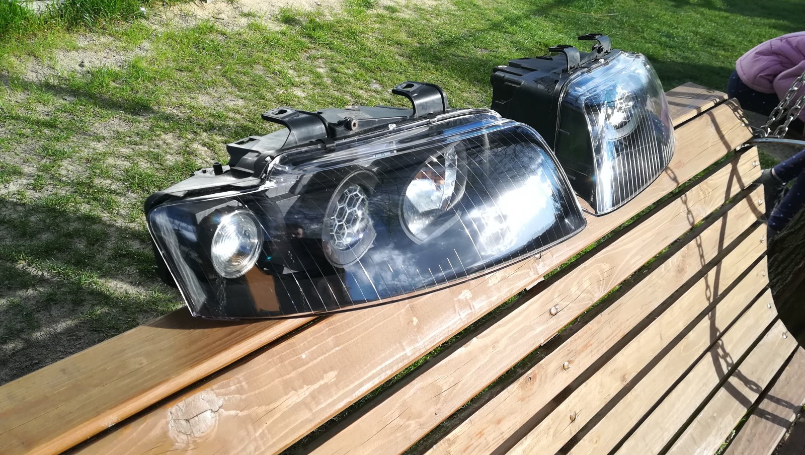

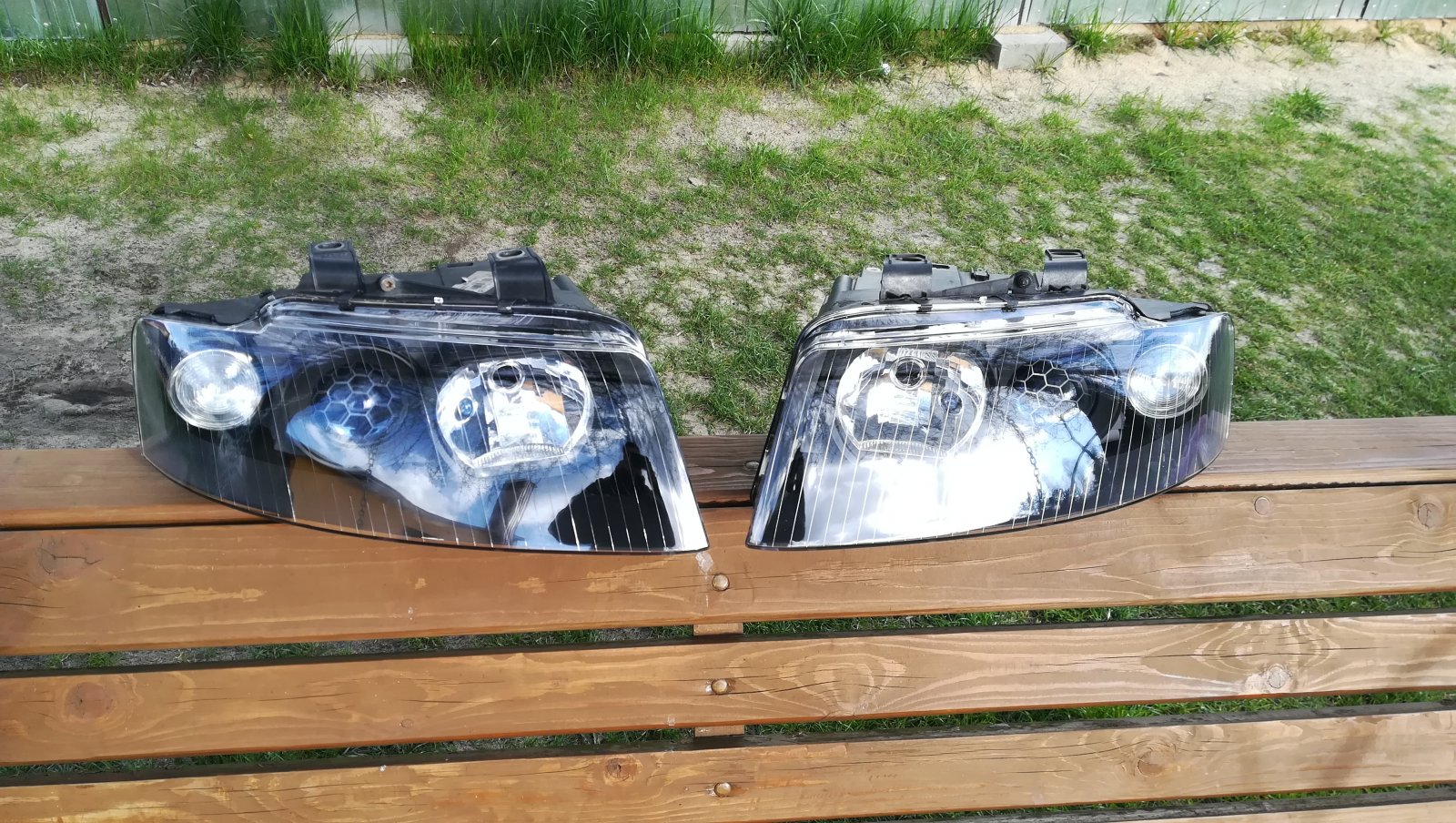

Dziś skończyłem czarnuchy z futbolówkami, pracy sporo, efekt niezły, jeśli ktoś lubi czarnuchy na pewno byłby usatysfakcjonowany, plastry miodu zbytnio się nie rzucają w oczy ;)
Lampy są na ten moment do sprzedania :P Będą na przetwornicach D3S Osrama (mniej awaryjne), mają zmienione oprawki na W5W, także trochę taki upgrade ułatwiające życie...

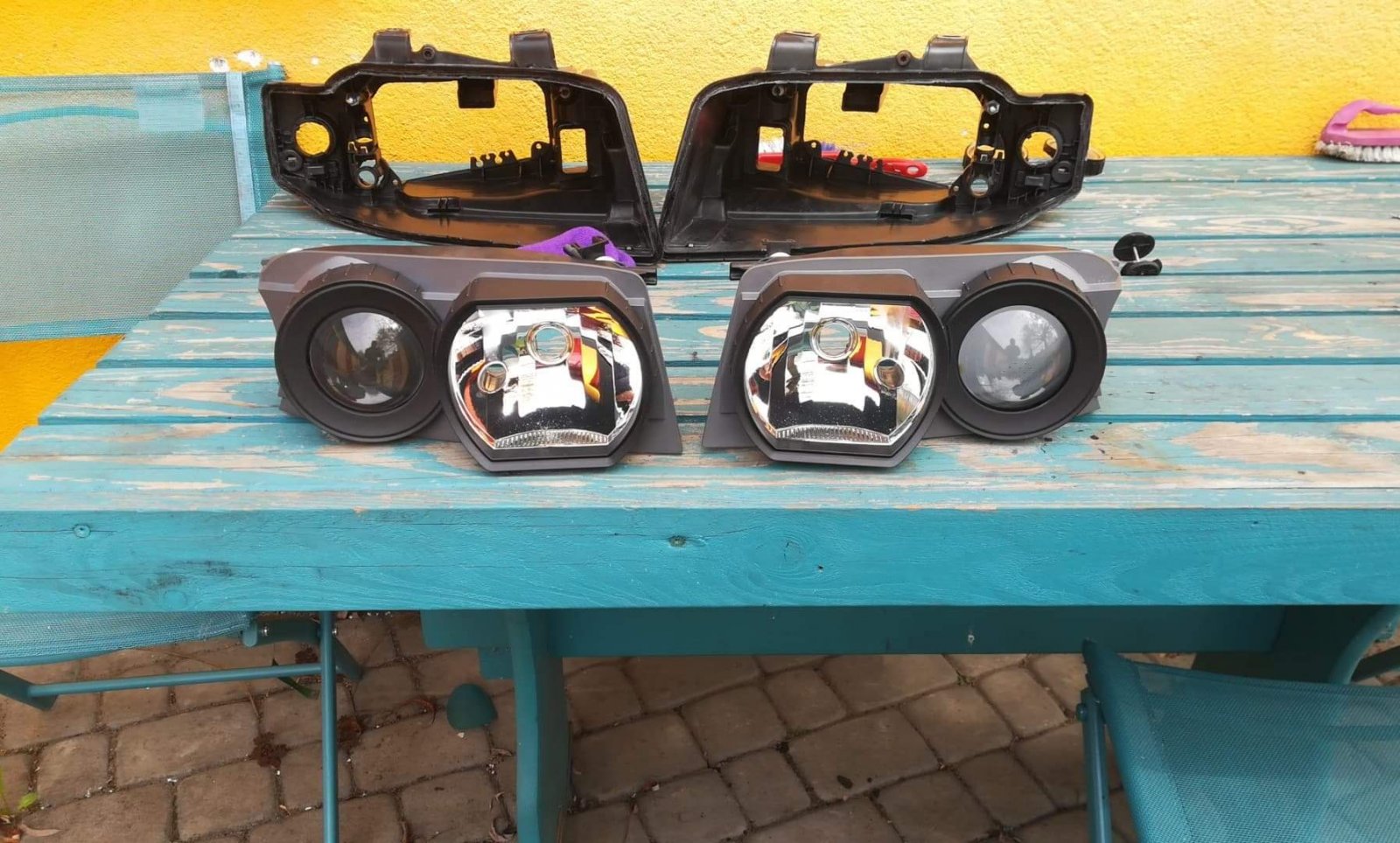

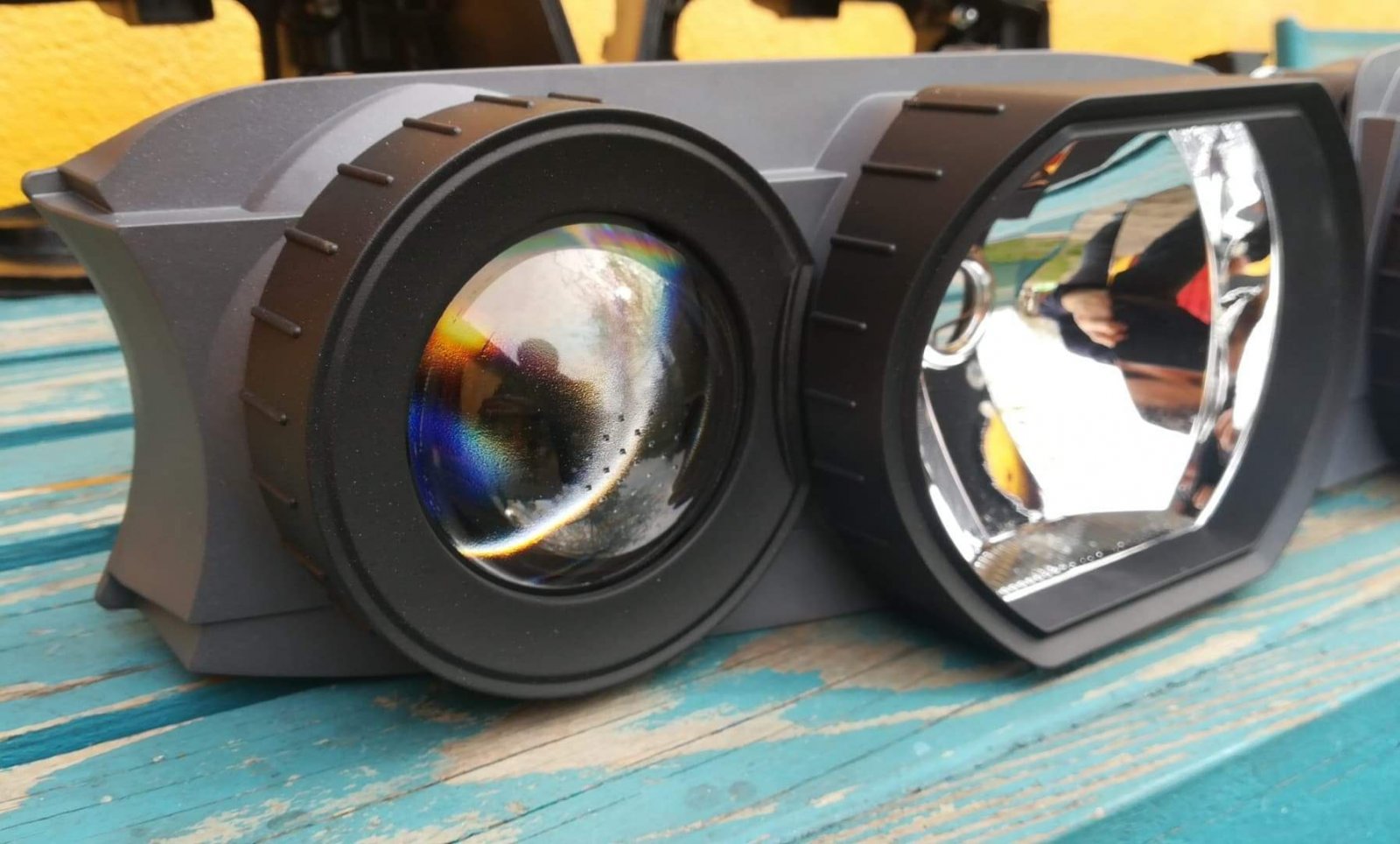

W trakcie teraz lampy na soczewkach B8 FL więc też podrzucę fotki... Mam też biledy, więc też w końcu je zamontuje i się pochwalę efektem pracy...
Tak wstępnie to biled daje mega odcięcie i mocne światło, także mogą być niezłe z tego lampy :P
Fotki, ciężko się przebić przez efekt lustra na kloszu, no ale coś tam widać:
co tu dużo gadać i pisać, to jest fachowo zrobiony komplecik :) nie lepienie z g**na tylko porządnie ogarnięte lampy :brawo:
Jedna nakrętka będzie za mało, dobra odległość gdzie nie wadzi o osłonkę soczewki z przodu jest na 3 nakrętkach, dlatego ja daje 2 nakrętki + tulejka gumowa.
Ja dałem po jednej,ale za to silikonowa podkładka o grubości 6mm robi robotę ? regulacja ma zakres niezły z taką podkładką.

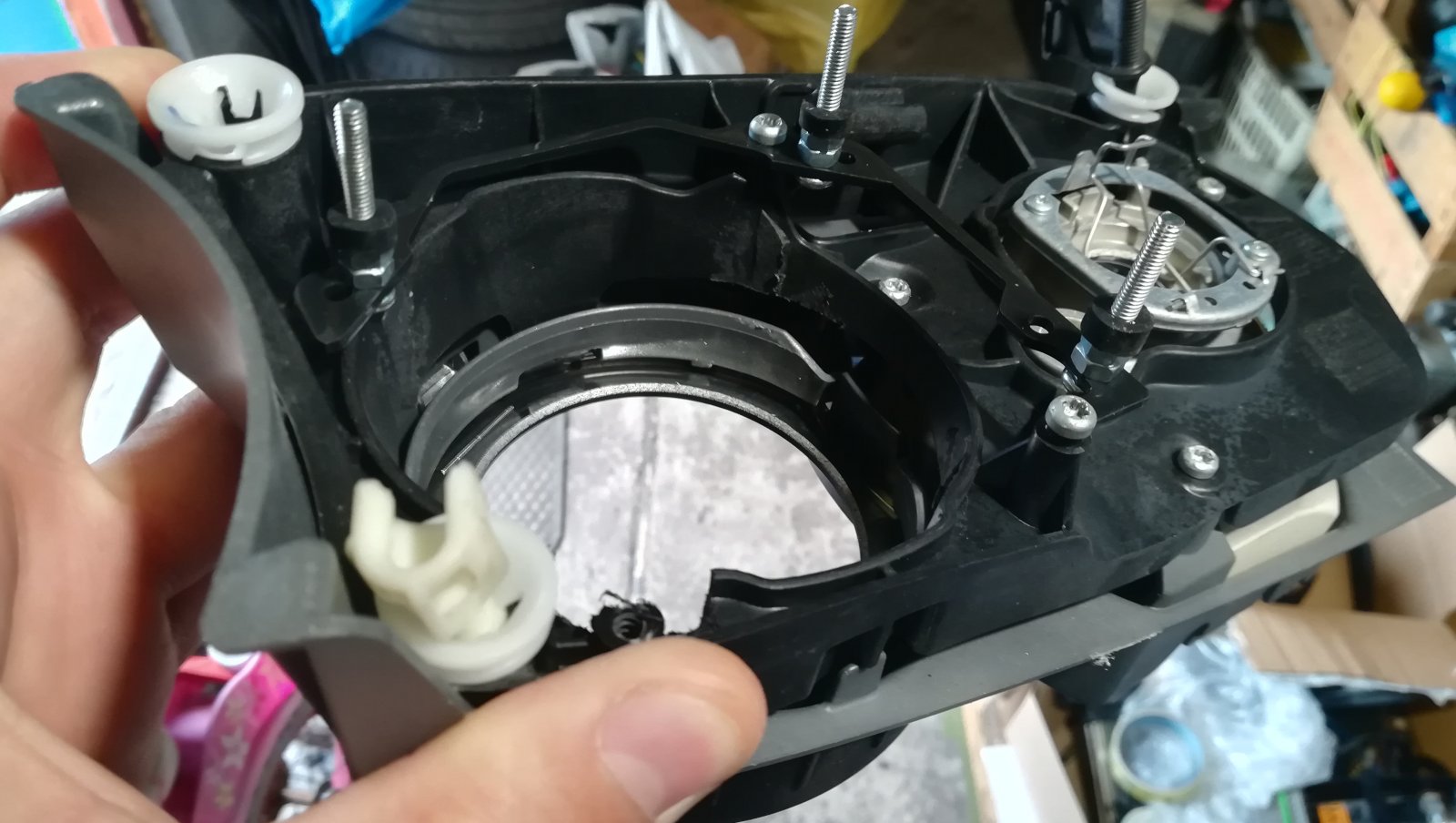

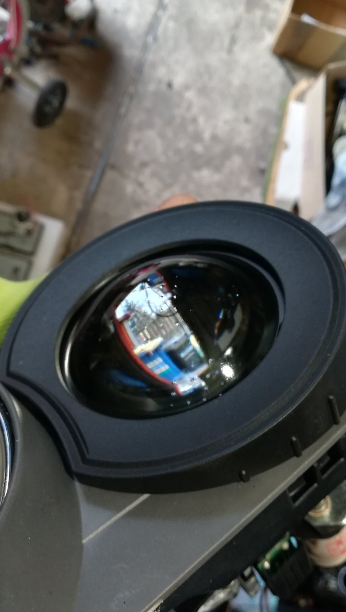

Podrzucam fotki, bardzo fajnie na tym adapterze się centruje i naprawdę dobrze leży, ten co był wcześniej dostępny to pamiętam, że zawsze było wszystko na siłę trzeba wpychać, szpilki nie w osi itd...
Każdy sposób jest dobry, czy to 2 nakrętki i niższa tulejka, czy to 1 nakrętka a wyższa... Ważne by nie prężyło na osłonkę soczewki i z drugiej strony żeby odstęp nie był zbyt duży, bo może wadzić o dekielek z przetwornicą...

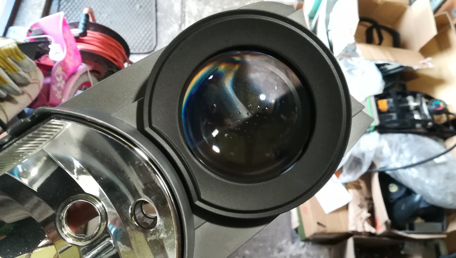

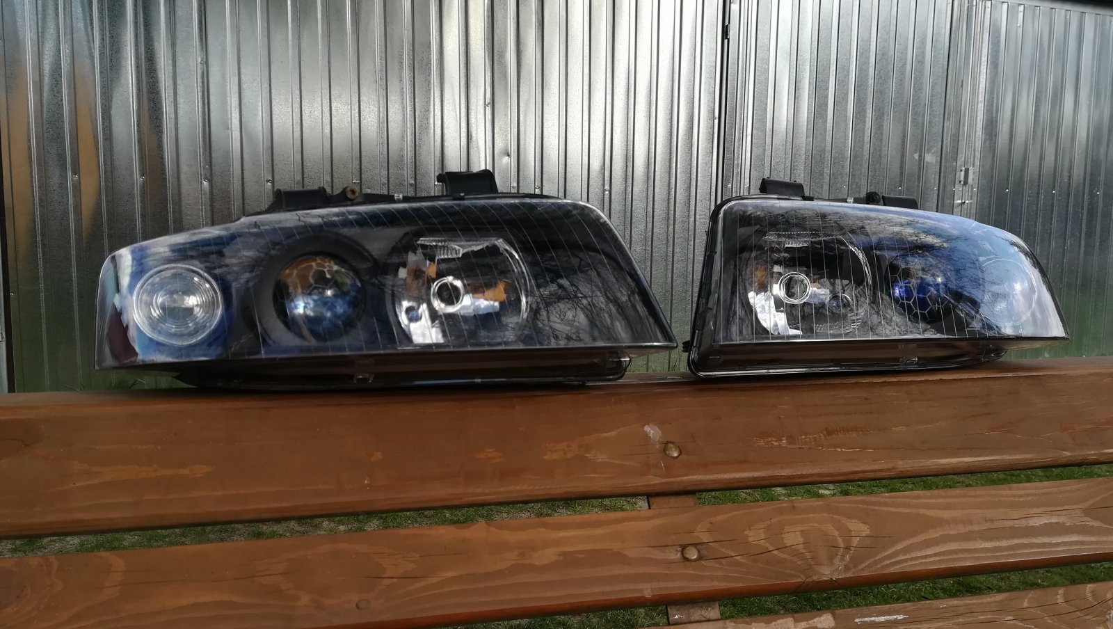

Kolejne czarnuchy, tym razem na B8 FL:
