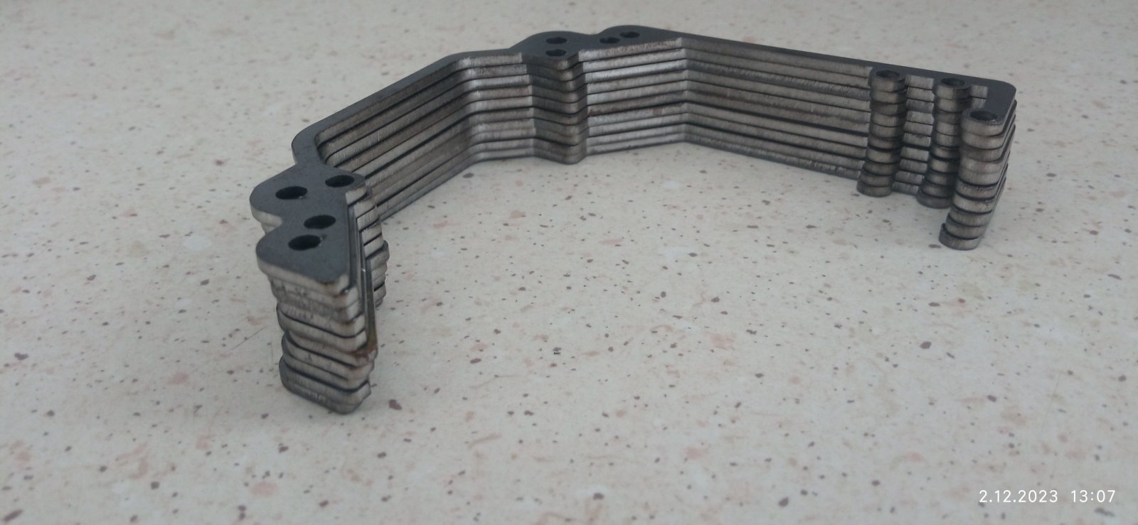

@kamil-vagmasz jeszcze na sprzedaż adaptery G5 3R do bixenonu?
  • 4 miesiące temu...
@kamil-vag masz adaptery evox r? Pisałem pw, niestety bez odpowiedzi
Zróbcie jakaś listę, chociaż z 10 szt, to dam do wypalenia, pojedynczo to w ogóle nie jest ekonomiczne.
Ja chętny na adaptery, ktoś jeszcze?
Ja jestem chętny na kpl adapterów
Sorki za OFF. Ma ktoś kontakt do @kamil-vag? Pisałem DM, e-mail i zero odzewu.
Zapraszam po szczegóły na PW
Edytowane przez kamil-vag
Montował już ktoś i może się podzielić jakimiś wskazówkami? Wiem że są zdjęcia na początku tematu ale cały czas mam wątpliwości czy czegoś nie spartolę po drodze ?
