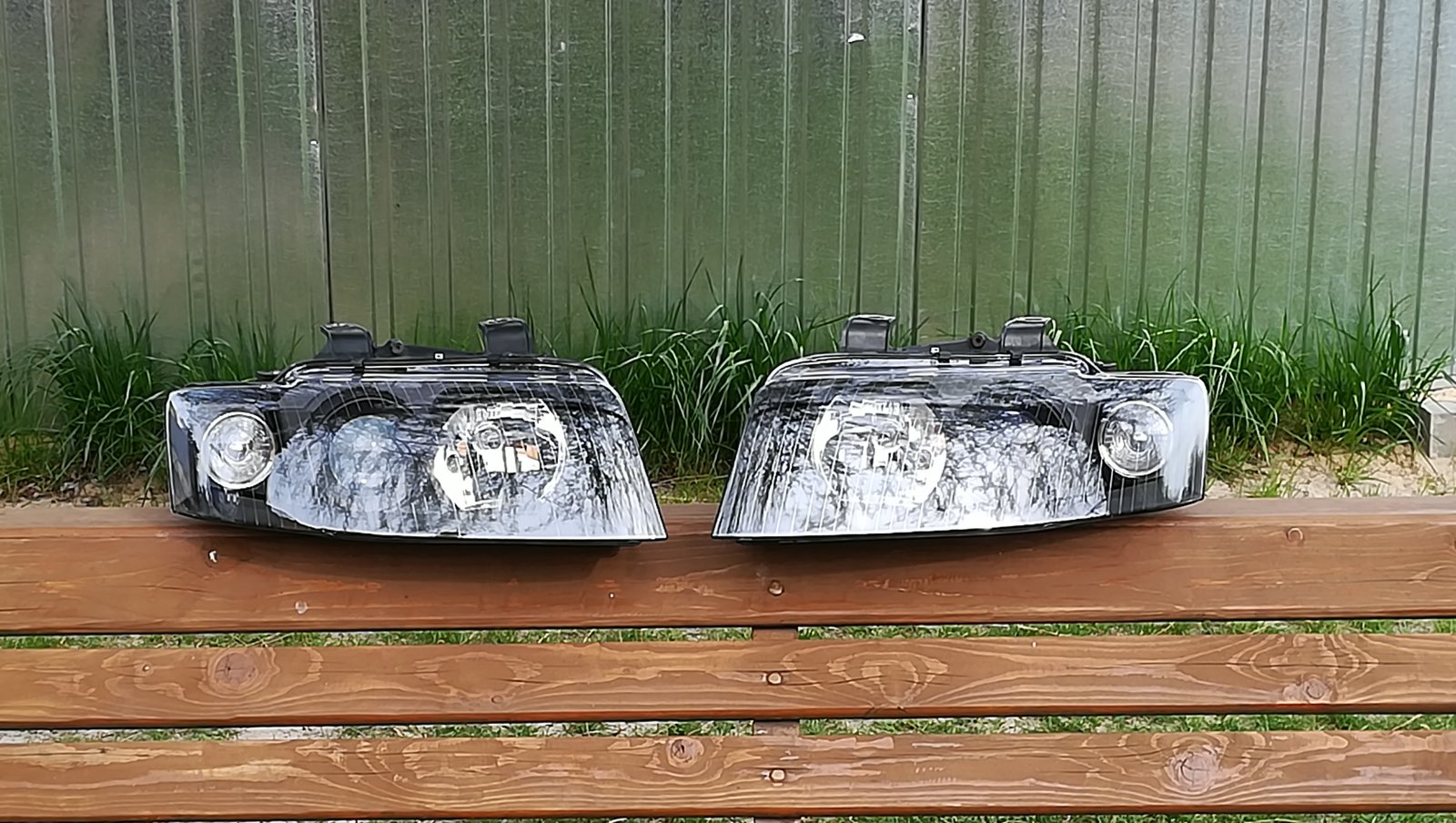

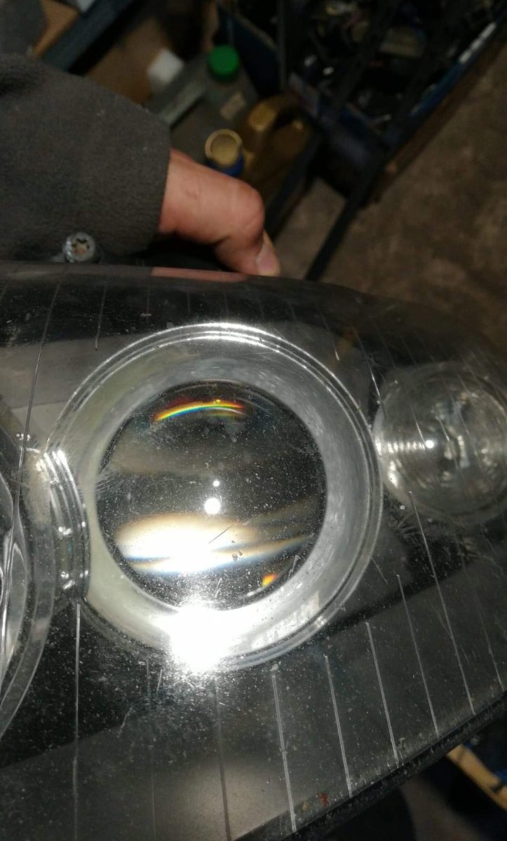

Czy jest różnica w soczewkach B7 i B8 ?
Jest, jak masz zmieniać to tylko na te z B8
Sytuacja mnie zmusiła i jedna lampa zrobiona na B8 nie było tak strasznie dałem radę

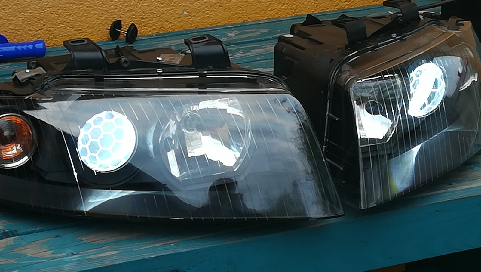

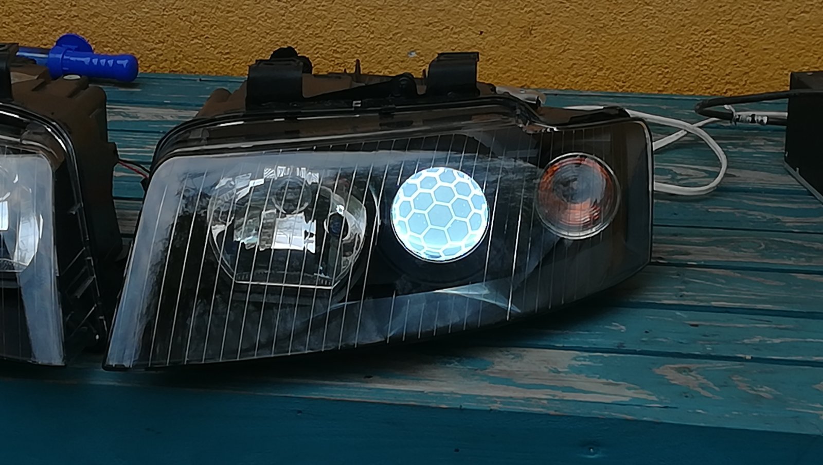

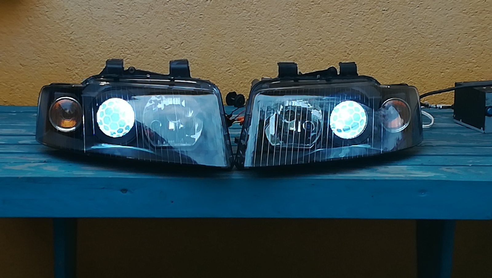

Efekt końcowy lampek z honey comb i podświetlaniem soczewki:
Widziałem wideo na FB i widać, że zadbałeś o klosze w przeciwieństwie do niektórych osób... Grawery wpływają na pogorszenie emitowanego strumienia światła?
Klosze są nowe, dlatego efekt jest jaki jest ?
Grawery czy pogarszają strumień? Nieznacznie... I to zaraz za maską.
Może wrzucę jakieś foto jak to świeci.

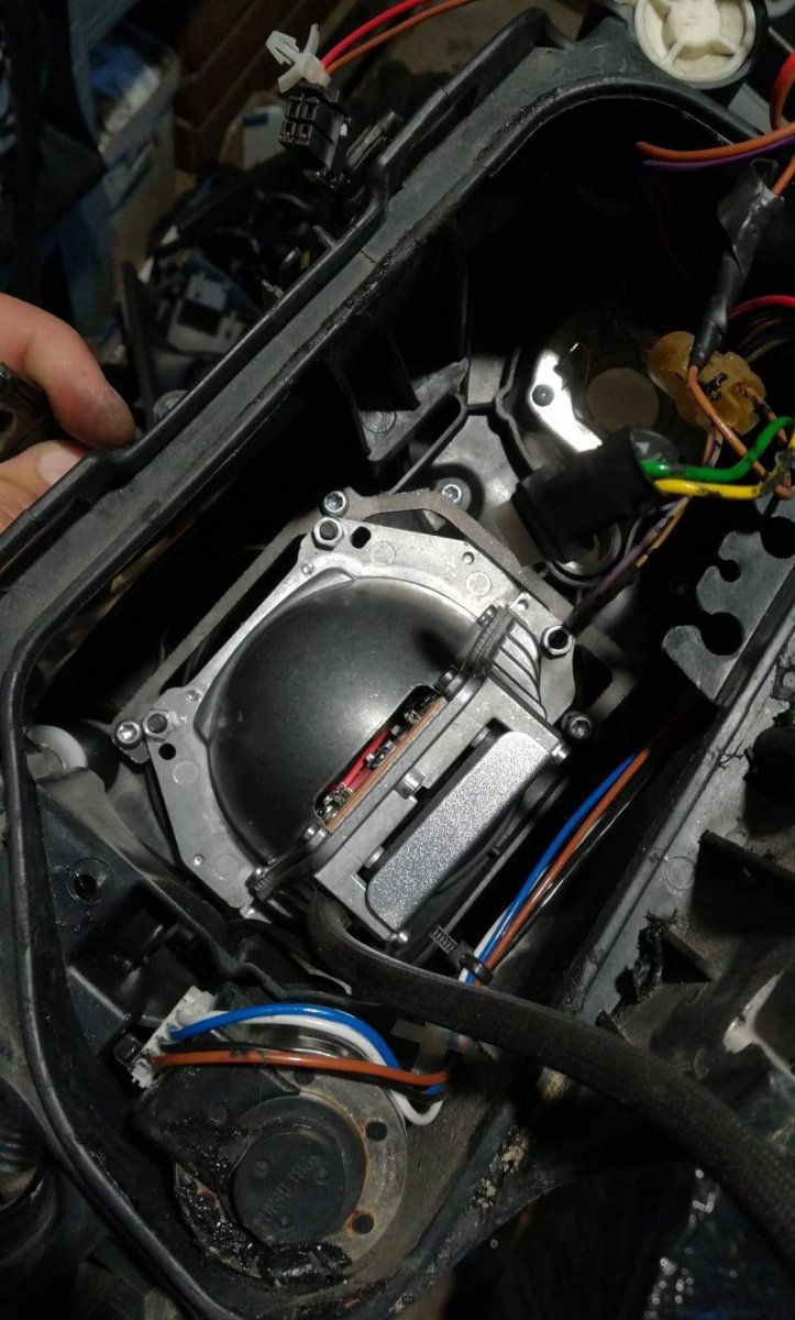

Wczoraj robiłem takie pierwsze przymiarki do bileda i kurde weszło toto bez żadnej rzeźby w lampie... Montaż prosty, centrowanie też OK, także szybko można taki mod załatwić na stole:
Co to za biled ?
Chińczyki, coś takiego jak w tej aukcji:
https://allegro.pl/oferta/soczewki-biled-bi-led-3-0-mocniejsze-od-koito-11243868257
Tyle, że tam w opisie to cuda wianki wypisane ?
Ale świecą naprawdę dobrze...
