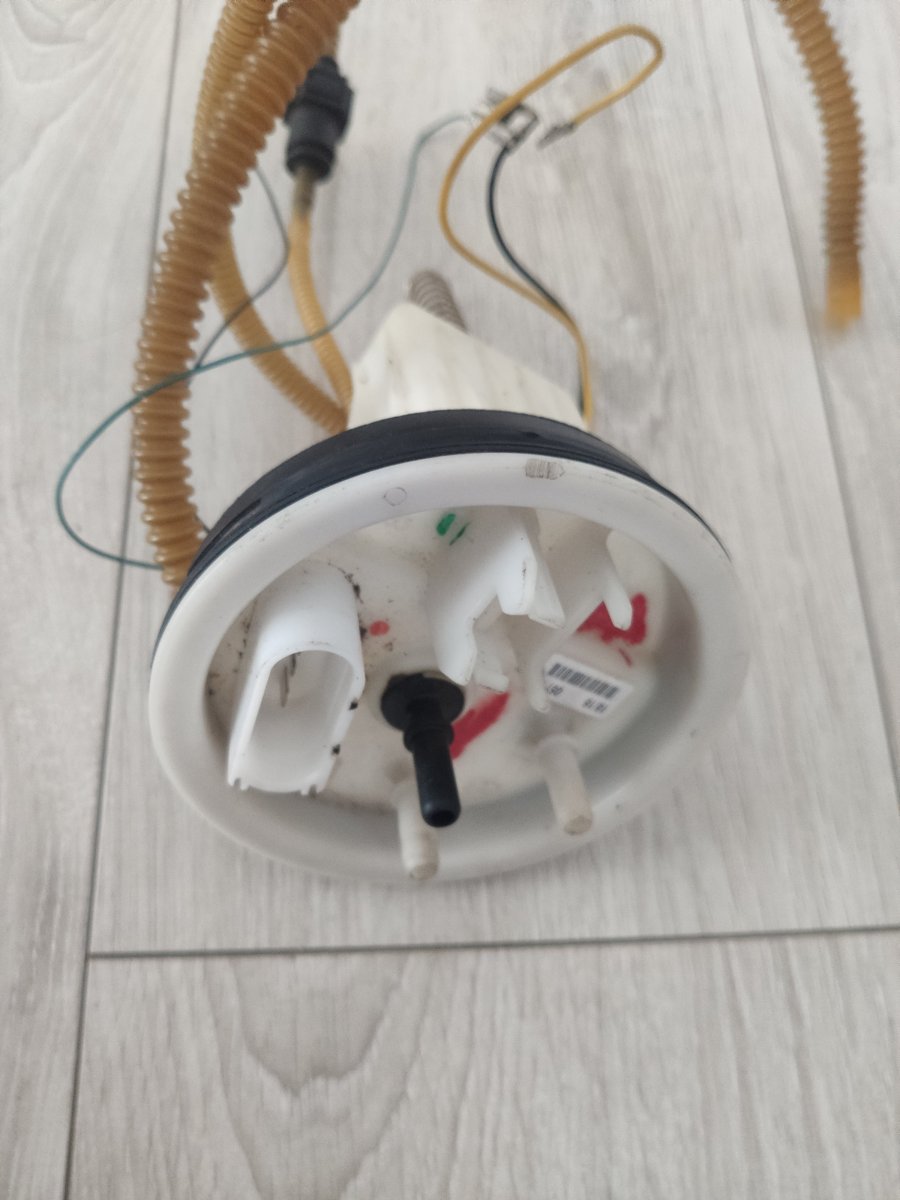

krzys139 Opublikowano 2 Kwietnia 2021 Opublikowano 2 Kwietnia 2021 Panowie. Po wymianie filtra paliwa na oryginał z ASO, zaczęła hałasować pompa paliwa. Dostałem od kolegi używaną ale leżała chyba za długo na sucho i nie chciała ruszyć. Więc nie chciałem ryzykować zamówiłem nową. Hella miała całkiem spoko cenę. Dotarła do sklepu zamówiona po VIN i tu moje pytanie. Moja pompa na 2 podłączenia zasilanie i powrót, Hella ma 3 wyjścia. Czy mozna uzyć tą pompę i zaślepić dodatkowy króciec. Czy to są różne pompy i szukać VDO która ma 2 wyjścia jak w mojej. Pozdrawiam

krzys139 Opublikowano 3 Kwietnia 2021 Autor Opublikowano 3 Kwietnia 2021 Piny w każdej pompie są takie same. 2 zasilanie pompy i 2 z pływaka. Na mojej pompie są dwa podłączenia węży. Jeden zasilanie paliwa a drugi powrót z silnika. Klepiąc w intercarsie pompy paliwa do a4 b6 1.8t wyskakują same takie które mają 3 przyłącza. Dodatkowe jest czarne. Nie widzę innych modeli. Czyżby pozostało mi ASO z ceną 2400. Maskara. Dlatego pytam czy ktoś się z tym spotkał i to jakieś uniwersalne zastosowanie. Albo poda numer pompy vdo jaką mogę zastosować bo przeglądając allegro i sklepy już zgłupiałem. Dziś spisze jeszcze numer z pompy która jest w aucie.

YoGi1984 Opublikowano 3 Kwietnia 2021 Opublikowano 3 Kwietnia 2021 A trzeci kruciec nie jest czasem pod webasto? Ja osobiście bym go jakoś zaślepił i jeździł o ile tylko pompki wydajnościowo są takie same:)
krzys139 Opublikowano 3 Kwietnia 2021 Autor Opublikowano 3 Kwietnia 2021 Teraz, YoGi1984 napisał: A trzeci kruciec nie jest czasem pod webasto? Ja osobiście bym go jakoś zaślepił i jeździł o ile tylko pompki wydajnościowo są takie same:) Właśnie zastanawiam się czy to tak nie zrobić bo praktycznie nie ma innych. Zdjęcie pożyczone z postu kolegi o wymianie pompy paliwa w fwd 1.8t widać że to miejsce jest zaślepione.
krzys139 Opublikowano 3 Kwietnia 2021 Autor Opublikowano 3 Kwietnia 2021 Patrząc na tą pompę z dwoma podłączeniami w tym miejscu jest ibtak otworek jakby odpowietrzenie.

MaTeo85 Opublikowano 3 Kwietnia 2021 Opublikowano 3 Kwietnia 2021 Zobacz co idzie z tego 3go króćca, jak zwykły wężyk w dół do zbiornika to jest to podłączenie pod Webasto, zaślepiasz to bukowym kawałkiem węża (ślepym) nakładasz opaskę zaciskowa i tyle, reszta powinna pasować Tak wygląda Ori pompa (jej górna część) ten cienki wężyk z czarną złączka na nim to właśnie ujęcie paliwa pod Webasto.

MaTeo85 Opublikowano 3 Kwietnia 2021 Opublikowano 3 Kwietnia 2021 Możesz szukać sam wkład, a jak już masz całą pompę a się martwisz czy podejdzie to możesz rozpiąć ją na 2 części i górę wsadzić ze swojej pompy a dół dać nowy. Ale jak pisałem to 3cie podejście jest od Webasto. Wystarczy zaślepić i będzie dobrze. Tu się rozpina dekiel od reszty pompy
