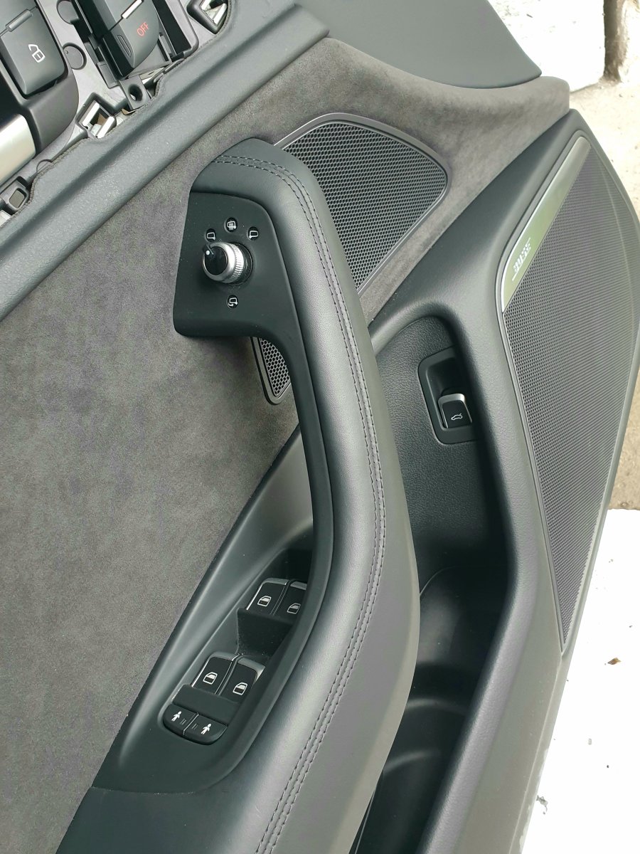

, rączki itp idą do sprzedaniia.
Rączki Biorę jak sa dostępne jeszcze  :)  ( nie w komplecie z boczkami ) :P
Po boczkach zostały tylko zdjęcia :cool1:
no to gratulacje ;)
W takim razie moje lecą do obszycia ;)
Poka efekty jak wrócą od szewca :glupek2:

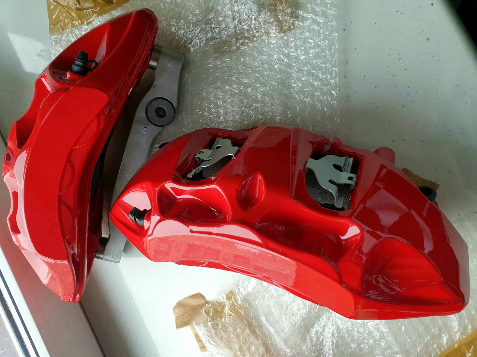

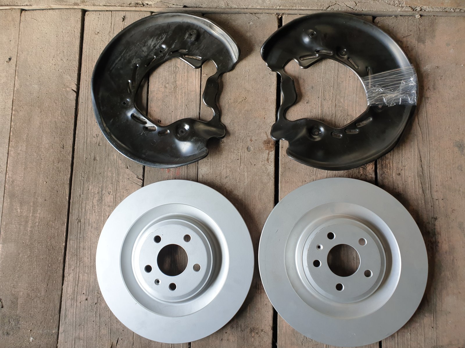

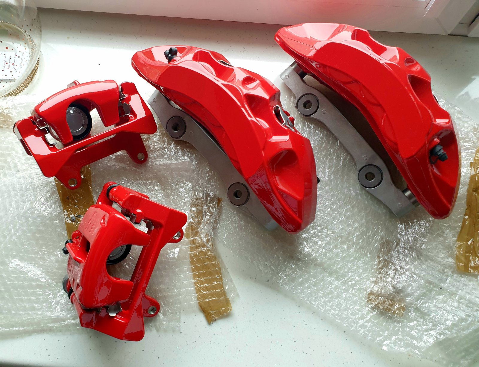

Akebonio 375mm na przód już troche czasu leżą i czekają, więc co by im nie było smutno dla towarzystwa poleżą z nimi 356mm na tył z S6 C7 :lol1: przy zmianie na zimówki, patrząc na stan klocków to chyba szybciej wlecą tyly niż przody, a wtedy zrobi sìę set 2x356mm przód i tył :kox:
Zaciski Przód 375mm Akebonio i tył 356mm S6 C7 ... czekamy na oplot i może w wekend monting... osobiście jaram się już samym wyglądem  :buhaha:

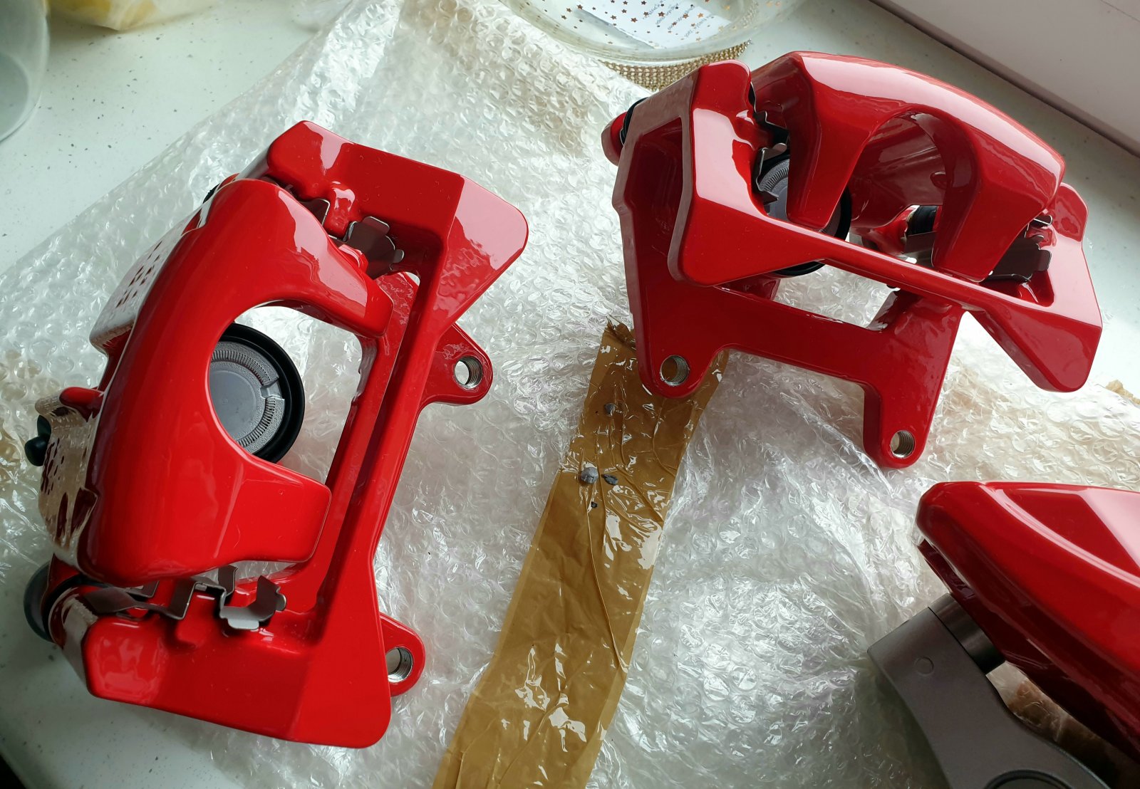

Gdzie malowali Ci te zaciski , te tylne bardzo dobrze wyszły bo zazwyczaj ich chropowatość wychodzi po lakierze .
Pewnie robota @Deva.:cool1:
Jak chcesz to Ci takie ogarnę?Większość  przed lakierowaniem
tylko piaskuja zaciski. Tutaj są wyszlifowane dodatkowo na gładko. Dlatego tez jest taki efekt.
No właśnie widzę ze pro robota . Odezwę się jak znajdę trochę czasu żeby się za to wziąć .
Tylnych nikt nie szlifuje, po prostu dajesz podkład + baza + bezbarwny. Warto też wcześniej ocynkować.
Zobacz różnice. Szlifowany i nie.
Zawsze szlifuje, jeżeli się tego nie robi to podkład przebija przez lakier
