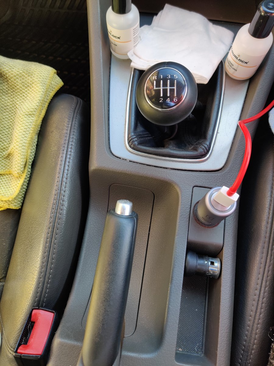

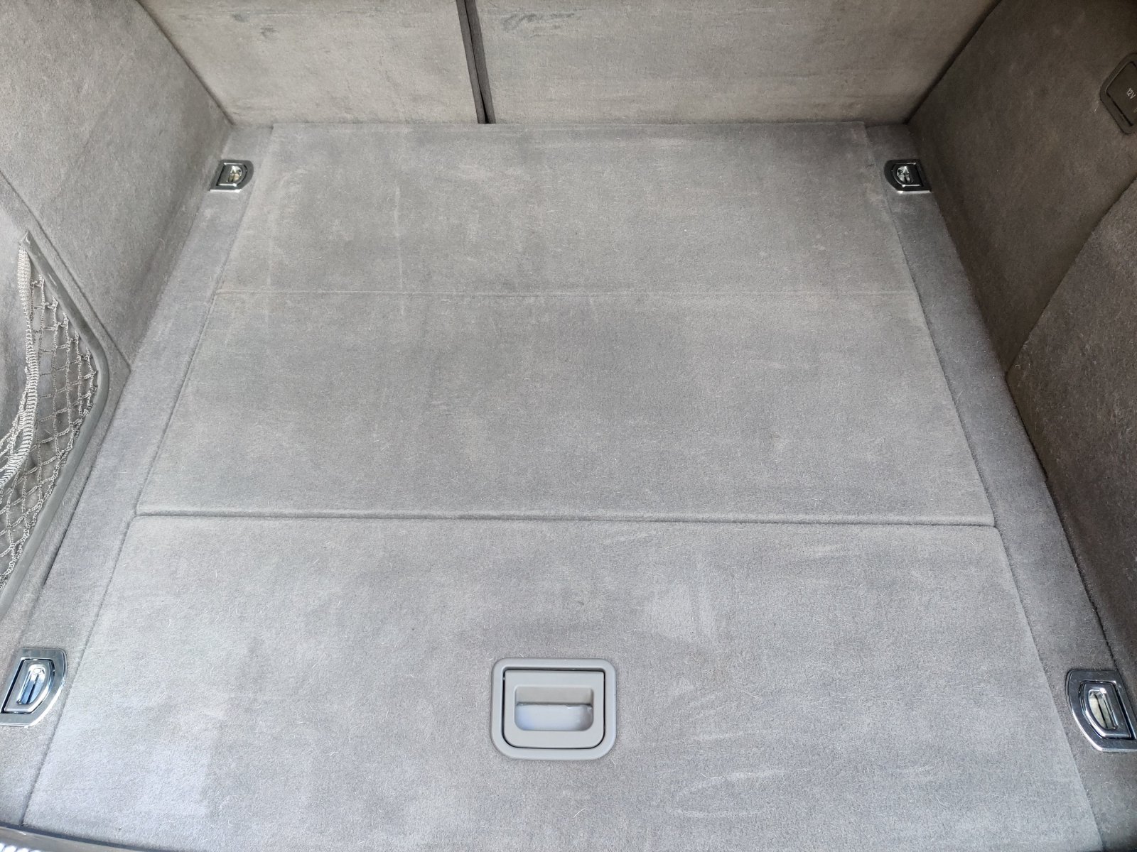

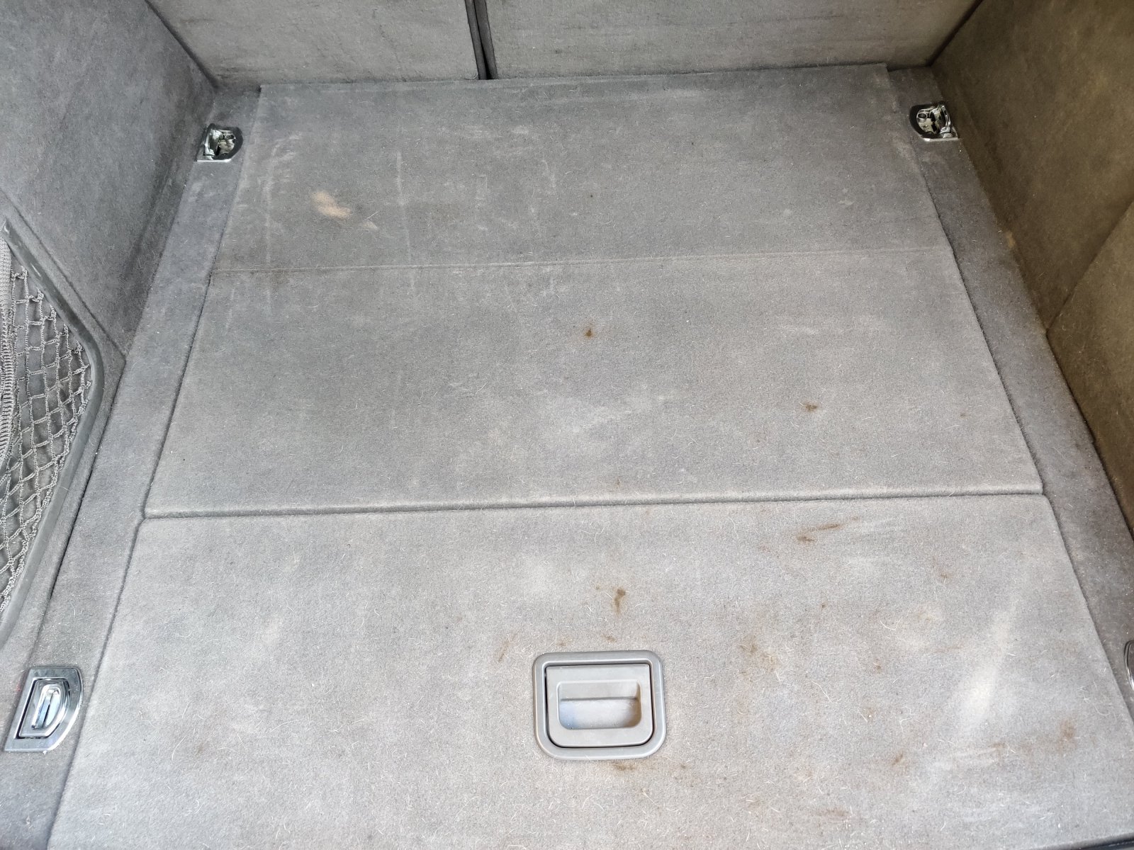

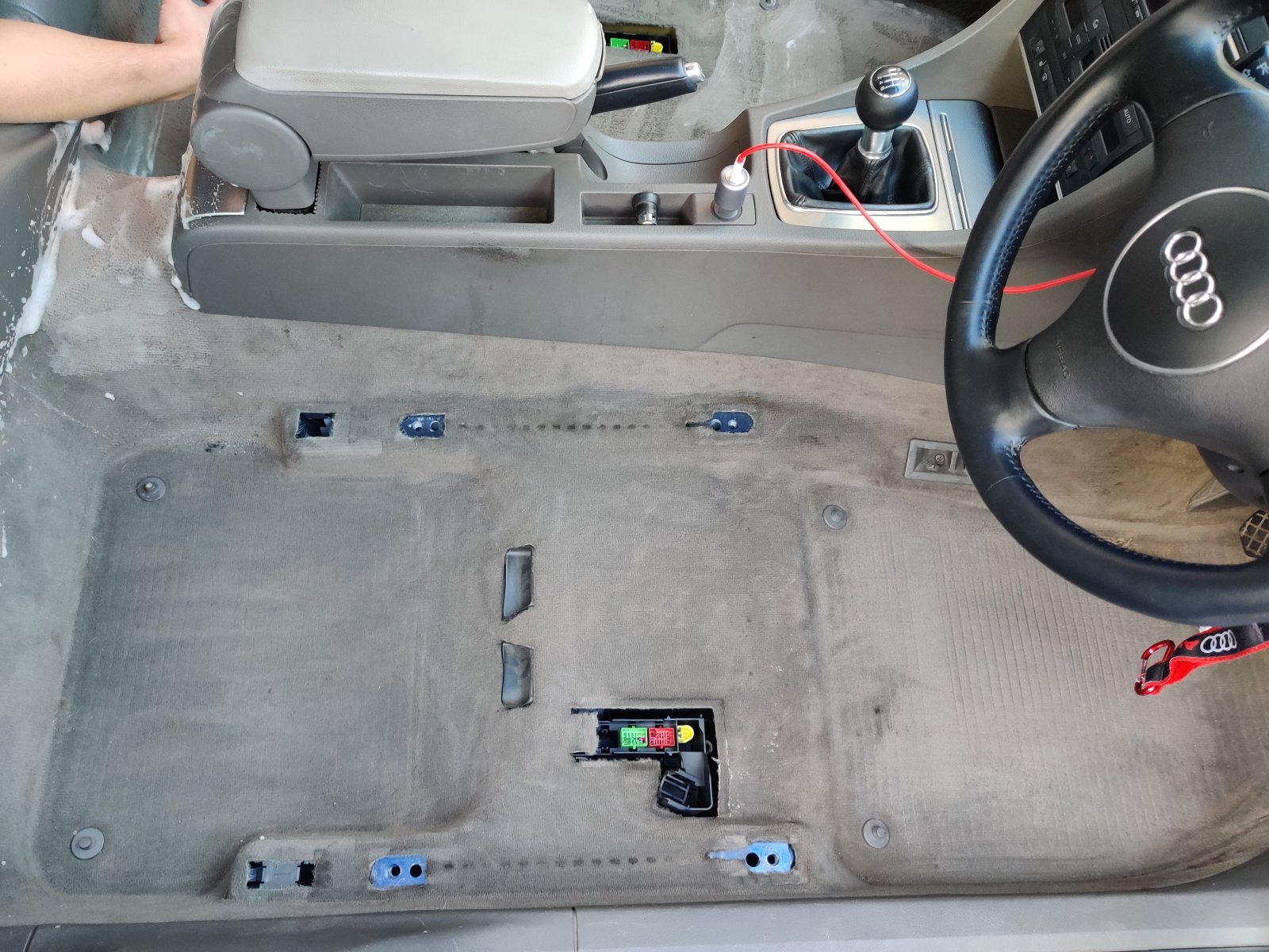

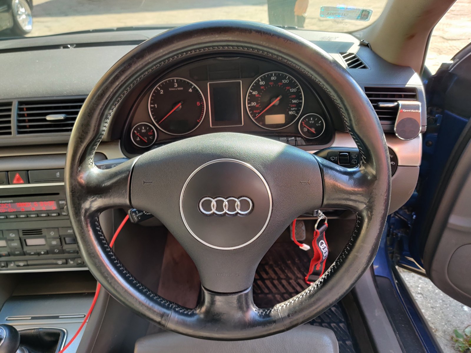

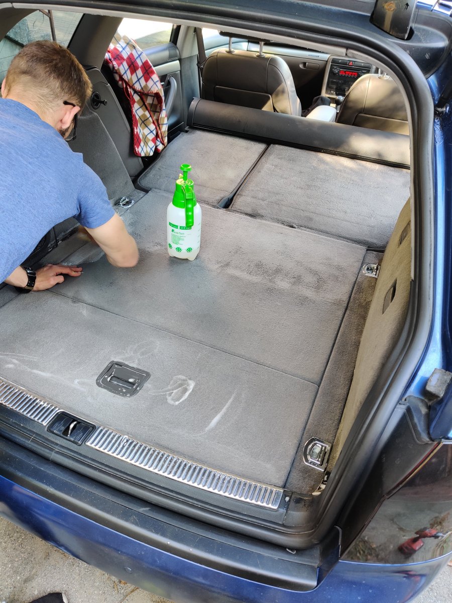

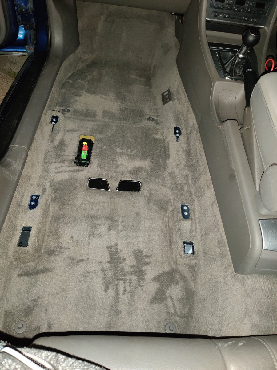

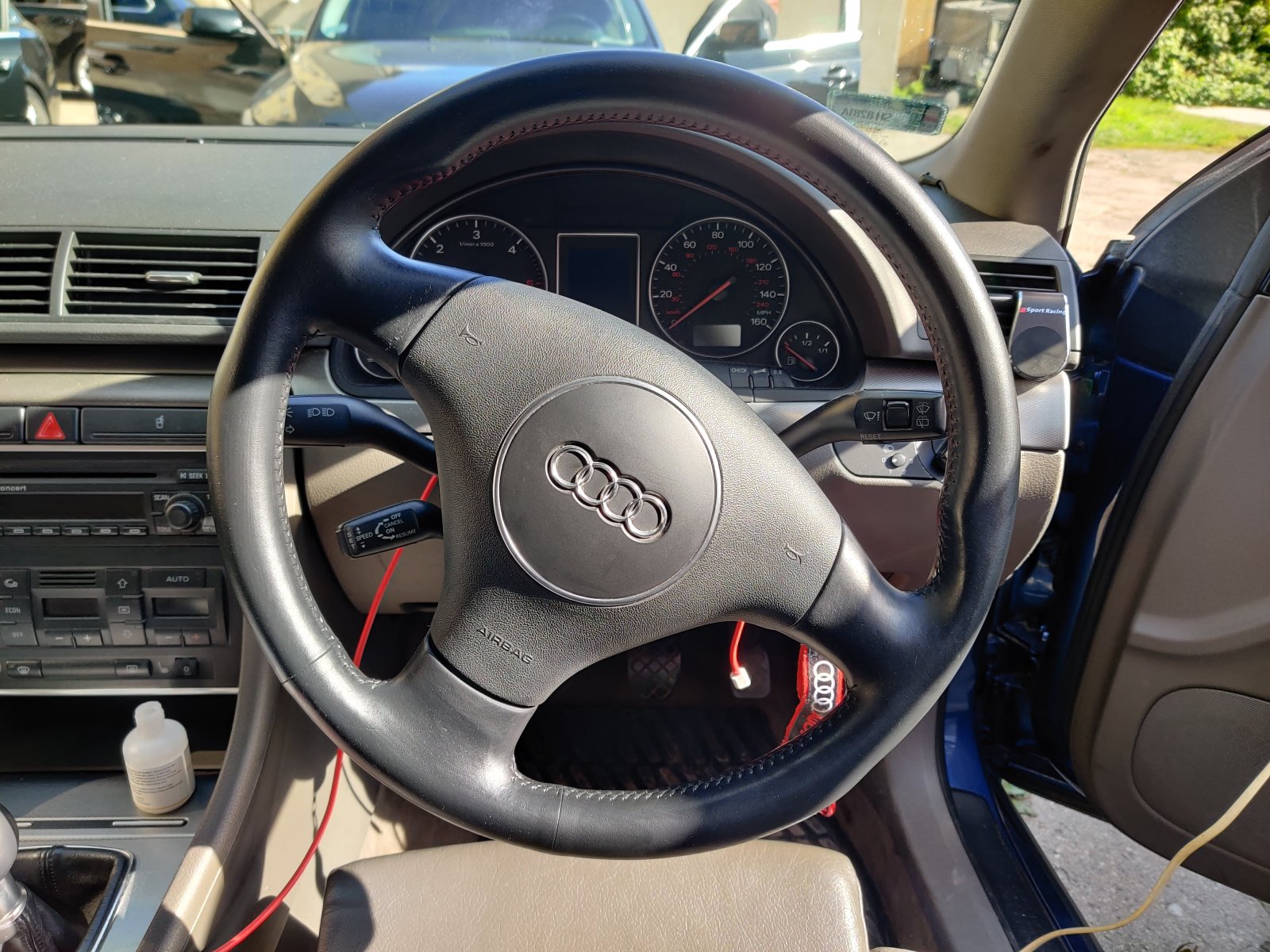

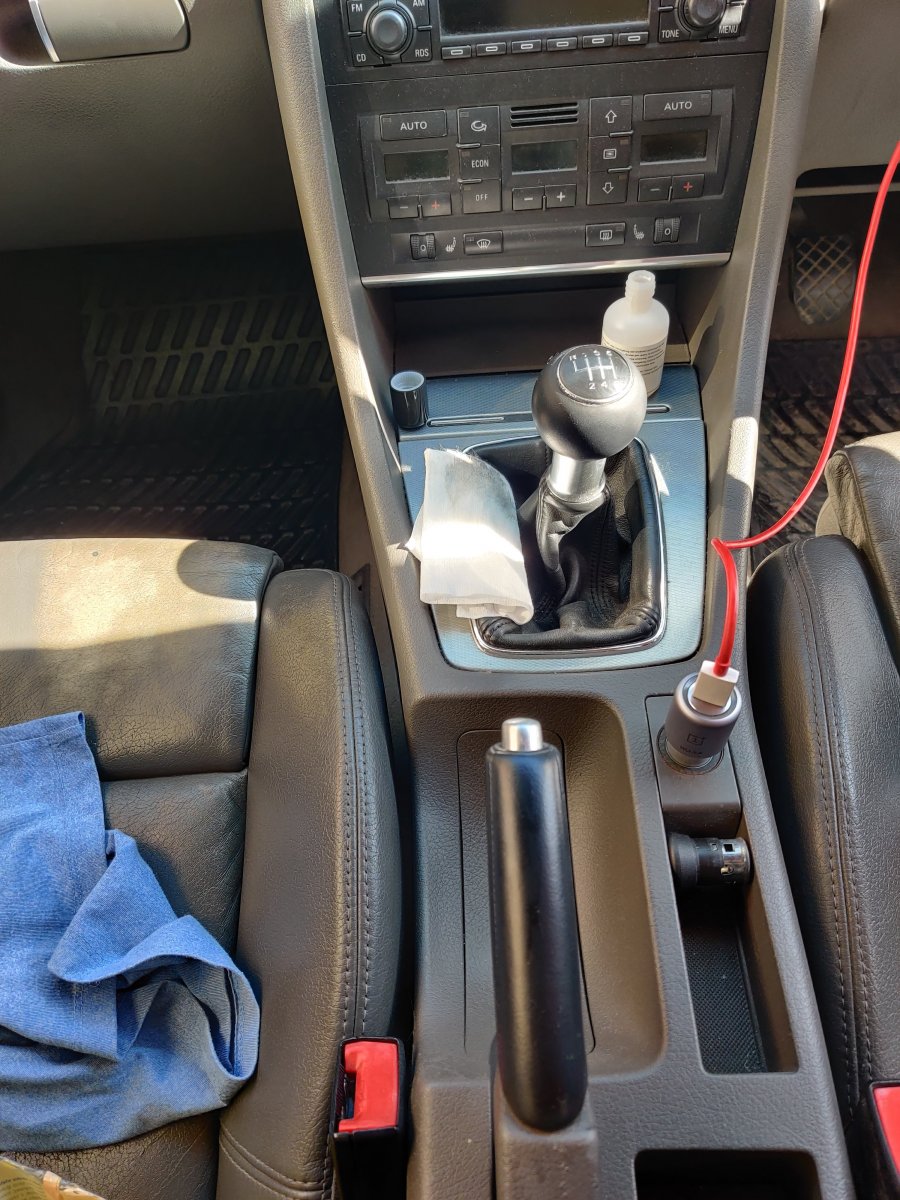

Ivanek Opublikowano 3 Października 2021 Autor Opublikowano 3 Października 2021 (edytowane) Lubię takie aktywne niedziele, niby w niedzielę praca w gówno się obraca ale szczęście, że u mnie to tak nie działa Kierownica, gałka i ręczny pomalowane farbą Colourlock, przyjaciel miał ze sobą odkurzacz piorący Z początku tylko podłoga bagażnika bo ubrudzona była rdzą z silniczka wycieraczki tylnej, syf taki że zakryłem to kocem bo nie mogłem tego ruszyć. Jak bagażnik już zrobiliśmy to była godzina 17. odkurzyłem wóz, pomysł padł by wyjąć fotele i wyprać całą podłogę. Namówili mnie XD Kolejne 3 godziny pracy w trójkę i efekt przezajebisty. W samochodzie mega przyjemnie pachnie chemią do prania że aż chce się jeździć. @EDIT: jak ktoś mi wytłumaczy jak zmieniać kolejność zdjęć to będę wdzięczny, przy wyborze zaznaczam kolejno jak chcę a na forum to jest bajzel że .. Edytowane 3 Października 2021 przez Ivanek

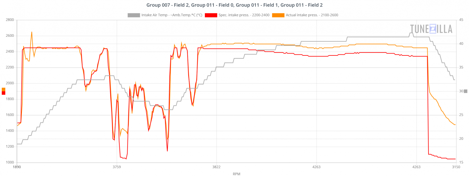

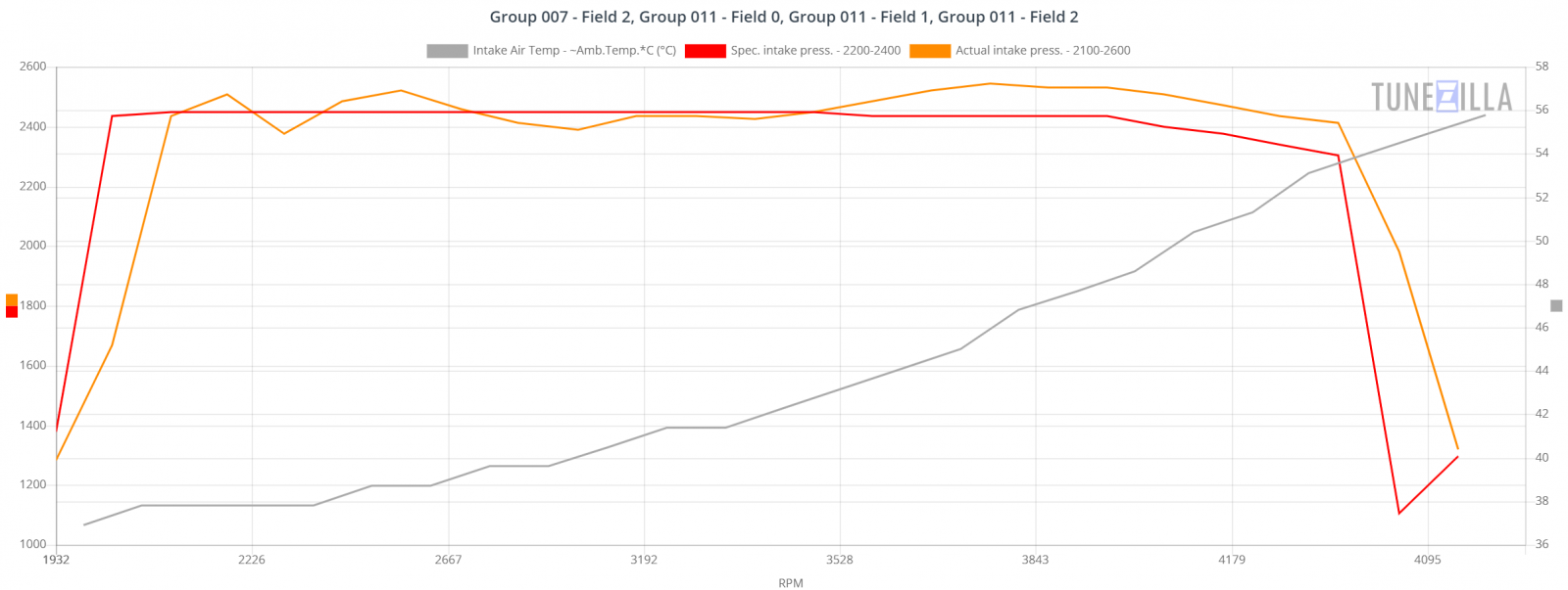

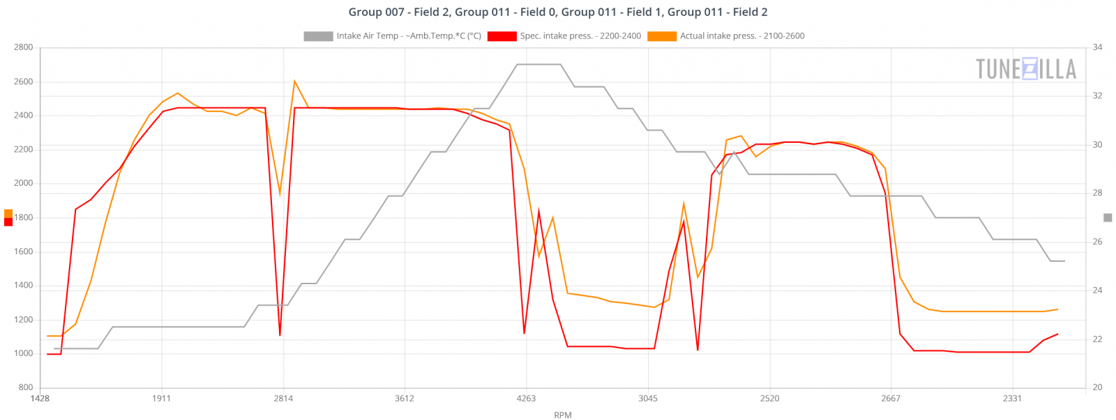

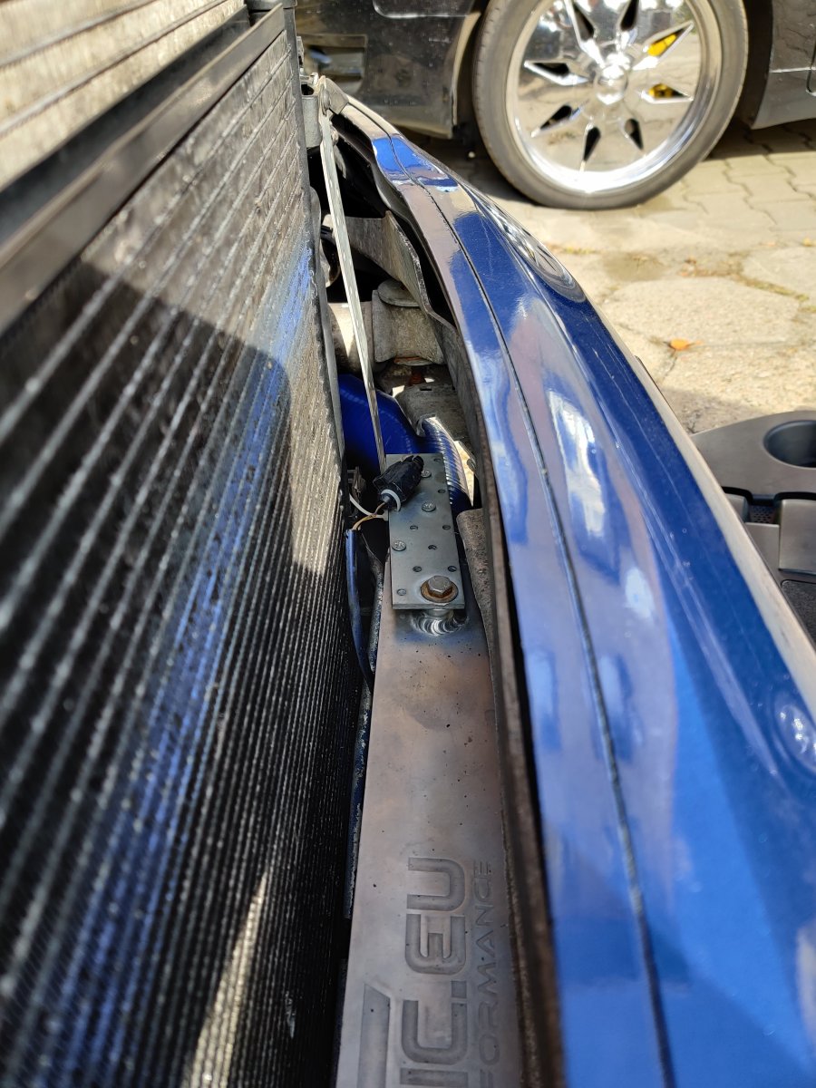

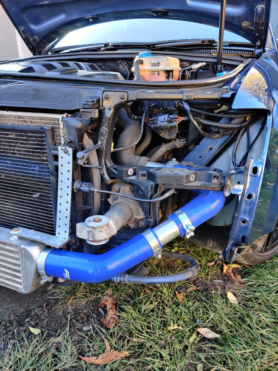

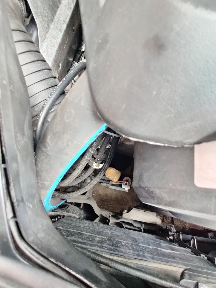

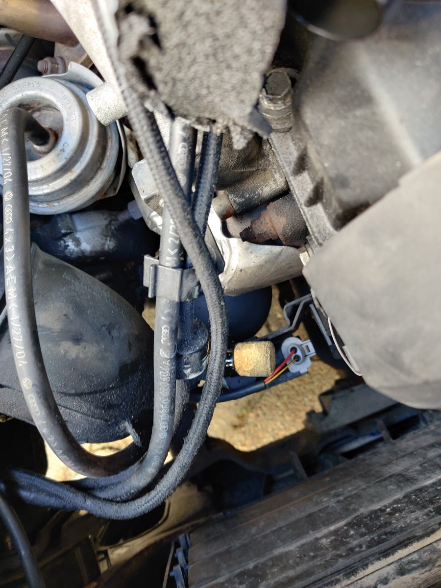

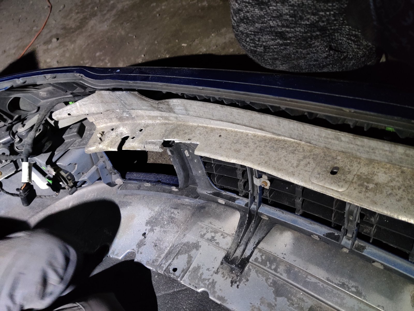

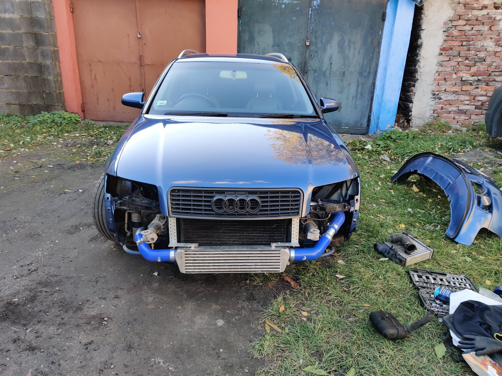

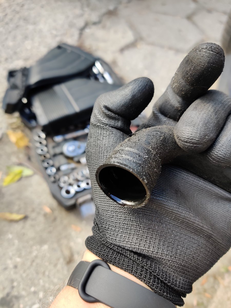

Ivanek Opublikowano 23 Października 2021 Autor Opublikowano 23 Października 2021 (edytowane) Wpadł w końcu FMIC, odkupiony lokalnie w dobrej cenie, cały zestaw wyszedł mnie 560zł, wymiary 550x140x65mm. Demontaż zderzaka i starej chłodniczki to było małe piwko, montaż FMIC również nie był trudny, schody zaczęły się przy montażu zderzaka na fmic, halogeny są na styk, dosłownie na styk. Czujnik temperatury zewnętrznej wyjąłem z pomiędzy chłodnic bo przekłamywał mocno. Temperatury: SMIC - otoczenie 10*C, log na 4. biegu do odcięcia 4300rpm -> 58*C FMIC - otoczenie 10*C, log na 4. biegu do odcięcia 4300rpm -> 32*C Auto czuć, że chce jechać cały czas, odczułem też minimalnie inny dźwięk silnika. Przy okazji pozbyłem się kłopotu odmy, stary wąż zdjąłem, korkiem od wina zaślepiłem wlot do rury dolotowej a na odmę założyłem gumowy przewód fi22mm i puściłem go w dół w stronę ziemii. Jeszcze został temat włożenia dociętych własnoręcznie blaszek między kolektor a rurkę EGR, uszczelnić otwory w EGR żeby nie leciał tamtędy olej. Edytowane 23 Października 2021 przez Ivanek 2

Ivanek Opublikowano 23 Października 2021 Autor Opublikowano 23 Października 2021 1 godzinę temu, kamil-vag napisał: Załóż na koniec tego węża od odmy jeszcze taki filterek powietrza od niczego... Fajnie, że pokazałeś różnice temperatur przed i po ? Jaki filterek powietrza? Na korek od wina?
kamil-vag Opublikowano 23 Października 2021 Opublikowano 23 Października 2021 Nie na korek od wina, bo wtedy byś miał dziurę w dolocie, a na końcu tego od odmy, żeby jakimś cudem nie dostawał się tam kurz, woda itd, zapobiegawczo... Tak się praktykuje poprostu... Niby z odmy wydmuc**je, odpowietrza, no ale myślę, że nie zaszkodzi...druga sprawa to z takiej luźnej odmy zazwyczaj nic nie wylatuje oleju...dlaczego ? Bo nie wspomaga jej mocne zasysanie powietrza przez turbo ? No i kwestia czy nie będziesz czuł smrodu...
Ivanek Opublikowano 23 Października 2021 Autor Opublikowano 23 Października 2021 10 minut temu, kamil-vag napisał: Nie na korek od wina, bo wtedy byś miał dziurę w dolocie, a na końcu tego od odmy, żeby jakimś cudem nie dostawał się tam kurz, woda itd, zapobiegawczo... Tak się praktykuje poprostu... Niby z odmy wydmuc**je, odpowietrza, no ale myślę, że nie zaszkodzi...druga sprawa to z takiej luźnej odmy zazwyczaj nic nie wylatuje oleju...dlaczego ? Bo nie wspomaga jej mocne zasysanie powietrza przez turbo ? No i kwestia czy nie będziesz czuł smrodu... Ten wąż ma z pół metra długości także nie wiem co by się musiało podziać by coś tam wpadło, szczególnie że tam jest wylot oparów i oleju. Oleju znika mi 200ml na 10 tys km, wolę to rozsiać po Polsce niż mieć to w dolocie Może coś tam nałożę na to.
staniek Opublikowano 23 Października 2021 Opublikowano 23 Października 2021 Jeśli zaślepisz EGR'a, a wnioskuje, że tak chcesz zrobić, to trochę oleju w dolocie w niczym nie zaszkodzi. Nie ma sadzy że spalin, nie ma kłopotu. W zimne dni będzie Ci trochę "dymiło" z tego węża
kamil-vag Opublikowano 23 Października 2021 Opublikowano 23 Października 2021 4 minuty temu, staniek napisał: W zimne dni będzie Ci trochę "dymiło" z tego węża + lekki smrodek ?
staniek Opublikowano 23 Października 2021 Opublikowano 23 Października 2021 Kolega jak większość z nas pokona podobna drogę i wyciągnie podobne wnioski
Ivanek Opublikowano 24 Października 2021 Autor Opublikowano 24 Października 2021 7 godzin temu, staniek napisał: Kolega jak większość z nas pokona podobna drogę i wyciągnie podobne wnioski Ten egr jest wyłączony w moich rękach od 2019r.
Ivanek Opublikowano 24 Października 2021 Autor Opublikowano 24 Października 2021 (edytowane) Pełna kita na autostradzie przelotowo po 200-210km/h i w dolocie widziałem max 42 *C, temperatura zewnętrzna około 11*C Teraz to naciskasz gaz i jedzie kiedy tego chcesz, co dopiero będzie w lato przy 30*C Po mieście bujanka to w dolocie jest o około 7*C więcej niż temperatura otoczenia. @staniektak też właśnie mam, że widzę mgiełkę przed samochodem :/ Jak to wyeliminować ? Jedyny sposób to montaż OCT i wpięcie to normalnie do dolotu? Edytowane 26 Października 2021 przez Ivanek
staniek Opublikowano 26 Października 2021 Opublikowano 26 Października 2021 Tak, trzeba by zamontować OCT, ale istnieje spore ryzyko, że przy dużym mrozie przymarźnie tak miałem i z tego powodu wywaliłem je. Kamilowi też chyba zamarzło o ile dobrze pamiętam z jego tematu. Ogólnie jak masz wyłączonego EGR'a to, tak jak pisałem wcześniej, podłącz odmę normalnie i nie przejmuj się mgłą olejową w dolocie.
Ivanek Opublikowano 26 Października 2021 Autor Opublikowano 26 Października 2021 Wyłączony jest ale nie jest fizycznie zaślepiony ani zatkany. Przez jego otwory pod membraną wydostaje się olej.
