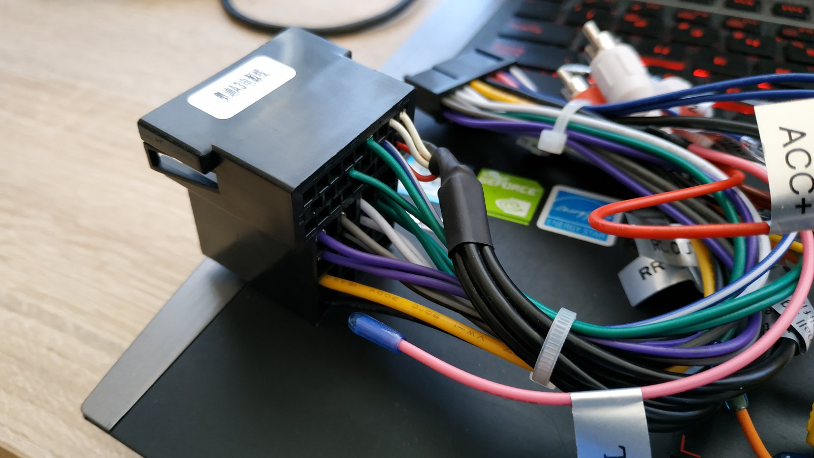

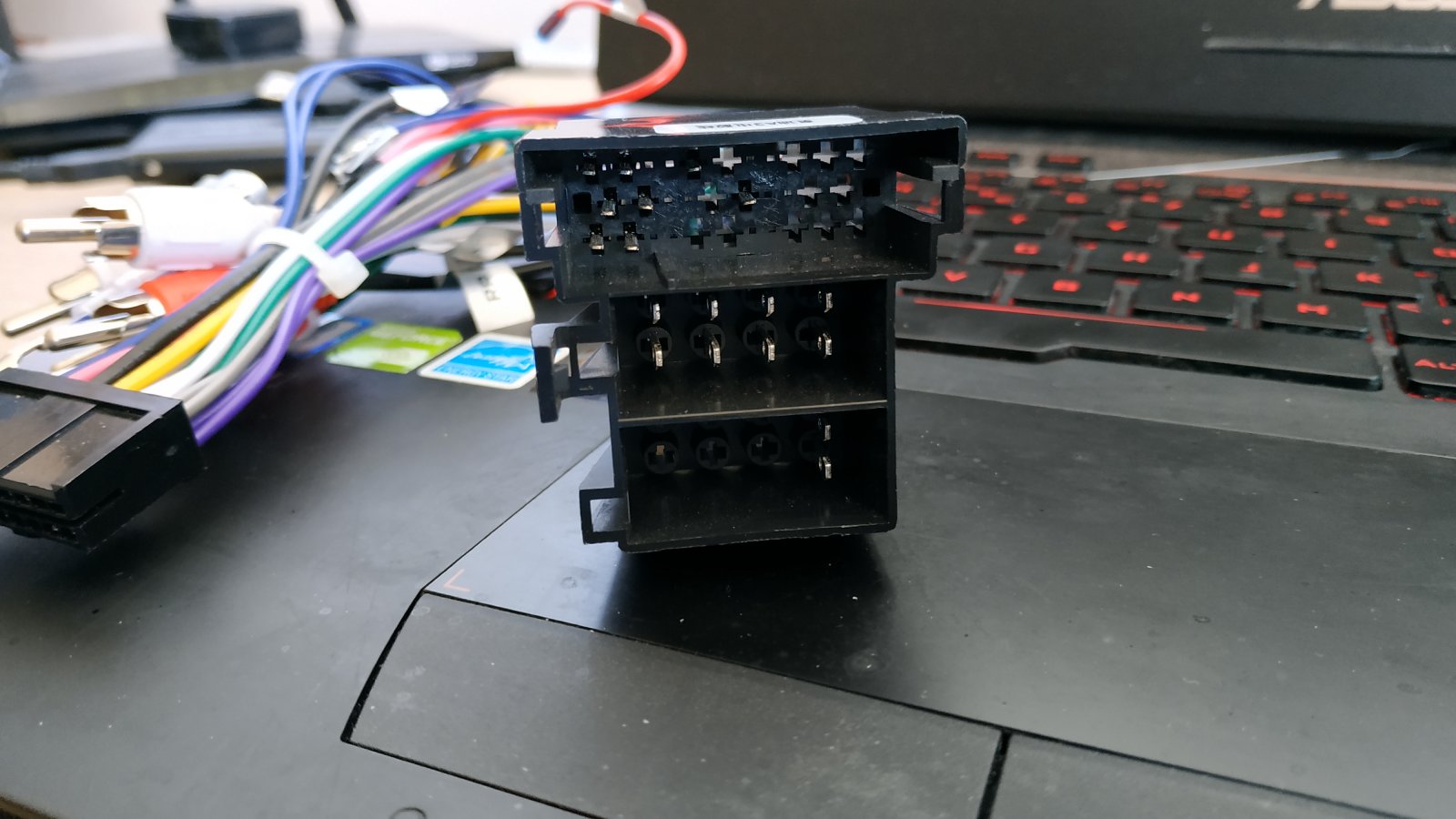

Muskel1 Opublikowano 28 Kwietnia 2021 Opublikowano 28 Kwietnia 2021 W dniu 28.04.2021 o 10:23, morelo napisał(a): Tak mam Rozwiń Zrób dokładne zdjęcie tego adaptera, który jest dołączony do radia. Piny i przewody z tyłu tej czarnej dużej kostki.

Muskel1 Opublikowano 28 Kwietnia 2021 Opublikowano 28 Kwietnia 2021 Kolego prosiłem o dokładne zdjęcie, na których widać czy mini-iso ma wszystkie kanały podłączone. Tyle co na tym zdjęciu widać już sam widziałem.
Muskel1 Opublikowano 28 Kwietnia 2021 Opublikowano 28 Kwietnia 2021 (edytowane) Ok. wszystkie piny w mini-iso C1 są osadzone więc powinno ruszyć bez adaptera. Edytowane 28 Kwietnia 2021 przez Muskel1 1

Iorveth Opublikowano 29 Kwietnia 2021 Autor Opublikowano 29 Kwietnia 2021 W dniu 28.04.2021 o 12:56, Muskel1 napisał(a): Jakią navi miałeś oryginalnie? Przypuszczam, że RNS-E bo masz B7 (chyba, że ktoś zrobił downgrade i wpakował tam RNS-D, takie coś też już widziałem). Jakie radio kupiłeś? Jaki masz system aktywny? Zwykły ASS czy Bose? Rozwiń Miałem RNS-E - to ze sterowaniem z prawej strony Kupiłem hoxiao k10 - 2 gb / 32 gb + 4g lte, złączkę mam quadlock https://m.aliexpress.com/item/1005001682443418.html?trace=wwwdetail2mobilesitedetail&spm=a2g0s.12269583.0.0.3407668fkhCJLi Teraz tak: audio ASS z subem w bagażniku, (brak bose) Problem jak już pisałem z przekazaniem dźwięku na tył + szukam przejściówki do anteny radiowej żeby dać zasilanie na wzmacniacz antenowy Dorzucam zdjęcia, do zielonej kostki widzę że piny z adaptera wchodzą nieco inaczej
Muskel1 Opublikowano 29 Kwietnia 2021 Opublikowano 29 Kwietnia 2021 (edytowane) Wstaw fotki tylu radia jak to wyglada, bez rzezby sie tu nie obejdzie prawdopodobnie bo Chinole osadzily wszystkie glosniki w kostce A. Jeżeli to radio nie ma z ryłu wyjść liniowych RCA (chinch) to będziesz musiał dokupić taki konwerter allegro.pl ALLEGRO.PL oraz wypiąć 4 przewody z kostki A odpowiadające za tylne głośniki, następnie połączyć je z tym konwerterem i dopiero te RCA (chinch), które luźno u Ciebie wiszą, wpiąć do konwertera. Dodatkowo będziesz musiał jeden z przewodów tego chińskiego radia oznaczony albo REM albo AMP. podpiąć na pin 13 kostki D (wzbudzenie wzmacniacza). Edytowane 30 Kwietnia 2021 przez Muskel1
