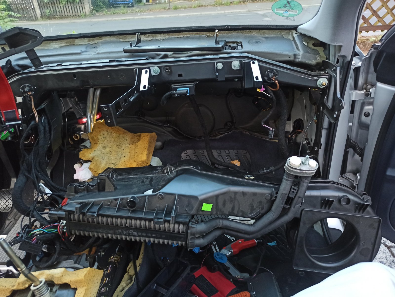

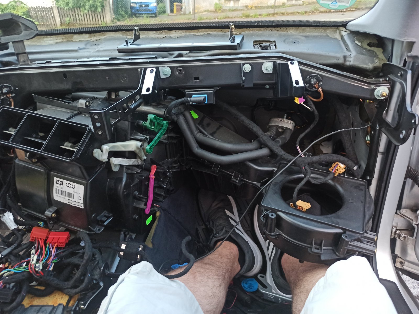

Langista Opublikowano 30 Maja 2021 Opublikowano 30 Maja 2021 (edytowane) Nie trzeba zdejmować deski, wierz mi, wiem co mówię Jak Ci wtedy napisałem to byłem na etapie rozbierania całej klimy i poskładanie tego do kupy zajęło mi 5h ?. Żeby wyjąć parownik trzeba rozebrać dmuchawę i część obok niej, silniczki zostają na miejscu, jedynie je rozłączyć trzeba i odkręcić, nie trzeba ich wymontowywać, mogą sobie wisieć na tych ramionach. Podsumowując : zdejmujesz schowek pasażera, dmuchawę i część kanału wentylacyjnego za nim. Przyda się płaski klucz, najlepiej z grzechotką 6 oraz jakiś śrubokręt/grzechotka z kluczem 8. Schowek jest na 5 śrubach na klucz 8. 3 odkręcasz od środka schowka przy listwie ozdobnej, 2 są w linii z zawiasami od dołu po bokach. Cała klima i silniczki to już klucz 6. Niech Cie nie korci deski zdejmować, chyba, że ktoś Ci pistoletem grozi ? ja miałem przez 15 minut plan wytłumić auto od strony grodzi w kabinie, do czasu rozmontowania ? Edytowane 30 Maja 2021 przez Langista

Langista Opublikowano 30 Maja 2021 Opublikowano 30 Maja 2021 Rozbierałem i demontowałem deskę rozdzielczą, wierz mi, masa z tym roboty a nie daje zupełnie nic. Obejrzałem filmik, który podrzucił @pila24 i posłuchałem co mówi koleś. Też myślał, że deska musi zejść wraz z całą belką ale nie, wystarczy rozkręcić dmuchawe i kawałek wentylacji obok niej a dojdziesz do parownika, który jest właśnie za dmuchawą. za całym systemem rozprowadzenia powietrza z silniczkami (klima) jest nagrzewnica, a to Cie nie interesuje.

Langista Opublikowano 31 Maja 2021 Opublikowano 31 Maja 2021 (edytowane) demontujesz to co zaznaczyłem i później masz dostęp do parownika, na który masz ogrom miejsca żeby go wyciągnąć, po zdemontowaniu dmuchawy. Edytowane 31 Maja 2021 przez Langista

Langista Opublikowano 7 Lipca 2021 Opublikowano 7 Lipca 2021 Sprawdziłem, niby można spróbować ale do wyciągnięcia parownika trzeba wyciągnąć cały system nawiewów, do tego trzeba zdemontować cały kokpit, sama deska to dosłownie 8-9 śrubek więcej a gwarantujesz sobie brak ryzyka połamania części nawiewu.
