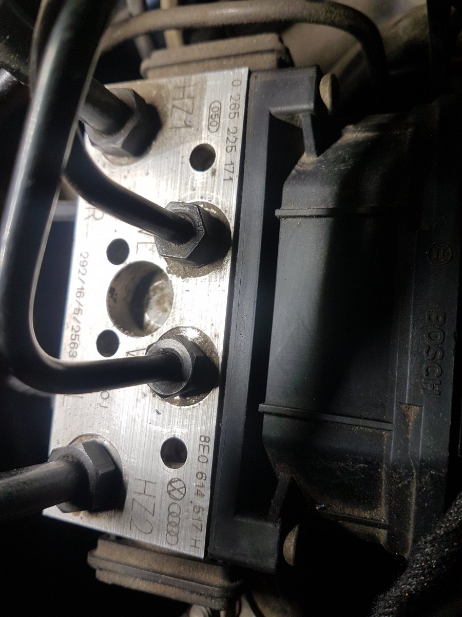

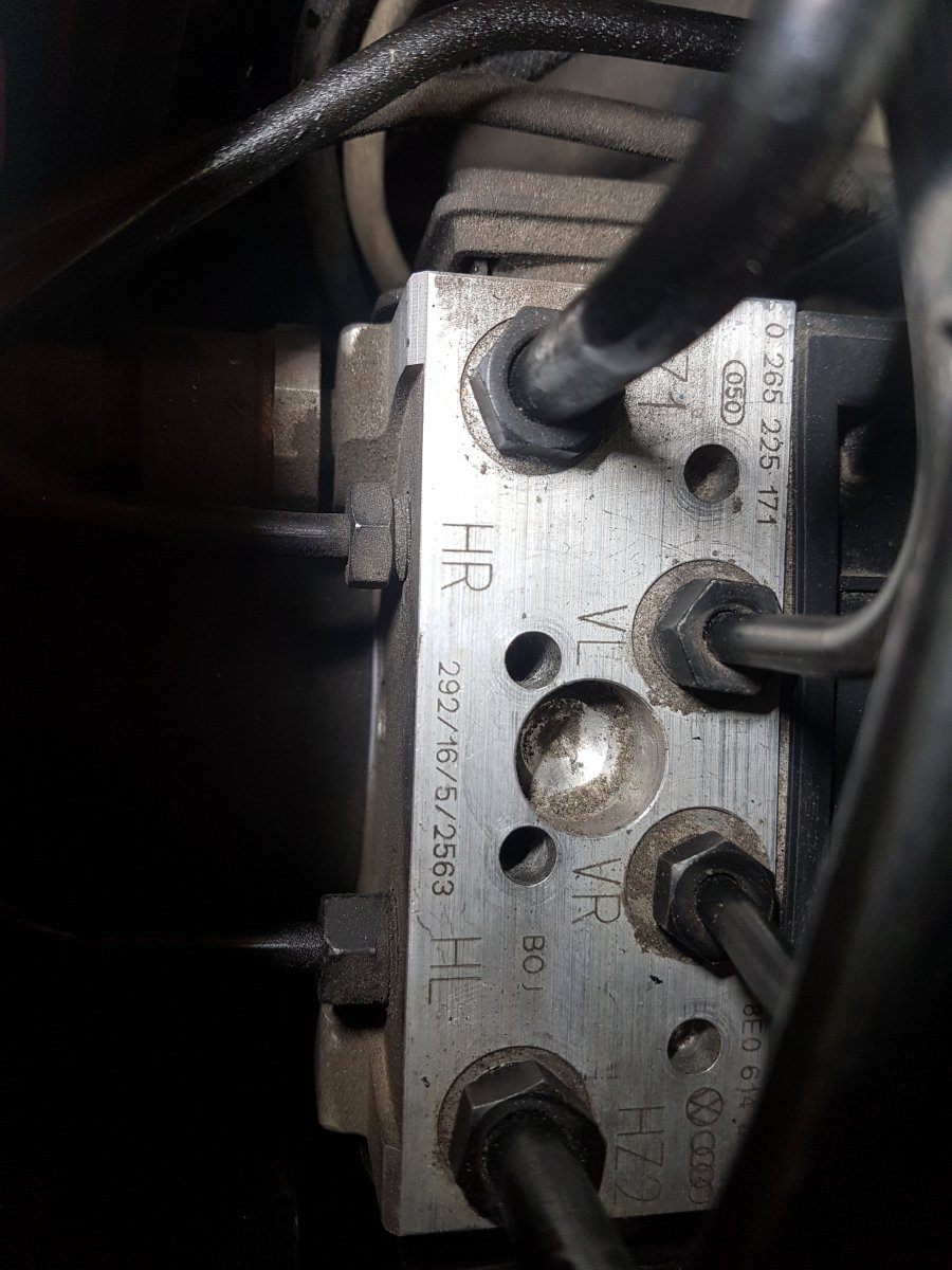

Z literką P pewnie tylko nową w ASO.  Zrób zdjęcie tych numerów. Na pompie są 2 numery części. Blok aluminiowy ma swój nr i sterownik na bloku także.
daj VIN, podam Ci ori nr bloków ABS
Oryginał z aso raczej kosztuje parę  tysięcy. Więc chyba wolał bym poczekać aż się pojawi używka. O tych numerach. Nr VIN to WAULC68E63A272572 numery pompy jak znalazłem to tylko na aluminiowym bloku. Wyślę zdjęcia
wchodzi jeszcze 8E0 614 517 M
Czyli mogę założyć jedynie o końcowym oznaczeniu M, P lub H z każdym innym oznaczeniem pompa nie będzie działała prawidłowo?
Dokładnie. Jest tylko kilka pomp do quattro.
