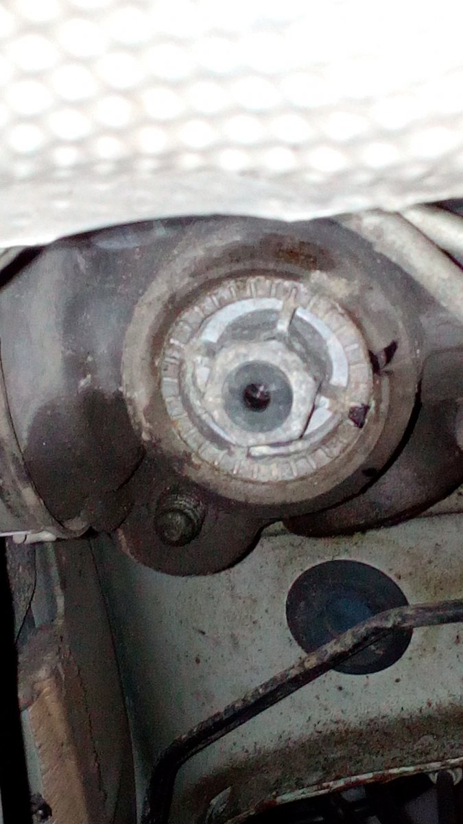

Stukać może amortyzator. Rzeczywiscie magiel ma luz? Mozesz spróbować delikatnie dokręcić śrubę regulacyjną na maglu i zobaczyć czy się poprawi. Długa przedluzka, nasadka 18 i minuta roboty z kanału.
Przetrzepalem całe zawieszenie z przodu, sanki, kołyskę, poduszki pod silnikiem i skrzynią, nawet zaciski bo czasami ponoć lubią postukiwać, wszystko jest w porządku, zawiecha kompletna nowa, wiec pozostaje magiel bądź krzyżak z tego co sie „oczytalem”. Mój mechanik mówi ze na 99% obstawia magiel. Właśnie czytałem o tej regulacji, ma ktoś może fotę gdzie ta śruba się znajduje? No i ile ją dokręcić…?
Jest doskonale widoczna po lewej stronie magla, nawet osłony nie trzeba zdejmowac. Wystarczy kilka mm, jak za mocno to kierownica ciężej chodzi i nie odbija. Metodą prób i błędów dojdziesz.  Tylko zaznacz sobie poczatkowe położenie.

Nic nie zablokujesz. Kierownica ma tak samo płynnie się kręcić jak przed kasowaniem luzu, jak jest inaczej albo nie odbija do końca to trzeba poluzować. Wystarczy dosłownie dokręcić 2mm i już jest poprawa, przynajmniej u mnie.

@Cycu19911 dokręciłem śrubę regulacyjną magla o tyle co na zdjęciu i nastała cisza, dodatkowo auto teraz bardziej pewnie się prowadzi bo wcześniej lubiło pływać przy większych prędkościach. Regulacja przebiegła pomyślnie za pierwszym razem, auto miałem na podnośniku, kluczyk w stacyjce i dokręcałem do tego stopnia żeby trzymając za koła można było je skręcać bez większego oporu niż przed regulacją. Jeździłem z tym rok i co miałem okazję to szukałem luzów w zawieszeniu :facepalm:

Gdzie ta śruba dokładnie się znajduje, po lewej/prawej stronie? Widać ją od podwozia po zdjęciu osłon silnika? I czy dokręcać śrubę na prostych/skręconych kołach?

Śruba jest po lewej stronie (tak jak kierunki auta czyli jak siedzisz na fotelu kierowcy). Jeśli masz tylko osłonę silnika to nie musisz jej odkręcać, jest tam dostęp od dołu. Śruba wygląda tak jak kilka postów wyżej wkleiłem zdjęcie. Obojętnie gdzie będziesz dokręcał, ważne jest żeby po dokręceniu kierownicą nie kręciło się ciężej niż przed w pełnym zakresie skrętu. Klucz 18 i długa przedłużka i nic tam więcej nie potrzeba.
Jeszcze tylko pytanie, koła muszą być w powietrzu, czy mogę to zrobić na kanale, kiedy auto stoi na ziemi?
