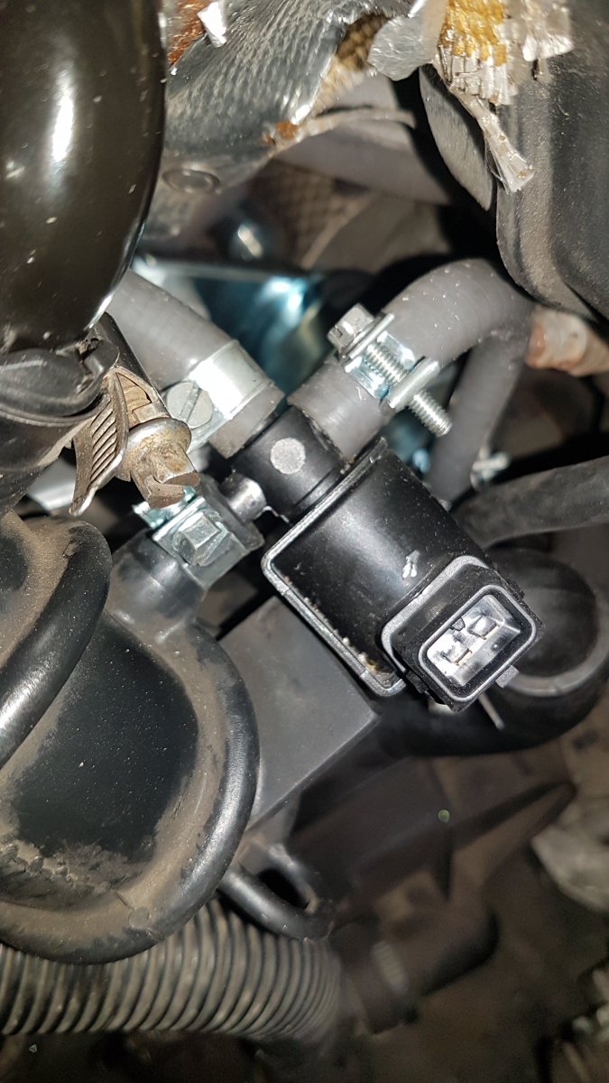

andrew01 Opublikowano 20 Listopada 2021 Autor Opublikowano 20 Listopada 2021 59 minut temu, Łukasz13 napisał: Pokaz jak masz podpiete n75. Może i dobry trop, możliwe że przy demontażu/montażu źle poskładali.
andrew01 Opublikowano 20 Listopada 2021 Autor Opublikowano 20 Listopada 2021 Wygląda na to, że podłączenie N75 jest poprawne:
