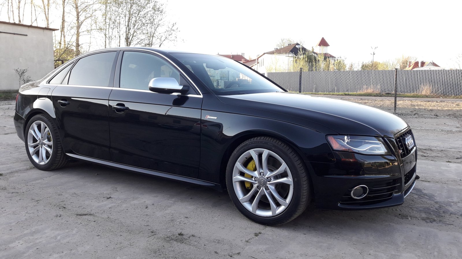

R4xx 300 Opublikowano 2 Maja 2022 Autor Udostępnij Opublikowano 2 Maja 2022 W dniu 27.04.2022 o 15:08, pelonek1 napisał: Trytytką ściągałem, tzn. zaciskałem ją poniżej tego grubego kołnierza i ciągnąłem do góry, szło bez problemu i nic się nie uszkodziło. Ja kupiłem sobie nawet specjalne szczypce. Rozsypały się przy pierwszej próbie pociągnięcia. W dniu 27.04.2022 o 16:38, karolek_ust napisał: Dawaj brembo 4 tłok 345 mm i do tego tył 330 , zobacz u mnie jak wyglądają żółte zaciski Kusi mnie ten zestaw. Trochę żal mi obecnych hamulców, bo kloce i tarcze jeszcze świeże. W dniu 27.04.2022 o 20:04, NelsonPL napisał: Tylko i wyłącznie czerwone. Możesz zerknąć na Moje. Ja jestem bardzo zadowolony. Fajnie to wygląda. W drugiej audicy mam czerwone. W tej chcę coś innego A u Ciebie plus za to, że zrobione, ale przy innej feldze wyglądałyby znacznie lepiej. Odnośnik do komentarza Udostępnij na innych stronach Więcej opcji udostępniania...

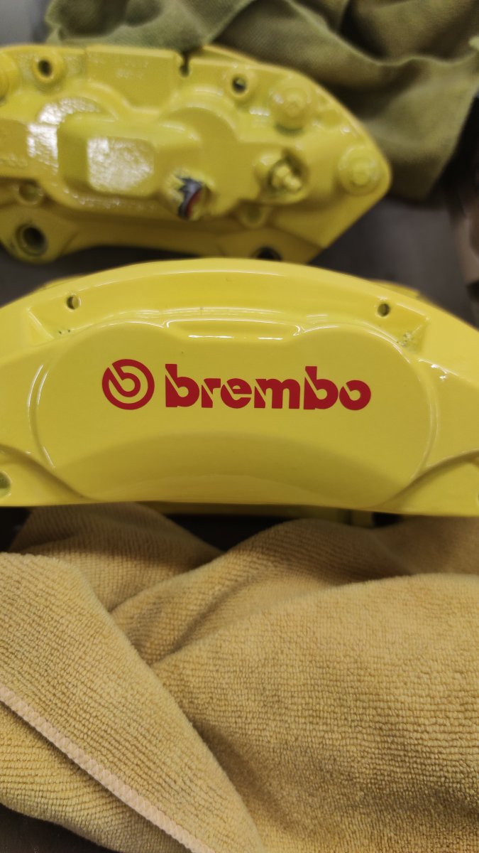

karolek_ust 175 Opublikowano 2 Maja 2022 Udostępnij Opublikowano 2 Maja 2022 1 minutę temu, R4xx napisał: Ja kupiłem sobie nawet specjalne szczypce. Rozsypały się przy pierwszej próbie pociągnięcia. Kusi mnie ten zestaw. Trochę żal mi obecnych hamulców, bo kloce i tarcze jeszcze świeże. W drugiej audicy mam czerwone. W tej chcę coś innego A u Ciebie plus za to, że zrobione, ale przy innej feldze wyglądałyby znacznie lepiej. Dawaj i nie marudź hehe zobacz jak żółte wyglądają ładnie w tym kolorze audi Odnośnik do komentarza Udostępnij na innych stronach Więcej opcji udostępniania...

karolek_ust 175 Opublikowano 2 Maja 2022 Udostępnij Opublikowano 2 Maja 2022 4 godziny temu, Dev napisał: A ile przez to auto szybsze.... Ale to dla estetyki a nie szybsze auto . 4 godziny temu, NelsonPL napisał: Felgi są oryginalne Audi (jedna taka kosztuje teraz 1800zł) Mi się one bardzo podobają. A ty się chwalisz czy co . Jedna taka w ASO tyle co komplet ale tak wiemy ty tylko wszystko z ASO , zaciski też nie da już org bo nie było w ASO czerwonych 2 godziny temu, kamelus_ napisał: Ty masz jakiś kompleks z tymi cenami? On ma swoją piękność i nic poza nią nie widzi także wszystko w niej jest OEM i najpiękniejsze nowe rs4 b9 też będzie coś nie tak porównując z tą jego ultra 1 Odnośnik do komentarza Udostępnij na innych stronach Więcej opcji udostępniania...

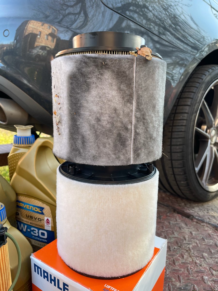

R4xx 300 Opublikowano 1 Grudnia 2022 Autor Udostępnij Opublikowano 1 Grudnia 2022 (edytowane) Dawno mnie tutaj nie było Z samochodem spektakularnych zmian nie robiłem, ale pochwalić się czymś mogę W pierwszej kolejności ciekawostka. Tak wygląda filtr powietrza w 3-litrówce po przejechaniu 10kkm: Przy okazji wymiany filtra oleju, udało mi się uwalić rurkę powrotną układu chłodzenia. Przestrzegam potomnych przed naginaniem tego przewodu: Przyszedł czas na obniżenie zawieszenia. Zrobiłem to tak, jak większość tu zgromadzonych - sprężynami obniżającymi. Wpadł sprawdzony zestaw Pro-Kit Eibach'a. Wymiana przebiegła bez większych problemów. Do wymiany tylnych sprężyn ściągnąłem tylko koła i odkręciłem śruby łączników stabilizatora. Z przodu poza oczywistym ściągnięciem kół, rozpiąłem górne wahacze, odkręciłem śruby łączników stabilizatora, odkręciłem śruby mocowań u podstaw amortyzatorów, wypiąłem przewody, odkręciłem śruby mocowań pod maską i w zasadzie całe kolumny miałem już "na stole". Kto miał do czynienia ten czuje przekaz poniższych zdjęć: Różnica między standardowym zawieszeniem a Eibach Pro-Kit: Udało mi się też zamontować większe końcówki wydechu o średnicy 100mm - Ulter. Tak to prezentuje się na samochodzie: Samochód na dzień dzisiejszy prezentuje się następująco: W najbliższych planach przewiduję: wymianę rozrządu montaż składanych lusterek wymianę tylnego emblematu na czarny być może grill z S4 lakierowanie zacisków w grafit czarne: sufit z lampką i słupkami odświeżenie maski i zderzaka zmianę/lakierowanie dekorów na piano black Chętnie przyjmę jakieś sugestie Edytowane 1 Grudnia 2022 przez R4xx 2 Odnośnik do komentarza Udostępnij na innych stronach Więcej opcji udostępniania...
