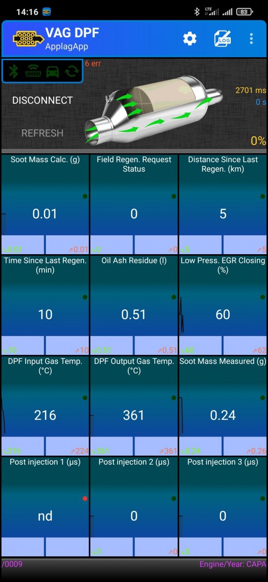

Parametry po wypaleniu. Wypala przy scoot mass calc na poziomie 9.50g. Masa mierzona rośnie bardzo szybko. Wypalanie średnio występuje co 150-200km. Na tygodniu miasto małe odcinki, weekendy trasy około 200-300km. Pytanie czy takie częste wypalanie zajedzie Dpf bądź negatywnie wpływa na silnik?. Przebieg auta 340 tys km. Martwi mnie wartość Oil ash która z tego co wyczytałem powinna być na max poziomie 0.175l. Co zrobić z tym? Wyciąć, wyczyścić jeśli to coś da? Wyprogramowac? Czy jeździć bo nie spodwoduje to nic złego?
Dla silnika 3.0 TDI CR max ilość popiołu olejowego to 375 ml. U Ciebie jest już 510 ml więc masz dpf do wymiany lub czyszczenia. Ponadto przy 340 kkm 510 ml to dużo za dużo, więc albo auto ma dużo więcej najechane albo silnik nadmiernie wytwarza sadzę.

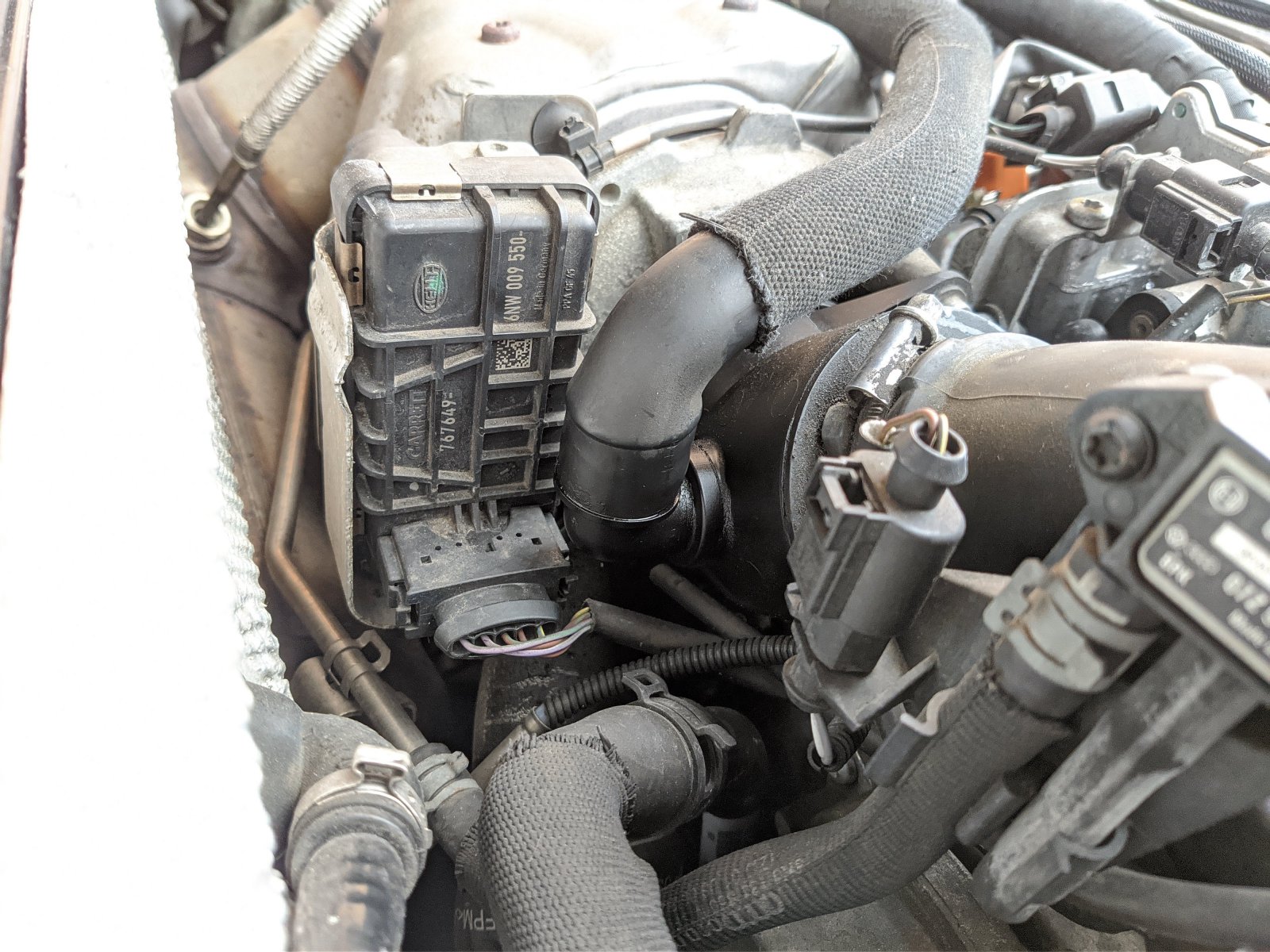

Od zakupy miałem takie zapocenie przy turbo. Nie kąpie z tego ani nic tylko jest delikatnie mokre. Czy to mogło to powodować? Auto moc itd trzyma, nic innego prócz tego wypalania Dpf częstego nie zaobserwowałem
Trudno powiedzieć na podstawie tego zdjęcia, ktoś tam musi zajrzeć i sprawdzić. Jaki soft jest w aucie ori czy wgrywany inny?

Kolejna dziwna sprawa jest taka że po odpaleniu zmierzona wartość sadzy jest 0g, zrobię parę km rośnie do np 5g, a na postoju zaczyna spadać znowu
