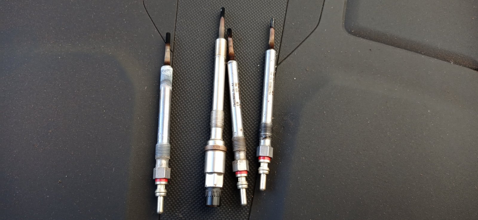

Wymiana świec żarowych w Audi A4 B9 2.0 TDI 190 KM
Gdyby ktoś zabierał się za wymianę świec żarowych to niech czasem nie kupuje 4 sztuk !
potrzebne są 3 sztuki 059963319J
i jedna 03l905061G
