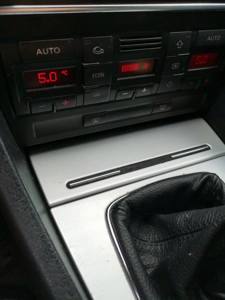

Problem z panelem klimatyzacji - wyświetla wartości od 5 do 77, 5 co 2,5 stopnia

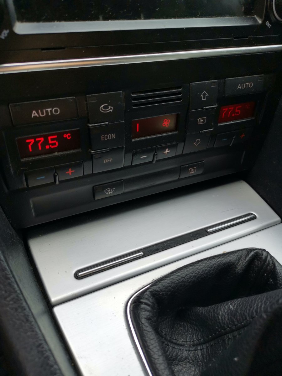

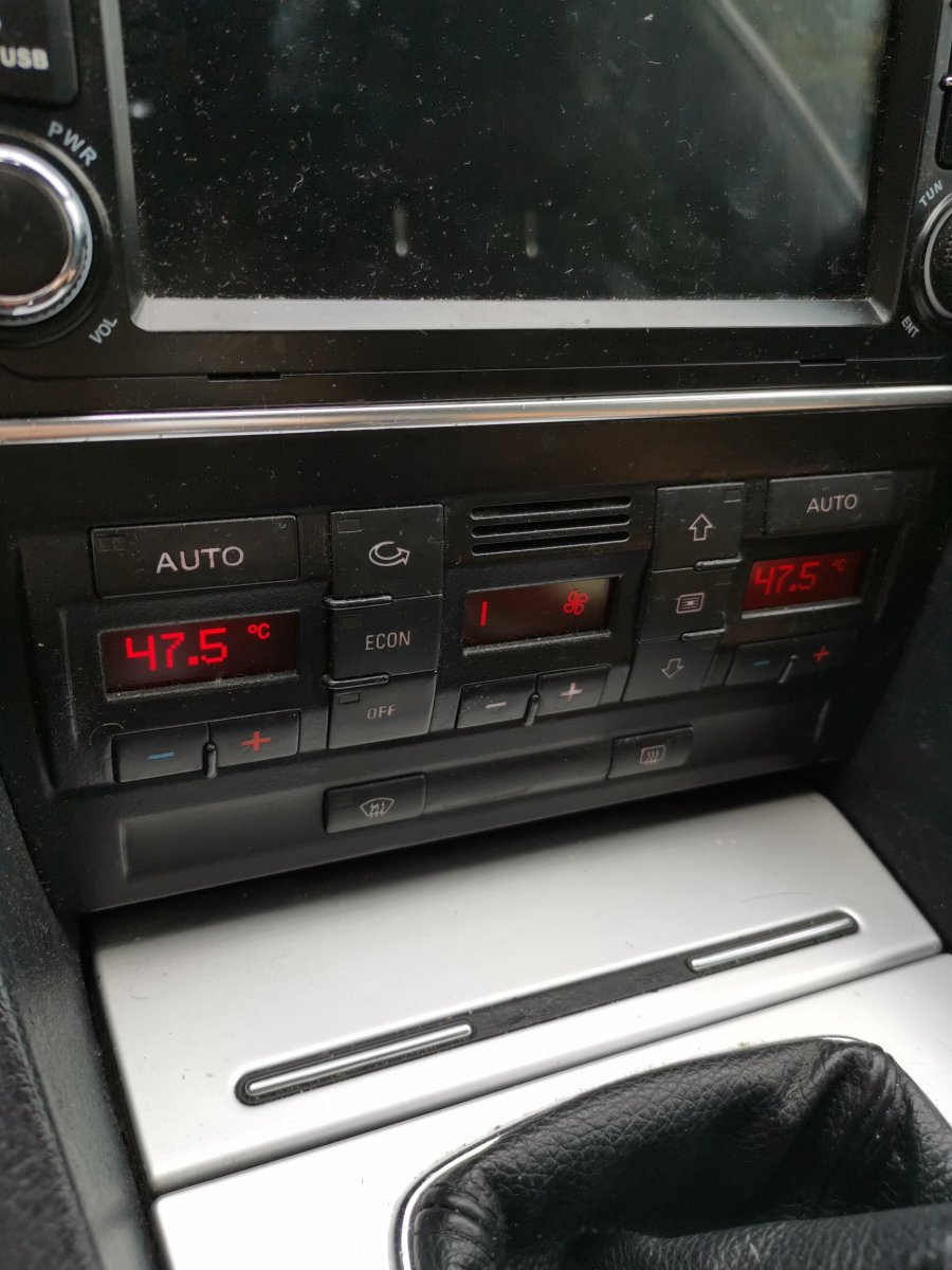

Witam Mam problem z klimatyzacją panel wskazuje temperatury od 5 do 77,5 stopnia co 2,5 stopnia Celsjusza. I nie jest to problem ze zmianą na Fahrenheity. Oprócz tego z nawiewów jednych wjeje zimne powierze z innych ciepłe mimo ustawienia na przykład najwyższej temperatury i odwrotnie podobnie na zimnym przez co auto zluzej się wychladza i ogrzewa lub trzeba zamykać poszczególne nawiewy. Czy miła ktoś może takie coś i wie jak to rozwiązać?
