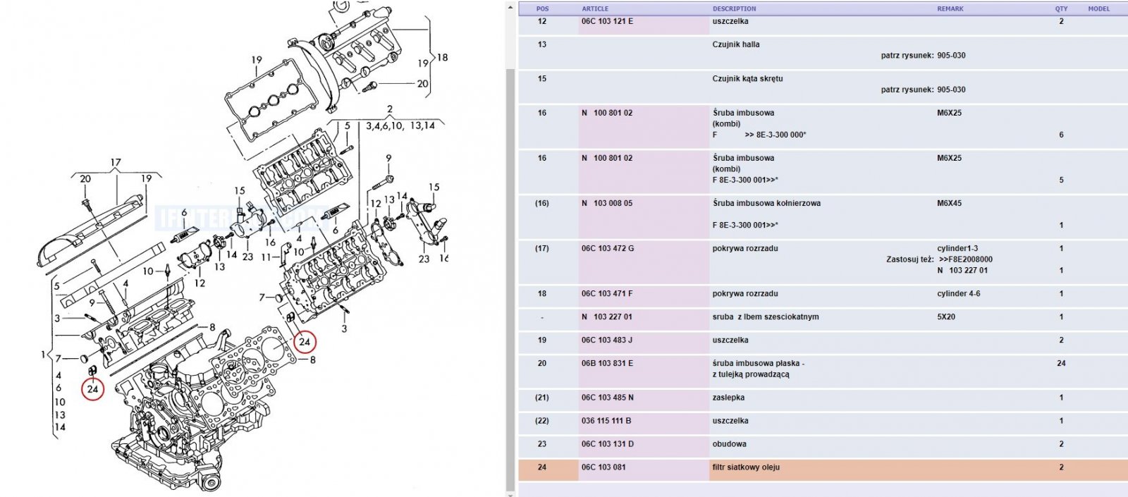

DarekS4 Opublikowano 30 Października 2021 Opublikowano 30 Października 2021 Elektrozawory są z tyłu silnika i puszczają ci olej 0-1 tam nie ma technologi z nasa albo działa albo nie działa. Olej idzie przez wałki a z nich na koła w wielkim uproszczeniu. Siteczka radzę założyć ..... poważnie
Tomaszab67 Opublikowano 31 Października 2021 Autor Opublikowano 31 Października 2021 W dniu 30.10.2021 o 06:19, DarekS4 napisał: Elektrozawory są z tyłu silnika i puszczają ci olej 0-1 tam nie ma technologi z nasa albo działa albo nie działa. Olej idzie przez wałki a z nich na koła w wielkim uproszczeniu. Siteczka radzę założyć ..... poważnie We wtorek będę ściągał dekiel do wymiany fazatora to wrzucę tutaj zdjęcie i mi objasnisz lopatoligicznie gdzie te zaworki są
Langista Opublikowano 31 Października 2021 Opublikowano 31 Października 2021 (edytowane) Tu masz jeszcze filmik pomocniczy: Edytowane 31 Października 2021 przez Langista
Tomaszab67 Opublikowano 31 Października 2021 Autor Opublikowano 31 Października 2021 Godzinę temu, Langista napisał: Tu masz jeszcze filmik pomocniczy: Dzięki wielki za schemat a powiedz mi jeszcze o które zawory Ci chodzi co puszczają ten olej 0-1 ??

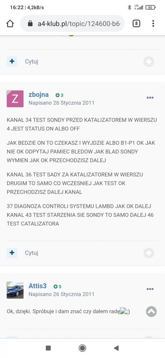

Langista Opublikowano 7 Listopada 2021 Opublikowano 7 Listopada 2021 (edytowane) Nie wiem czy dobrze pamiętam ale test sond przeprowadzasz w nastawach podstawowych, nie w blokach pomiarowych. Katalizator musi być rozgrzany do 500 stopni do tego testu, a sam test przeprowadzasz po uruchomieniu sekwencji w nastawach podstawowych, potem wciskasz hamulec do oporu i gaz, automatycznie obroty wejdą na ok. 2000 i czekasz aż test się zakończy. Z tego co widać po Twoich screenach to sondy już są do wymiany ale zrób test dla pewności. Edytowane 7 Listopada 2021 przez Langista
Tomaszab67 Opublikowano 7 Listopada 2021 Autor Opublikowano 7 Listopada 2021 Godzinę temu, Langista napisał: Nie wiem czy dobrze pamiętam ale test sond przeprowadzasz w nastawach podstawowych, nie w blokach pomiarowych. Katalizator musi być rozgrzany do 500 stopni do tego testu, a sam test przeprowadzasz po uruchomieniu sekwencji w nastawach podstawowych, potem wciskasz hamulec do oporu i gaz, automatycznie obroty wejdą na ok. 2000 i czekasz aż test się zakończy. Z tego co widać po Twoich screenach to sondy już są do wymiany ale zrób test dla pewności. Nie wyrzucało by błędu od sondy w tym stanie? Zrobie jutro ten test
Langista Opublikowano 7 Listopada 2021 Opublikowano 7 Listopada 2021 Test katalizatora poprzedzasz testem sond.
Tomaszab67 Opublikowano 7 Listopada 2021 Autor Opublikowano 7 Listopada 2021 Godzinę temu, Langista napisał: Test katalizatora poprzedzasz testem sond. Tak, wiem bo ostatnio próbowałem ale nie chciało zrobić. Jutro spróbuję jeszcze raz. Co do tych sond to chodziło mi o to że skoro są nie sprawne lub przekłamują to czemu niema żadnego błędu od sondy lub od kata?
Langista Opublikowano 7 Listopada 2021 Opublikowano 7 Listopada 2021 Bo prawdopodobnie są zużyte a nie uszkodzone. Błąd wyskoczy dopiero jak np. grzałka się uszkodzi.
