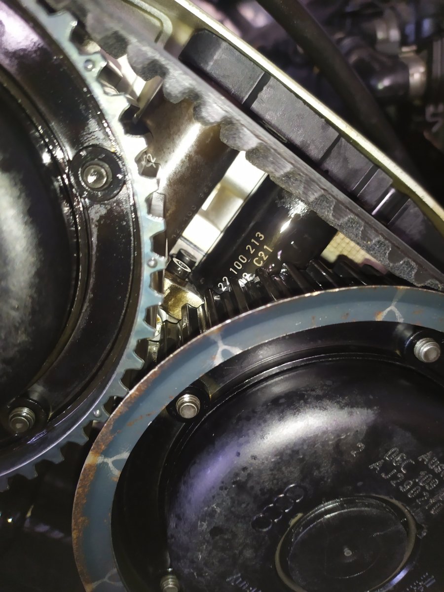

Właśnie że rozrząd złożony i samochód działa ok tylko że mam problem z cieknącym olejem. Na wolnych minimalne kropki oleju takjakby z pod koła wyrzuca a po dodaniu gazu już jest wszystko mokre w oleju. Uszczelka i uszczelniacze nowe
Musisz w takim razie rozebrać znowu wszystko i sprawdzić dokładnie gdzie cieknie.
Już rozebrałem i wymieniłem jeszcze raz uszczelniacze żeby być pewnym i wygląda na to że z kół bo uszczelniacze suche a jakby puszczała uszczelka pod nastawnikiem to by się lało tylko po silniku a nie na koła. Im większe ciśnienie oleju tym bardziej się leje. Jak nie znajdę uszczelek to wymienię te koło i zobaczy się tylko to będzie droga zabawa bo koło nie jest tanie a pewności że nie będzie ciekło nie ma

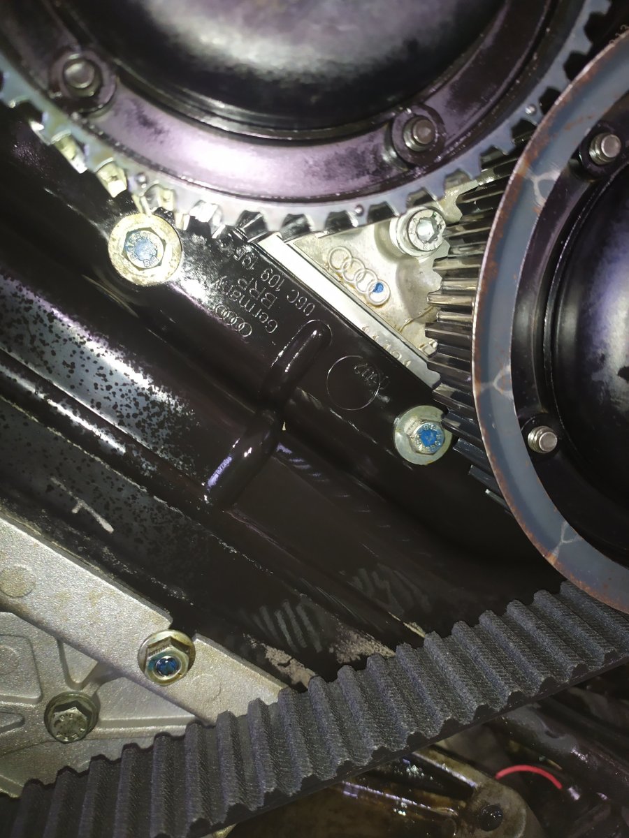

w tak zapytam czy kolega to rozwiązał ? Bo w moim pojawił się błąd od zaworu sterującego z tym że rozrząd i koła robione 15 tys temu. Też miałem problem z zapłonem u wymieniłem dzisiaj wszystkie cewki na tfsi  i jest git ale błąd jest dalej
+ Ktoś wie co znaczy błąd za wysokie tarcie ? Mango już z 3 lata
Ciekawe błędy http://wiki.ross-tech.com/wiki/index.php/17927/P1519/005401
Sprawdził bym wiązki, od temperatury mogły już się posypać i stąd błędy. Ja u siebie przed składaniem te zawory dobrze wyczyściłem i wymieniałem na nich oringi. Też mi olej wywala kołami i za miesiąc się za to biorę, prawdopodobnie wina źle dobranych oringów, jednak błędu żadnego nie mam, zaraz po złożeniu sprawdzałem działanie tych kół i ładnie schodzą na dół i wracają do góry.
