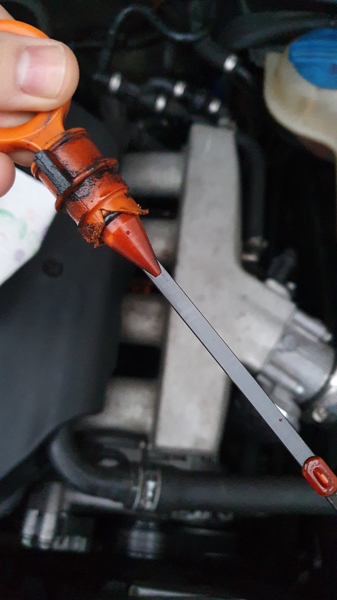

Patryk_audi Opublikowano 16 Listopada 2021 Autor Opublikowano 16 Listopada 2021 Numeru żadnego nie ma ale ta główka bagnetu jest pęknięta
przem8 Opublikowano 16 Listopada 2021 Opublikowano 16 Listopada 2021 Kup nowy bagnet z prowadnicą. Jeśli poziom na bagnecie jest ok to czujnik do wymiany albo pierdzielą się zegary. Tyle w temacie. Żeby kontrola od poziomu oleju się zapaliła to musiałbyś mieć poniżej minimum, a najczęściej to bagnet już się nie moczy w oleju jak wyświetla komunikat.

KINIAM Opublikowano 16 Listopada 2021 Opublikowano 16 Listopada 2021 Długość bagnetu od osadzenia na rurce do końca miarki to 51- 51,5 cm. Tak ze zdjęcia to masz chyba za krótki bagnet więc oleju powinno być ponad stan max.
Patryk_audi Opublikowano 16 Listopada 2021 Autor Opublikowano 16 Listopada 2021 tutaj akurat kawałek bagnetu jest na zdjęciu ale z ciekawości sprawdze jutro ile ma bo nie wydaje mi się że mój ma aż tyle
