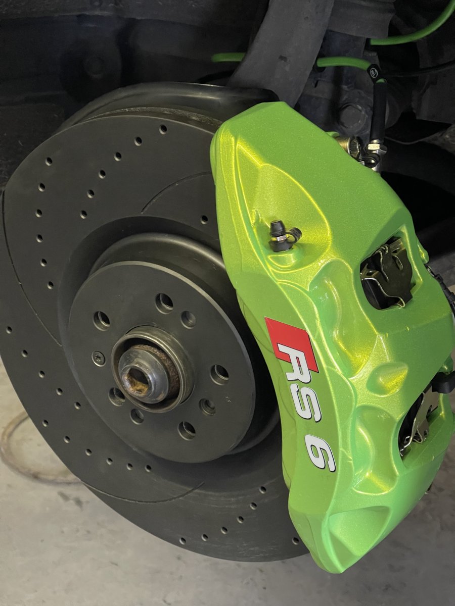

Dzisiejszy dzień przyniósł zmianę w jednym z ważniejszych aspektów jakim jest bezpieczeństwo.

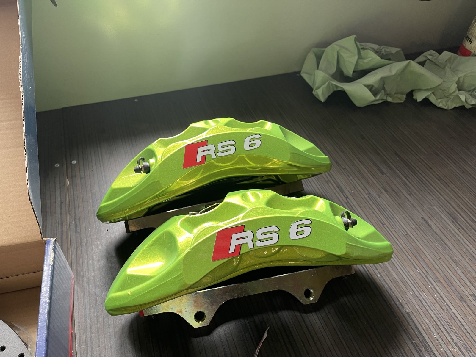

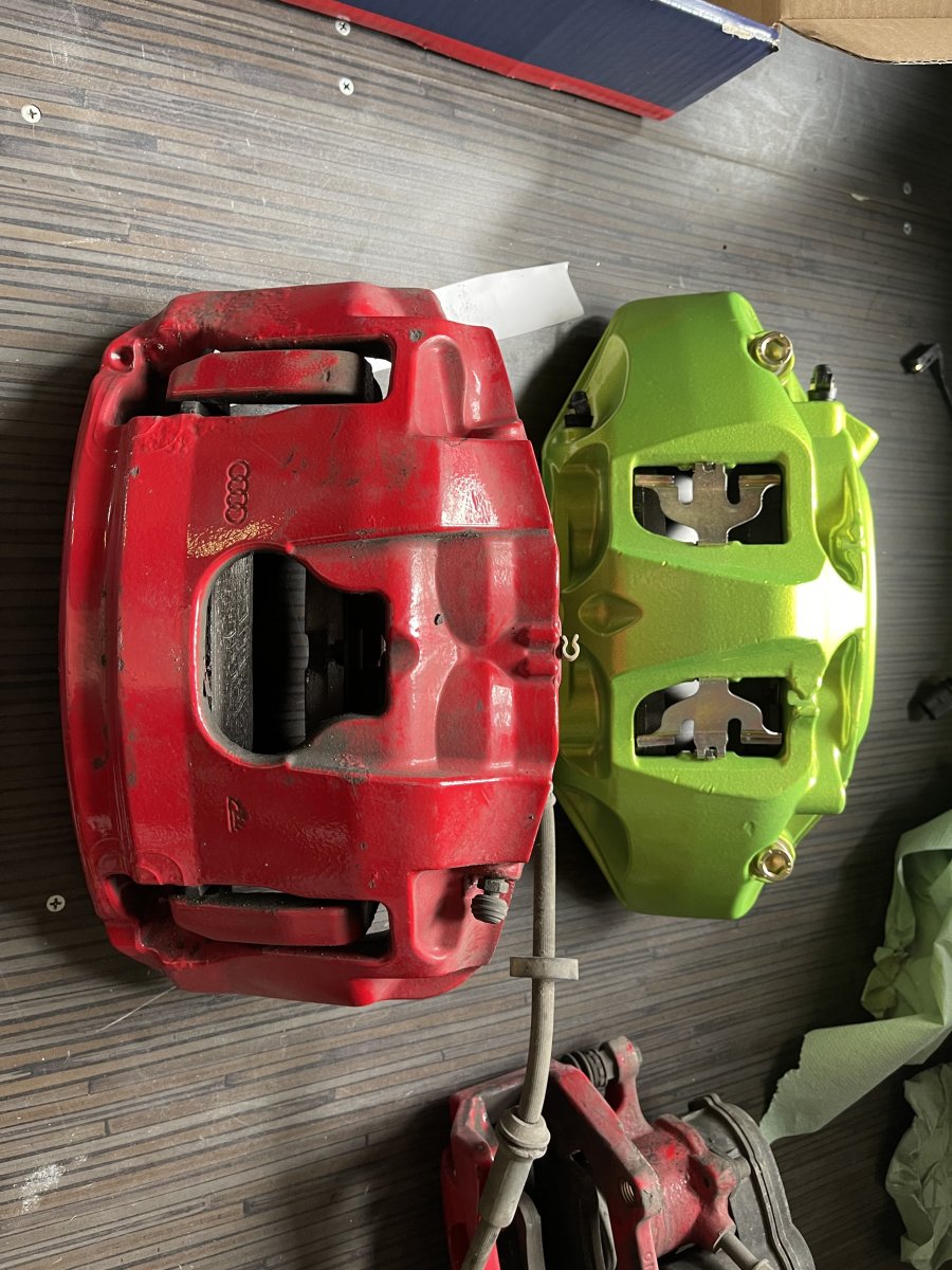

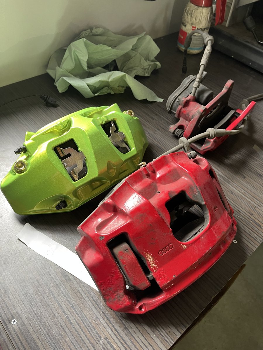

Z samego rana odwiedziłem siedzibę DZB i dzieki Dawidowi wpadło u mnie troszke gratów zastepując tematy z Competition:
- Zaciski Akebono 6-cio tłoczkowe w całkiem oryginalnym kolorze z domieszka perły.
- Tarcze  przód Rotinger Nawiercane Nacinane 375 mm + klocki Ferodo Premiere
- Tarcze tył Rotinger Nawiercane Nacinane 330 mm + jlocki Ferodo Premiere.
- nowe węże w stalowym oplocie koloru Green.

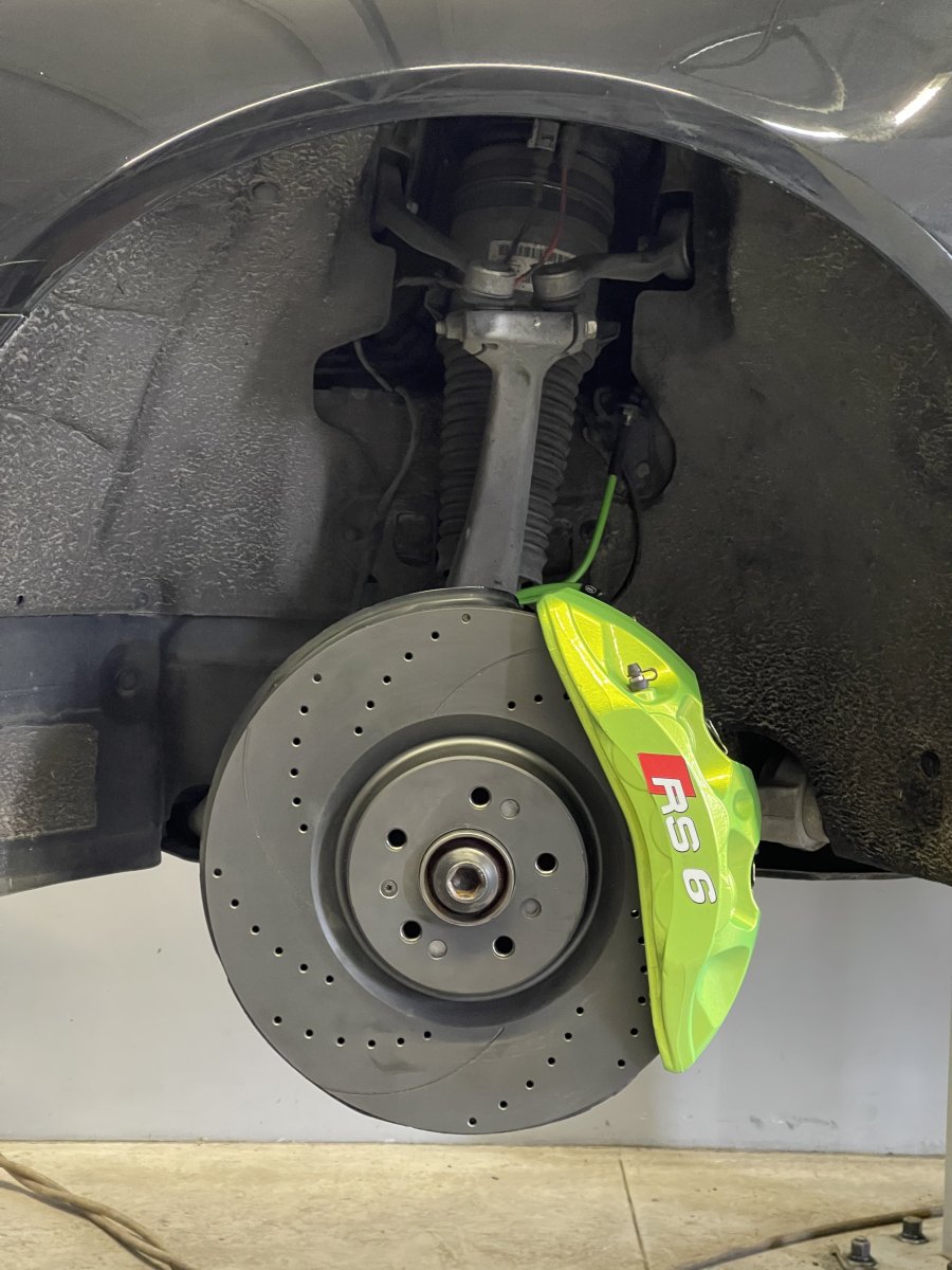

Różnica w hamowaniu to przepaść mimo że to 356 mm. Problem polegał u mnie na tym że 356 hamiwały na ostatnią chwile i były malo ze tak powiem intuicyjne ;)
Poniżej troszkę zdjęć :wub:

ja tu widzę jeszcze jedno niedociągnięcie, zacisk siedzi za wysoko i klocek wystaje poza tarczę...
Klocek powinien tak leżeć

Z tego co sie orientuje to wysłałeś inne akebono, te wieksze bo sa dwa rodzaje  :) na takie mnie już nie stać :decayed:
Dokładnie trochę za dużo , a tak u mnie wygląda . Poza  tym śruba mocująca zacisk na imbus ma przypuszczam twardość 12.9 - oryginalnie jest 10.9 . , im twardsza tym bardziej krucha .

Wysłałem mniejsze ale klocek jest ten sam i na adapterach od DZB zacisk jest za wysoko. Po jakimś czasie, może pokrzywić tarcze.

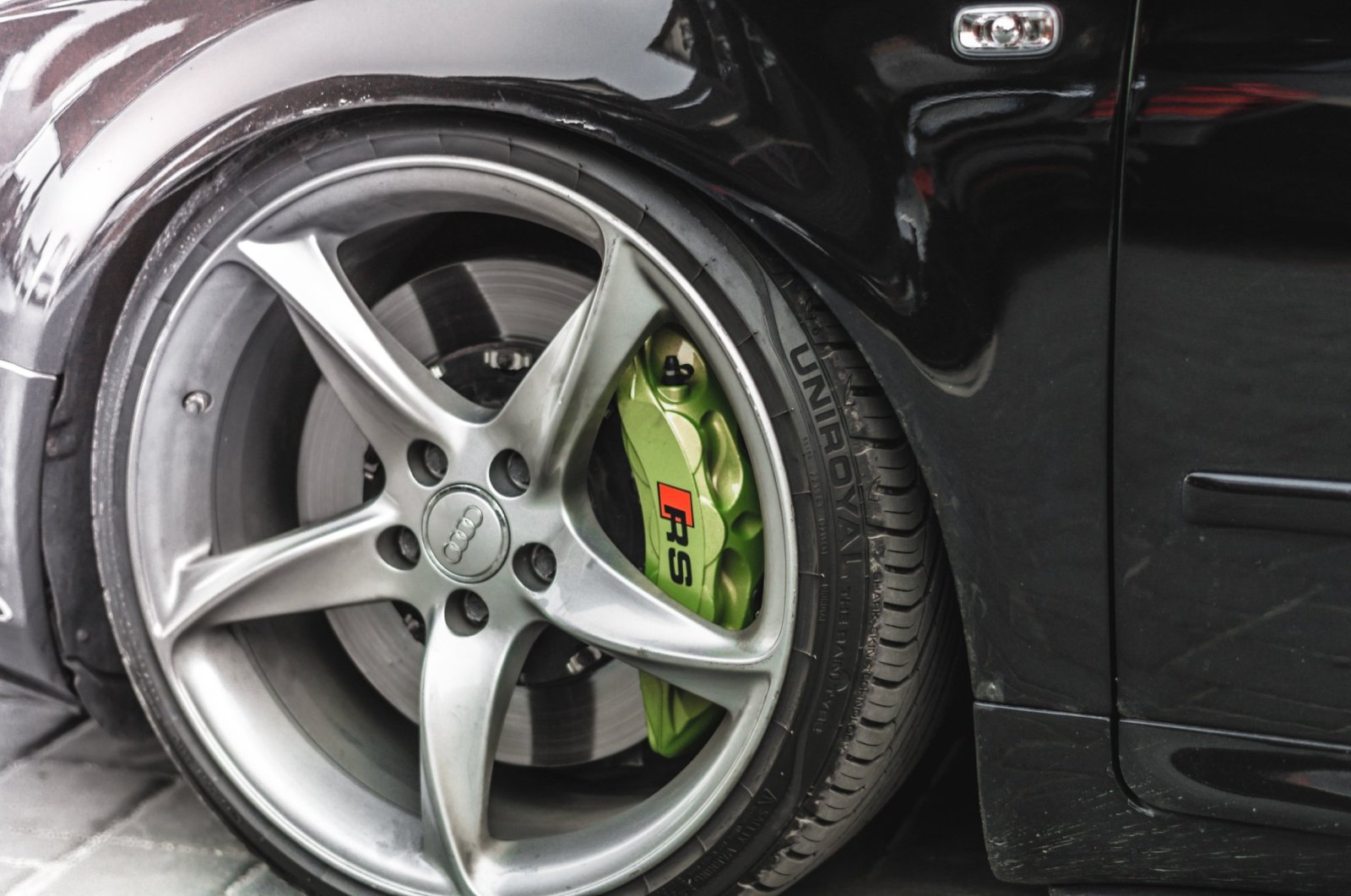

naklejki pewnie wjada jakies inne, mam z tym dylemat i nie chcialem zeby bylo pusto :) co by ti najlepiej pasowało?
Moim skromnym zdaniem tylko ori, jak było jakieś S albo Rs albo Porsche na tych zaciskach to robiłbym takie, nie robiłbym nic dziwnego….
Zobaczymy co bedzie sie dzialo, zawsze moge zmienic adapter razem z klockami i tarcza :)

Niektórzy nie lubią, innym bez znaczenia ja z kolei uważam ze z logiem jak dla mnie lepiej, jest pełniej, ale trzeba pamiętać ze to chyba taka wisienka na torcie i tak samo jak ozodobi zacisk , tak samo może go zepsuć, jak się zdecydujesz to daj to komuś kto naprawdę zrobi to dobrze :thumbup1:
Mam fotkę Hammera na Bukowinie i było tak :kox:
