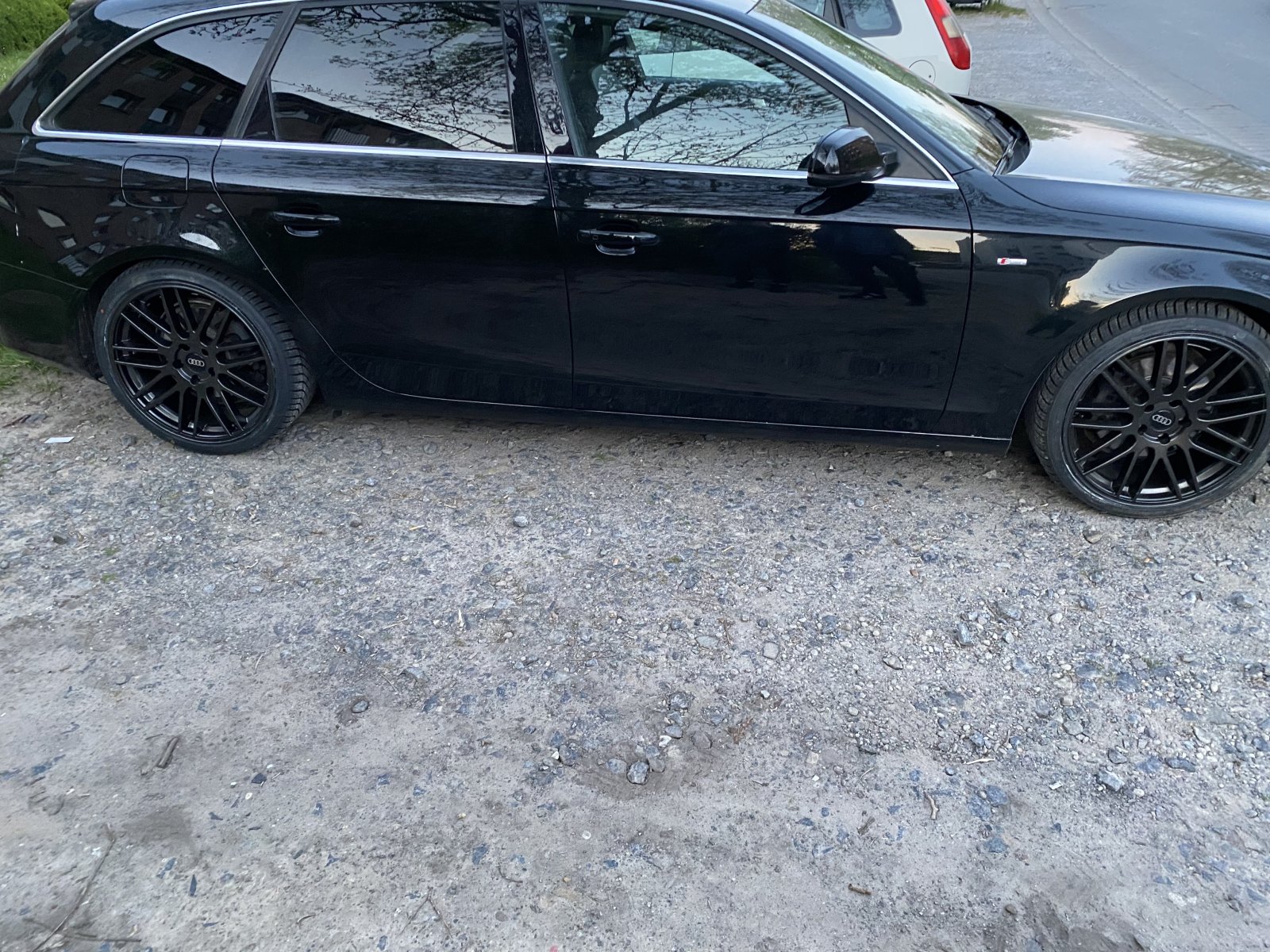

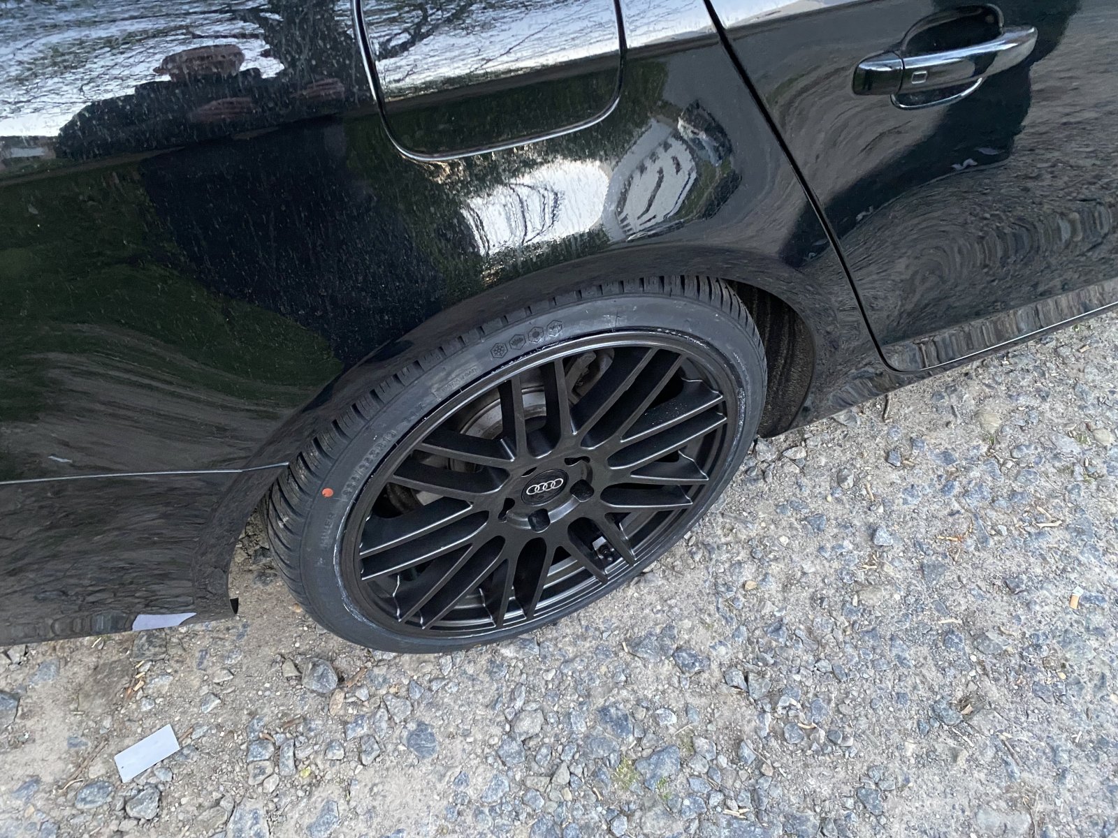

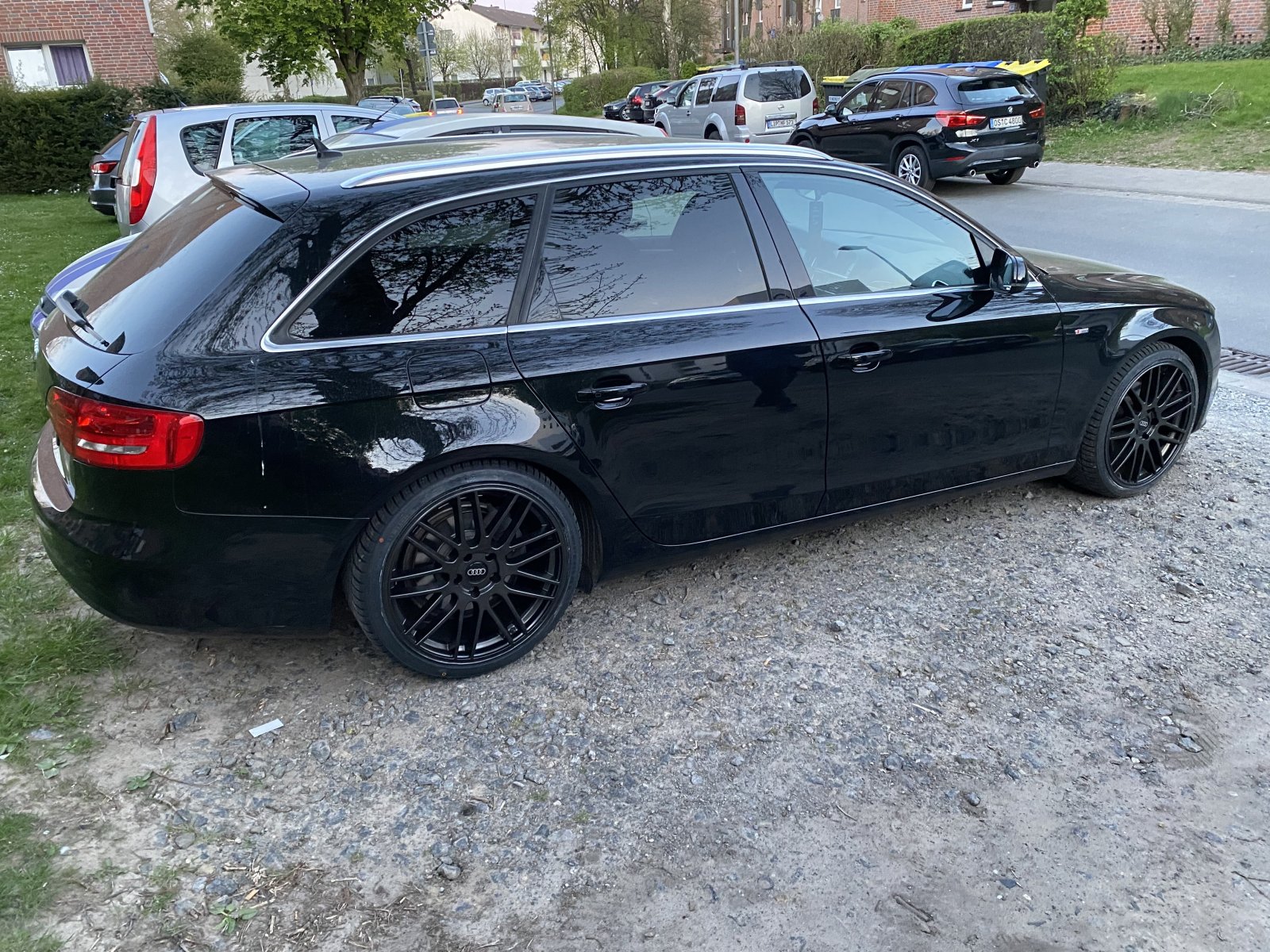

Nowa Rolka kupiona 19 9J ET 33  jednak Rotor nadal w B8 nadal robi robotę
Tył chyba jednak przyciera miałem załadowane stare koła w bagażniku i było słychać jak by przytarło  czy to możliwe opony 255/35 i gdzie nie czytałem to nikt nie miał problemów przy zawieszeniu 1BV

Wszystko zależy od opony, ogólnie w b8 przy tych parametrach lepiej zakładać 245
  • Lubię to 1
Rozwiń
Gdzie nie czytałem polecali opone 255/35 na Niemieckich forach również, wiem że wiele zależy od producenta opon niektóre lepiej się układają na feldze jak np Pirelli P Zero które mam założone na przodzie lekko je naciągło z tyłu są Falkeny których nie naciągło nic przekładając przód na tył i tak jest to na granicy jadąc np w 4 osoby potrafi przytrzeć dziwi mnie fakt polecania opon 255/35 na praktycznie wszystkich forach choć jest to rozmiar polecany przez producenta do felg 19 lecz raczej do felg 8,5J i ET zbliżonym do  43 niestety przy feldze 9J już tak malinowo nie jest pozostało mi raczej wyleczyć się z felg 9J lub kombinować z oponami zawieszenia nie chcę ruszać ze względu na upierdliwość Niemieckich Urzędników wszystko do ogarnięcia ale nie mam czasu biegać po instytucjach żeby np wbić zawieszenie do dowodu rejestracyjnego
