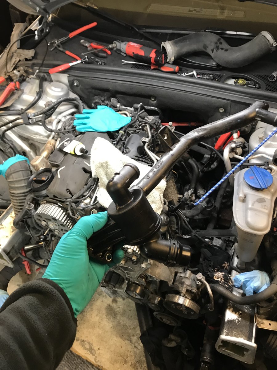

Dobrze :)  jakieś obiekcje ?
Nauczony doświadczeniem tylko ASO. Ori niby z innych źródeł to od razu ro wyrzucenia. Zdarzało się ze wymiarów nie trzymały nawet.

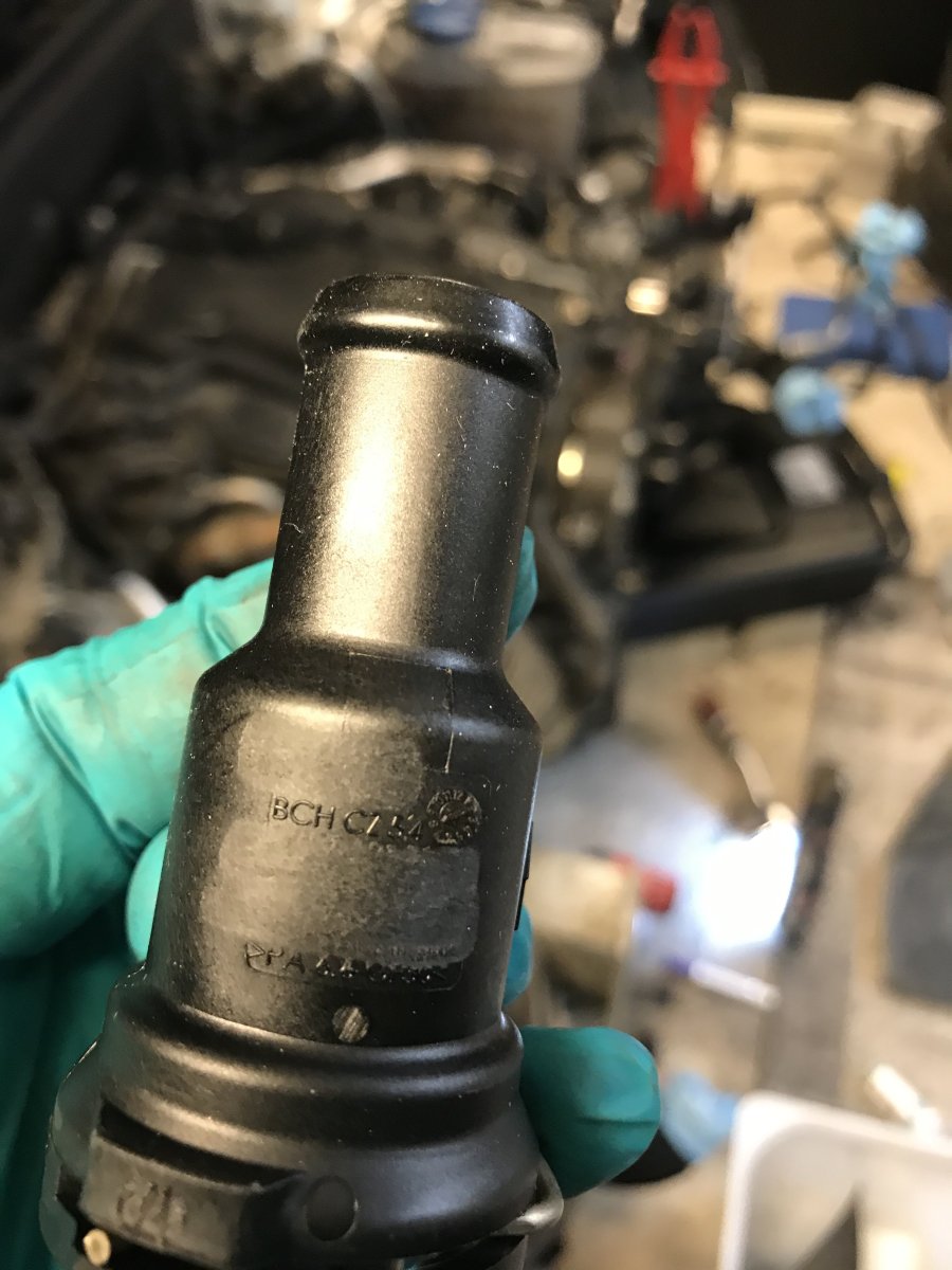

Główny termostat mam ori, zawór zwrotny przy grodzi mam ori a ten drugi termostat przy grodzi mahl bo miałem w ręce ori i ten i jedyne czym się różni to tym ze mahl ma zmazane logo i numer ori. Zobaczymy jak będzie ?

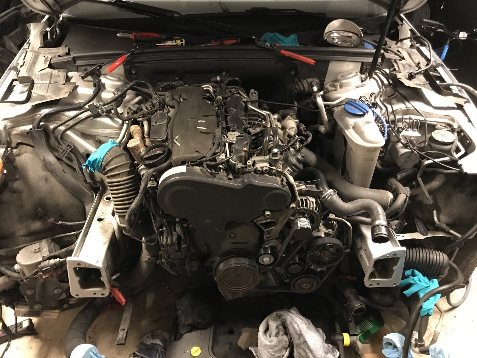

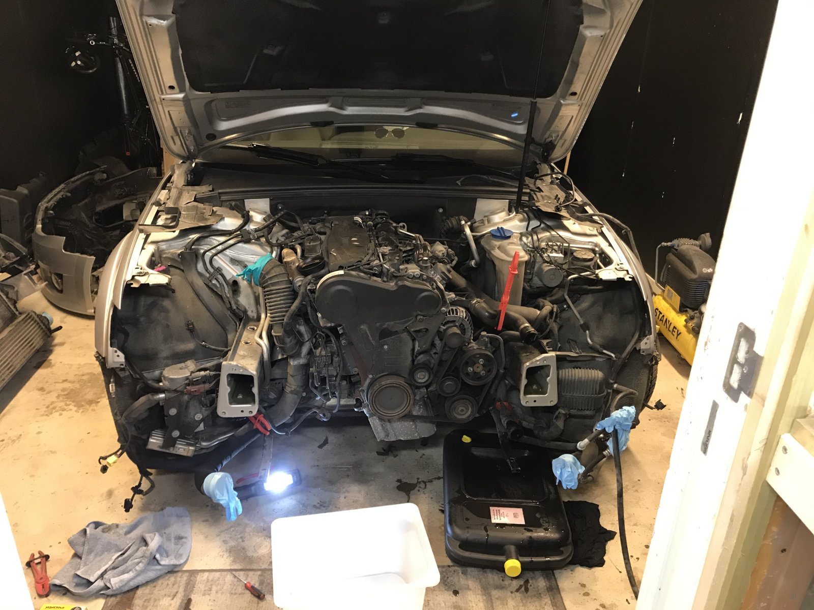

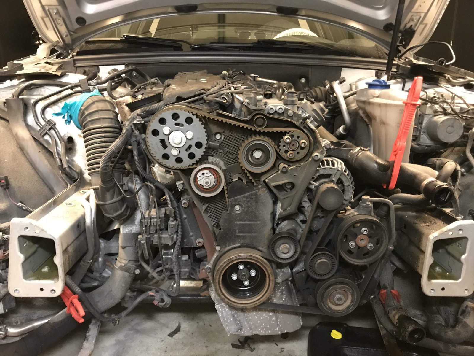

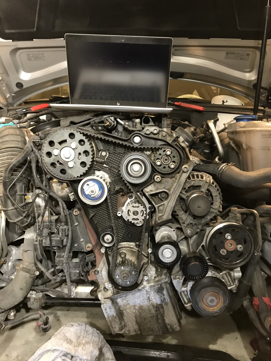

Z grubsza ogarniete. Rozrząd po 150kkm troszę rozjechany ale ustawiony jak należy. Termostaty i zawór regulujący przepływ również wymieniony.   Teraz zostały oleje i filtry do zrobienia :)
IMG_1710.thumb.jpg.59bc8492130203f6b5ce55f4e068e628.jpgIMG_1702.thumb.jpg.fa2a48f0200ca6dd86cd3b0525860a62.jpg
po co wyrywałeś cały przód ? wystarczy go odsunąc
Zgadza się w polifcie robiłem odchylając ale tutaj maiłem wyciek, którego nie mogłem zlokalizować. Sporo wolnego czasu , wiec pozwoliłem sobie na trochę szaleństwa ;)

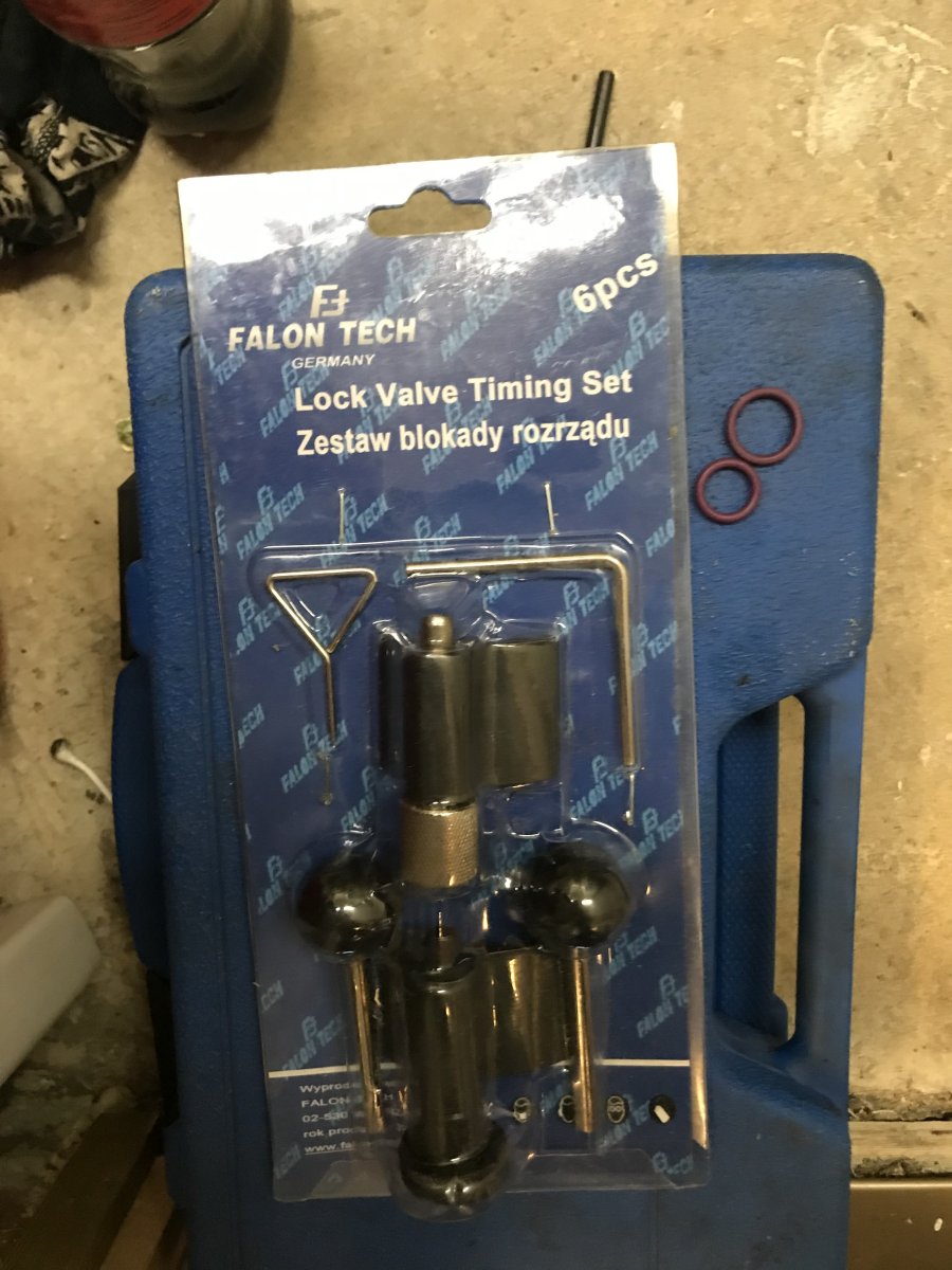

skad brałes blokady ?
Z ASO
sprzedają ?
3 minuty temu, Dev napisał:
sprzedają ?
Tak, ale nie w PL bo niby mają zakaz. Piszesz do DE a oni bez problemu. Ja kupiłem w NO.     Trochę wiecej wyszło ale przynajmniej wiem, że pasuje. Kupiełem jakiegoś chinczyka https://allegro.pl/oferta/blokada-rozrzadu-vw-audi-seat-1-6-2-0-tdi-kupczyk-5539922117?snapshot=MjAyMi0wMy0zMVQwODoyOTowNi43NTFaO2J1eWVyOzQ4YTczMDJkZDQ5NGYwNTE5ODA1MDQyN2Q3NzY0YTg2MTA2YmE1ZjczYTU3NThkMDU4NDQxODViZDBlYTczMWE%3D   to blokady odstają od koła wału...reszta oprocz blokad pasuje. Od kumpla wziałem jonnsway'a i też pasuje jak ori, nie wiem czy sprzedają jeszcze blokady, od drugiego wziąłem german tech jak się nie myle i też pasują jak ori :)
ile kosztowały ?
Szacunek za kawał dobrze wykonanej roboty :hi:
7 godzin temu, Dev napisał:
ile kosztowały ?
Napisze ile kosztują w pl-
3359 - 55zl
T10050 - 130zl
ale jak ktoś nie chce wydawać kasy to może znaleźć taki zestaw

W nich się fajnie ustawia rozrząd, a zdjęcie przodu powiedziałbym że jest wskazane przynajmniej dla osób które nie robią tego na co dzień, robiłem z tak objechanymi śrubami koła wału że do 2 spawałem nakrętki.
Najgorzej jak ktoś przed tobą  ruszał coś ? A czasami czas daje o sobie znać
