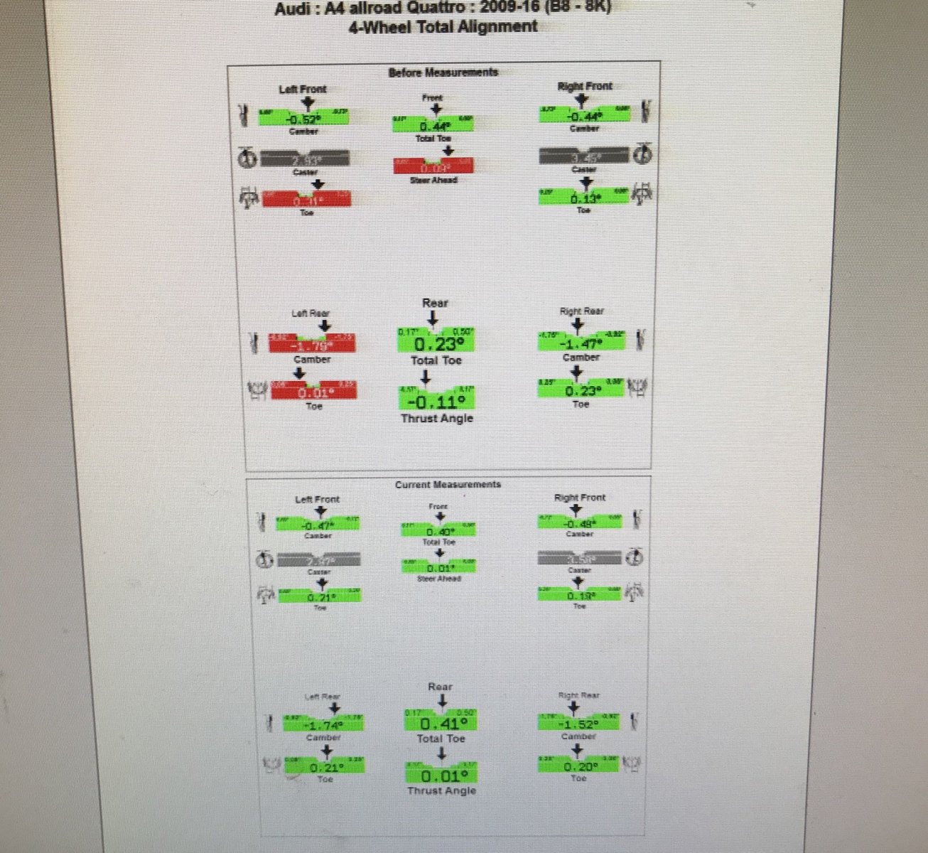

Ustawia się to co chcemy i po robocie ?

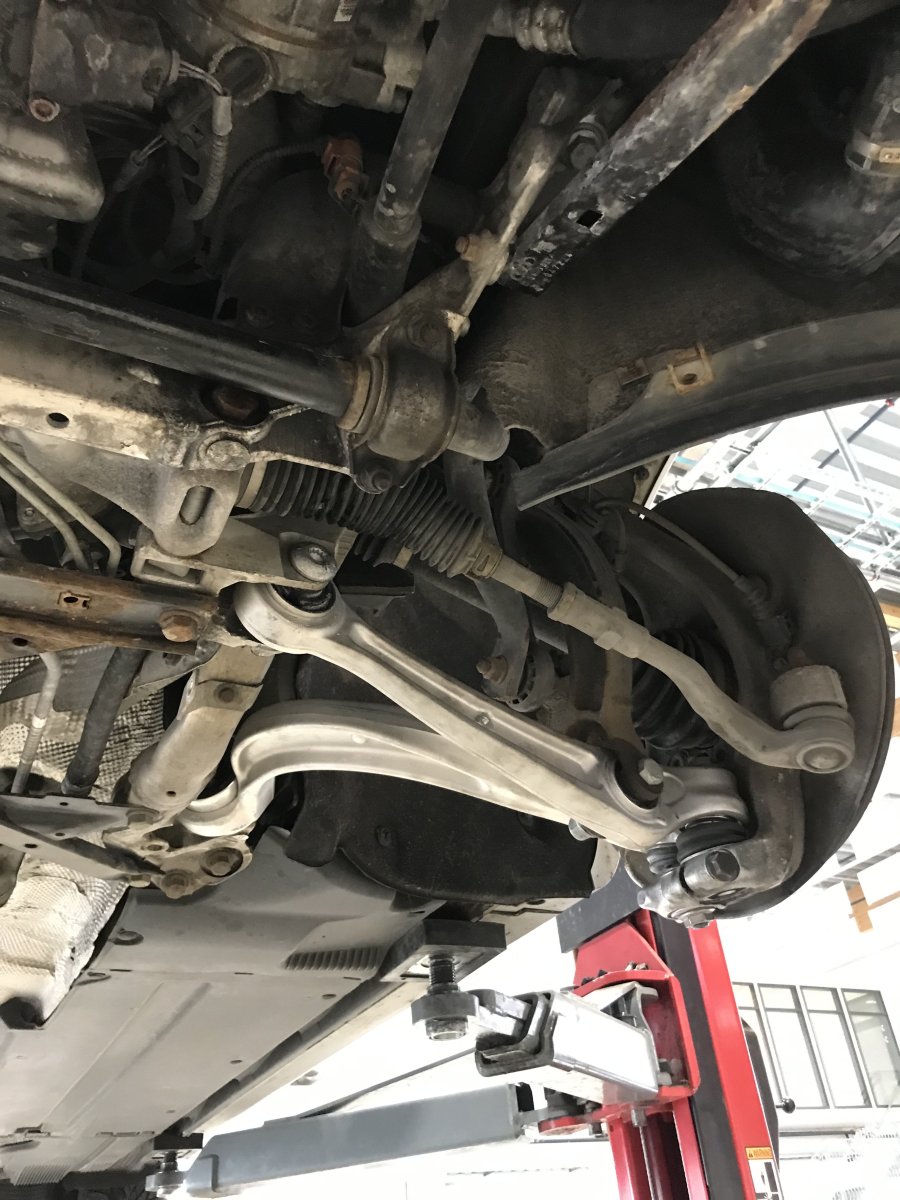

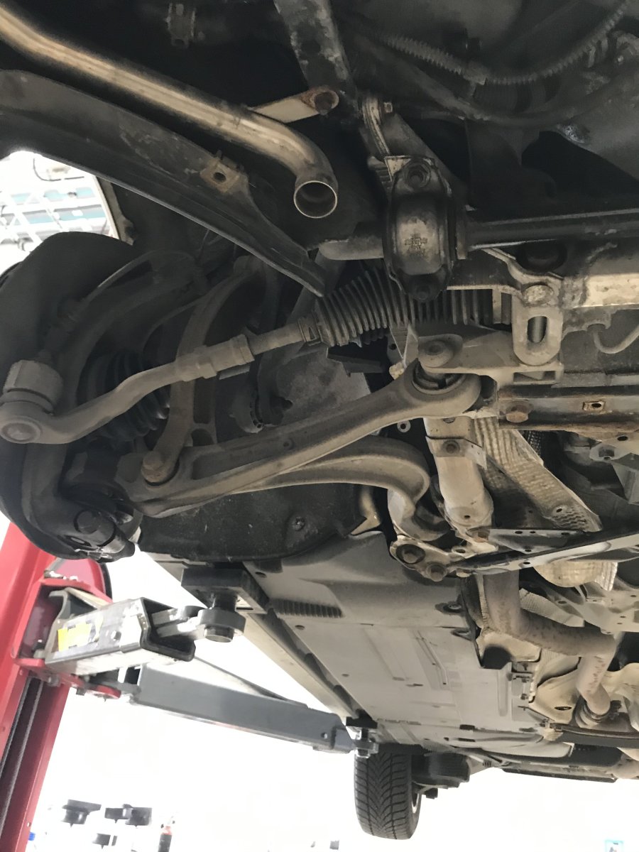

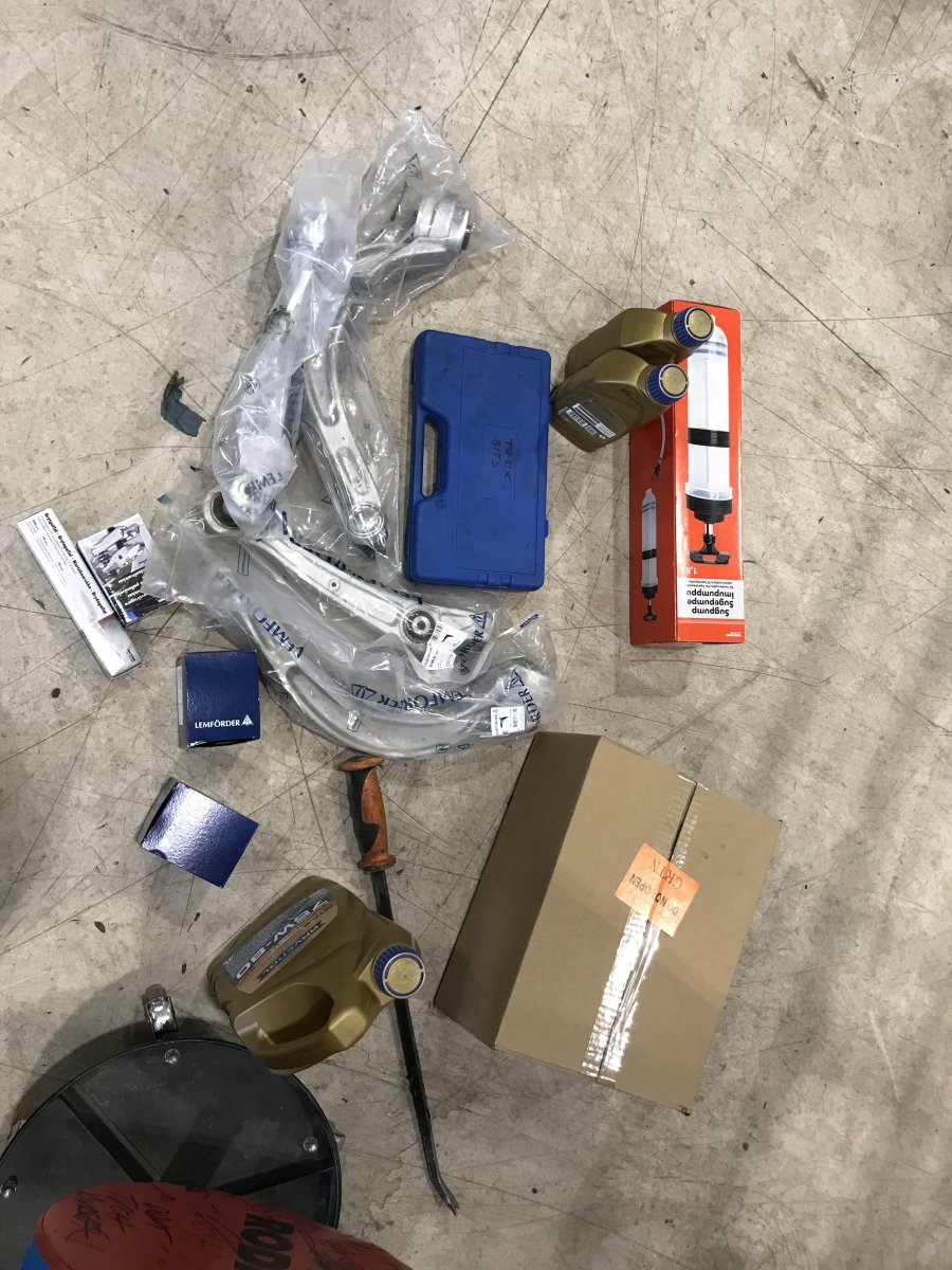

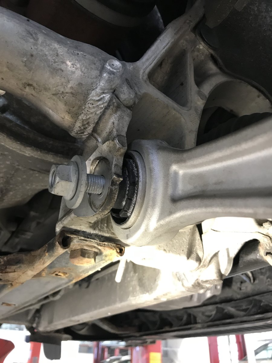

w weekend walka z dolnymi wahaczami :decayed:
dokręcania śrub zawiechy na moment plus kat jak dla mnie porażka ? :decayed:
zbieżność na szybko bo czasu nie starczyło...

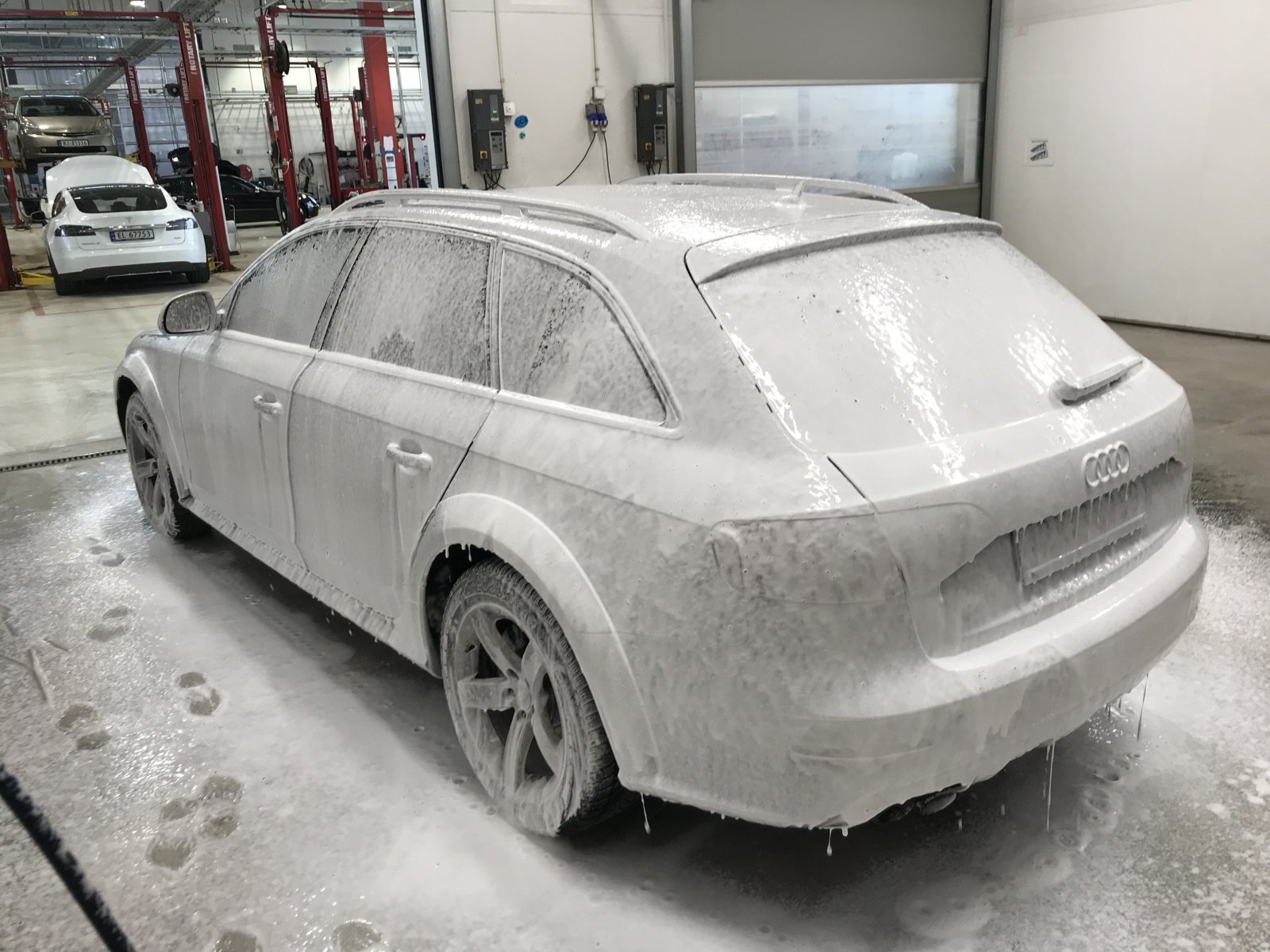

Szybkie mycie
Grzaliście śruby czy odkręciły się bez problemowo ???
Można powiedzieć,  ze śruby poszły bez problemu. Jedynie musiałem powalczyć ze sworzniami od bananów w zwrotnicy bo ściągacz miałem lipny... podgrzałem indukcją końcówkę sworznia i wybiłem młotem udarowym ;) Z udarem i indukcja wychodzą w moment :)

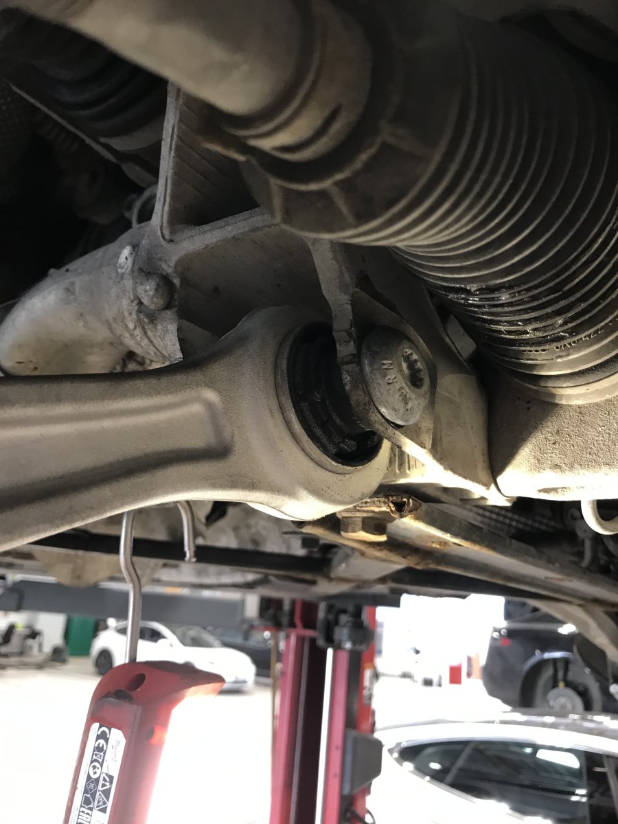

tylko jedna rzecz mnie zastanawia, ogólnie nie robie na codzień z vagiem ale czy śrubę od przedniego wahacza można by włożyć od drugiej strony ? co prawda idzie ja włożyć ale trzeba uważać na osłonę jeżeli nie odepniesz końcówek drazkow ;)
Ta śruba od przedniego wahacza wychodzi bardzo łatwo, wystarczy odpiąć końcówkę i przesunąć cały drążek. Jest miejsce gdzie  śruba wychodzi dużo lżej i nie uszkodzi osłony. Dobrze jest prysnąć coś sliskiego na oslone, ale można też odkręcić magiel :wink:
Zgadza się. Ja nie odkręciłem drążka. Nasmarowalem osłonę I śrubę wazeliną i wyszło ale zastanawiam się czy można by odwrotnie ja sobie włożyć... wiadomo inżyniery robią tak aby były tez potem profity z dodatkowej roboty :decayed:
Kiedyś znajomy wstawił też A4 B8 do warsztatu przysłowiowego Pana Janka na wymianę wahaczy tak jak u ciebie i tą śrubę co spina wahacz w zwrotnicy dokręcili tak jak kiedyś się robiło ile pary w ręku i zwrotnica pękła dramat :doh: a tu już trzeba z odpowiednią siłą Nm
W tym zawiasie tylko jedna śruba potrafi robić problem.
dwie
No niestety... ostatnio kumpel wymieniał wahacz w tesli m3 i dokręcał pneumatem wiec wiadomo co się stało :decayed:  i to aso także to zależy od osoby pracującej jak wykona daną robotę... uważam, że w miejsca gdzie da się użyć dynamometra to wypadałoby użyć ale są miejsca ze nie ma podejścia i tam niestety trzeba wiedzieć na ile można sobie pozwolić ;)
Tym bardziej w zawieszeniu:lol1:

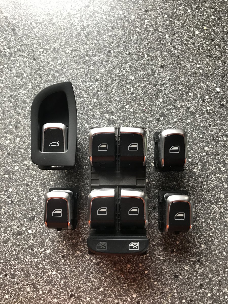

Auto przetestowane na trasie do Legoland'u ,łącznie prawie 1100km dość przyjemniej zeszło :) w miedzy czasie kiera znowu zmieniona bo sprzedałem i założone klamki od rs4 plus upgrade podświetlenia w klamkach :)

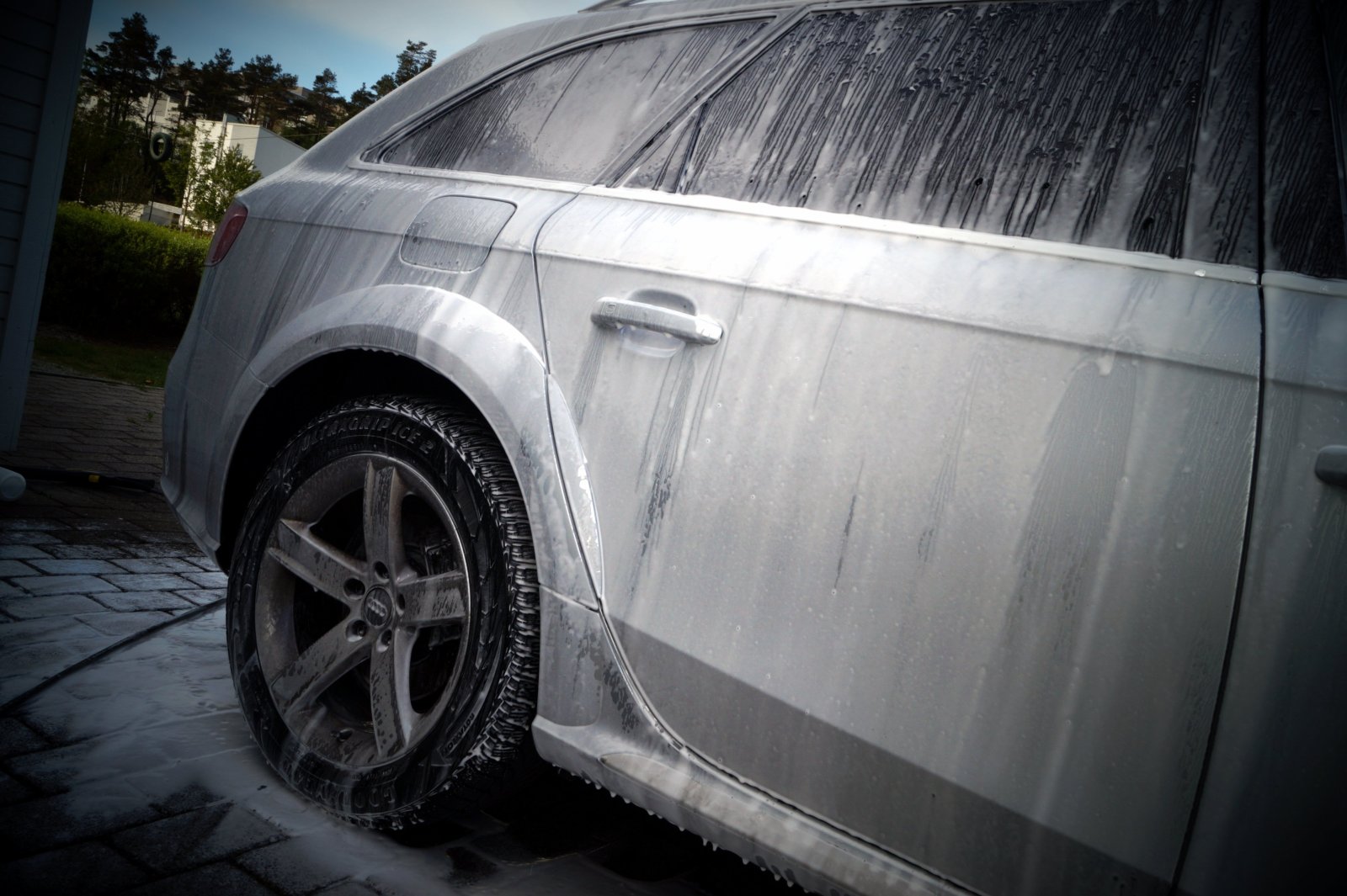

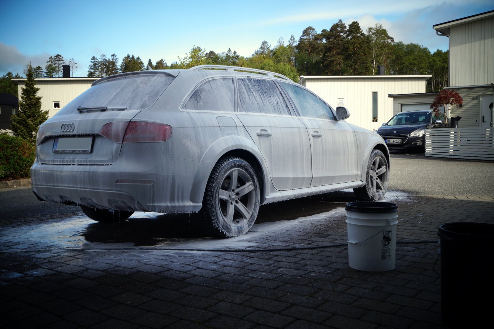

Ogólnie nie ma tragedii z lakierem, auto przez cały żywot nie widziało szczotek na myjni także będę miał na lato mniej roboty przy korekcie ? obecnie tylko delikatna chemia i wosk od gyeon’a :)
Mega zadbane auto. I dokładki w kolorze nadwozia robią niesamowta robotę. Dużo lepiej się prezwnuje.
