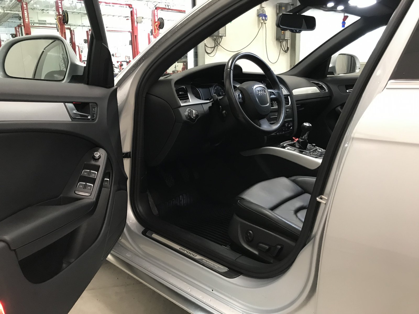

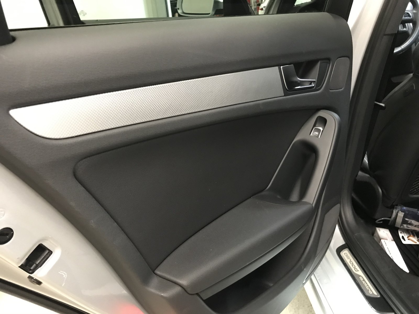

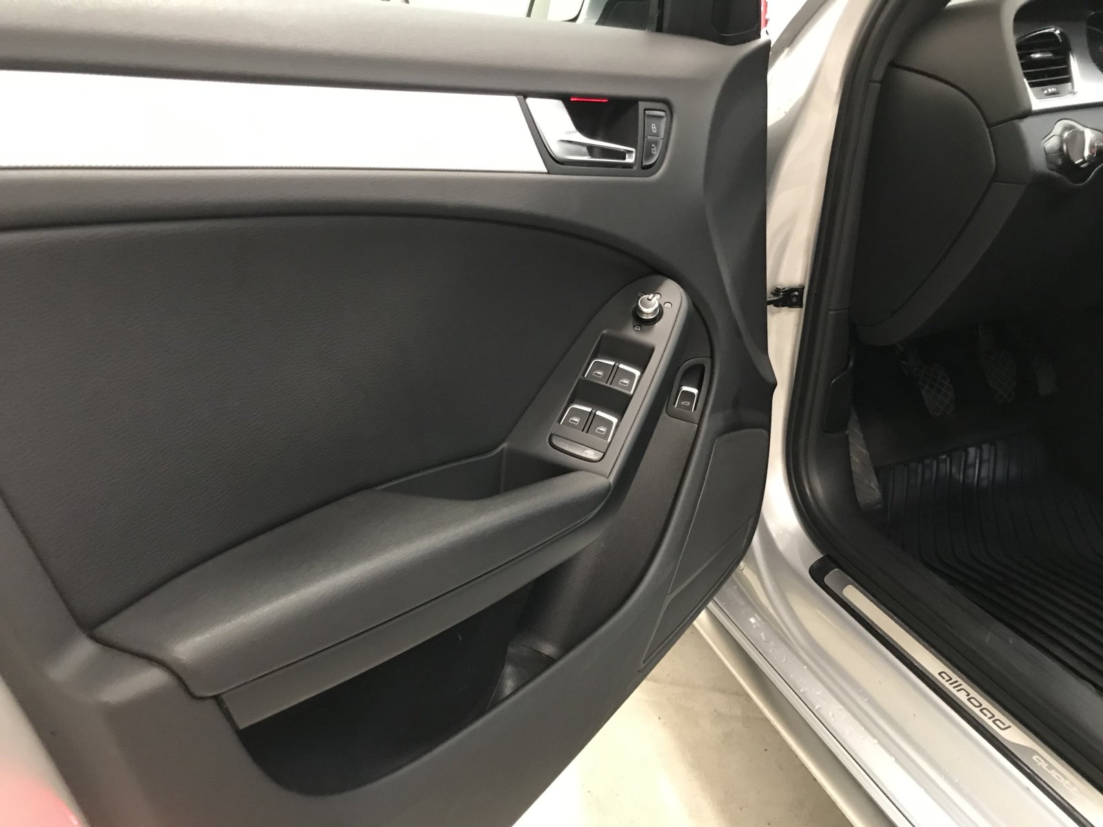

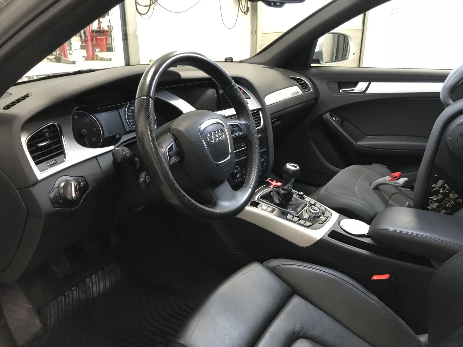

Wczoraj wymiana oleju w skrzyni i dyferencjale + przyciski w chromie :kox:
