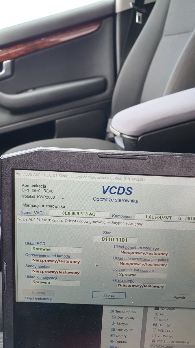

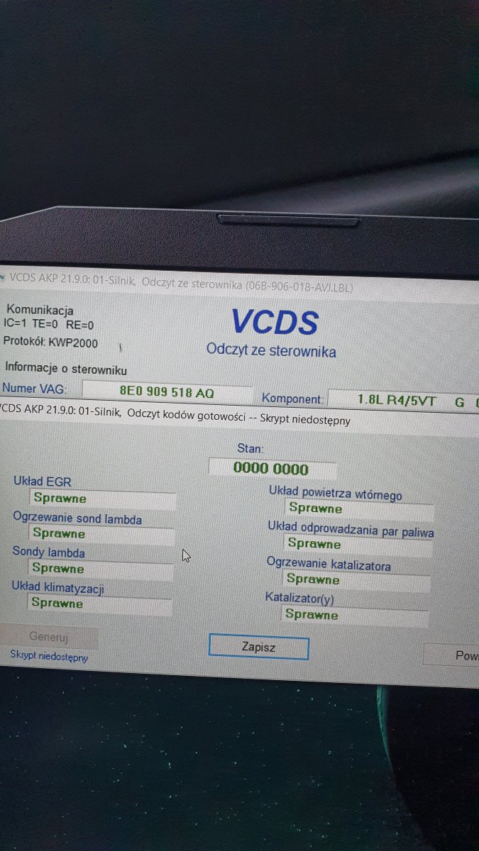

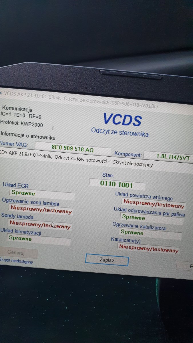

Cześć wracam do tematu bo znowu to samo
Podpinam kompa a tu takie coś. Dlaczego pokazuje że niesprawny/ nieteatowany jak wykonywałem testy i jakiś czas temu przy każdym było sprawne
Po skasowaniu błedów testy przechodzą na czerwono, sterownik sam testuje osprzęt podczas jazdy, nic nie trzeba tam testować, jesli któryś test nie przejdzie, sterownik poinformuje Cię o tym stosownym błędem.
