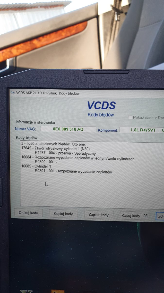

Cześć, mam uszkodzony wtryskiwacz. I czy mógłby mi ktoś podać numer tego wtryskiwacza do audi a4 b7 1.8T BFB

Używki komplet po 50zł chodzą, a niektórzy to za darmo oddają. Co niby z tym wtryskiem się stało? Leje, nie rozpyla czy co?
Mam w vcds błąd wtryskiwacza. Cewki odpadają bo zamieniałem je miejscami
A wiązka? Zamien wtryskiwacz miejscami to będziesz mieć pewność czy to wtrysk jak błąd pójdzie za nim.
Jutro tak zrobię
