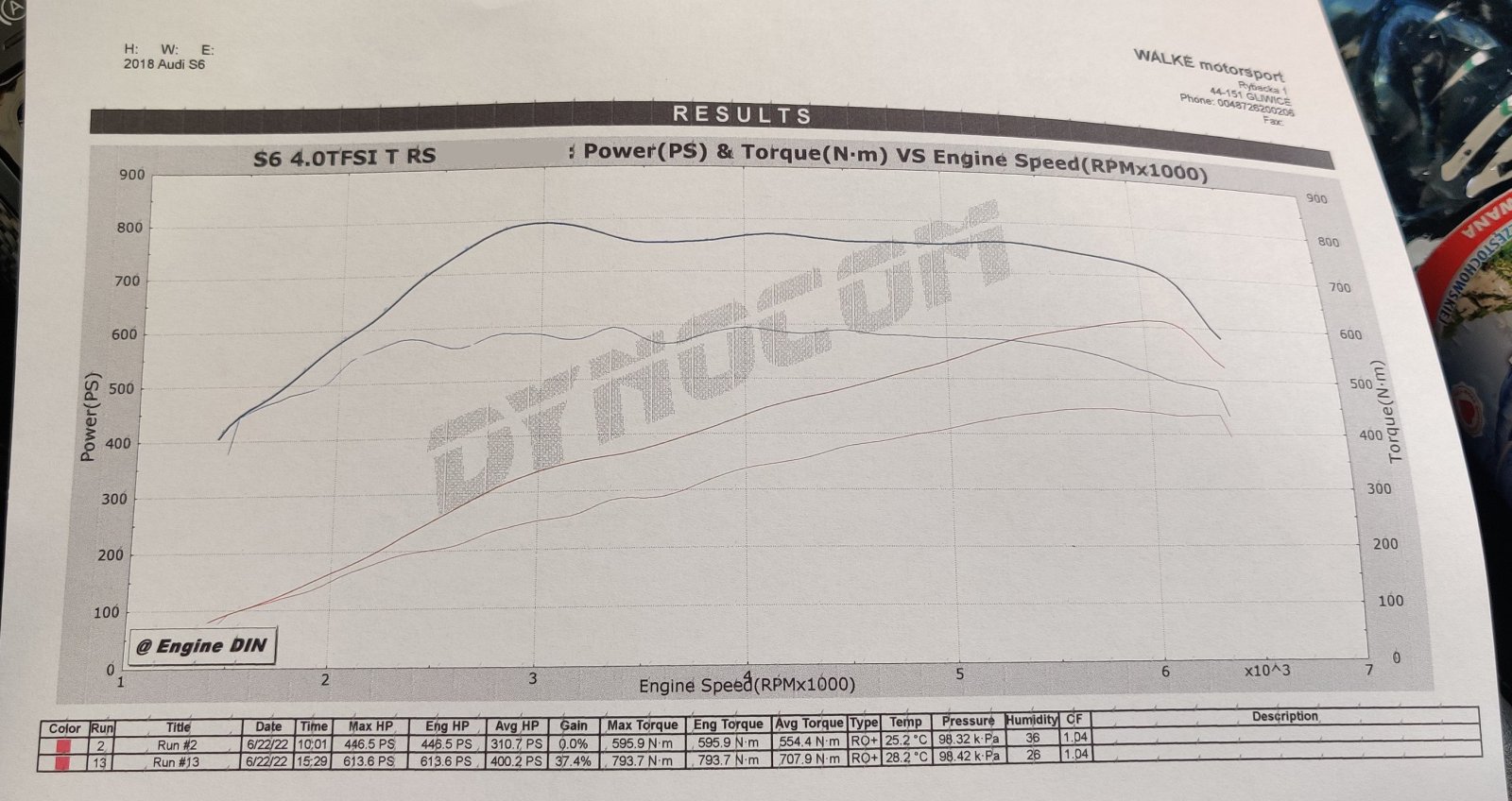

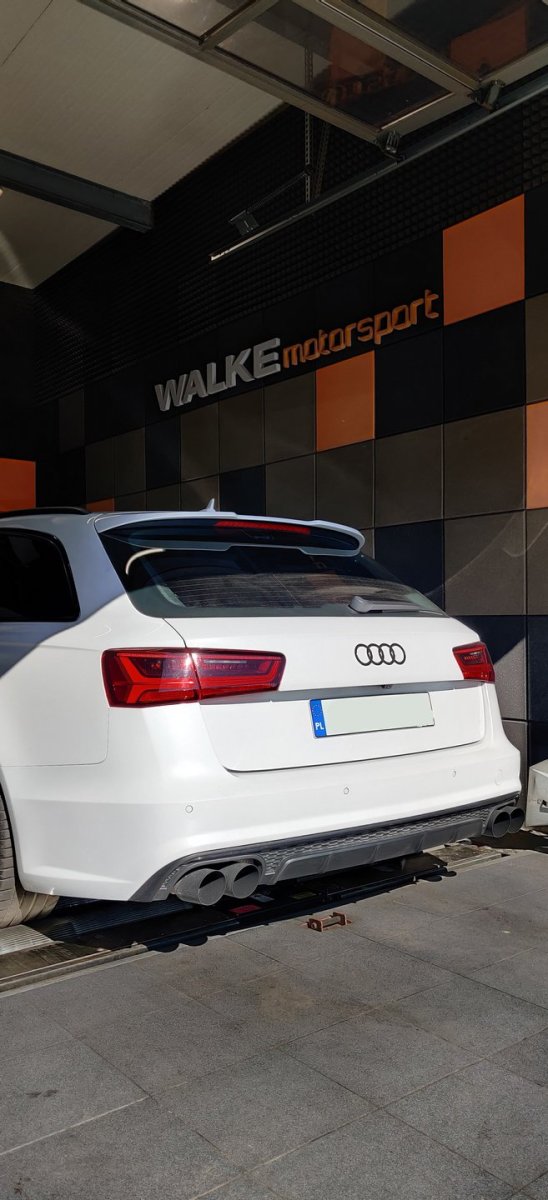

H4mm3R Opublikowano 23 Czerwca 2022 Autor Opublikowano 23 Czerwca 2022 Lecimy dalej z tematem Jakieś 2tyg temu został wycięty tylny środkowy tłumik i w końcu słychać że to V8. Dodatkowo zostały zmienione tylne końcówki. Jakoś nie miałem czasu żeby nagrać film jak to teraz brzmi i wygląda. Ale jak pojawi się możliwość to coś wrzucę. Wczoraj długo wyczekiwany dzień, w końcu pojechałem wystroić eSkę do WALKE motorsport. ESka na pierwszym programie wypluła 630PS i 860NM na paliwie 98, czyli jak rasowe RS6 Jednak stwierdziłem że trochę za dużo NM jak na S-tronik i przy obecnych cenach paliwa pewnie zdarzy mi się zatankować 95. Dlatego finalnie zostało 613PS i 793NM. Zdjęte zostały limitery, uruchomione popsy, sterowanie klapami jak w RS. Soft w skrzyni też został zmodyfikowany. Ogólnie jestem bardzo zadowolony i poleca Patryka. https://youtube.com/shorts/HDZGbYsHQeE Teraz eSka rwie się jak wściekła do przodu 1 4
