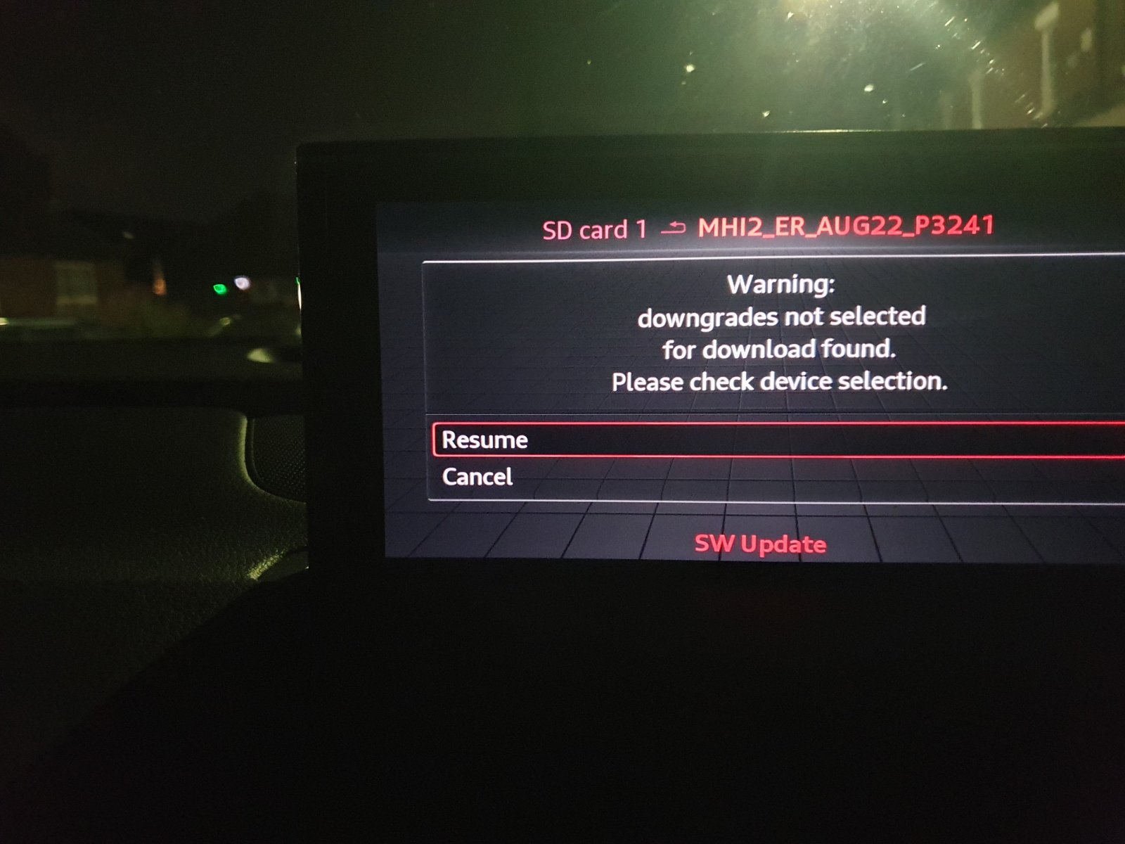

Muskel1 Opublikowano 1 Września 2023 Opublikowano 1 Września 2023 Godzinę temu, invi017 napisał(a): Jestem teraz trochę załatany dlatego nie zdążyłem sprawdzić komunikatu w języku angielskim. Skąd masz info aby klikać kontynuuj? Ze źródła
invi017 Opublikowano 3 Września 2023 Opublikowano 3 Września 2023 W dniu 1.09.2023 o 20:17, Muskel1 napisał(a): Ze źródła Dopytam w takim razie, czy mając już K2161 i patcha wraz z wgranymi FEC i aktywną opcją dual maps mogę teraz bezproblemowo aktualizować do wersji P3241? Czy może lepiej dezaktywować dualmaps?
Muskel1 Opublikowano 3 Września 2023 Opublikowano 3 Września 2023 (edytowane) Dual navigation nie było dostatecznie testowane na tej wersji, ale dobrze wiedzieć, że działa. Po wgraniu kolejnego softa i tak musisz patcha wgrać i na nowo dual navigation uruchomić. Edytowane 3 Września 2023 przez Muskel1

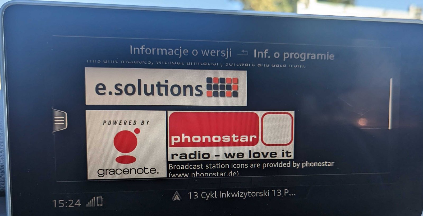

Koalakm Opublikowano 15 Września 2023 Opublikowano 15 Września 2023 11 godzin temu, Muskel1 napisał(a): Do tego należy uprzednio zaznaczyć w zielonym menu SWDL, ale 3346 wielkich zmian nie wnosi, wieć równie dobrze można pozostać przy 3344 czy warto miec MMI zaktualizowane do 3344?

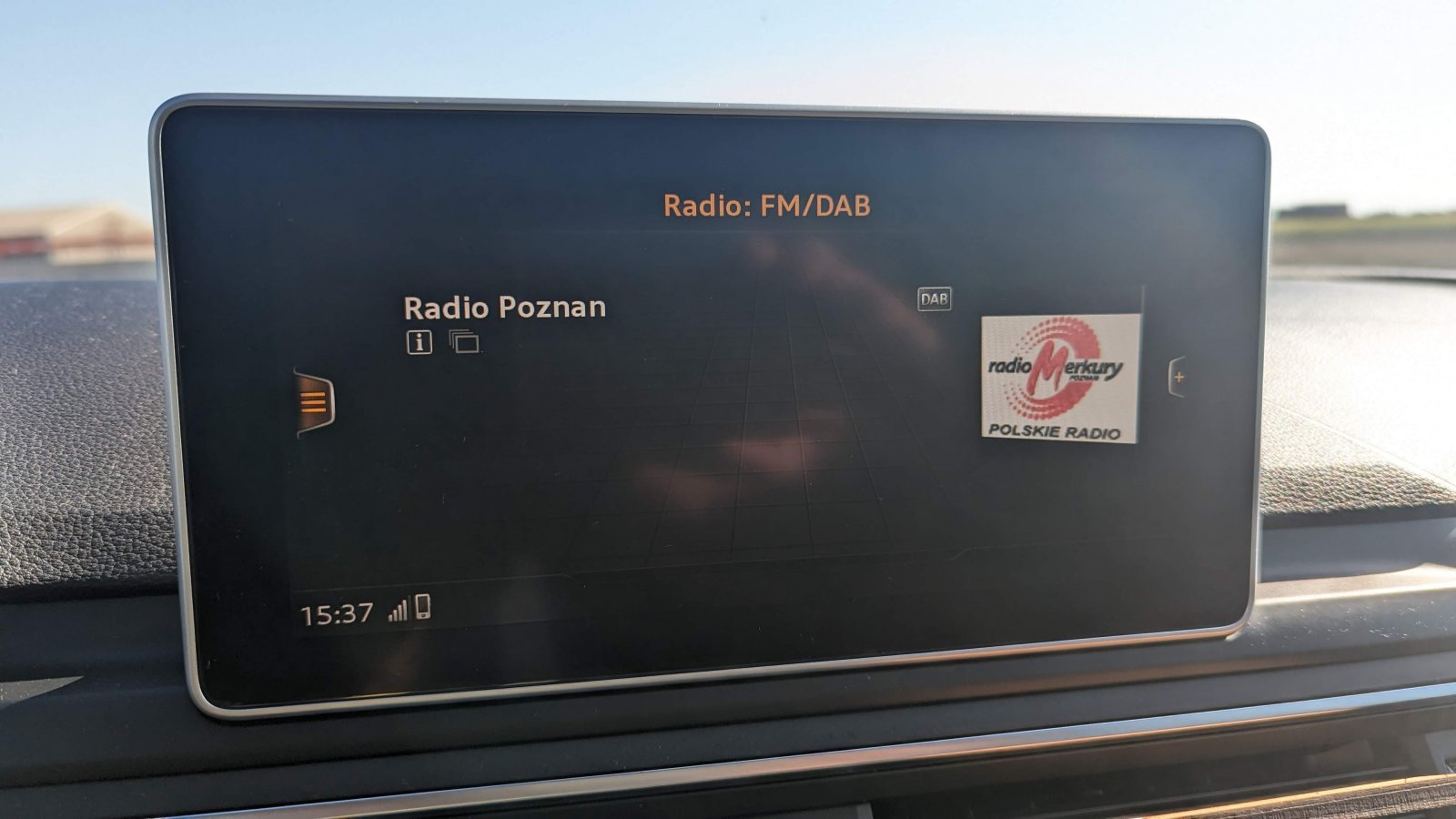

Muskel1 Opublikowano 15 Września 2023 Opublikowano 15 Września 2023 (edytowane) Jakią masz obecnie wersję? Wyświetla Ci loga stacji radiowych? Edytowane 15 Września 2023 przez Muskel1

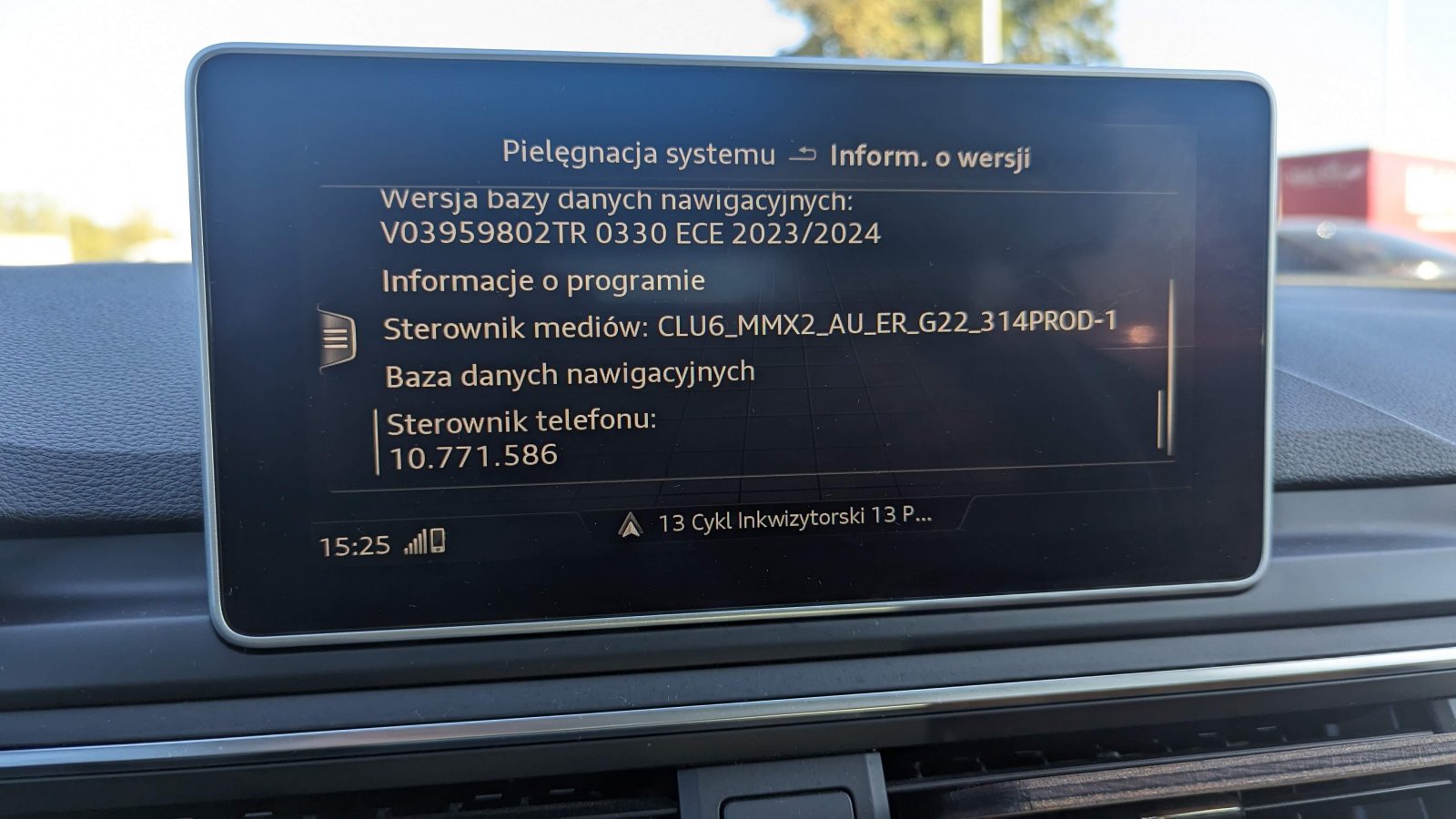

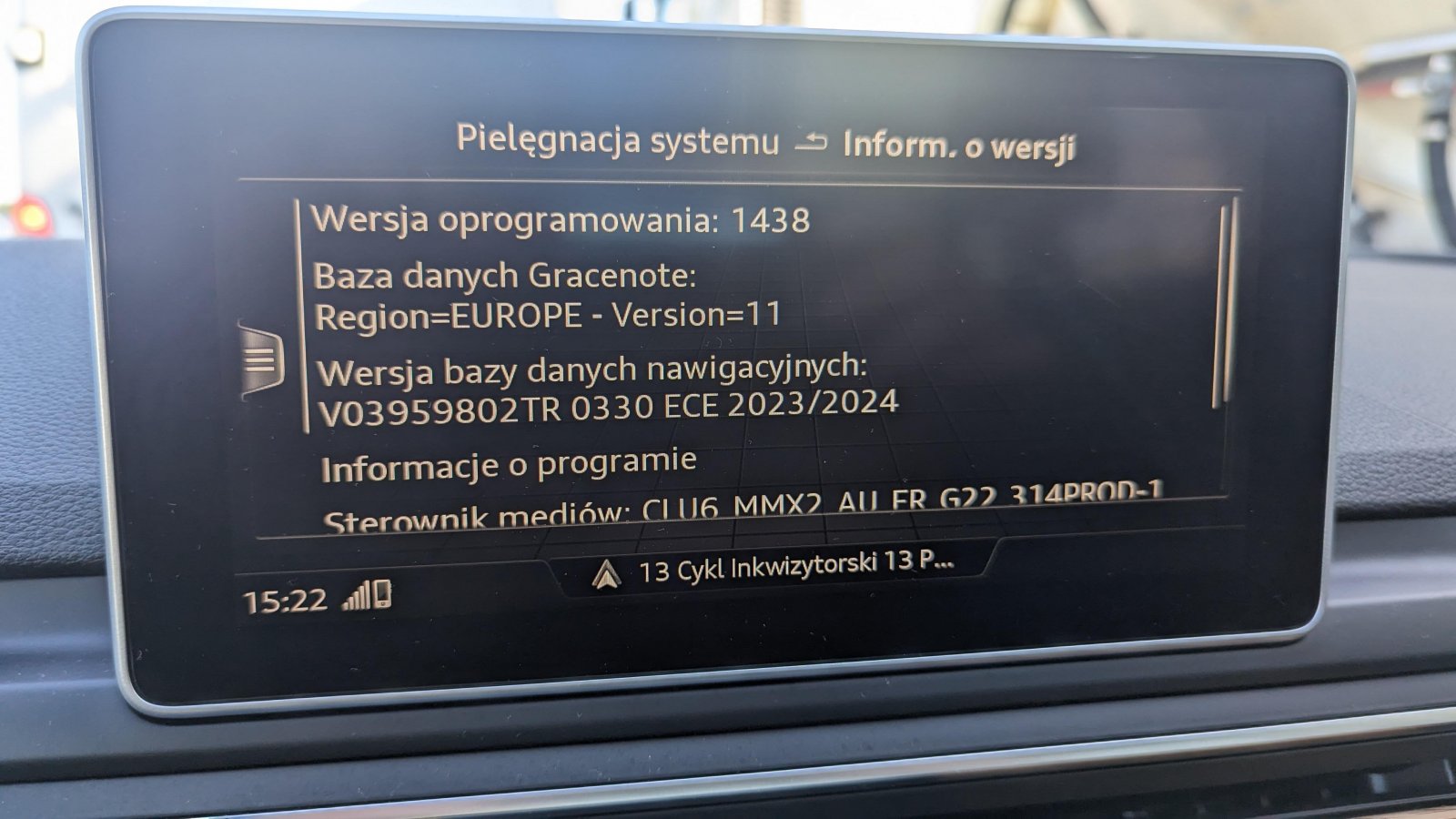

Koalakm Opublikowano 18 Września 2023 Opublikowano 18 Września 2023 Muskel zobacz jak mozesz czy na tych zrzutach jest ten nr wersji o ktory pytasz. Jakies loga mam, ale chyba na DAB.
Muskel1 Opublikowano 18 Września 2023 Opublikowano 18 Września 2023 Przełącz radio na FM i zobacz czy masz też logo stacji jak na ostatnim zdjęciu.

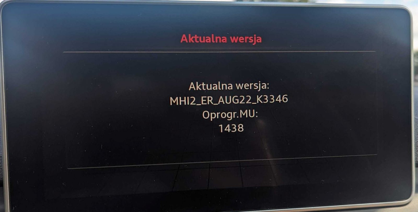

Muskel1 Opublikowano 18 Września 2023 Opublikowano 18 Września 2023 Wrzuć zdjęcie wersji z czerwonego menu.
Scrumpet84 Opublikowano 18 Września 2023 Opublikowano 18 Września 2023 Witam kolegów. Mam pytanie i liczę, że obecne to grono ekspertów udzieli mi odpowiedzi. Czy w opisany tu sposób da się wgrać najnowsze mapy na Mib1 High( Audi A3 8V)? Z góry dziękuje za odpowiedz.
Koalakm Opublikowano 20 Września 2023 Opublikowano 20 Września 2023 W dniu 18.09.2023 o 09:37, Muskel1 napisał(a): Wrzuć zdjęcie wersji z czerwonego menu.
Muskel1 Opublikowano 20 Września 2023 Opublikowano 20 Września 2023 Mas ostatnią aktualną wersję 3346 1
