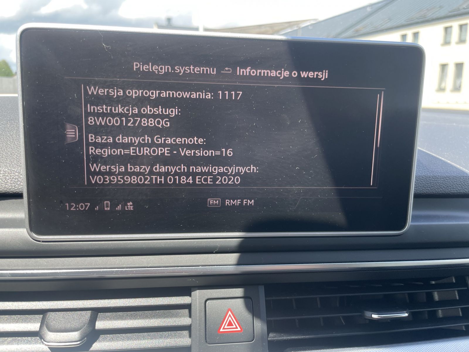

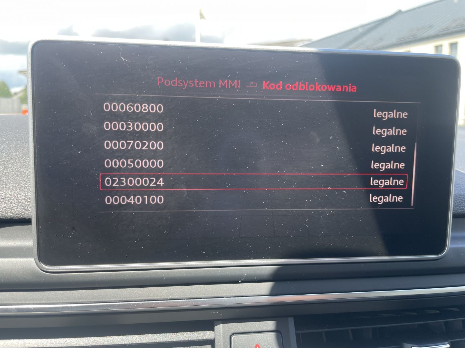

Biadaczq Opublikowano 1 Czerwca 2024 Opublikowano 1 Czerwca 2024 (edytowane) Witam Panowie pacjent a4 b9 przed lift 2017, aktualna wersja MHI2Q_ER_AUG22_P4170 wersja oprogramowania 1117. Wersja bazy danych naw ECE 2020. Kody logowania legalne 02300024 czyli ważne do 2020 roku tak ? wstawiam foto. Czyli potrzebne patchowanie mib + później aktu map tak ? Edytowane 1 Czerwca 2024 przez Biadaczq
Muskel1 Opublikowano 1 Czerwca 2024 Opublikowano 1 Czerwca 2024 (edytowane) Tak, najpierw musisz wgrać patch. Dopiero mapy. Edytowane 1 Czerwca 2024 przez Muskel1 1

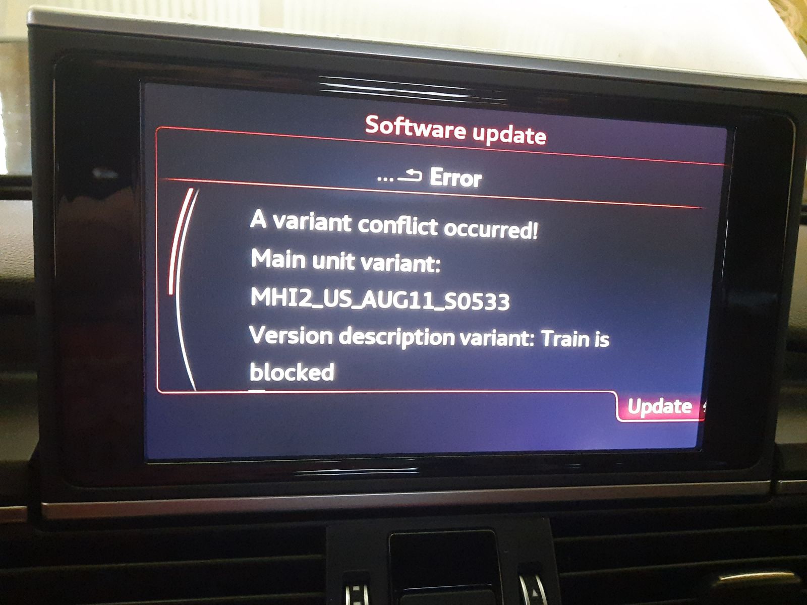

audicoman Opublikowano 1 Czerwca 2024 Opublikowano 1 Czerwca 2024 (edytowane) Dzisaj próbowałem zrobić konwersję w mib w a7 niestety po konwersji na eu w mib i ignorowaniu regionu nie mogę pchnąć softu Eu. Edytowane 1 Czerwca 2024 przez audicoman
Deniro Opublikowano 2 Czerwca 2024 Opublikowano 2 Czerwca 2024 Uważaj na te internetowe poradniki bo skończysz z czarnym ekranem i nową jednostką
audicoman Opublikowano 2 Czerwca 2024 Opublikowano 2 Czerwca 2024 Akurat w a6 c7 robiłem i wszystko działa tak jak należy.
Muskel1 Opublikowano 2 Czerwca 2024 Opublikowano 2 Czerwca 2024 (edytowane) Konwersja się nie powiodła, masz nadal wersję US. Po konwersji M.I.B. powinien pokazać Ci jaki FW powinieneś zainstalować. Jaki Ci pokazał? Edytowane 2 Czerwca 2024 przez Muskel1
