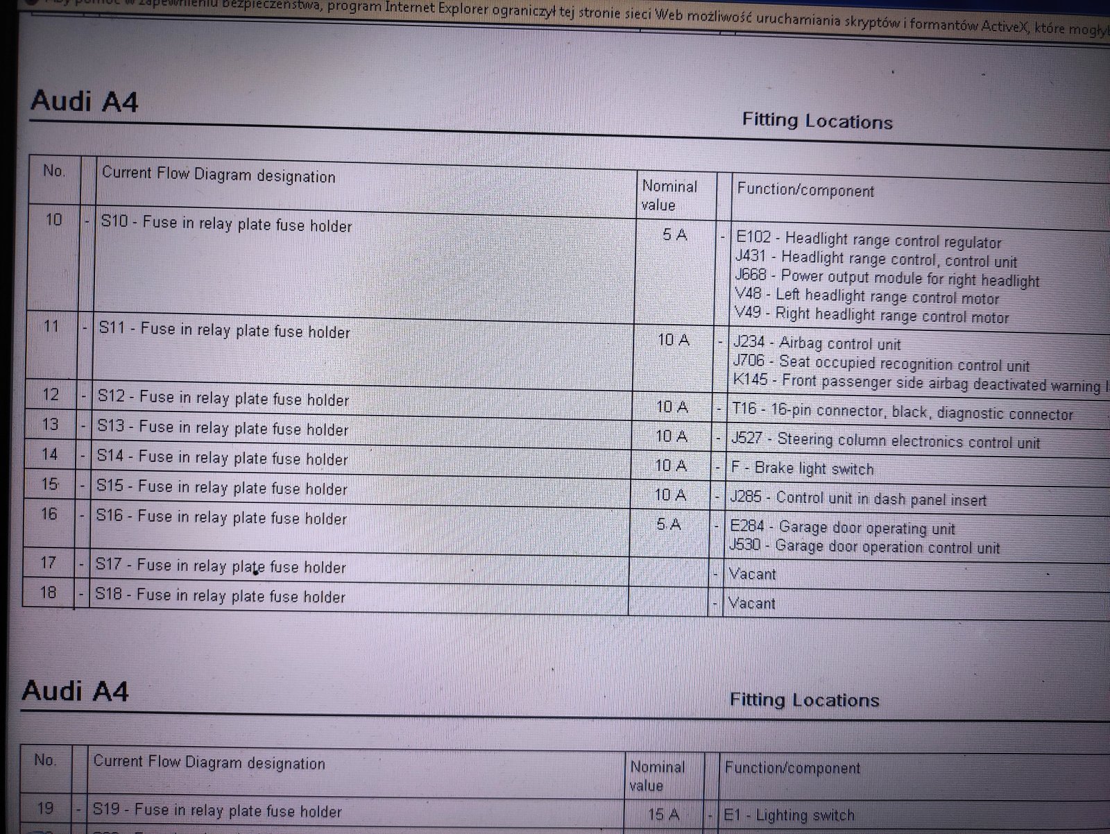

Według pokazanej rozpiski to ma być 5A a nie 10A.  Mocniejszego nie przepaliło tylko widocznie kable się zgrzały. Pozostaje sprawdzenie wiązki
Pisze jak byk, że tam ma być bezpiecznik 5A:facepalm:

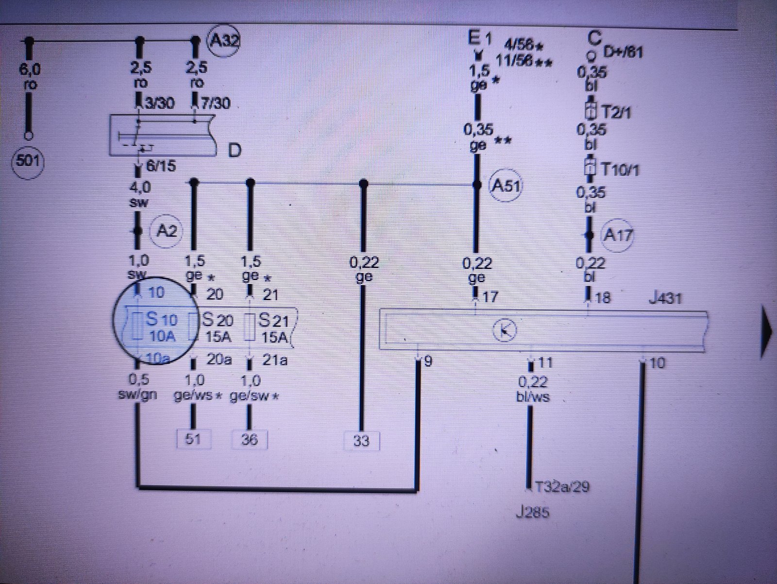

Etka mówi 5A w opisie i 10A na schemacie (podejrzewam, że tu jest błąd)
Czyli wreszcie co bo juz głupieje trochę
Na schemacie jest błąd. Spotkałem się też ostatnio z błędem na schemacie B9. Jeden pin był podpisany jako pin nr. 7,  a w rzeczywistości był to pin nr. 1.
Powinien być u Ciebie bezpiecznik 5A.
