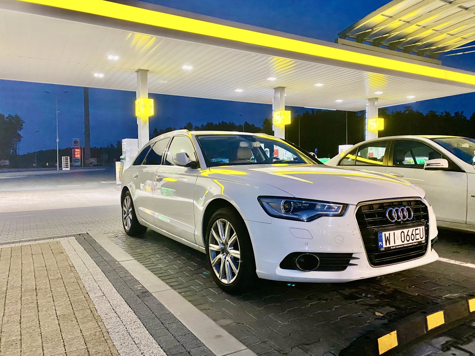

jnow 3 Opublikowano 2 Października 2022 Udostępnij Opublikowano 2 Października 2022 (edytowane) Cześć wszystkim , po 2.5 roku przerwy od Audi (tu wątek o poprzednim B8 Allroadzie: link), musiałem ponownie dokupić drugie auto, bardziej rodzinne - szukałem A6 Avant / A6 Allroad albo A7 i po oglądanych kilku sztukach A7, wybór padł na A6 Avant, które przedstawiam w tym wątku. Historia samochodu: Zakupiony w Audi Rowiński-Wajdemajer Warszawa w 11/2011 r., praktycznie pełna historia serwisowa w ASO. Jestem trzecim właścicielem, przebieg w momencie zakupu 169 697 km. Samochód bez dużych przygód - jedynie przytarcie w barierkę na autostradzie, całość naprawiana w ASO Audi na oryginalnych częściach, bez żadnych aktywacji poduszek itp. Podstawowe dane samochodu: Silnik 3.0 TFSI CGWB (299 KM) Skrzynia automatyczna S-Tronic Kolor: Ibis White Wnętrze: Velvet Beige/Moor Brown Felgi: 18" OEM Audi Z ciekawszego wyposażenia: Soft close (dociągi drzwi) Head-up display Night vision ACC Aktywny tempomat Czterostrefowa klimatyzacja Podgrzewane i wentylowane fotele skórzane z pełną regulacją elektryczną i pamięcią (masaży brak) - dociąga pasy itd. Szerokokątne kamery parkowania przód i tył Światła adaptacyjne Zmieniarka CD / Nawigacja / DVD Xenon Plus / LED z tyłu Audi Pre Sens Plus Ambilight Szyby akustyczne/termiczne Key-less (dezaktywowany) Plany: Samochód kupiłem poniżej ceny rynkowej z uwagi na problemy z: S-Tronic - pomimo naprawianej całej mechatroniki w ASO przy przebiegu 123 tys. km. obecnie samochód na biegu wstecznym i przy jeździe do przodu 'bez gazu' wpada w wibracje. Wymieniano poduszki pod silnikiem, weryfikowano inne elementy i jest podejrzenie skrzyni. Na połowę października jestem umówiony w ZF-Tronic pod Poznaniem na weryfikację i naprawę, Przy przeglądzie przedzakupowym komputer diagnostyczny pokazał błędy wydajności układów katalizatorów. W pierwszej kolejności (oprócz typowego przeglądu z wymianą oleju/filtrów) zajmuje się powyższymi tematami, a na przyszłość: zmiana felg na 19 lub 20" na lato, Apple Car Play, (może) wymiana kierownicy na trójramienną z łopatkami, (może) program u Gregor10. Generalnie A6tką głównie będzie jeździć żona z córkami, także nie chcę przesadzać w inwestycjach - ma to być fajne, cichociemne daily. Na start kilka jedno zdjęcie z trasy, z czasem uzupełnię resztę Jak ktoś ma ochotę podpowiedzieć to będę wdzięczny za info: 1. Co może być z tą skrzynią? Sprzęgła? 2. Co to może być z katalizatorami? Sam komputer pokładowy nie pokazuje żadnych błędów. 3. Jaki olej wlać? Zamierzam wymieniać co 12 tys. km. 4. Czy jest sens profilaktycznie robić tutaj łańcuch rozrządu? Pozdrawiam, Kuba Edytowane 20 Października 2022 przez jnow Odnośnik do komentarza Udostępnij na innych stronach Więcej opcji udostępniania...
