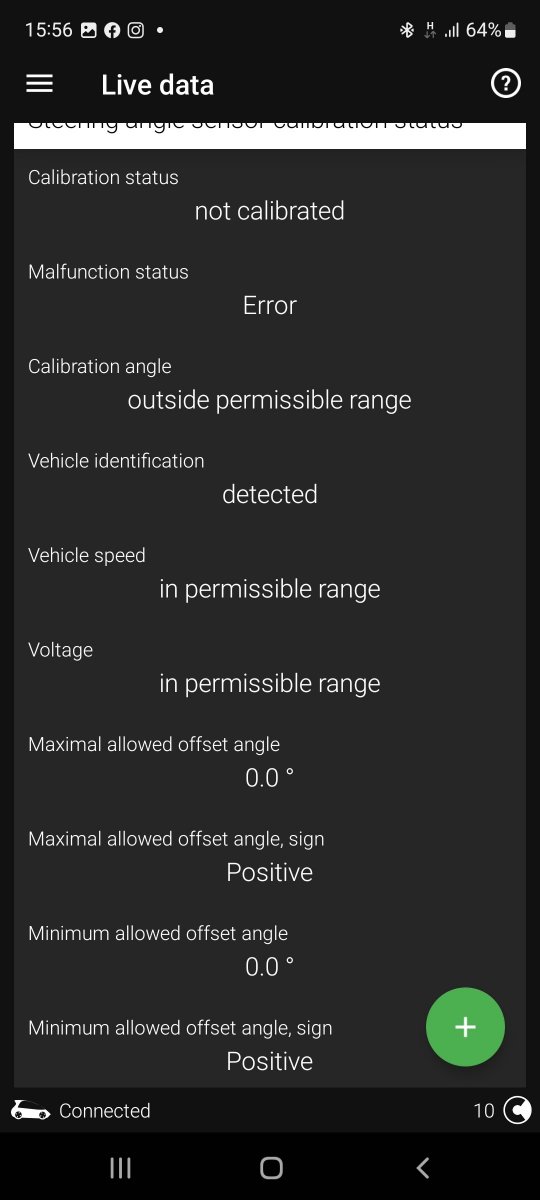

hmm czemu steering angle sensor jest not initialized . dodam że obracałem kierownicą jeździłem autem jakie 3km.

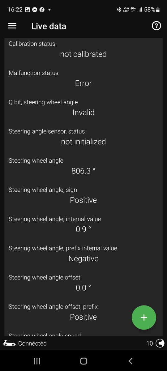

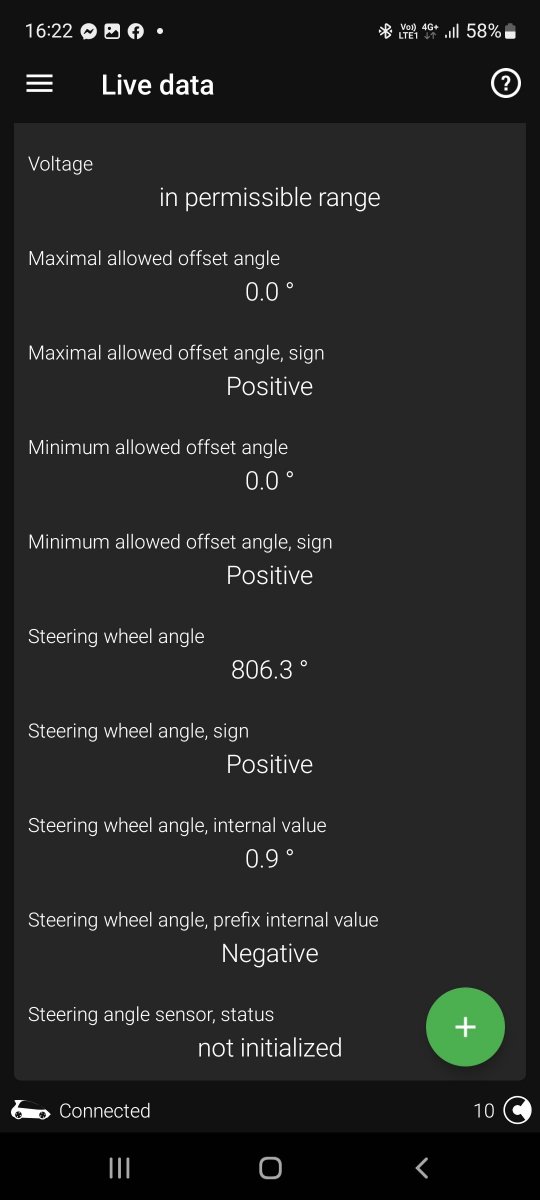

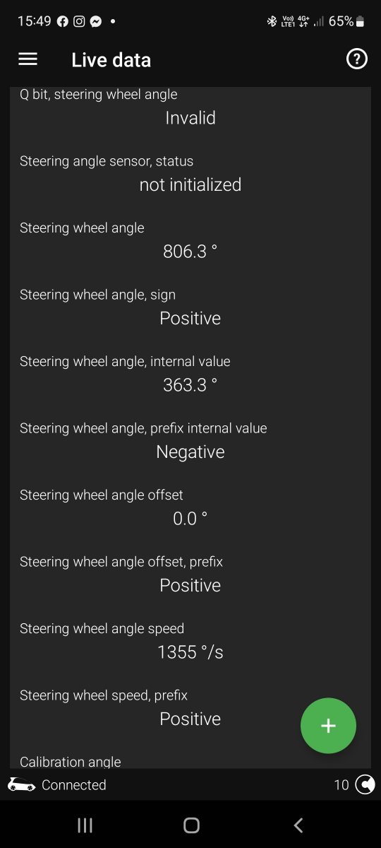

zastanawia mnie ta wartość steering wheel angle internal value 363.3 stopnia pomimo prostej kierownicy , nie wiem może uszkodzony przełącznik .

2ga sprawa jest taka że wewnętrzna wartość kąta skrętu  pokazuje 360 stopni i co ważniejsze co około sekundę wskakuje na 806.3 i wraca do 360
( więc albo jest to znak uwalonego przełącznika albo naturalny objaw nieskalibrowanego)
