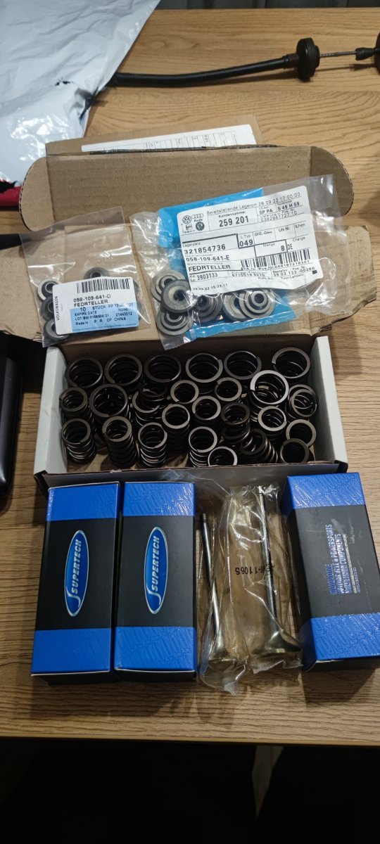

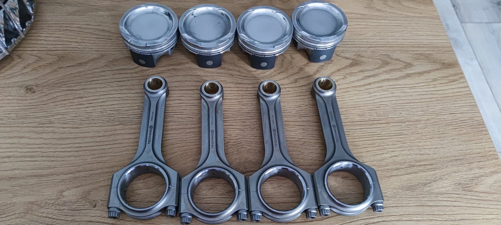

przemolll 14 Opublikowano 8 Lutego 2023 Udostępnij Opublikowano 8 Lutego 2023 (edytowane) Siema. Może ktos mnie kojarzy z grupy b5 albo i nie ? Przesiadka z b5 na b7 ale zabrałem silnik z b5? Plan tej wiosny jest zbliżyć się do 500km na strokerze. Niestety tłoki źle spasowane i zatarło gładzie cylindrów i trzeba nowy blok robić. Ogólnie to tak Turbo g25 550 pulsar Tłoki JE 83mm 20mm Kute korby Xbeam techno5 proline z wzmocnioną główką Panewki kpl ACL Czapka szeroki kanał+ zawory wydechowe supertech incolnel+ 1mm Ssące guns std+ sprzężyny cat cam gols+ nowe tależyki aso Hamulce chyba przód 390 tyl na 2 zaciskach Resztę będę wrzucał wraz z postępem prac narazie komora wymyta i czekam na silnik Edytowane 23 Lutego przez przemolll Odnośnik do komentarza Udostępnij na innych stronach Więcej opcji udostępniania...

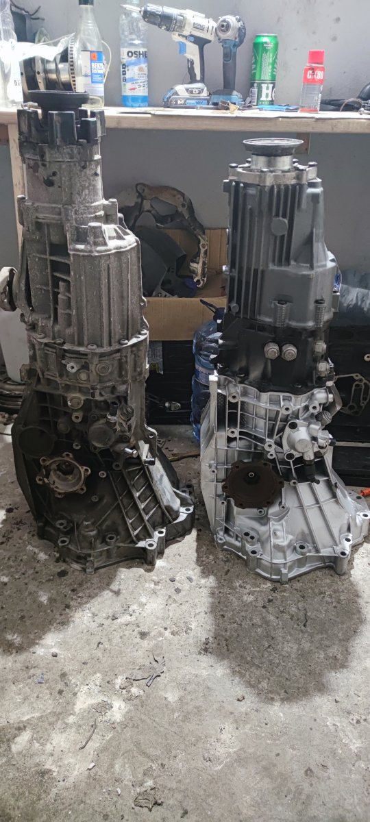

przemolll 14 Opublikowano 8 Lutego 2023 Autor Udostępnij Opublikowano 8 Lutego 2023 Na dzień dobry zmiana skrzyni GJW na HCN z Passata i szukanie dłuższego wału. Odnośnik do komentarza Udostępnij na innych stronach Więcej opcji udostępniania...

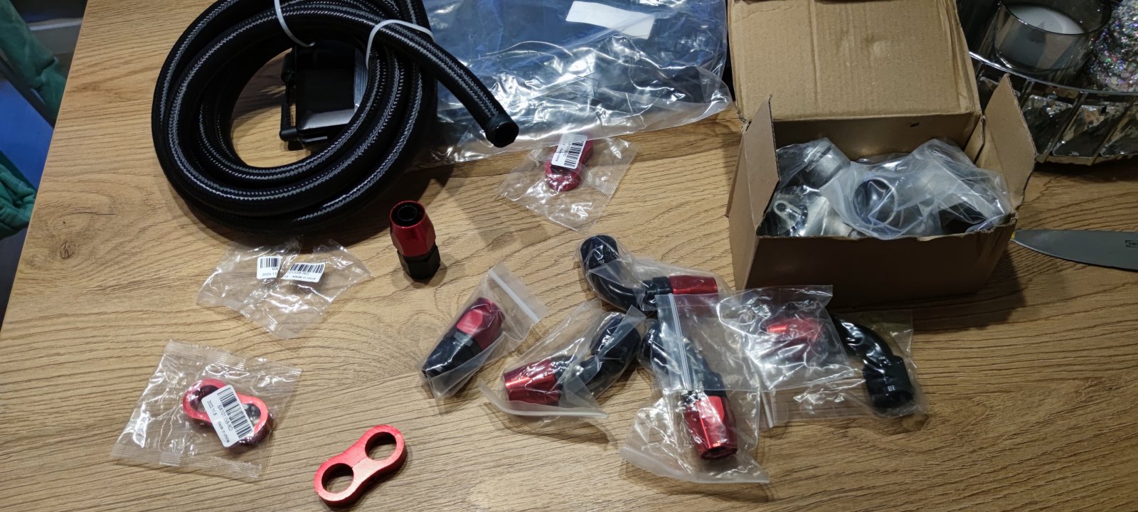

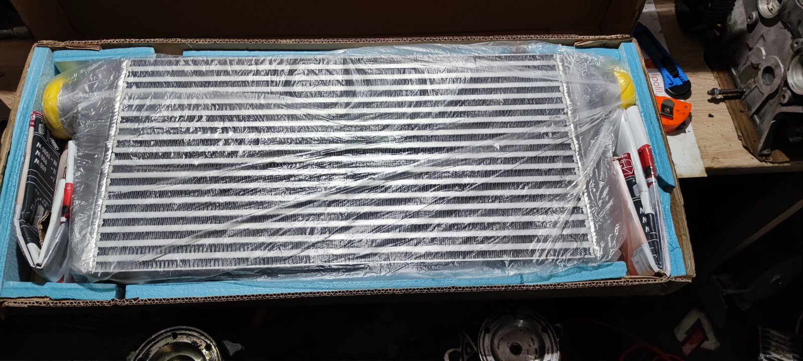

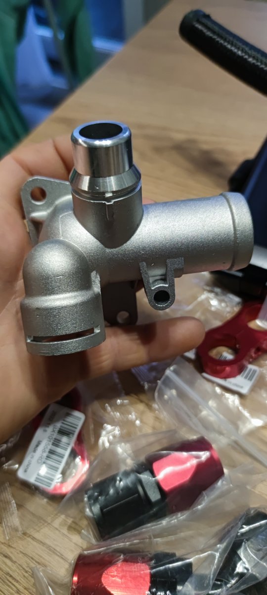

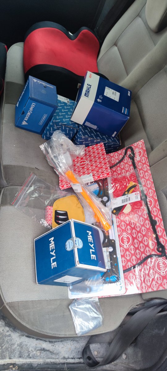

przemolll 14 Opublikowano 11 Lutego 2023 Autor Udostępnij Opublikowano 11 Lutego 2023 (edytowane) B5 dużo fajniejsze auto ale to kwestia indywidualna. Na b7 przeszedłem bo chce docelowo włożyć automat i icek jest w 100% no i trochę nowsze auto. Wracając do tematu dyfer zostaje 0 luzu a pasuje przełożeniami do nowej skrzyni ? HCN 37/9 GJW 37/9 Wał ori ma 155cm długości a potrzebny jest 7 cm dłuższy z czym nie ma problemu bo sa waly 164 a nawet 173? Jedynie co zostaje to przeguby wewnętrzne do zmiany bo skrzynia HCN ma większe. niestety demontując uklad wydechowy zobaczyłem jak wygląda tył auta. Czyli ruda wchodzi ale to oddam do zakładu by to zrobili. Z nowości To tylko zakupy 2 poduchy silnika lemoford i mahle pompa oleju pierburg+smok chłodnica oleju pierburga grubsza od ori kpl uszczelek silnika Aluminiowy króciec wody Tłumniki od sporttig 60mm Fmic 600x300x75 Węże do zewnętrznej chłodnicy oleju Jeszcze duzo do kupienia zostało ? Aktualnie blok w piaskowaniu i leci do Łukasza z szlifmot Białystok na obróbkę. Edytowane 11 Lutego 2023 przez przemolll 1 1 Odnośnik do komentarza Udostępnij na innych stronach Więcej opcji udostępniania...

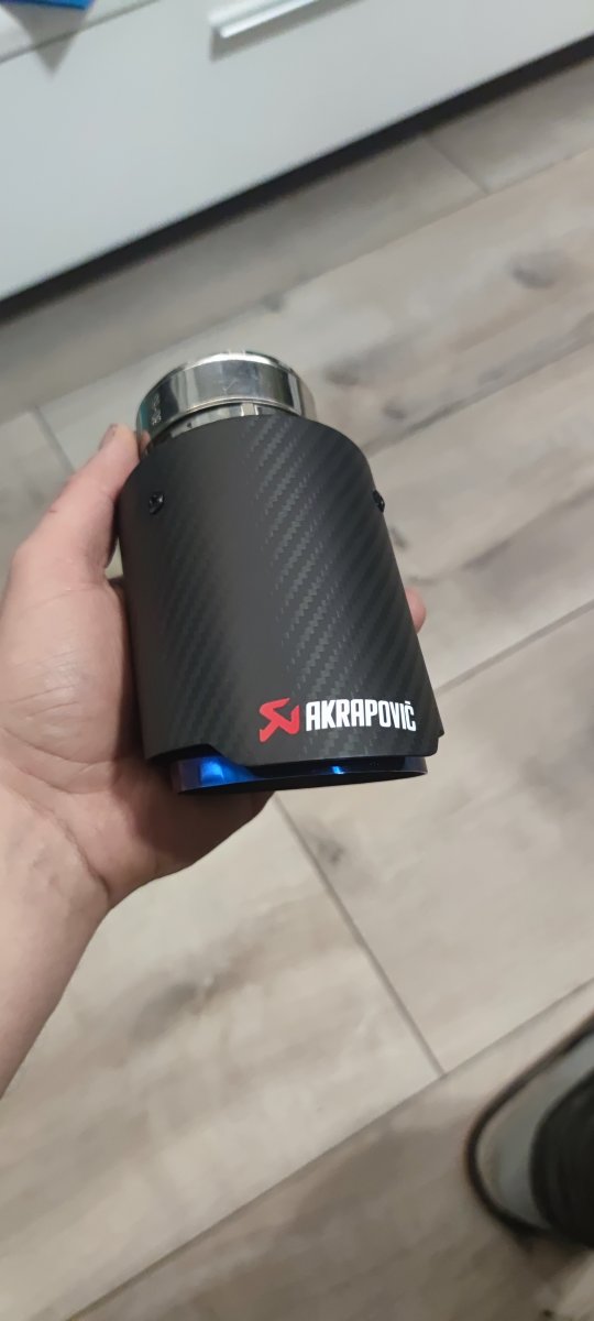

PiterA4 5 Opublikowano 2 Marca 2023 Udostępnij Opublikowano 2 Marca 2023 ATRAPOVICZ ?? 1 Odnośnik do komentarza Udostępnij na innych stronach Więcej opcji udostępniania...
Langista 456 Opublikowano 2 Marca 2023 Udostępnij Opublikowano 2 Marca 2023 Atrapowič taki drogi nie jest ? Odnośnik do komentarza Udostępnij na innych stronach Więcej opcji udostępniania...

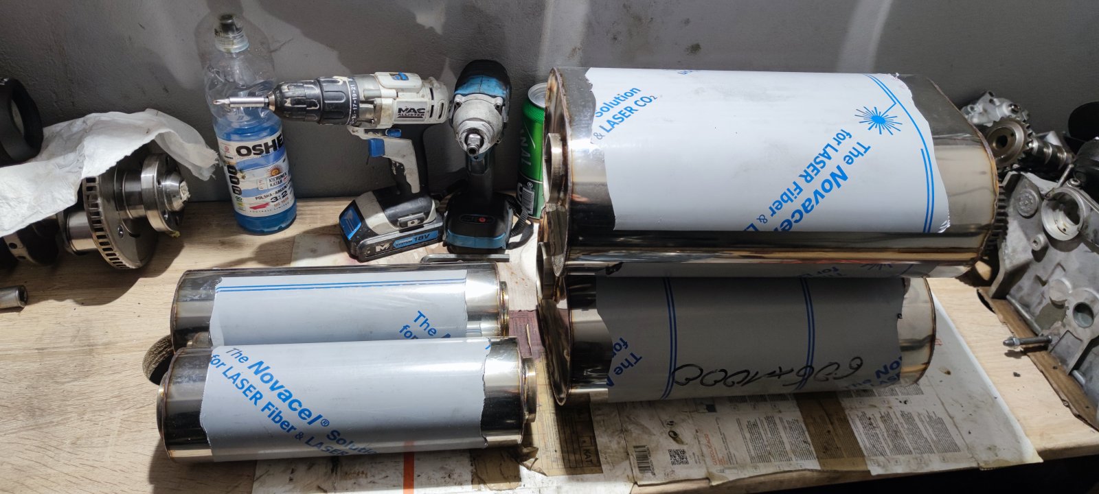

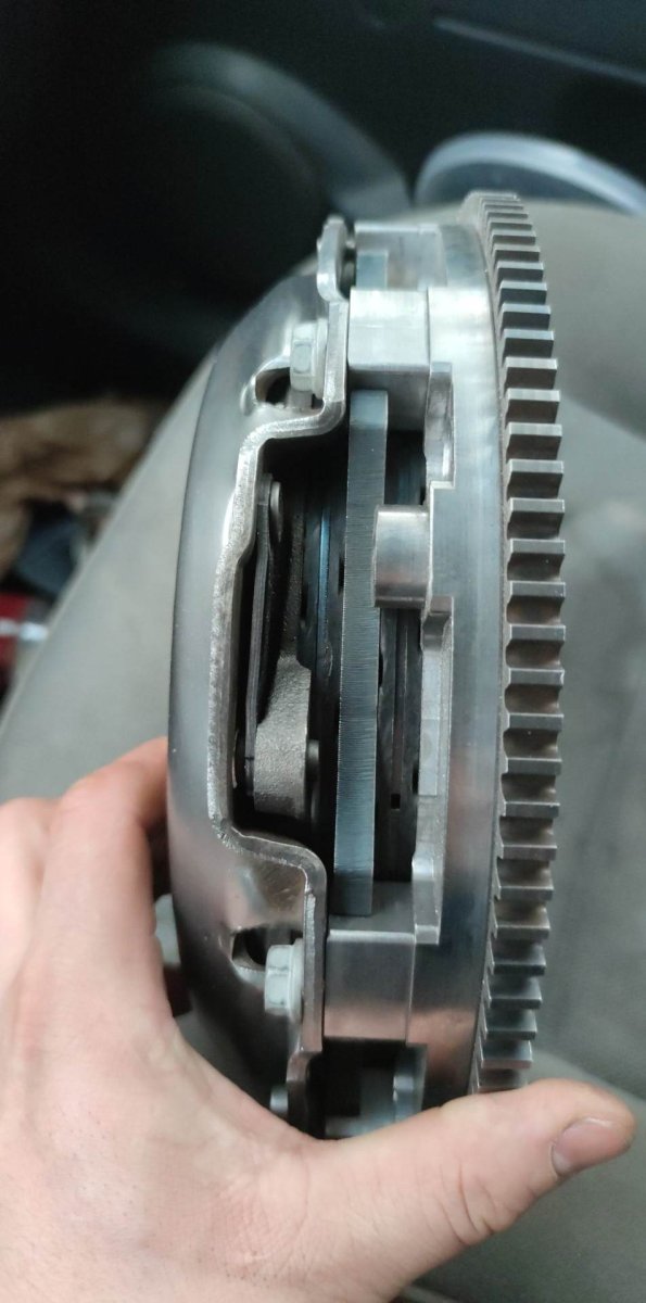

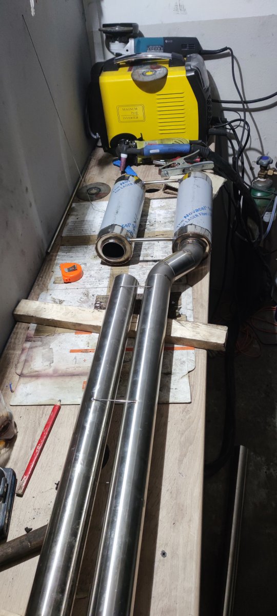

przemolll 14 Opublikowano 6 Marca 2023 Autor Udostępnij Opublikowano 6 Marca 2023 Prace ruszyły do przodu ? Musze zrobic jeszcze miejsce miedzy środkowymi a końcowymi na przepustnice na wydechu. Sprzęgło odebrane ? dwutarcz ? Odnośnik do komentarza Udostępnij na innych stronach Więcej opcji udostępniania...
