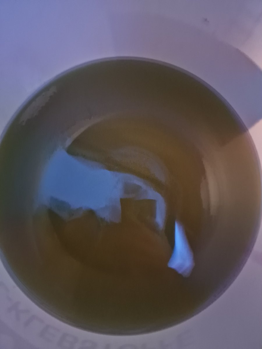

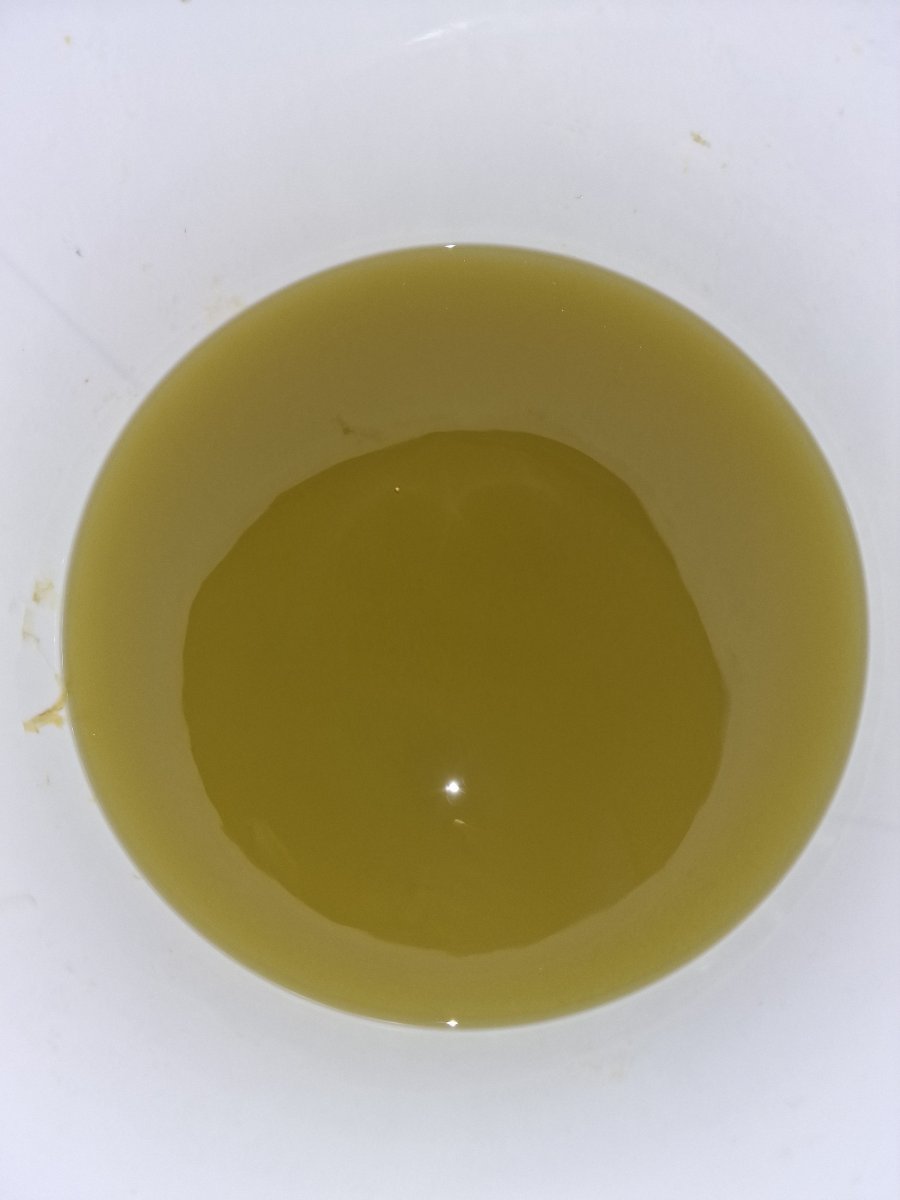

Krisu a4 b7 Opublikowano 20 Lutego 2023 Autor Opublikowano 20 Lutego 2023 Tak wygląda ropa spuszczona z baku. Jedno zdjęcie z lampą, drugie bez lampy. Moim zdaniem dramatu nie ma, oring na jednym wtrysku był w kiepskiej kondycji. Co sądzicie o tych zdjęciach? Czy ten olej w ropie mógł zatrzeć 4 wtryski?
Krisu a4 b7 Opublikowano 21 Lutego 2023 Autor Opublikowano 21 Lutego 2023 Tak wygląda ropa spuszczona z baku. Jedno zdjęcie z lampą, drugie bez lampy. Moim zdaniem dramatu nie ma, oring na jednym wtrysku był w kiepskiej kondycji. Co sądzicie o tych zdjęciach? Czy ten olej w ropie mógł zatrzeć 4 wtryski? Dzisiaj wpadłem na trop tzw "zassania baku", czy słyszał ktoś o czymś takim i czy możliwe jest, że stało to się przez zalanie pod korek bo nie działało odpowietrzanie?
Krisu a4 b7 Opublikowano 21 Lutego 2023 Autor Opublikowano 21 Lutego 2023 Proszę o pomoc bo być może trzeba wymienić bak. Ropa z baku była mętna i zastanawiam się, podczas wessania baku(tworzy się podciśnienie) gdzie bak zmienia swój kształt, nie zszedł oblepiony syf, rdza itp.? Pomóżcie.
