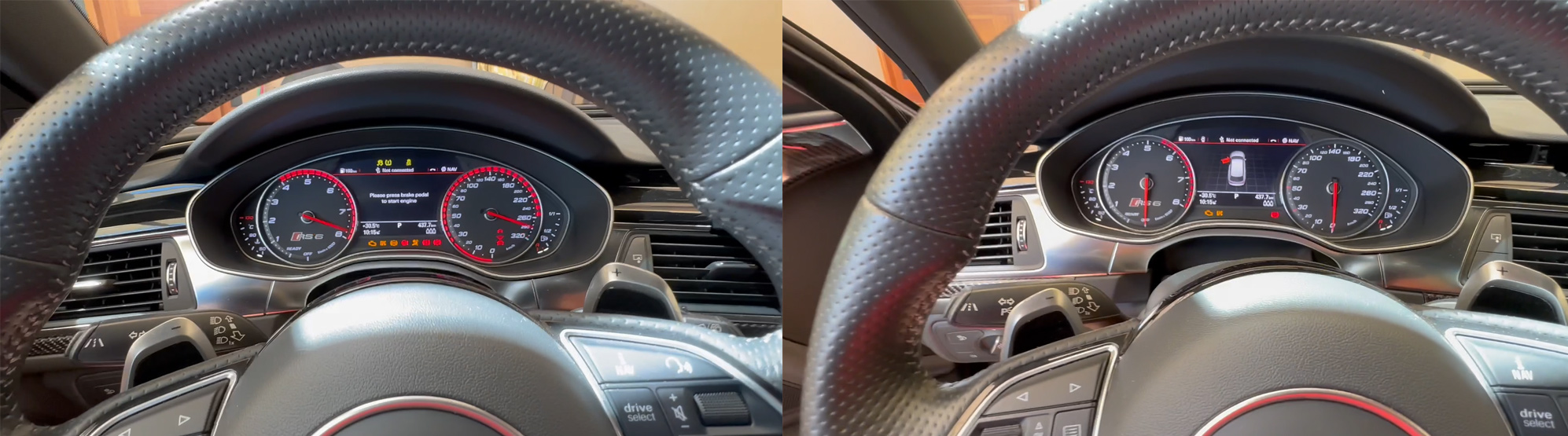

was002 Opublikowano 23 Kwietnia 2023 Autor Opublikowano 23 Kwietnia 2023 I jeszcze takie coś wyszło: 4

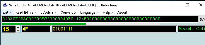

was002 Opublikowano 4 Maja 2023 Autor Opublikowano 4 Maja 2023 (edytowane) 46-Central Conv -> Adaptacja -> kanał 98 -> 0 (zapisz) i zapanowała cisza po otwarciu drzwi... chciałem wrzucić film, ale w sumie obrazek będzie równie cichy. Co prawda gong w polifcie jest o WIELE mniej irytujący niż w przedlifcie, ale i tak drażni... do czasu. Edyta: I jescze kilka ciekawych rzeczy: przeglądając filmy o tym temacie na yt zrozumiałem, że ten gong ma dwie postaci: 1/ przy włączonym zapłonie (ale nie na włączonym silniku) - to jest to, co wyłączyłem wrzucając w adaptacji na kanale 98 zero. 2/ przy włączonym silniku i otwartych drzwiach: nadal drze japę... tutaj trzeba kodowanie zrobić. Bit 15, dodać jedynkę. Tylko gdzie - ja mam facelifta, w przedliftach to była jedynka "na końcu", a u mnie (metodą prób i błędów) to zadziałało: oryginalnie: 01000111 teraz: 01001111 I już nie wrzeszczy wcale... tzn. dalej wrzeszczy jak mam auto w trybie D albo R i wyłączę silnik, ale to już inna funkcjonalność jest i nie będę tego ruszał ze względów bezpieczeństwa (za dużo jeżdżę meśkami i zapominam, bo tam nie trzeba wajchy dotykać po zgaszeniu auta). Kolejne fajne rzeczy, które znalazłem próbując zmusić kierunkowskazy do mrugania 4x zamiast 3x: w blokach pomiarowych 09-centr electric znalazłem takie fajne coś: 042: godziny pracy silnika... ! 043: udział poszczególnych ustawień drive select... ! 151: bardzo dokładny pomiar kąta kierownicy... (zawsze kiedy walczę w różnych autach ze zbieżnością to tego szukam, więc wrzucę - może się komuś przyda) Edytowane 4 Maja 2023 przez was002 literówki 1 1
H4mm3R Opublikowano 4 Maja 2023 Opublikowano 4 Maja 2023 6 godzin temu, was002 napisał(a): 43-Central Conv -> Adaptacja -> kanał 98 -> 0 (zapisz) 46-Central Conv Good job 1

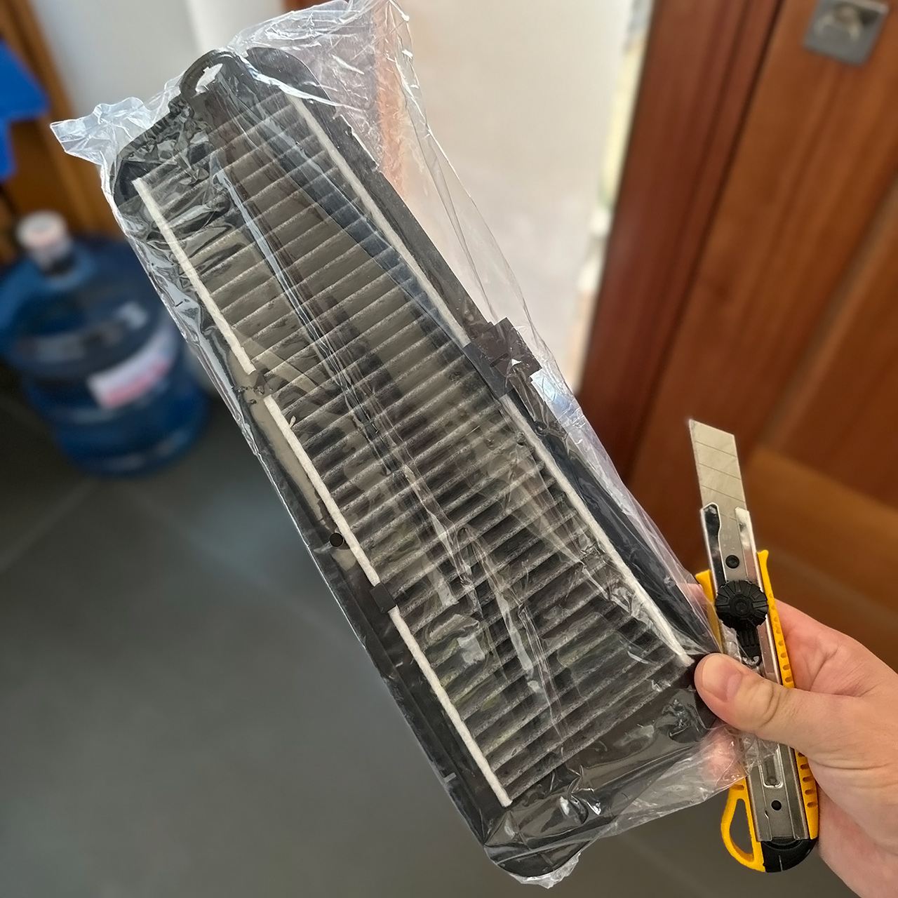

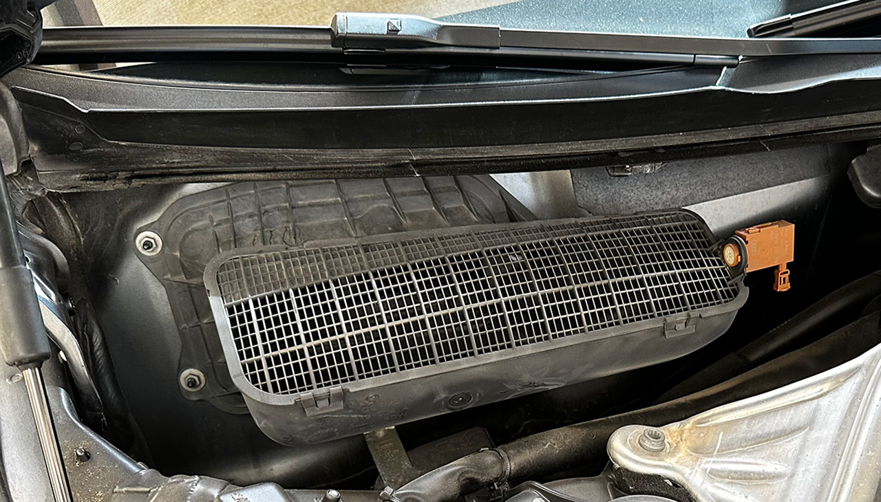

was002 Opublikowano 11 Czerwca 2023 Autor Opublikowano 11 Czerwca 2023 Aliexpress podrzucił mi dziś takie coś... oczywiście zamontowałem jeszcze przed śniadaniem, bo temperatury o 8 rano już są grubo ponad 30 stopni i leje się po człowieku niemiłosiernie w tych warunkach... ktoś na forum a6klub zauważył, że w poliftach nie ma filtra przed dmuchawą, więc wiatrak zasysa cały kurz, który znajduje się pod maską w czasie jazdy... niby nic, bo jest to fajnie osłonięte, ale po zdjęciu obudowy podszybia widać, że tam jest po prostu syf w środku, i cały ten syf wędruje prosto do wirnika... jest tylko taka kratka, co by miała liście zatrzymać. ...a w przedliftach był tam filtr. Sytuacja jest plug-and-play, wiec dlaczego miałym nie spróbowac? Tymbadziej, że u mnie AQI często przekracza 75 i ciągle wieje piachem... Jeszcze tylko kilka fotek wnętrza, bo przecież nie można otworzyć maski i się nie uśmiechnąć:
peter22 Opublikowano 11 Czerwca 2023 Opublikowano 11 Czerwca 2023 Jeśli dobrze kojarzę i pamietam , wyczytane gdzieś na forum , to po dołożeniu tego filtra chyba trzeba coś kodować /zmienić ustawienia vcds . Jeśli się mylę to proszę mnie poprawić żeby nie wprowadzać nikogo w błąd . a poza tym super RS ??
H4mm3R Opublikowano 11 Czerwca 2023 Opublikowano 11 Czerwca 2023 Tak, trzeba zakodować w klimatroniku dodatkowy filtr (china only), dokładałem to u siebie.
was002 Opublikowano 11 Czerwca 2023 Autor Opublikowano 11 Czerwca 2023 7 godzin temu, H4mm3R napisał(a): Tak, trzeba zakodować w klimatroniku dodatkowy filtr (china only), dokładałem to u siebie. pokażcie jakiś temat o tym... że niby ten czujnik jakości powietrza się inaczej będzie teraz zachowywał?
Muskel1 Opublikowano 11 Czerwca 2023 Opublikowano 11 Czerwca 2023 Godzinę temu, was002 napisał(a): pokażcie jakiś temat o tym... że niby ten czujnik jakości powietrza się inaczej będzie teraz zachowywał? Raczej nie, bardziej wydaje mi się, że obroty dmuchawy będą dostosowane gdyż z podwójnym filtem ciężej jest zasysać powietrze do kabiny.
H4mm3R Opublikowano 11 Czerwca 2023 Opublikowano 11 Czerwca 2023 13 godzin temu, was002 napisał(a): Aliexpress podrzucił mi dziś takie coś... oczywiście zamontowałem jeszcze przed śniadaniem, bo temperatury o 8 rano już są grubo ponad 30 stopni i leje się po człowieku niemiłosiernie w tych warunkach... ktoś na forum a6klub zauważył, że w poliftach nie ma filtra przed dmuchawą, więc wiatrak zasysa cały kurz, który znajduje się pod maską w czasie jazdy... niby nic, bo jest to fajnie osłonięte, ale po zdjęciu obudowy podszybia widać, że tam jest po prostu syf w środku, i cały ten syf wędruje prosto do wirnika... jest tylko taka kratka, co by miała liście zatrzymać. ...a w przedliftach był tam filtr. Sytuacja jest plug-and-play, wiec dlaczego miałym nie spróbowac? Tymbadziej, że u mnie AQI często przekracza 75 i ciągle wieje piachem... Pierwsze słyszę, nie spotkałem się z tym filtrem w C7. Chyba że to forum chińskie.
was002 Opublikowano 12 Czerwca 2023 Autor Opublikowano 12 Czerwca 2023 17 godzin temu, H4mm3R napisał(a): Pierwsze słyszę, nie spotkałem się z tym filtrem w C7. Chyba że to forum chińskie. no tak... a6klub.pl ? pojeździwszy trochę po śmierdzących okolicach stwierdzam bez bicia - nic ten filtr nie daje kompletnie jeśli chodzi o walory węchowe... druga sprawa, że dziś było 45 stopni - w ogóle nie odczułem, żeby klima jakoś słabiej działała (wręcz przeciwnie - było zimno jak zwykle przy 23stC i w trybie Auto, a jeżdżę w koszuli z długim rękawem).
Muskel1 Opublikowano 12 Czerwca 2023 Opublikowano 12 Czerwca 2023 (edytowane) Jakiąś funkcję musi to mieć skoro jest w kodowaniu konieczność zaznaczenia. Co do zapachu to żaden filtr tego nie zniweluje. Ten dodatkowy filtr służy do wychwycenia pyłu czy smogu, który wisi w Chinach w powietrzu. Edytowane 12 Czerwca 2023 przez Muskel1 1
