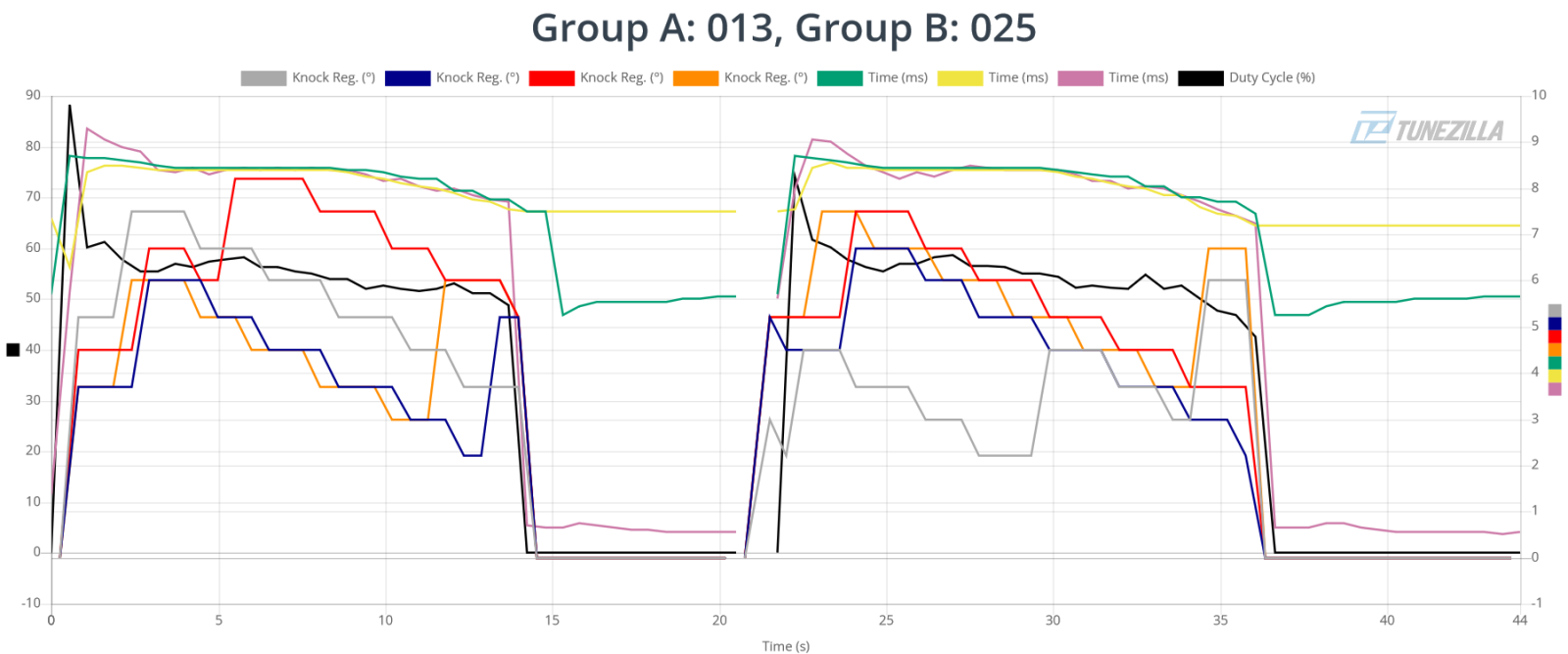

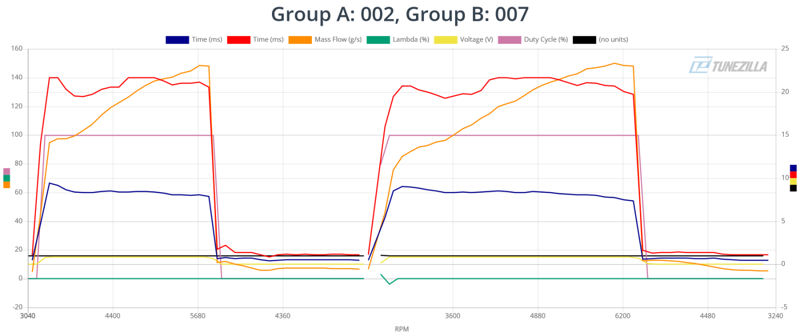

Adziop Opublikowano 31 Maja 2023 Autor Opublikowano 31 Maja 2023 Wrzucam logi LOG-01-002-007-xxx.CSV LOG-01-013-025-xxx.CSV
przem8 Opublikowano 31 Maja 2023 Opublikowano 31 Maja 2023 A nie mozesz tego wrzucić np. na tunezilla?
Adziop Opublikowano 31 Maja 2023 Autor Opublikowano 31 Maja 2023 Pewko. Nie wiedziałem, że istnieje taka fajna strona
