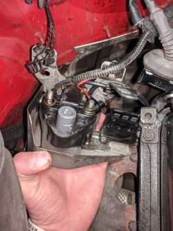

Teraz przypomniało mi się że może to być jeden z przekaźników zawsze po przekręceniu kluczykiem było słychać taki dźwięk jakby coś się załączyło a teraz nie słychać.
Dziś sprawdziłem przekaźniki multimetrem i pstrykały /przekazywały napięcie / zapalała się żarówka.
Trochę czasu zajęło zanim zrozumiałem jak dobrze sprawdzić taki przekaźnik niżej wrzucam grafikę dla tych którzy kiedyś tu zawitają. 4284219100_1691456686_thumb.jpg

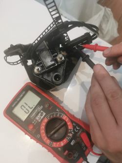

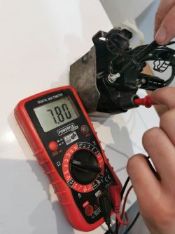

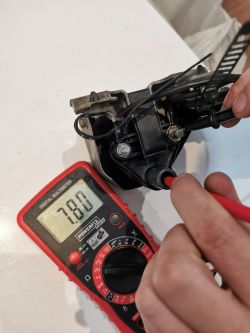

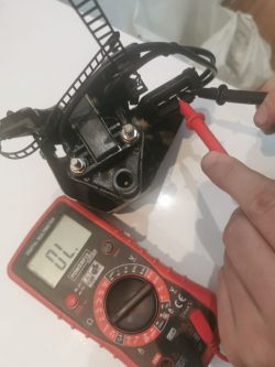

Pompa paliwa jest sprawna nadal zastanawia mnie cewka zapłonowa niżej wysyłam zdjęcia z pomiarów cewka w tym samochodzie jest z kopułka.
Multimetr ustawiłem na 200 omów i  na pinach mi wykazywało 0 <- oznaka że uszkodzony czy źle coś sprawdzam?
a tu 0.6
teraz ustawiłem na 20k w multimetrze i wykazało mi 7.80

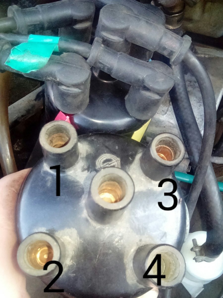

Okazało się, że w kopułce zaciął się krzemień/grafit i przez to nie było iskry. Po wyczyszczeniu sprężynka teraz go wyciska normalnie. Teraz pytanie: w jakiej kolejności podłączyć kable zapłonowe w Audi A4 B5 1,6 ADP?
Edytowane przez ReDAudiana
1 : 3 : 4 : 2
licząc od strony rozrządu ??
U mnie wcześniej chyba było tak jak na zdjęciu poniżej a paluch jest ustawiony pomiędzy 1 a 2 czy tak powinno być ?
Palec kręci się zgodnie z ruchem wskazówek zegara, więc musisz kable zapłonowe wpiąć tak, aby najpierw na 1 następnie na 3 następnie na 4 i dopiero na 2 cylindrze podawał iskrę. Cylindry liczone od strony rozrządu.
Na zdjęciu kopułki numery są prawidłowo opisane.
Czy można kopułkę sprawdzić za pomocą miernika? włączyłem rezystencje i wykazała mi 0 na każdym stylu oprócz tego środkowego ale gdy ustawiłem na mierniku pikacza aby sprawdzić czy jest przejście pika czy to oznacza że kopułka do wymiany? po sprawdzeniu palucha miernikiem nie ma przejścia

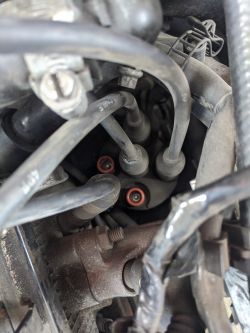

Wcześniej paluch był w tym miejscu co czerwona linia a kable zapłonowe w tej kolejności
Po próbie odpalenia auto jest w tym miejscu:
Czy to oznacza że teraz od miejsca palucha powinny być liczone kable zapłonowe czy mogę je podłączyć tak samo jak wcześniej ?

domyślam się że tu nie chodzi o palucha gdyż on może zatrzymać się np na 4 cylindrze? więc jak rozpoznajecie w 100% rozmieszczenie kabli w kopułce ?
Nie gra roli gdzie palec stanął i nie gra roli jak obrócisz kopułkę. Ważne jest wpięcie kabli w odpowiedniej kolejności 1-3-4-2.
Nie wiem dlaczego komlikujesz coś, co jest proste i oczywiste.
Pierwszy cylinder na OT i na nim ma myć najpierw iskra.

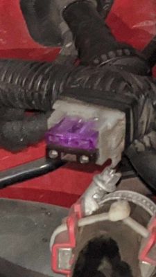

Dziękuję wszystkim za rady wymieniłem kopułkę z paluchem oraz bezpiecznik 3A który jest w przewodzie i odpaliło auto
