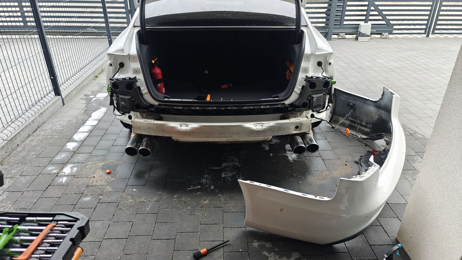

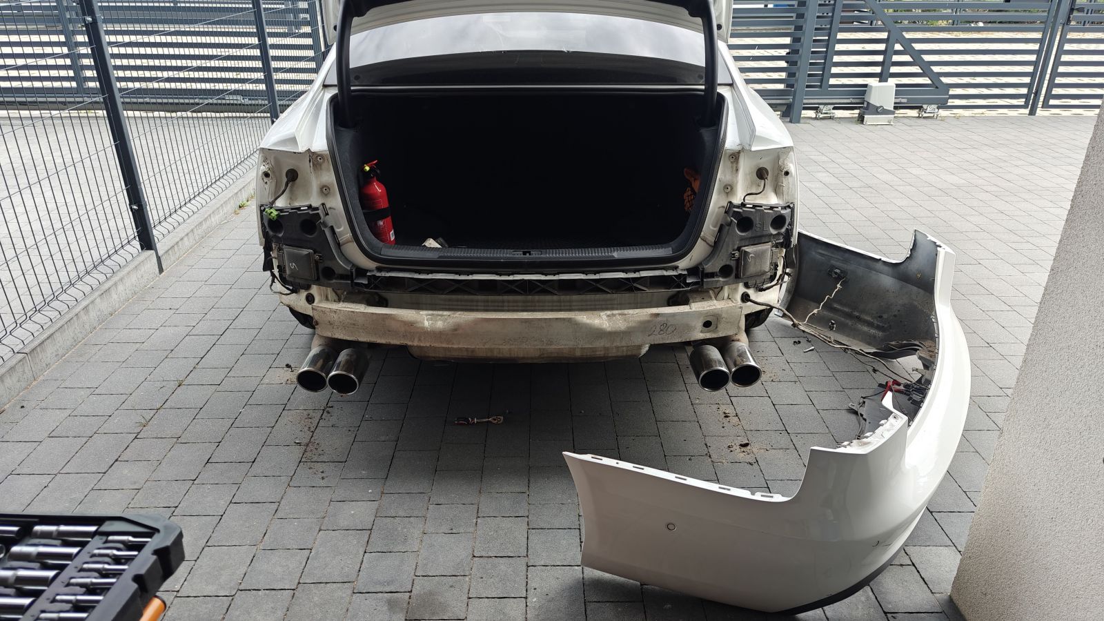

Zostało poprawione mocowanie tylnego zderzaka - bo ktoś go średnio poskładał - tak więc trzeba było rozebrać i poprawić przy okazji wpadło małe czyszczenie wszystkiego
przed:
po:

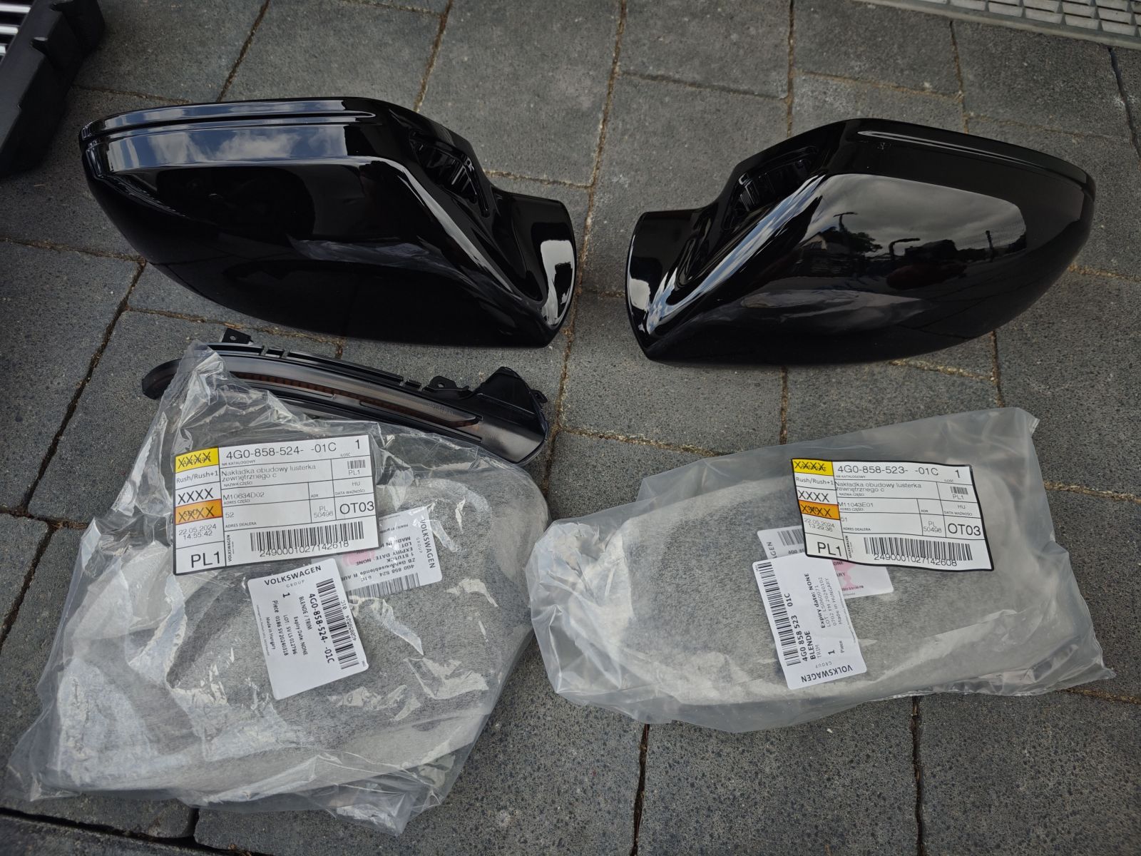

Założone zostały czarne dynamiczne kierunkowskazy w lusterkach + obudowy lusterek w czarnym połysku + nowe ori doły lusterek + w lewym lustrze został wymieniony silniczek składania lustra bo stary już miał dość życia... jak na złość przestał teraz współpracować prawy - ale już czeka w garażu na wymianę plus razem z @MaTeo85 pociągnięte zostały kable pod przyszłościowy fotochrom

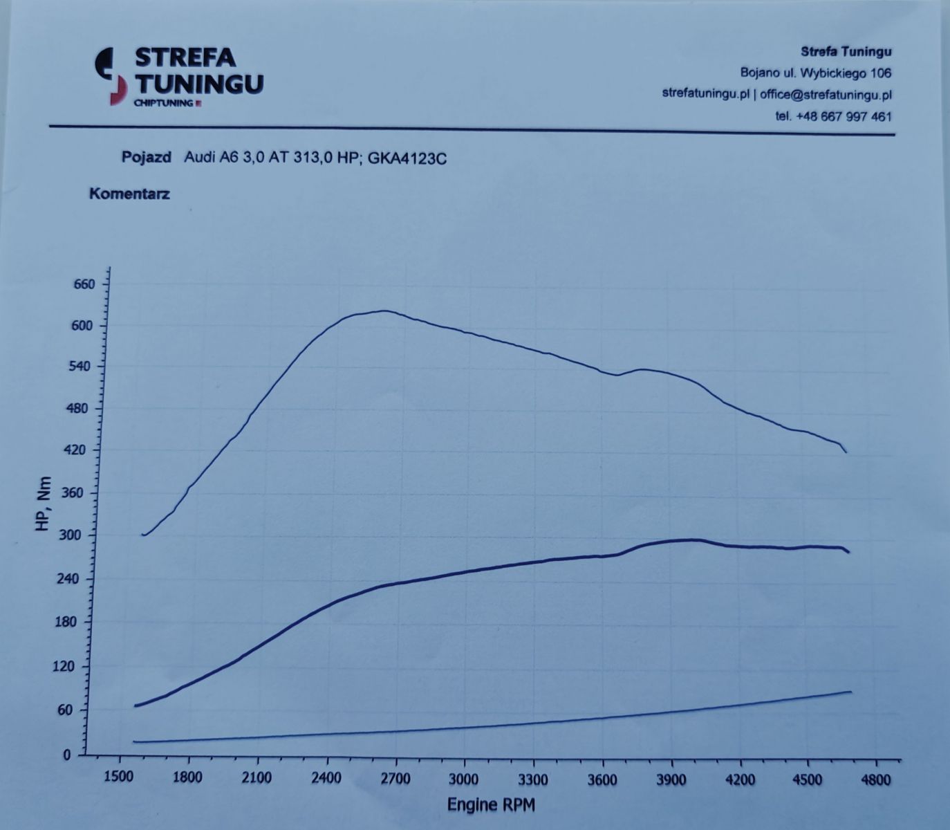

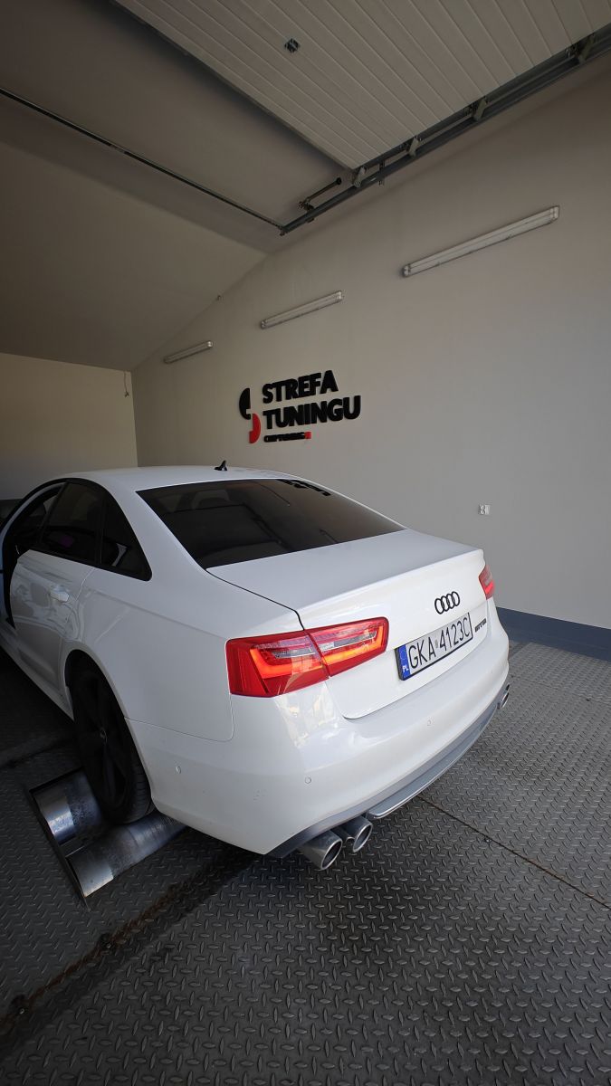

No i lalka wylądowała na hamowni wypluła całkiem niezłą serię biorąc pod uwagę prawie 30 stopni na zewnątrz no mogła by ciut szybciej wstawać ale to sądzę kwestia strojenia po wymianie turbin.

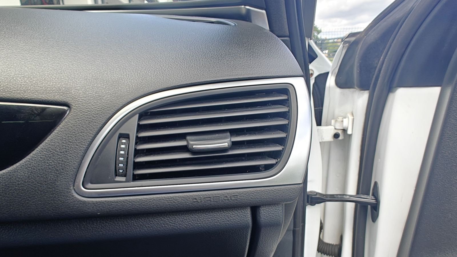

Dojechały też chromy ramek nawiewów - bo jeden był pęknięty plus środkowy jest porysowany - prawy został już wymieniony przy okazji wyciągnąłem wepchnięte do środka pokrętło regulacji - teraz czekam na wenę by zabrać się za środkowy - tylko muszę gdzieś podpatrzeć jak się go wyciąga - może ktoś ma jakieś rady?

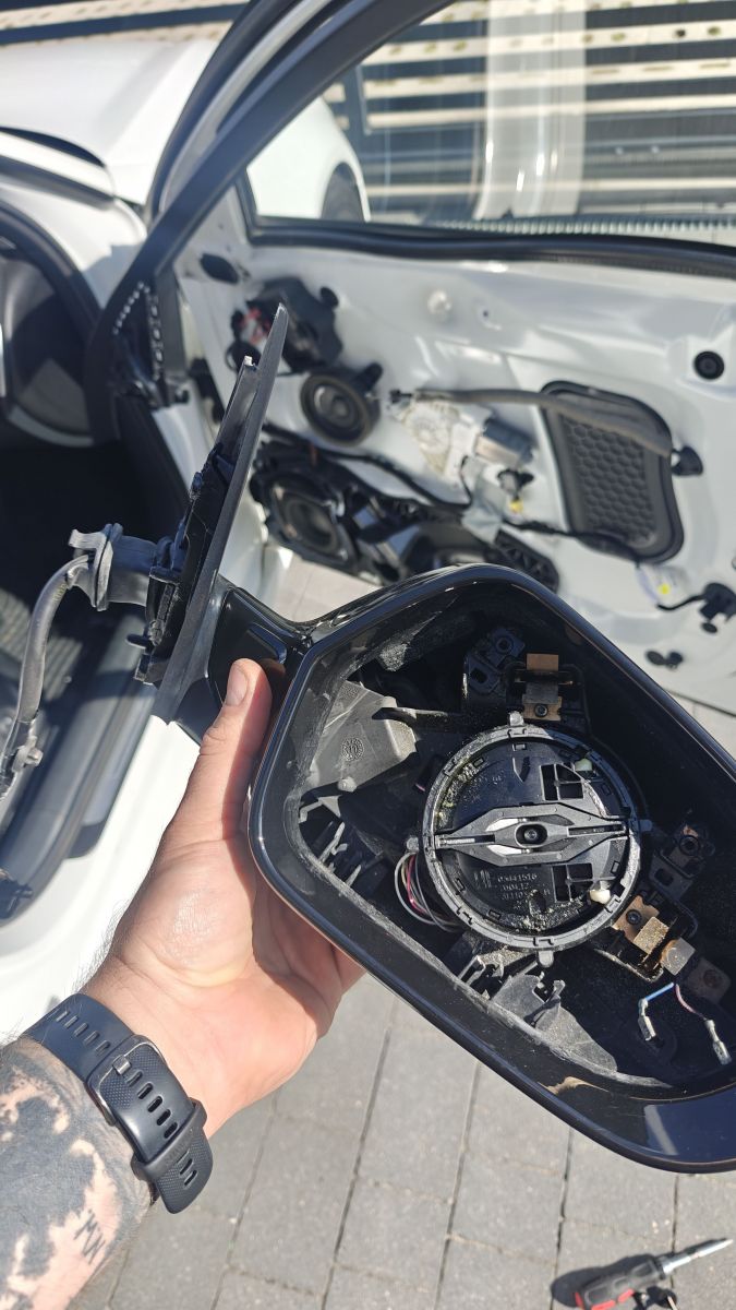

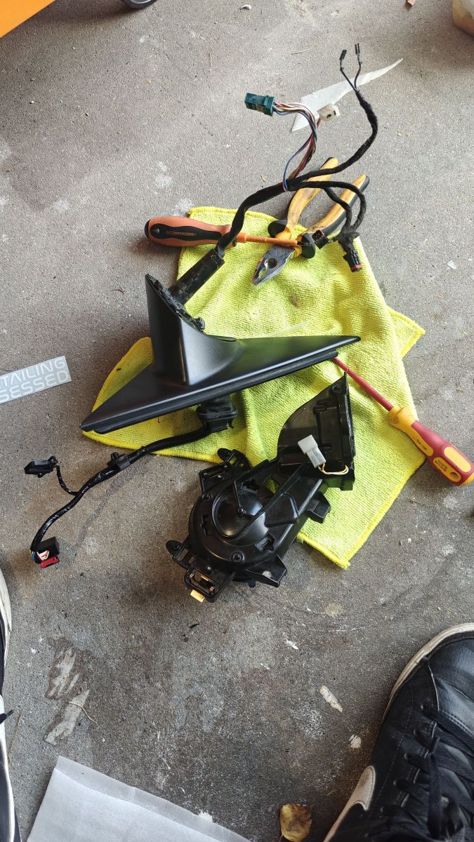

Dość chimerycznie zaczęły składać się lustra. Więc trzeba było wymienić silniki. Te zamówione od majfrendów działają elegancko. Lewy silnik wymieniony przy pomocy @MaTeo85 prawy już samodzielna robota.
Składa i rozkłada się elegancko

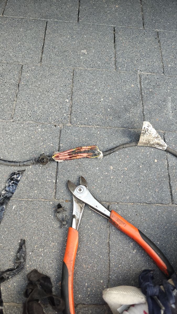

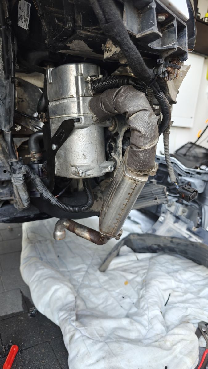

Pojawiały się sporadyczne błędy w silniku czwartego czujnika spalin raz na bank 1 raz bank 2... Więc rozbebeszyłem wiązkę (mając z tyłu głowy info od poprzedniego właściciela, że kiedyś kuna mu wpadła) i faktycznie wiązka łączona w 8 miejscach plus zaśniedziałe kable - wpadła nowa wiązka i problem znikł. Oczywiście okazało się, że trzeba było wydech opuścić, zdemontować osłony termiczne i podporę wału aby przełożyć wiązkę ale operacja zakończona sukcesem.
Przy okazji wiązki czujników spalin stwierdziłem, że czas wziąć się za, wydech. Więc wleciały wszystkie nowe łączniki wydechu plus jak bozia przykazała został wskrzeszony wydech MTM S-Cantronic bo nie działał jak powinien. Jednak po zabawie efekt jest lepiej niż zadowalający ???

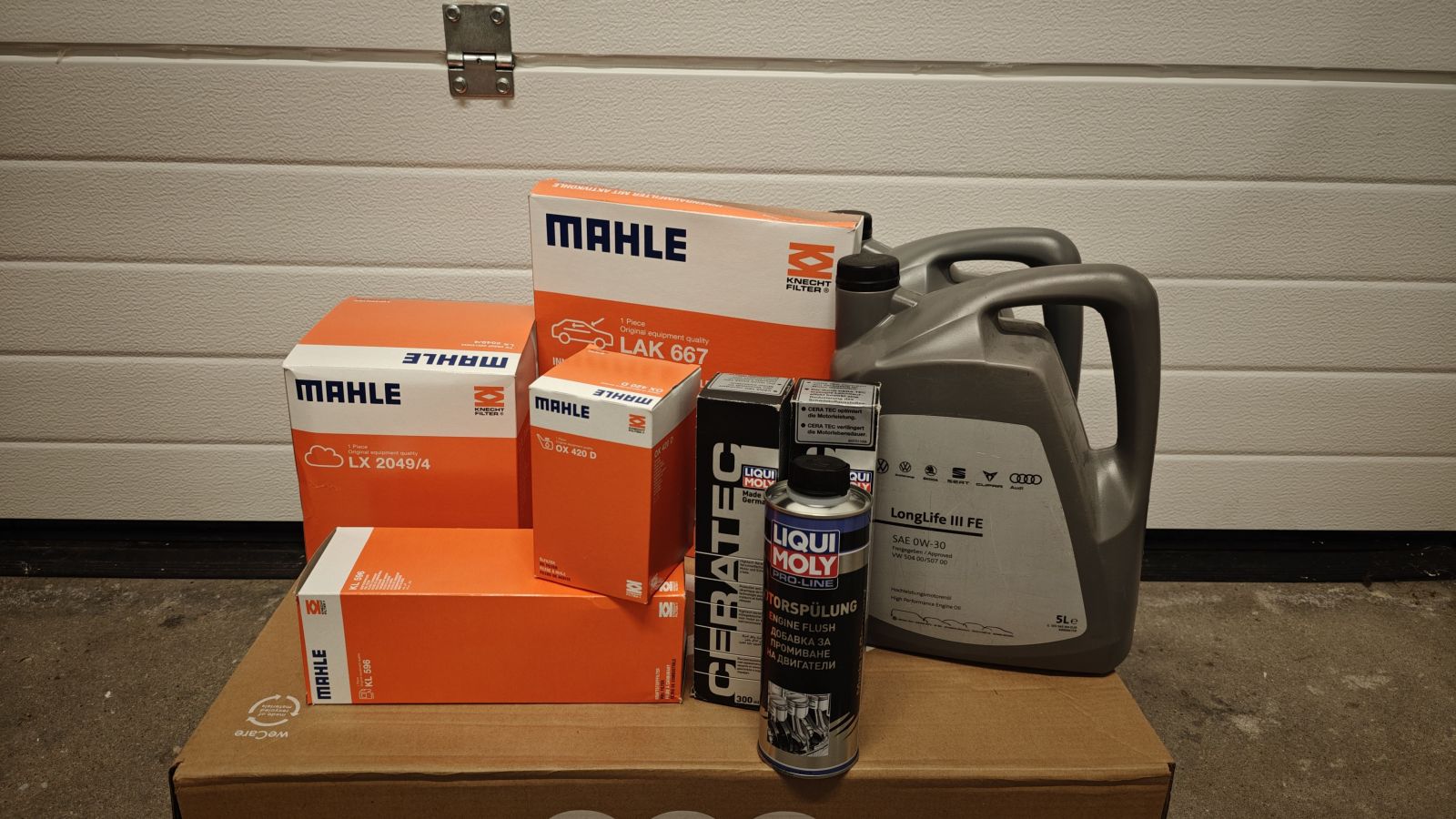

Audi zrobiło już 10k km od ostatniej wymiany oleju więc był też serwis olejowy na ori oleju z płukanka LM i dodany Ceratec od LM.
W sumie Audi w moich rękach zrobiło od marca trochę ponad 12k km.

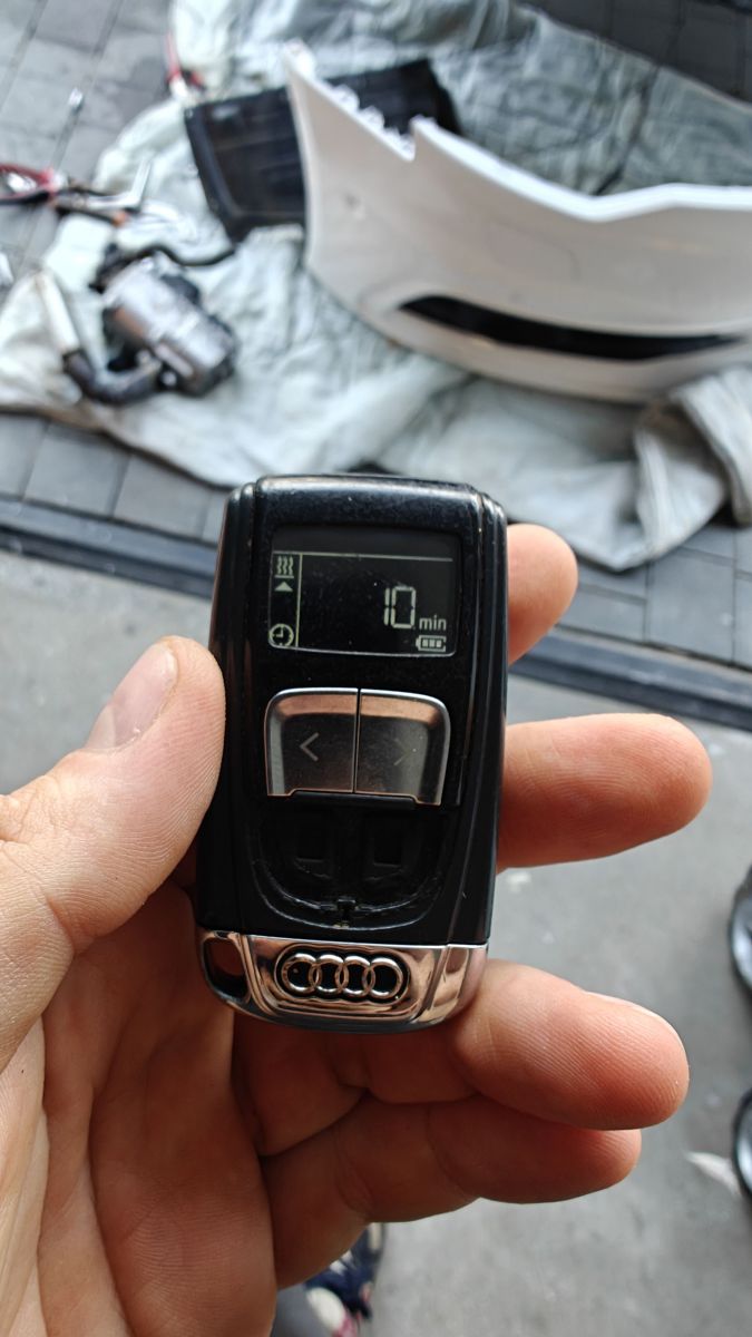

No i na koniec po małych przebojach... Udało przywrócić się do zycia webasto ??
Działa elegancko ?

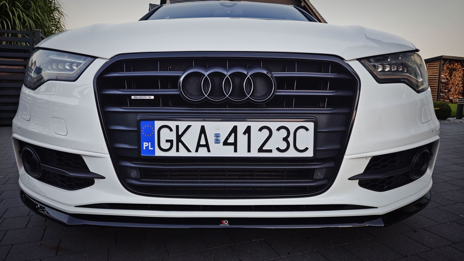

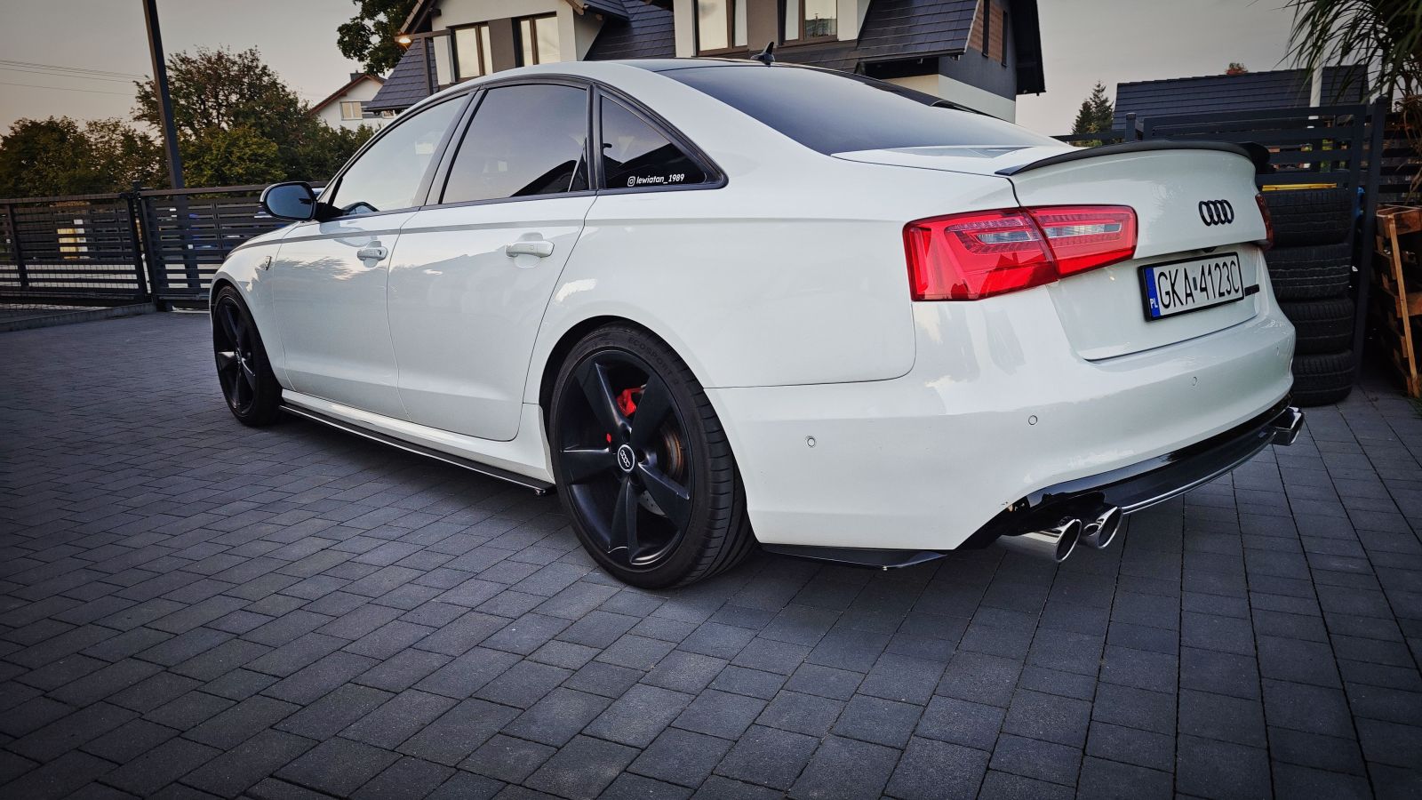

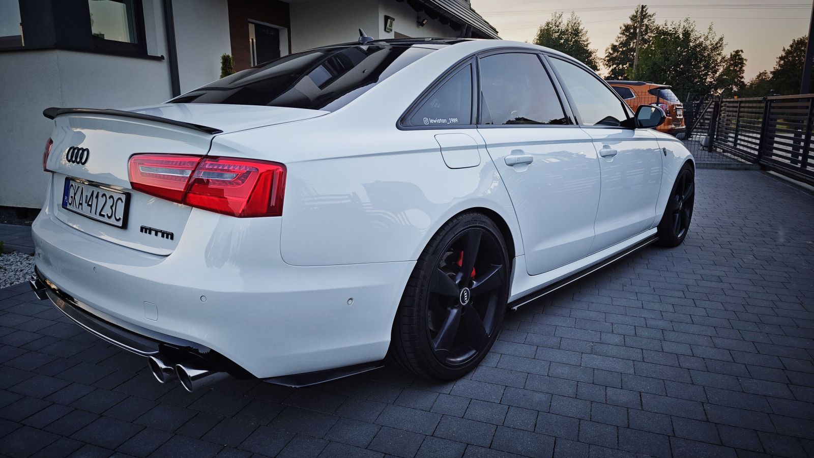

No więc po powrocie z urlopu i korzystając z pomocy @MaTeo85przyszedł dzień montażu maxton'ów ??
Zatem białasek dostał więcej czarnych akcentów IMG_20240923_223108.thumb.jpg.f4a57adaaae4515853298210ac8165bf.jpgIMG_20240923_223152.thumb.jpg.f143388eef108917dad5f0799e1e4d1c.jpgIMG_20240923_223347.thumb.jpg.75d3698fc8bf1cb0a767faec04d9e670.jpgIMG_20240923_223605.thumb.jpg.d0f7e283d8a6e07653e3bf7f2d0b4022.jpgIMG_20240923_223457.thumb.jpg.bdee586dba96913c9d2be1a9aaa6c07a.jpgIMG_20240923_223309.thumb.jpg.3546818ee9e918661c0271295e791e15.jpg
  • Lubię to 2
  • Super 3
Dobrze to siadło ?
  • Dzięki 1
Widziane na żywo ? Dodało charakteru, zwłaszcza progi ?
  • Super 1
