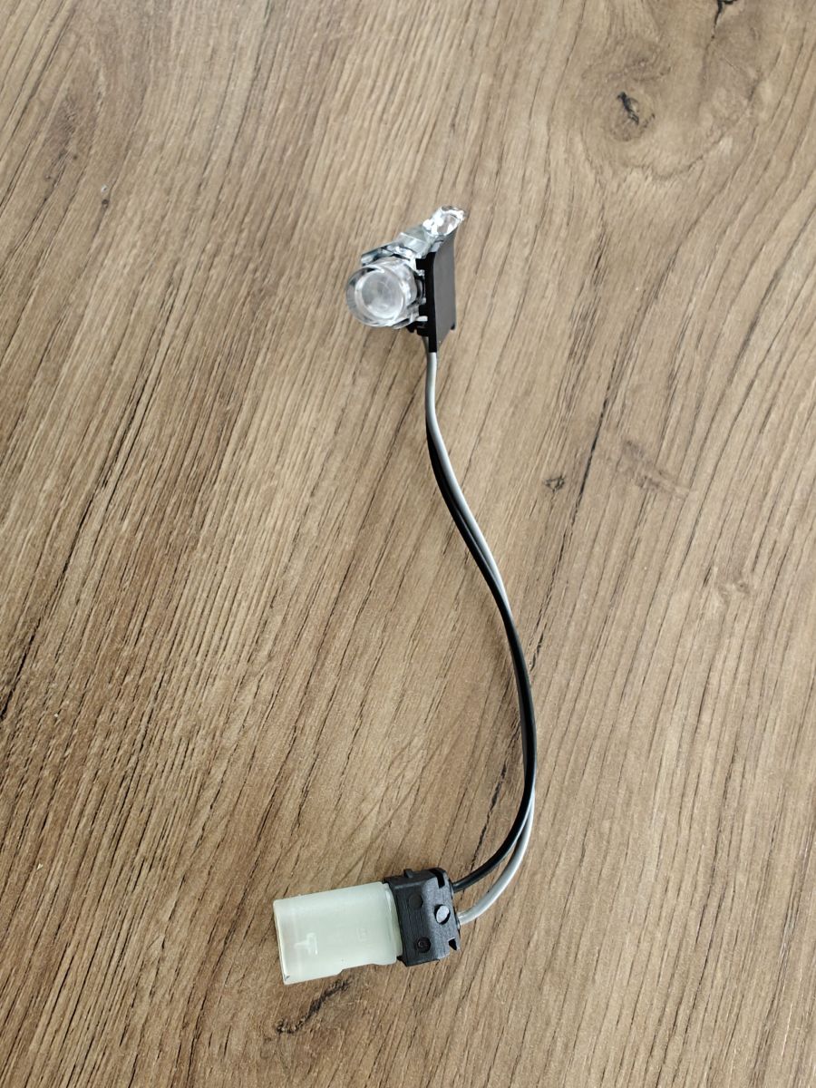

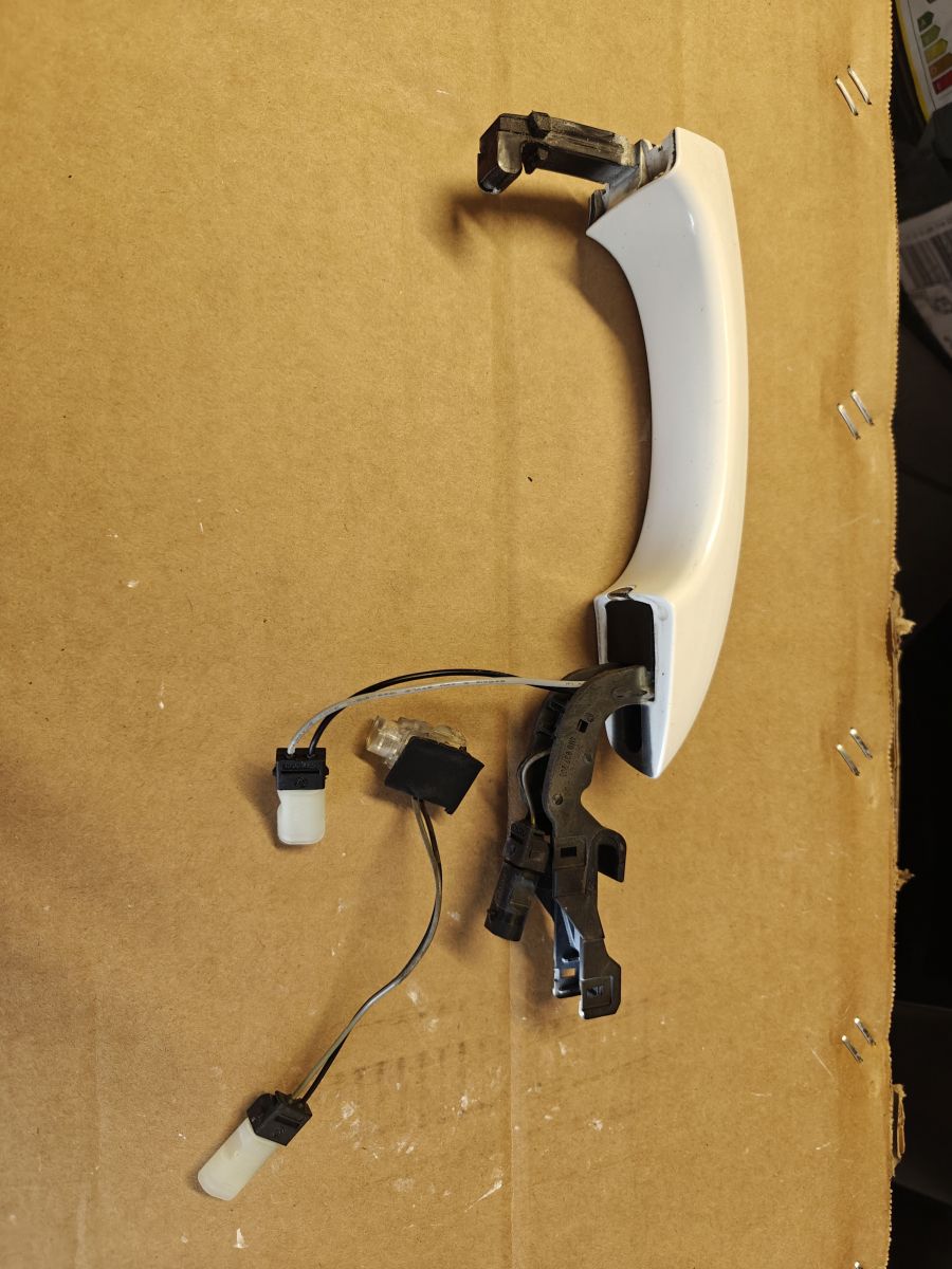

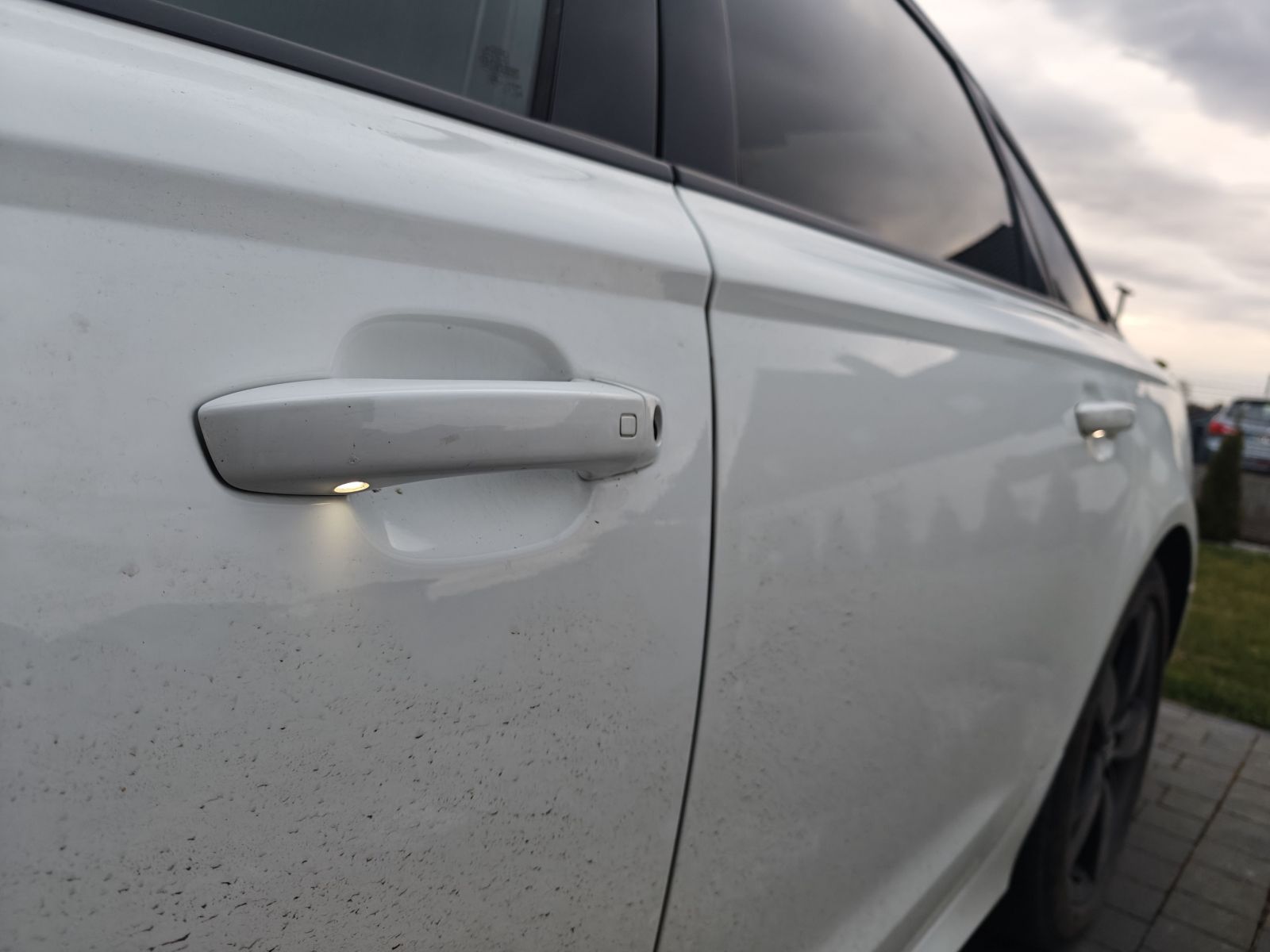

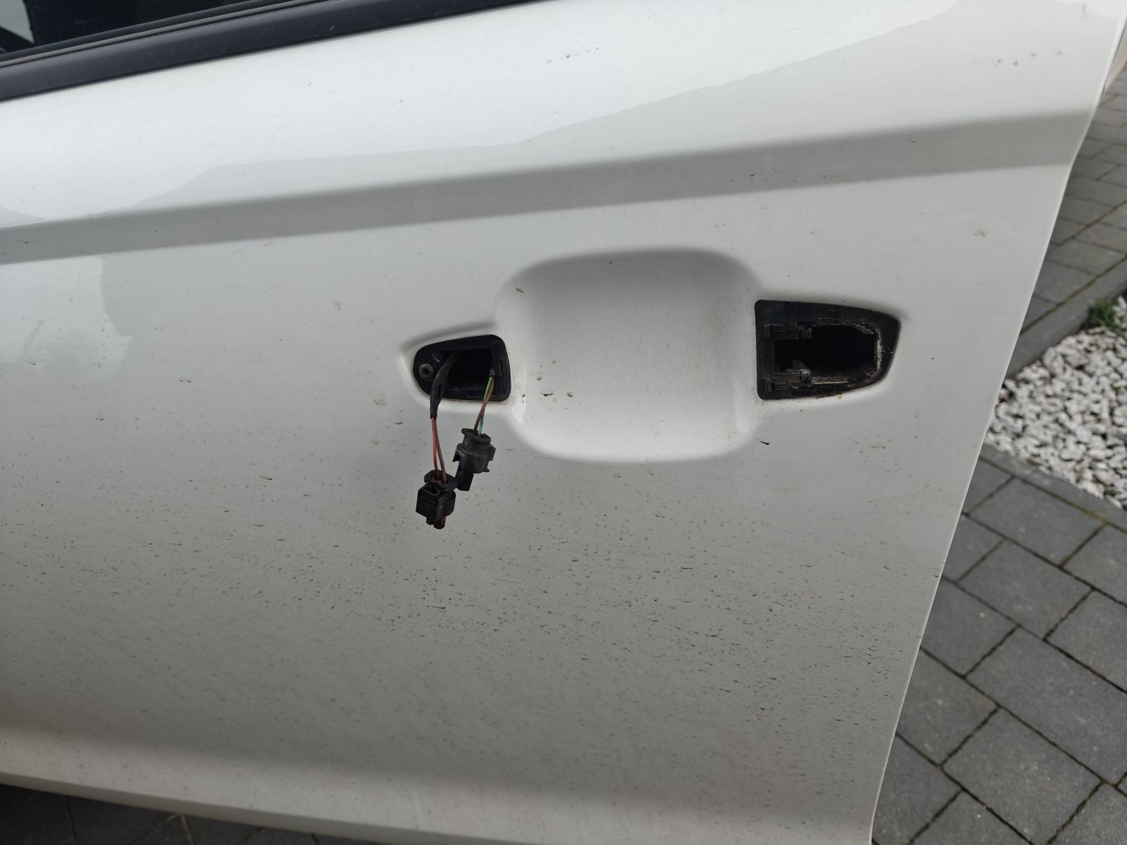

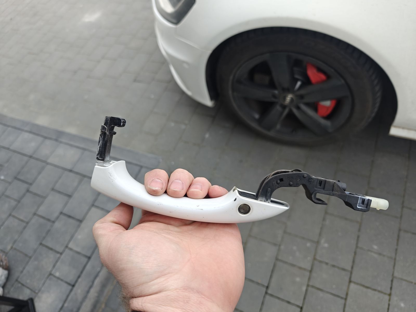

Z żalem w sercu pożegnałem dziś b7, która znalazła nowy dom, ale też kolejną rzecz w a6 ogarnąłem - nie świeciło jedno podświetlenie zewnętrznej klamki - drzwi kierowcy - więc dziś przyszedł czas na wymianę :)
Dioda drzwi lewych 4H0 947 133A
Wymiana dość prosta i przyjemna
No i finalnie świeci dobrze :)

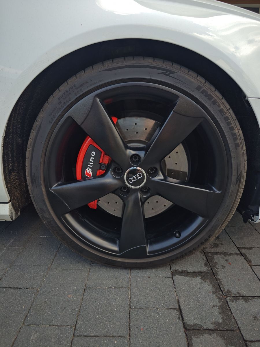

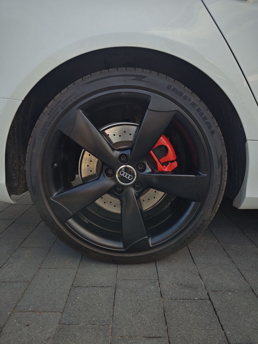

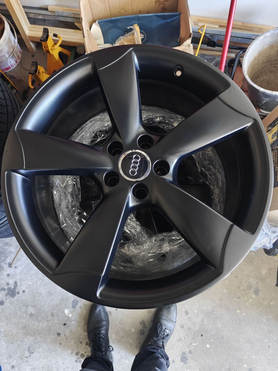

Wjechał setup letni - rotory 20' pomalowane na czarny mat na laczku 255/35
Felgi świeżo po regeneracji - moim zdaniem sztos :)

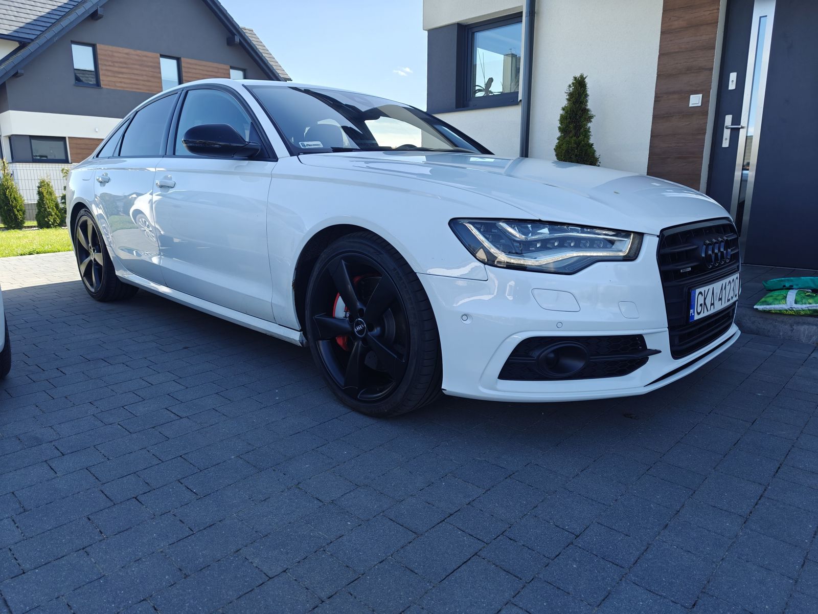

No a dziś przyszedł czas na adaptacje zawieszenia plus poszło o prawie 20mm w dół bo koza była trochę :)
Przed:
Po:
Teraz jeszcze chyba ulegnę nanowom co niektórych i dystanse trzeba będzie ogarnąć :kox:
Mega taki kontrast czerni z bielą.  :wub:

Klawo siedzi :)
Sam ogarnąłeś adaptacje zawieszenia i jej obniżenie? Bo ja mam dodatkowo łączniki do jej obniżenia, ale lewa i prawa strona siedzą na różnej wysokości i mnie to wkurza...

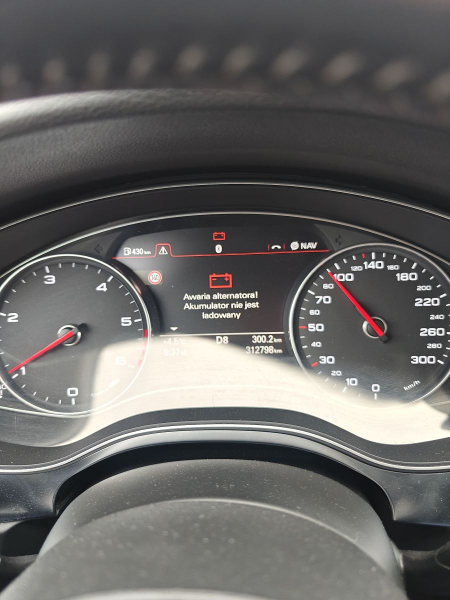

Jakiś czas temu w trakcie podróży na desce ukazała się ikonka czerwonego akumulatora chlip... Chlip...
Aby było zabawniej tą trasę pokonywałem ostatni raz dwa lata temu a4 i uwaga wtedy też padł mi w a4 altek ??

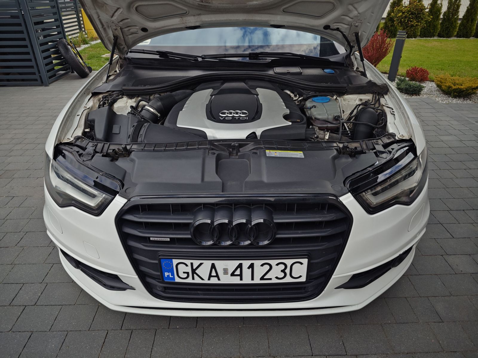

Ale wymiana altka w a4 to pikuś w porównaniu do a6... Tu niestety zderzak out, pas odsunięty i dzięki zwinnym dłoniom i pomocy @MaTeo85 udało się go wyszarpać.
Okazało się, że siedział tam hitachi - trafił na regenerację niestety nie było dostępnych części do tego modelu... Z racji tego, że to był tydzień przed majówką padła decyzja o kupnie nowego zamiennika.
Alternator 205.567.180.000
Pasek osprzętu Gates 6PK2413
Napinacz paska Gates T39333
Rolka Gates T38099
Rolka SNR GA351.19
059903310B czapeczka ochronna - 2szt
N10761001 śruba kołnierzowa z gniazdem wielozebnym
N91179301 śruba cylindryczna z gniazdem wielozębnym
N91185701 śruba pasowa
4G0802845 uchwyt podnośnika samochodu
8E0805163 klips do osłon pod maską
4G0867787 klips do uchwytu siatki bagażnika

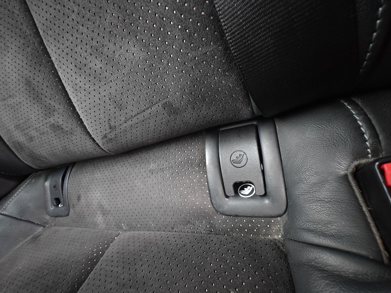

4G8887187 zaślepka isofix
059103925CC osłona silnika - używka
Przy okazji wymienione zostały dwie rolki paska osprzętu, napinacz paska osprzętu i sam pasek osprzętu - tu padło na Gatesa - natomiast co ciekawe w kartonikach rolki z logo INA - zresztą z takim samym logo i logo OOOO siedziały ori na aucie - pasek też jeszcze fabryka. Śruby do mocowań zaś były z ASO. Przy okazji wpadł nowy uchwyt podnośnika i kilka brakujących spinek, klipsów itp. - też z ASO no i zaślepki dla wszystkich isofix'ów.

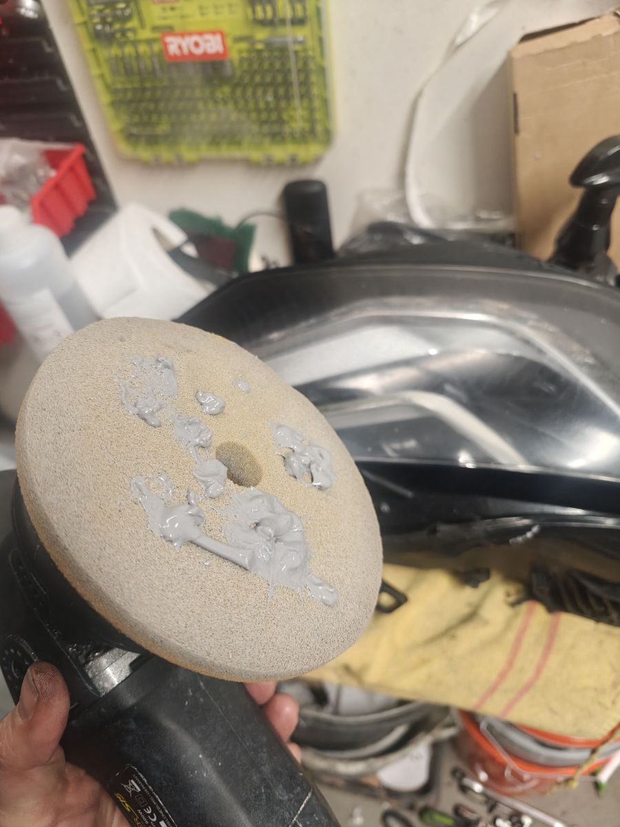

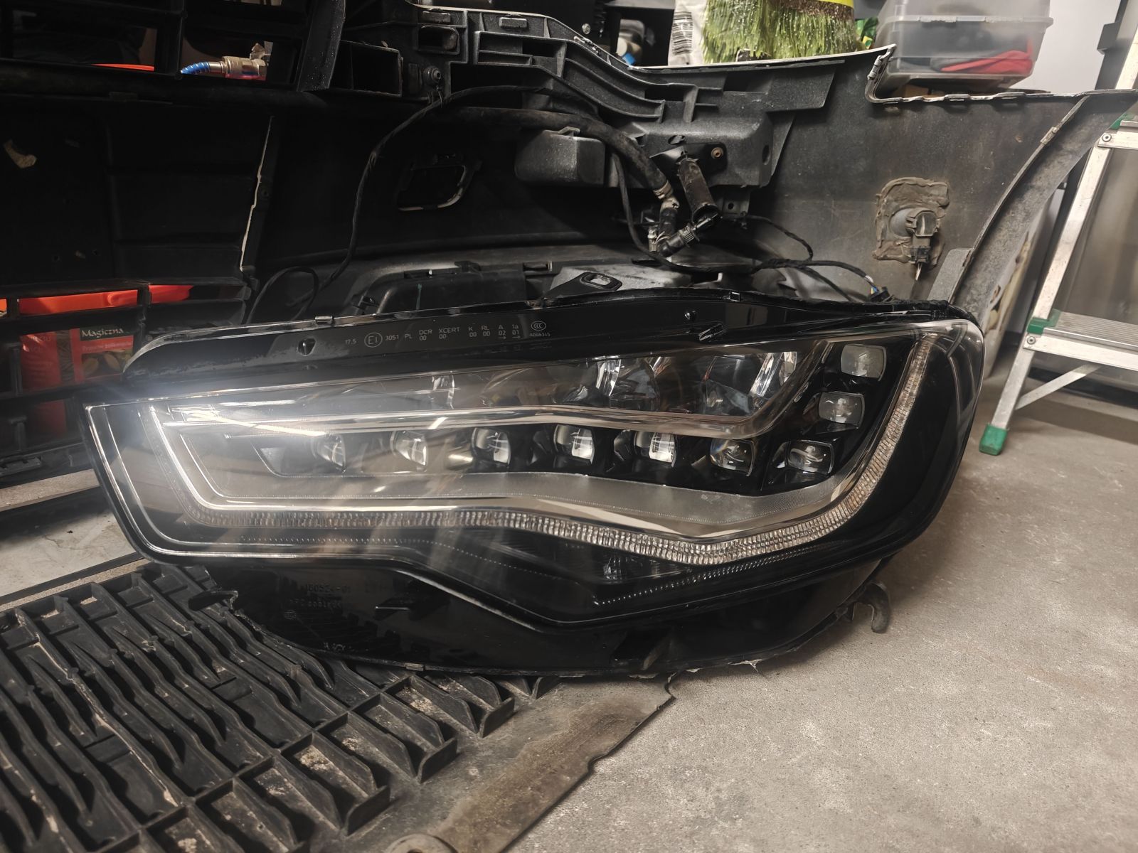

No i przy okazji zrzucone go zderzaka zrobiłem szybką polerkę przednich lamp - od razu lepiej wyglądają.

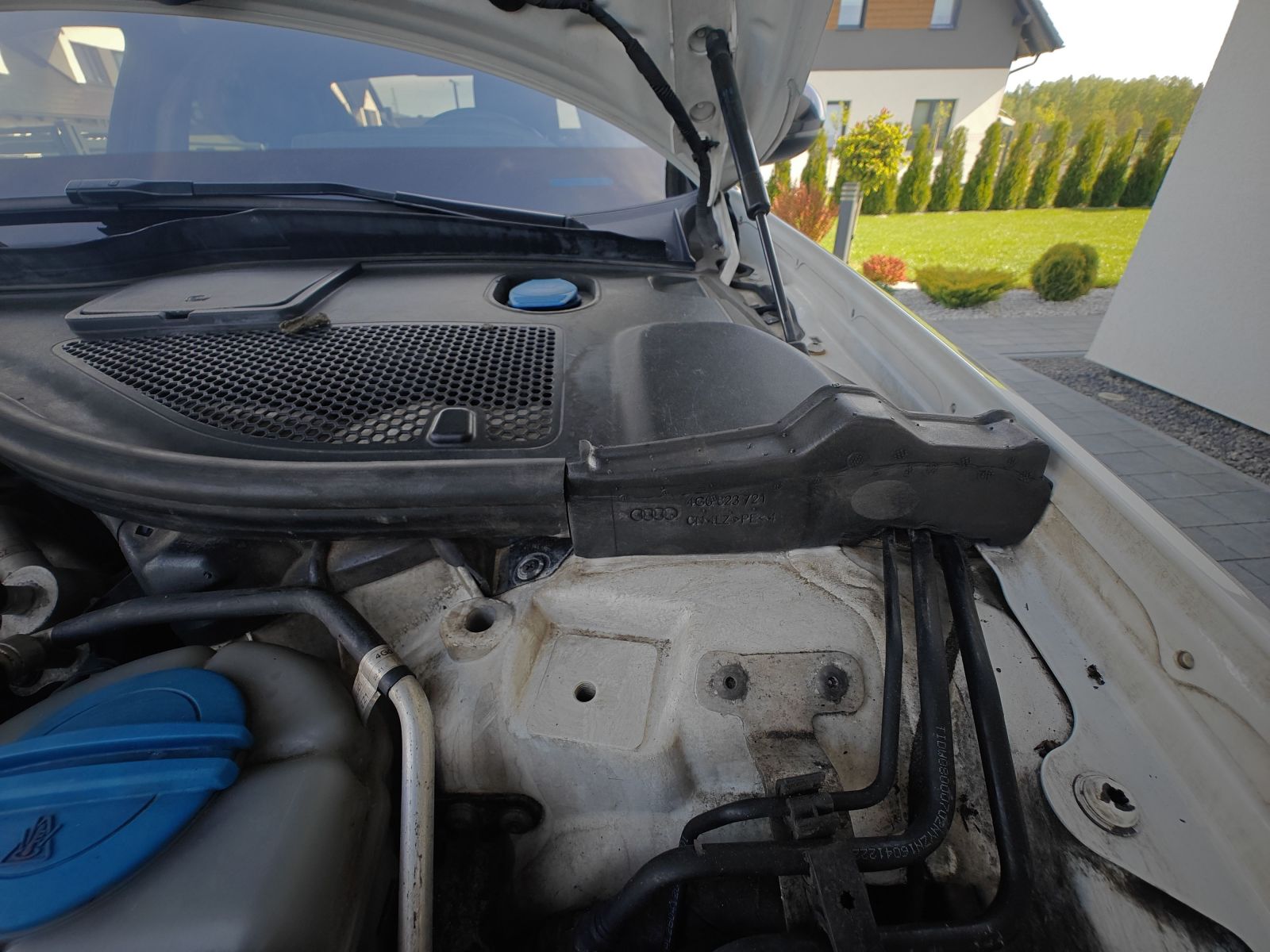

No i wpadła górna osłona silnika bo brakowało :)

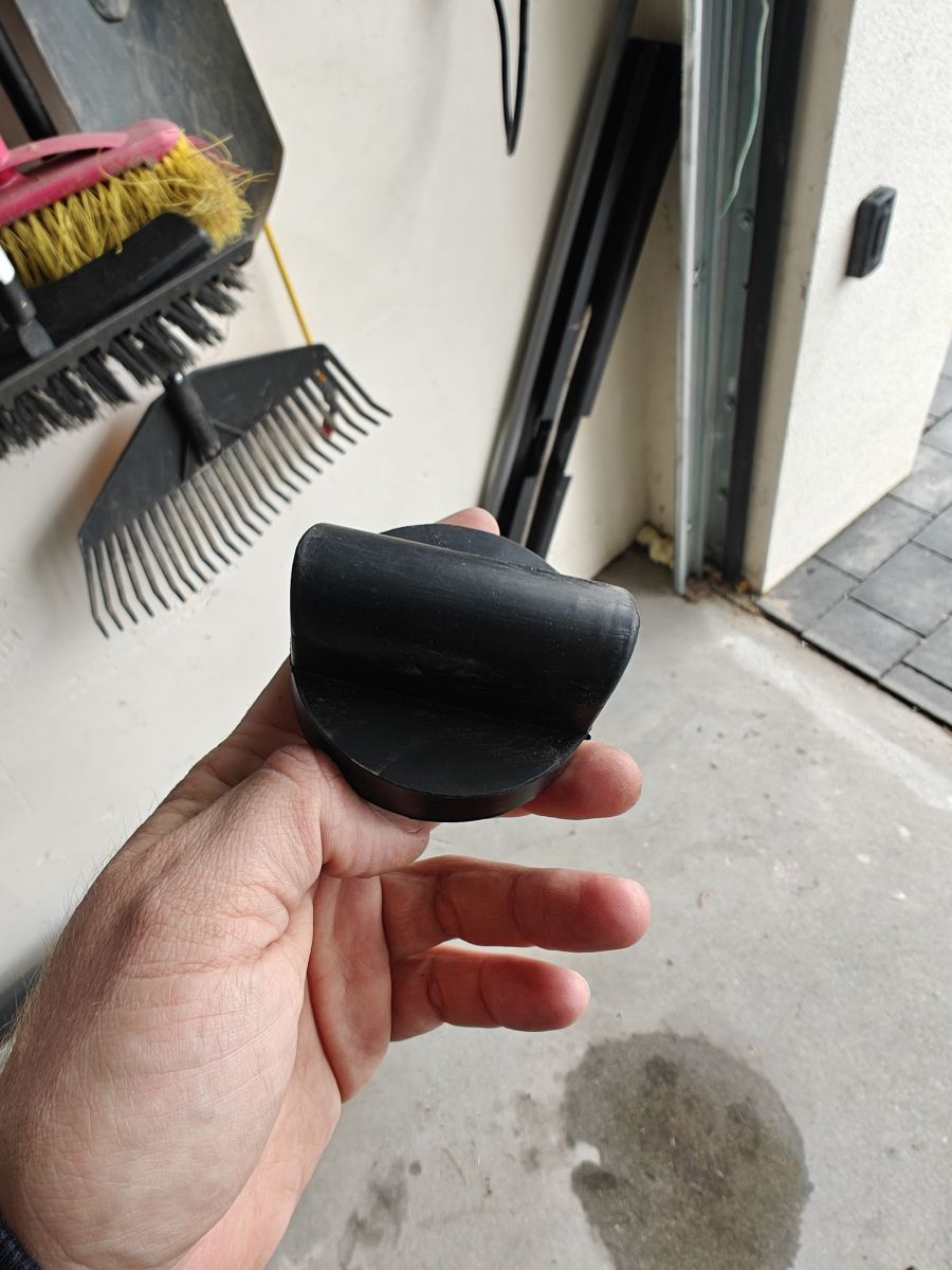

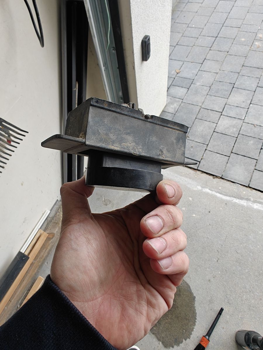

A no i u mafrendów zamówiłem gumę podnośnika do tych nieszczęsnych uchwytów... Tu przypasowanie do starego uchwytu.

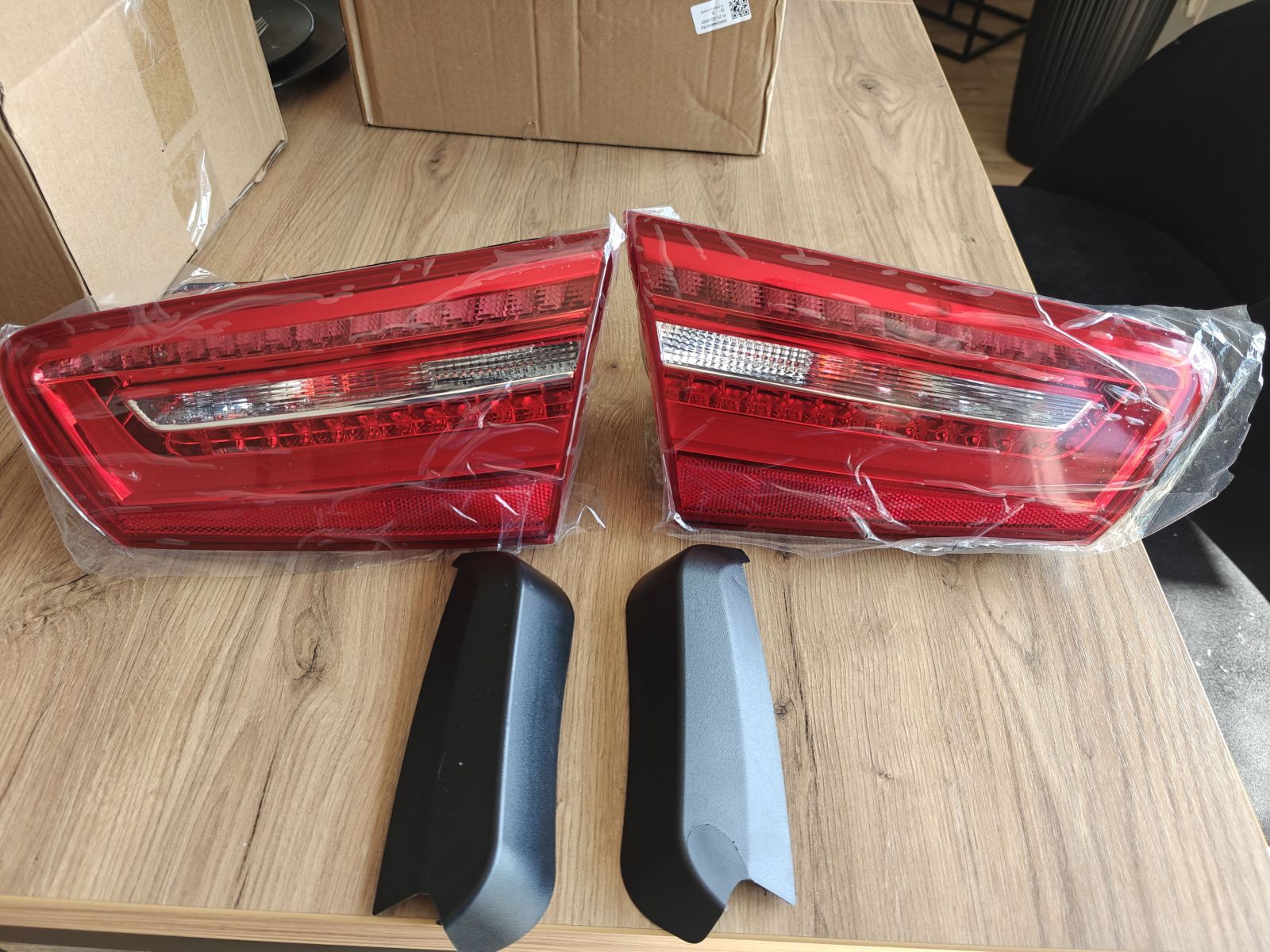

Musiałem zmienić dwie lampy klapy... W lewej nie działał stop a w prawej kierunek świrował. Oczywiście zanim padła decyzja o wymianie to zajrzałem do nich i niestety płytki całe zielone.
Przy okazji wymiany lamp auto zostało ręcznie umyte na dwa wiadra, wcześniej przeszło deironizacje. Potem położony został wosk syntetyczny Big White Finish kare 1000P Hi-Temp, a na szybach wylądowało Glaco.
Lalka tak się prezentowała po spa :)
A tak lampiony świecą :)

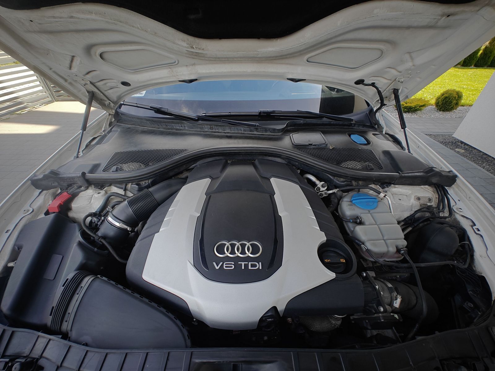

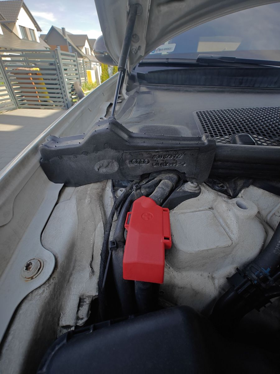

Kilka dni temu było małe uzupełnianie braków pod maską.
4G0 911 075 osłona przyłącza do wspomagania uruchamiania
4G0 823 721 i 4G0 823 722 pianka uszczelniająca pod maskę lewa i prawa.

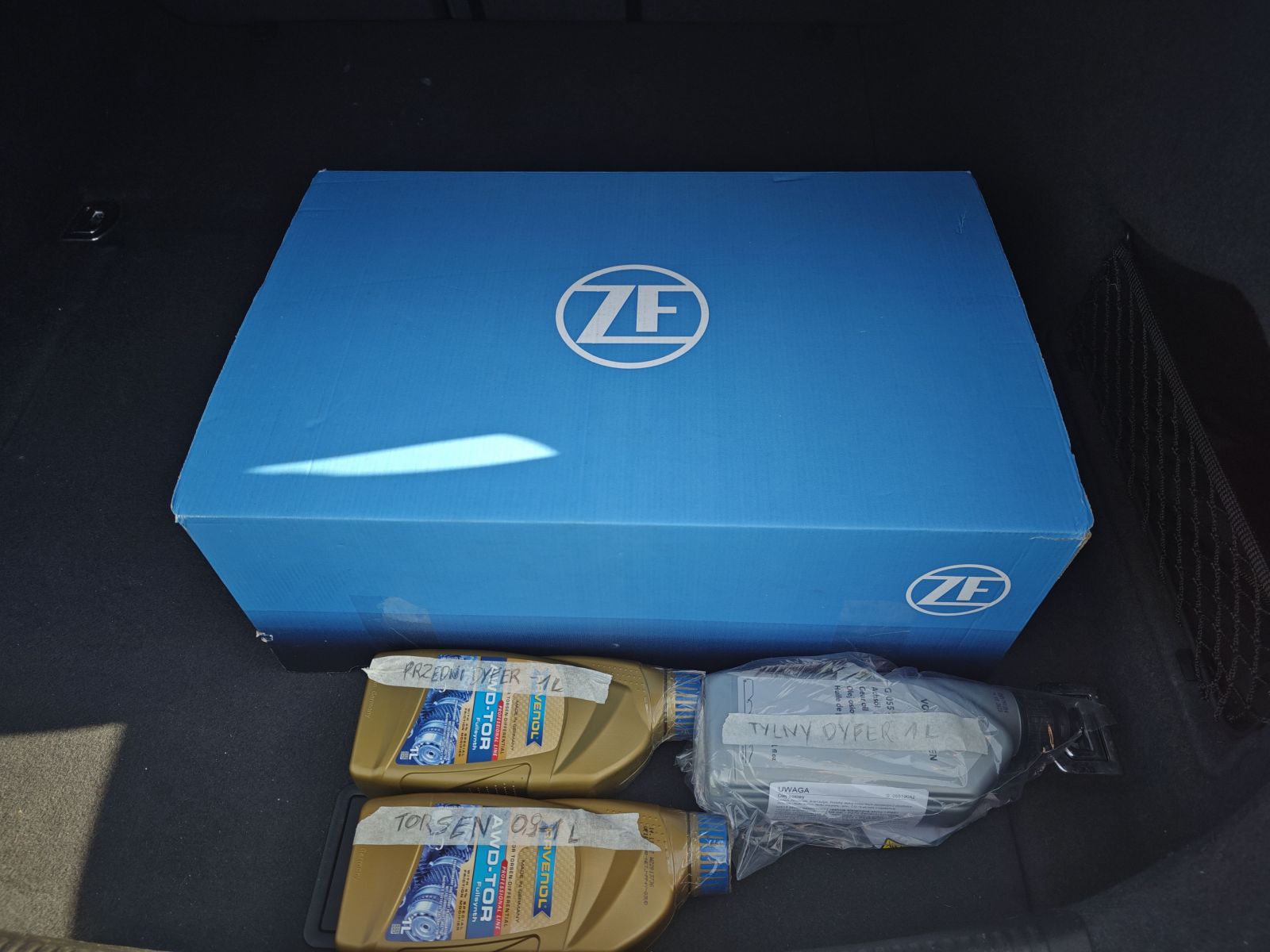

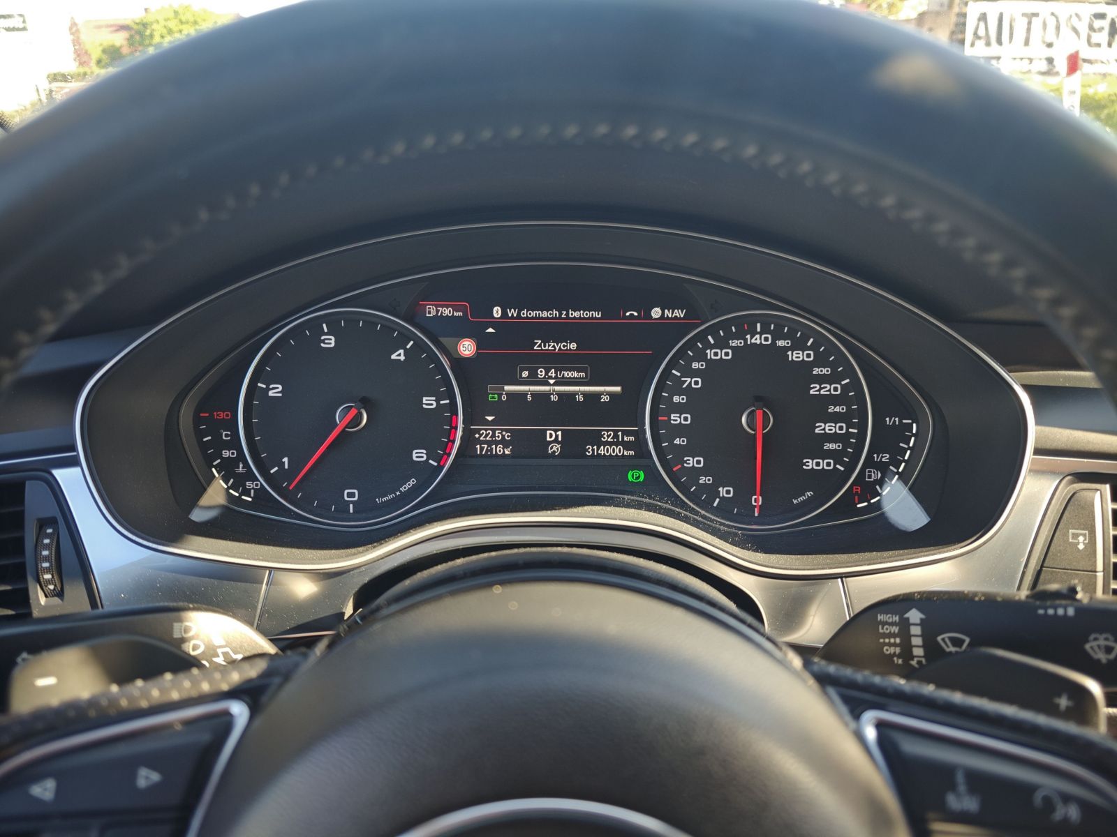

Dziś przy 314000 km na blacie przyszła pora na serwis układu napędowego tj. Olej w przednim dyfrze, olej, filtr i uszczelka skrzyni biegów, olej w torsenie i olej w tylnym dyfrze.
Do serwisu wykorzystałem:
- Zestaw ZF 1087.298.369 w skład którego wchodzi: uszczelka, filtr, korki spustowe, śruby, 7l oleju + dodatkowo zamówione 6l oleju S671.090.312 - w sumie do wymiany dynamicznej zurzyto 13 litrów oleju ZF Lifeguard Fluid 8
- 2l oleju Ravenol AWD-TOR Fluid - 1l do torsena i 1l do przedniego dyfra z racji tego, że w tej skrzyni jest wspólny/wymienny olej w przednim dyfrze i torsenie.
- 1l ori oleju G 055 190 A2 do tylnego dyfra :)
No i spokojna głowa na 60tys km :wink4:

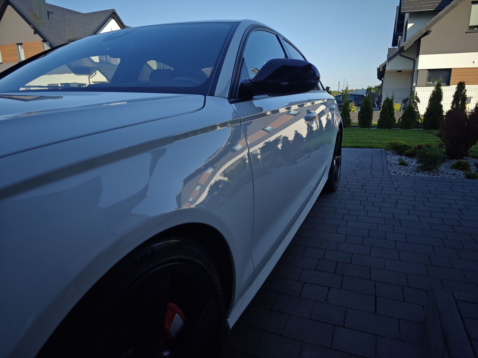

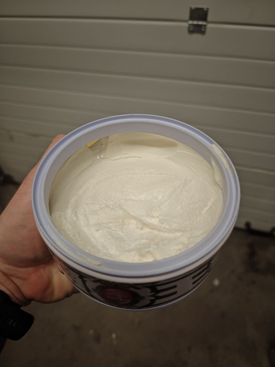

No więc przy okazji trzeba było zrobić mycie... A że przyjechał ostatnio nowy wosk do białego lakieru od fusso - king of gloss White to trzeca było dziada odtłuścić i wypróbować wosk.
Co do wosku... To ma konsystencję kremu przez co moim zdaniem trudniej nałożyć cienką warstwę, a jak za gruba warstwa to trzeba się mocno namęczyć by to dotrzeć.
Ale muszę przyznać, że efekt "robi wrażenie" cytując mojego kolegę z ławki z podstawówki ?

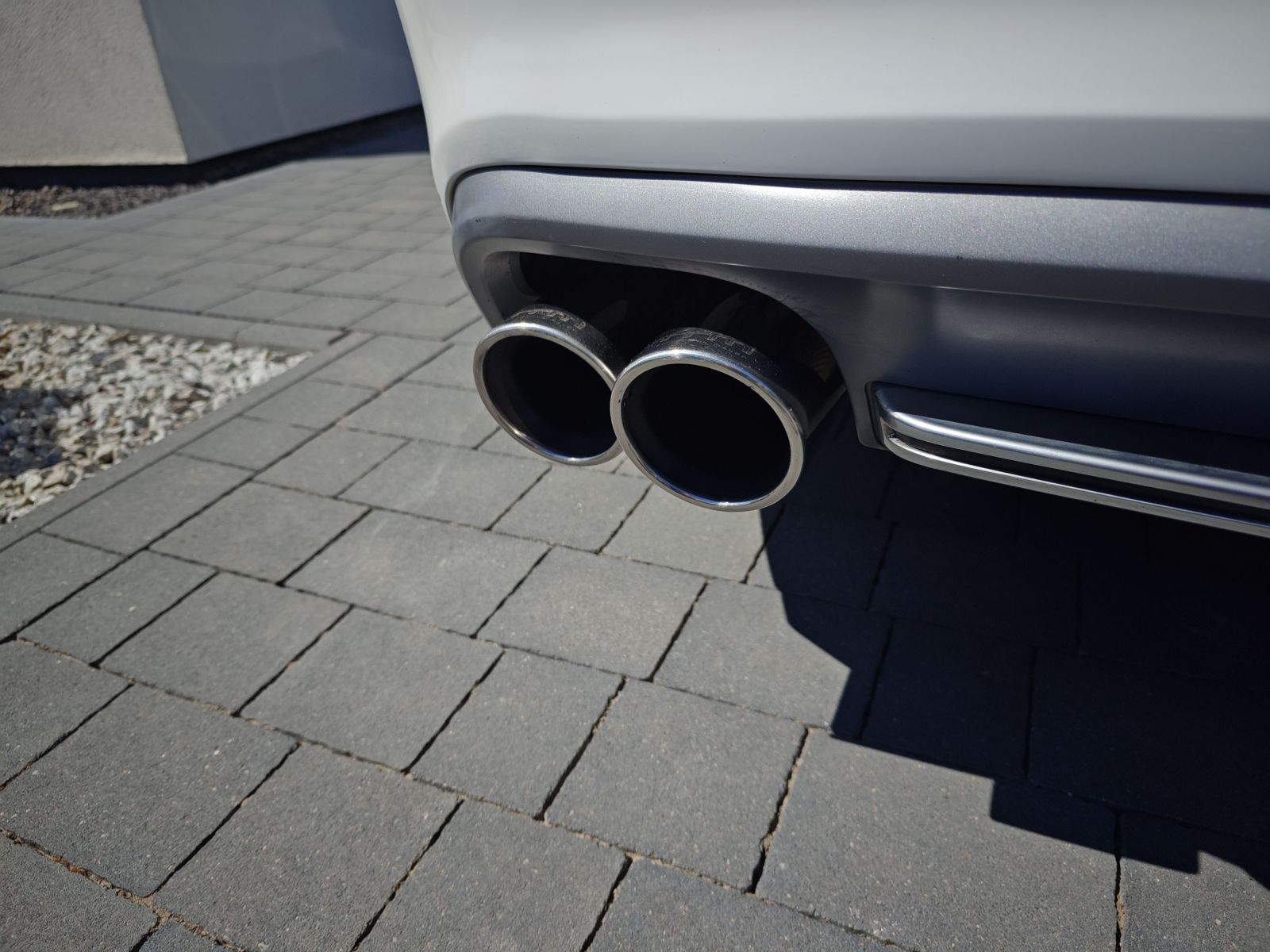

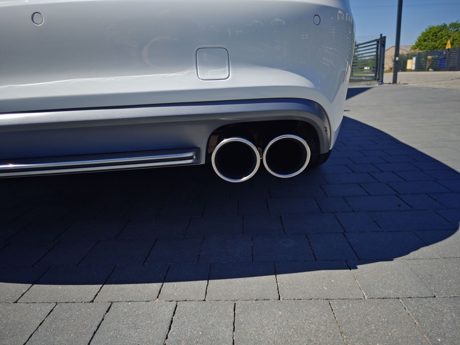

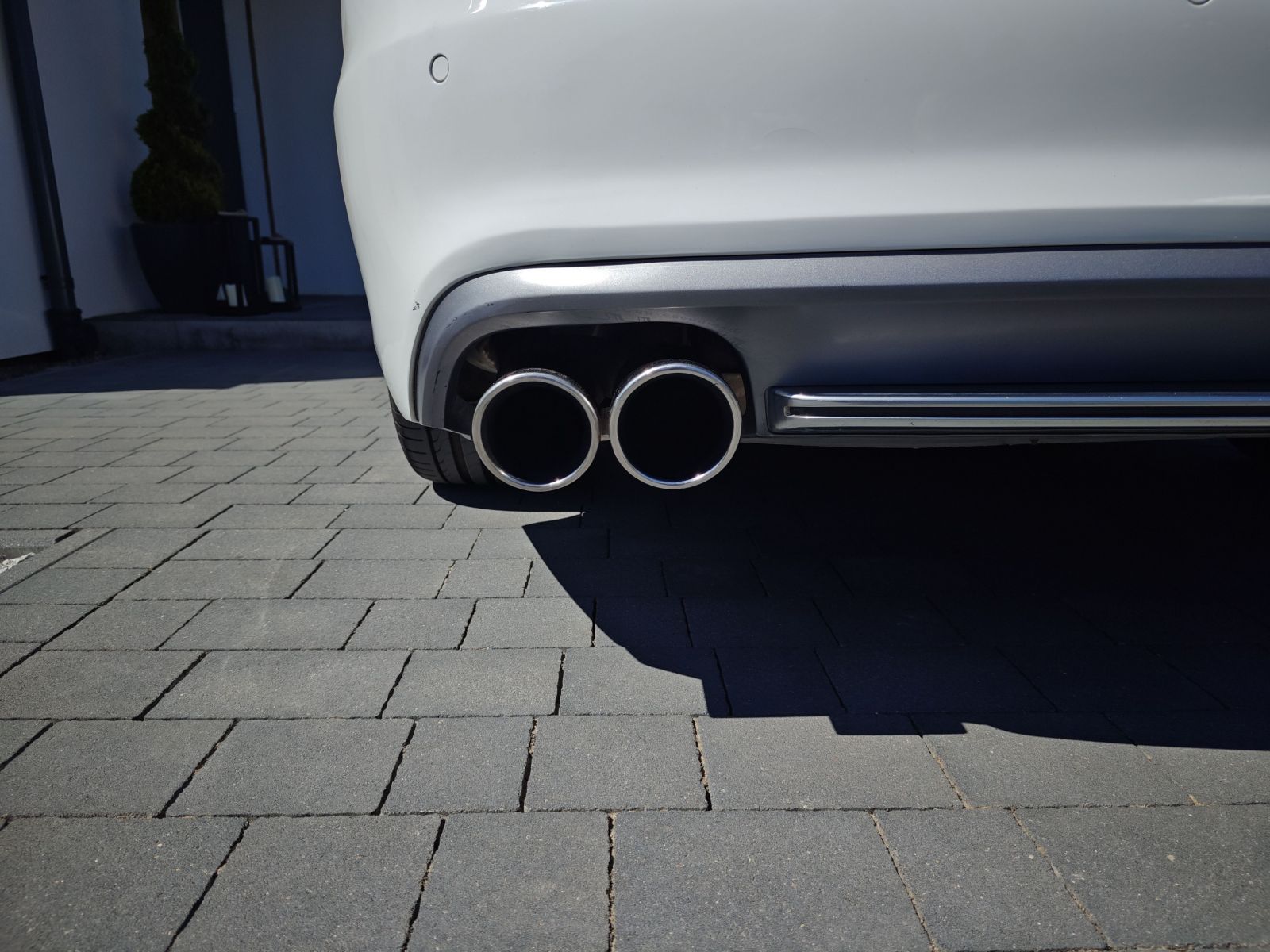

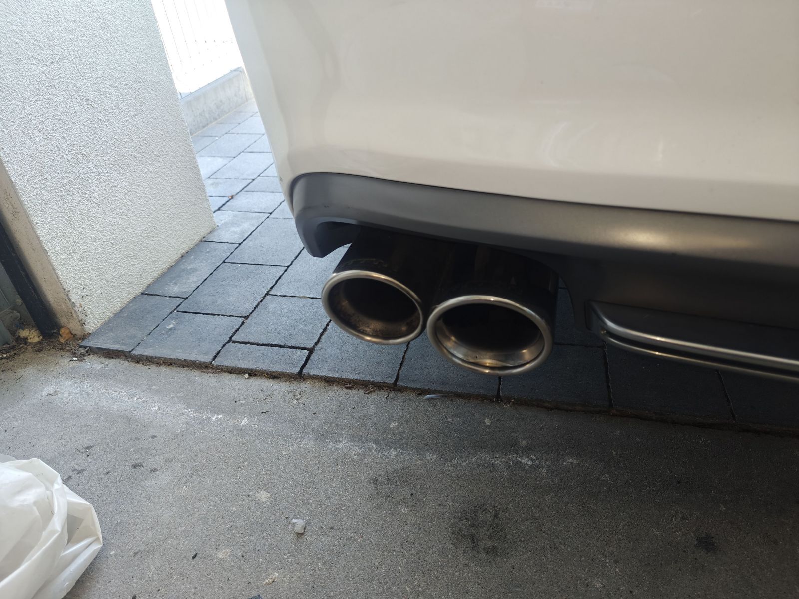

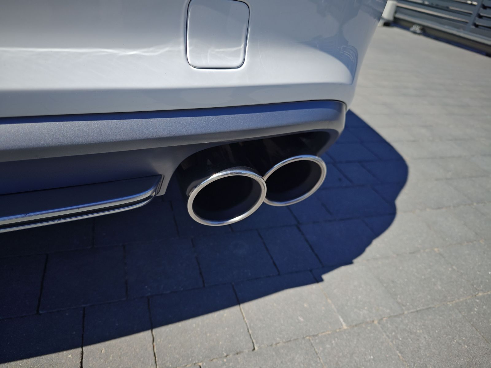

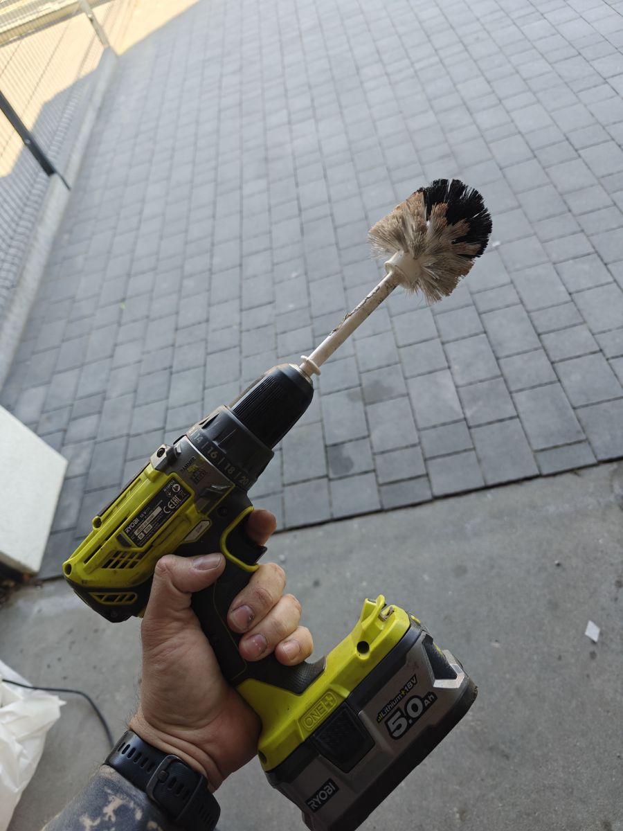

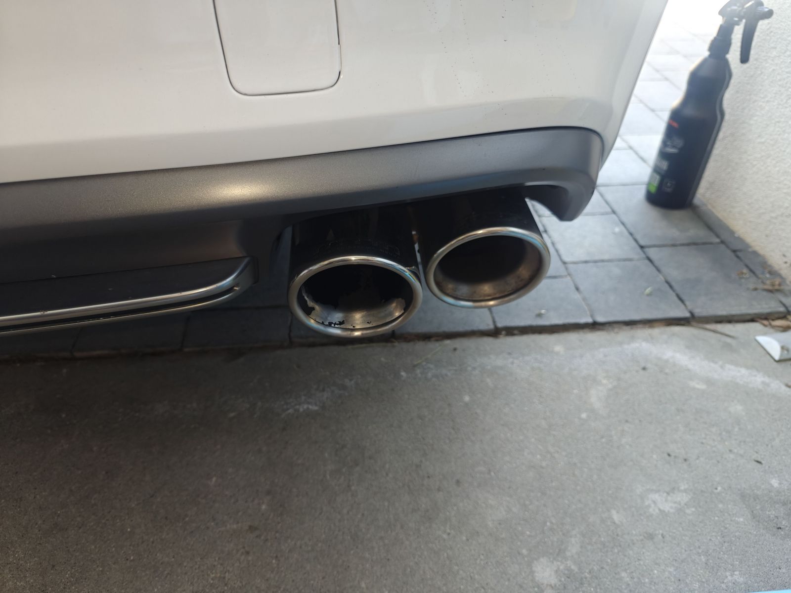

A dziś... Korzystając z natchnienia zabrałem się za "odpyzianie" wydechu...
Pełna dekontaminacja, czyszczenie, szorowanie, trochę polerowania... W środek farba czarna na 1200 stopni...
Przed :
Po:

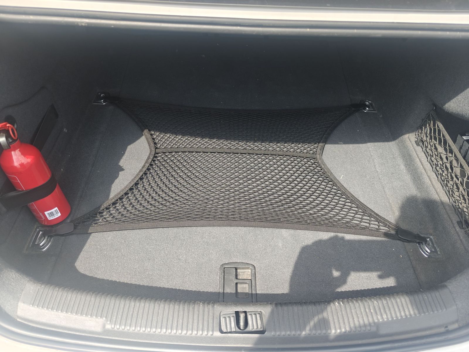

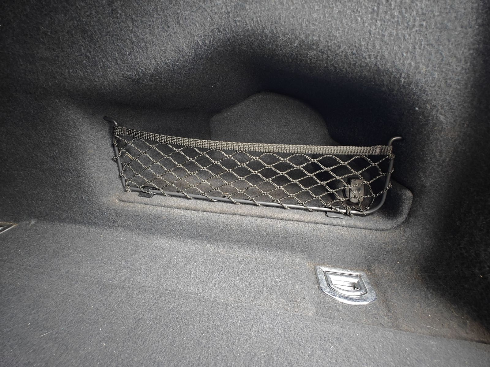

Jakiś czas temu wpadła ori siatka do bagażnika.
Jakoś w poprzednich Audi nie byłem fanem siatek ale muszę przyznać - są użyteczne.

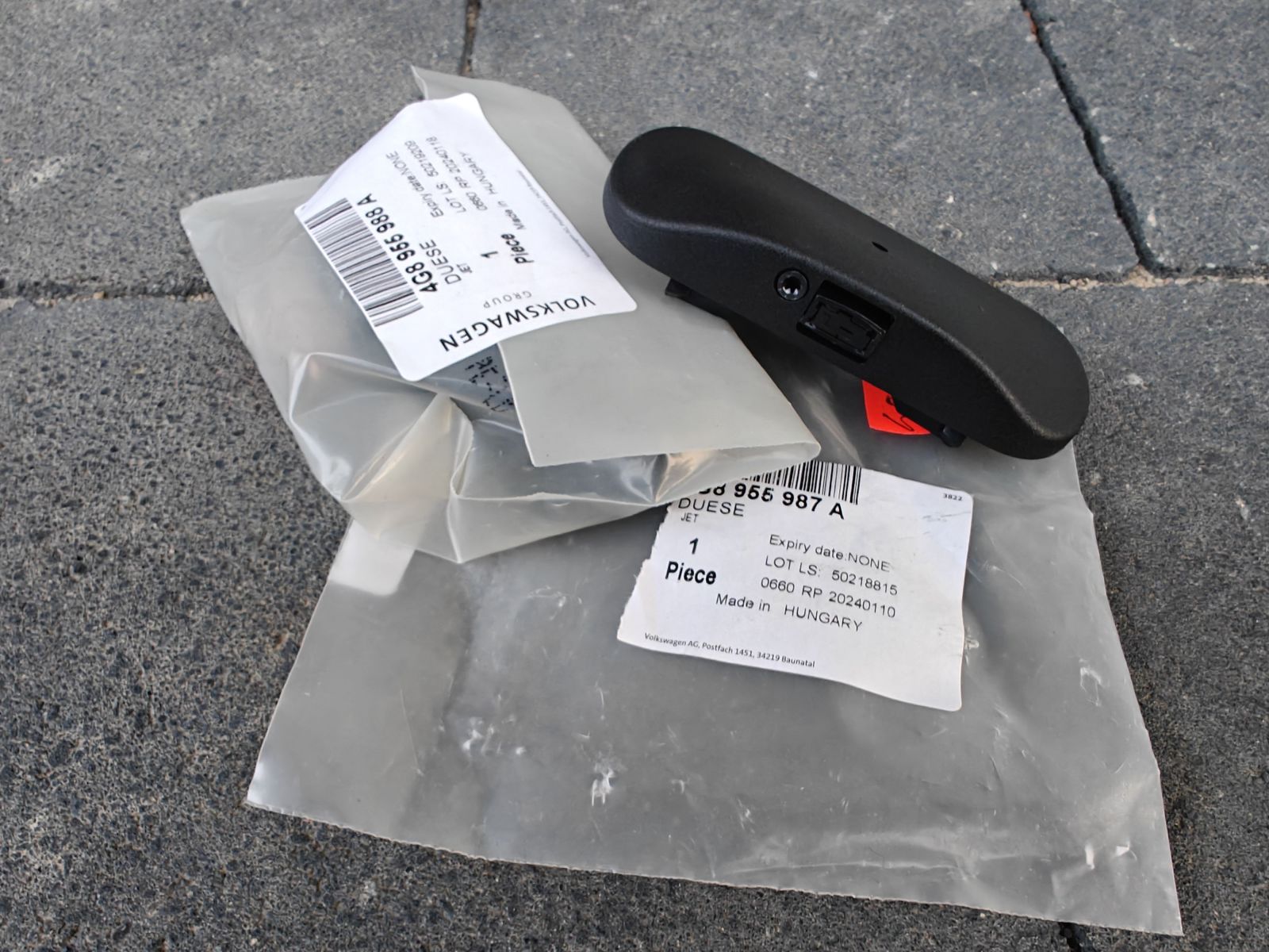

Następnie stwierdziłem, że strasznie wkurzają mnie strumieniowe spryskiwacze szyby więc wpadły ori spryski 2 w 1 mgiełkowo-strumieniowe. W b7 miałem całe mgiełkowe i były sztos, ale te też dają radę.

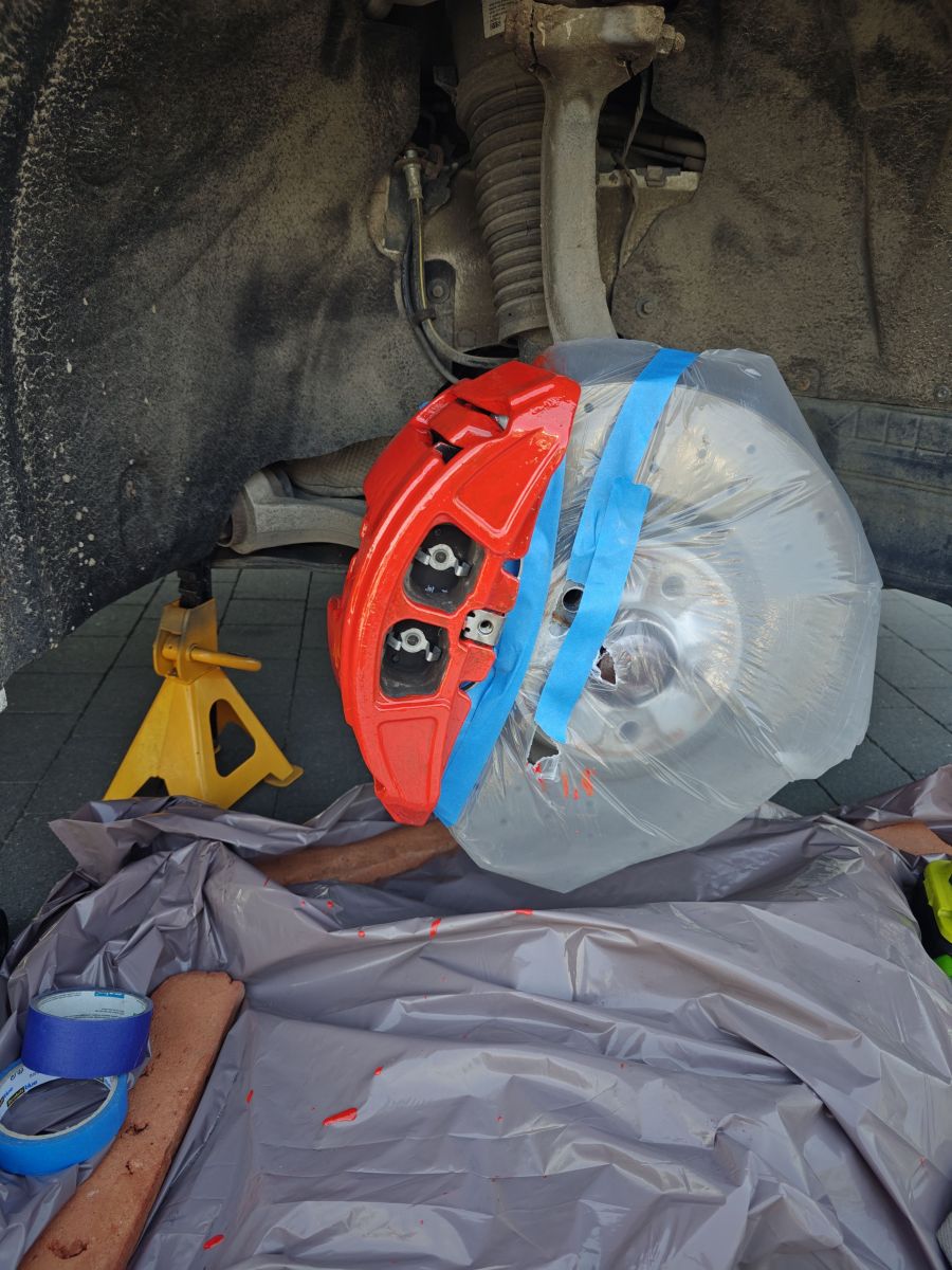

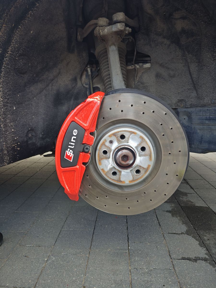

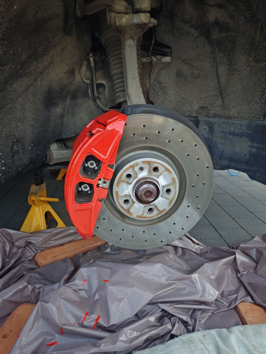

No i dwa temu zabrałem się za odświeżenie hebli, zostały odmalowane na czerwono a blaszki przednich na czarno - i teraz cieszy oko, ładnie to wyszło jestem zadowolony :)
Miałem kontrolę jakość i nadzór prac od @NervaR więc też się starałem ?
