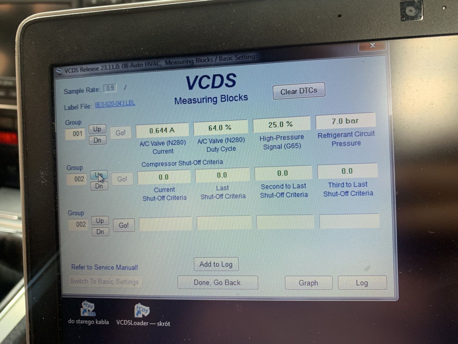

adam1974 Opublikowano 20 Lipca 2024 Opublikowano 20 Lipca 2024 Witam. Klima normaknie dzialala a dzis juz nie. Na szybko poczytalem troche lecz jaki piwid ze nie chodzi nie wiem. Po wlaczeniu klimy pojawia sie w pierwszym okienku pobor produ,po np wcisnieciu eco pobor spada do zera wiec sprezarka -polaczenie raczej dobre. Zawor serwisowy-wentyl,po nacisnieciu slychac jak schodzi cisnienie. Bledow brak, jedynie z foteli-podgrzewanie,ale to nic wspolnego nie ma. Jakies sugestie macie?

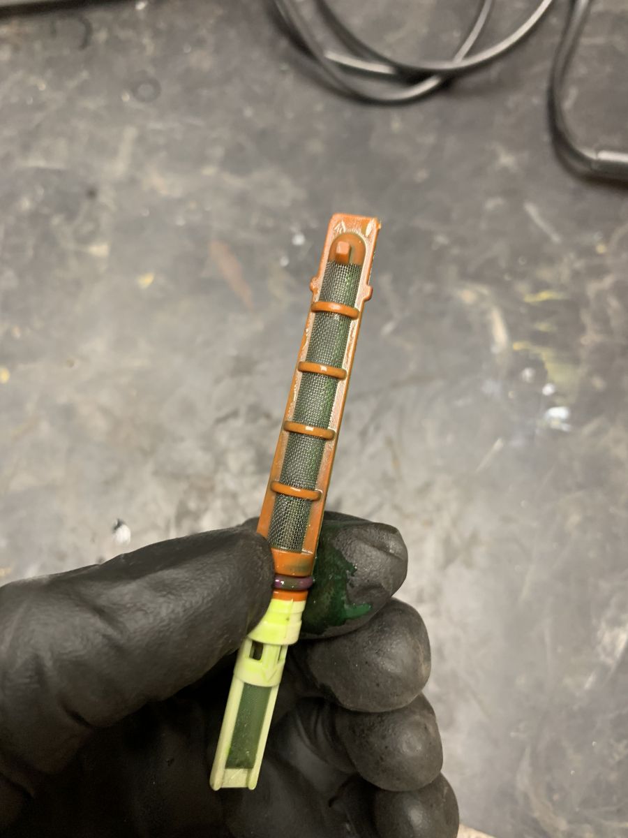

przem8 Opublikowano 21 Lipca 2024 Opublikowano 21 Lipca 2024 5 minut temu, adam1974 napisał(a): Majac np 4 tys obrotow silnika i wlaczajac w tym momecie klime sprzeglo klimy dostaje po du… bo od zera wskakuje na wysokie obroty i to sie przyczynilo do jego uszkodzenia? Tu jest sztywne sprzęgło, a nie na elektromagnesie. Jak się rozleciało to w 90% zaciera się sprężarka. 7 minut temu, adam1974 napisał(a): Dwa miesiace do tylu mialem otworzony uklad klimy(zdemontowana chlodnica klimy)z powodu potrzeby wyciagniecia silnika.Czy nabyjajac klime powinni dodac srodek smarujacy? Jest opcja ze sie cos przytarlo? Powinni wymienić osuszacz i dyszę. Jeśli teraz na dyszy jest siwo, albo opiłki to układ zatarty.
adam1974 Opublikowano 22 Lipca 2024 Autor Opublikowano 22 Lipca 2024 Po odkreceniu dyszy okazalo sie ze jest czysta.wWiwc chyba pozostaje kupic nowe sprzegielko i zakladac. Gosciu od klimy mowil ze moglo ze starosci cos tam przeskoczyc.

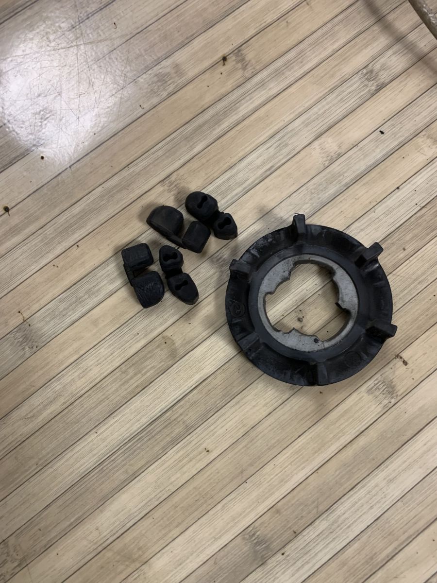

adam1974 Opublikowano 22 Lipca 2024 Autor Opublikowano 22 Lipca 2024 (edytowane) Dysza czysta,a po odkreceniu dolnej oslony silnika wylecisly jakies gumki,kolko. To czesci sprzegla. Rozgladam sie za sprzeglem denso -koszt chyba 250-300. Jesli opilkow brak to co moglo jeszcze przyczynic sie do zerwania badz odkrecenia tego sprzegla? Edytowane 22 Lipca 2024 przez adam1974
