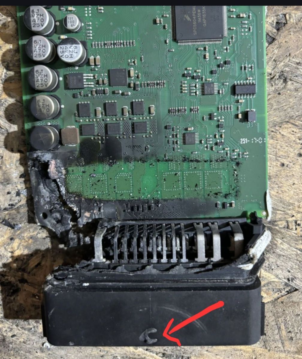

Lukaa5 Opublikowano 2 Listopada 2024 Opublikowano 2 Listopada 2024 (edytowane) 23 minuty temu, Muskel1 napisał(a): Nie spotkałem się jeszcze z nierosklejanym sterownikiem do którego wtargnęła woda bokiem. Jak masz taki to wrzuć zdjęcia, czętnie obejrzę. Wlaśnie fajnie by było gdyby robiona była "sekcja" zalanych sterowników , a nawet u nas na forum był niedawno sterownik z wypalonymi dosłownie pinami przy wtyczce . Dodając znaki mogł być to właśnie jakiś przeciek z boku. Albo ktoś pisze że zakleił a itak padło . (wiadomo jak była wilgoćto już za późno zaklejone , ale czy aby napewno ?) na tym filmie daje do myślenia . (od jakieś 2:40) Edytowane 2 Listopada 2024 przez Lukaa5

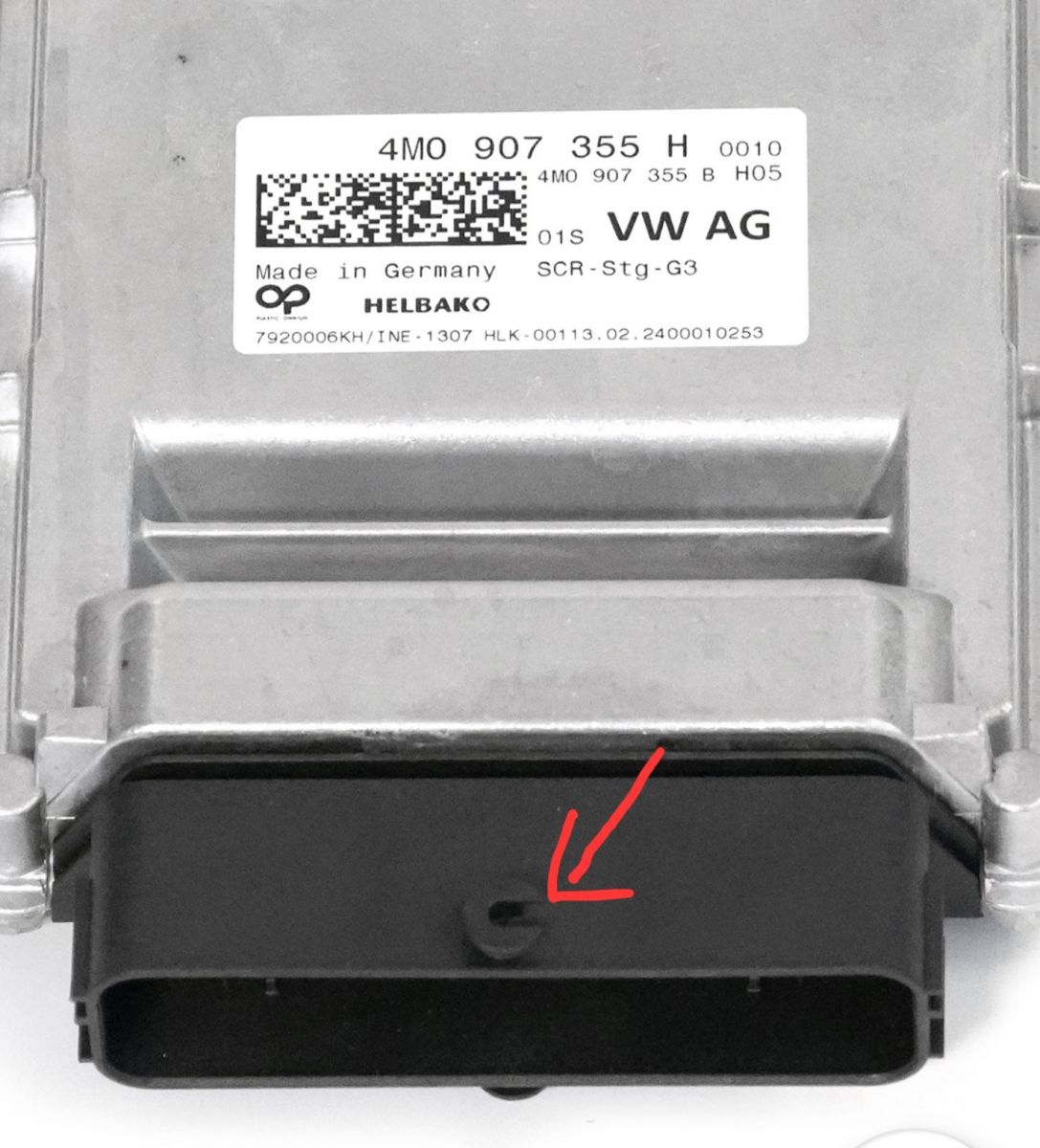

Muskel1 Opublikowano 2 Listopada 2024 Opublikowano 2 Listopada 2024 (edytowane) 1 godzinę temu, Lukaa5 napisał(a): forum był niedawno sterownik z wypalonymi dosłownie pinami przy wtyczce Najwidoczniej wynikiem dostania się wody do wtyczki, lub słabym stykiem na pinach między wtyczką a sterownikiem, powodem czego wzrosła diametralnie rezystancja przejścia, na skutek wysokiej temperatury wytopiło i wypaliło piny. Nie znając historii pojazdu, ciężko stwierdzić, czy nie było tam dłubane i być może nieprawidłowo zapięli wtyczkę, chociaż z tym systemem ryglowania wtyczki raczej nie można popełnić błędu, ale zdolnych nie brakuje i nie takie rzeczy już widziałem Edit Wyszukałem ten wątek ze stopionym sterownikiem, i jest najprawdopodobniej tak, jak wyżej opisałem. Na zdjęciu widać wyraźnie urwany plastikowy zaczep do ryglowania wtyczki. Wtyczka była zatem nieprawidłowo wpięta, wynikiem czego był słaby kontakt na pinach oraz możliwość dostania się tam wody/wilgoci. Ktoś upierdyknął i wpiął "na sztukę", resztę jak się takie coś kończy opisałem wyżej... Edytowane 2 Listopada 2024 przez Muskel1
